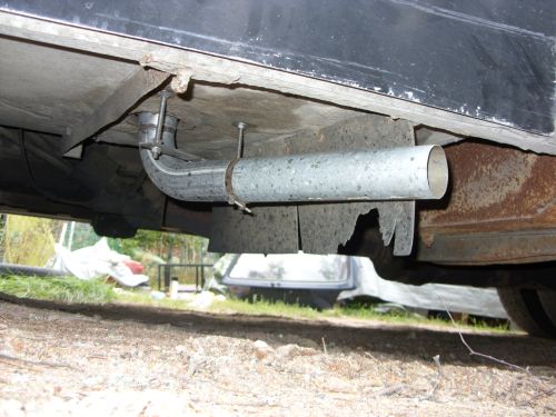

Re: Webaston suutin
Webaston pakoputkesta meillä vissiin puuttuu kulmaputki,koska pakoputki puhaltaa suoraan alas.
Siitä ei ole pitkämatka maahan,huomasin.
Syttyi nurmikko tuleen ja tuli kiirus sammuttamaan.Nurmi oli ennen vihreä,nyt kulotettu.
Pitäisi tehdä kulmaputki,että puhaltaisi sivulle.
Miten tämä on hoidettu teillä toisilla?

Re: Webaston suutin
Mä laitoin tollasesta 90-asteen pakoputken kulman ja siihen jatkopala et tulee auton helman tasalle niin ei jää pakokaasut auton alle pyöriin, saattaa muuten tulla jostain raosta autoon sisällekkin
voin laittaa kuvan ehkä jo tänään

Re: Webaston suutin
Eli tollanen siitä tuli
- Webaston pakoputki.jpg (48.06 KiB) Katsottu 21235 kertaa
Re: Webaston suutin
No mutta hyvältä näyttää.Jotenkin tuntuu siltä,että meillä on isompi lähtöputki webastossa.
Pitääpä tutkia huomenissa.
Falcon
Re: Webaston suutin
Tohon meni 2,5-tuumanen
