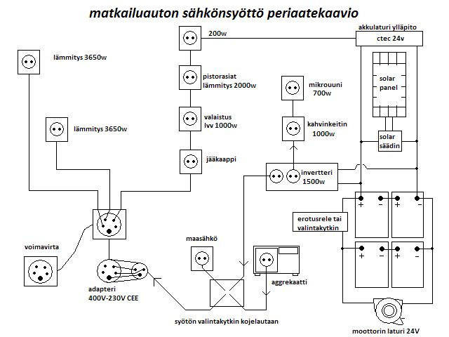

Piirtelin tällaisen periaatekuvan jolla saadaan olosuhteista riippuen suurin mahdollinen sähköteho käyttöön. Vuorottelureleitä en piirtänyt mutta niitäkin voidaan käyttää.
Auton johdotus viedään voimavirtapistokkeelta kolmeen ryhmään jotka jaetaan niin että sähkölämmitysasiat jää voimavirran varaan. Invertterille tehdään hetkellisten kulutuspiikkien ryhmä. Invertteriä pidetään aina päällä ja parkissa ollessaan sen akkupakettia ladataan verkkovirralla tai aurinkopaneelilla, myös moottorilla.
En ole löytänyt tuollaista valmista adapteria jolla voisi CEE pistokkeella syöttää 3x16A voimavirtapistokkeeseen vain yhtä vaihetta. Onko mitään estettä tehdä johto jossa toinen pää uros CEE ja toinen naaras 3x16A. Normaalissa maasähkössä ollessa virtaa syötetään 230V töpselistä joka lykkää adapterin kautta yhteen vaiheeseen ja lämmityspiirit jää ilman sähköä. Niihin saadaan virta nykäsemällä adapteri pois ja syöttämällä 3x16A voimavirtaa.

Re: Sähköistä ihmettelyä
Tuo on kätevä, voi sitten invertterillä syöttää ctekkiä ja ladata akkuja, ikiliikkuja
Ei vaiskaan, ihan ok noinkin, mitä nyt yksi kahvin keitto imasee sen verran jerkkua akuista että saat päivän ladata tuolla ctekillä virtaa takaisin. Mites muuten tuo syötön valinta, invertteri pukkaa kuuman karvan kun menet laittamaan pistoketta aggregaattiin?
Tuossa mun invertterissä on sellanen "akkuvahti" että kun kiila pettää siellä tolpassa, niin ei ime akkuja tyhjäksi, vaan hyvin jaksaa volvo hörähtää käyntiin. Kylmä voi tulla kyllä, mutta lämpöähän saa sitten tehtyä fossiilisilla sillä aikaa kun odottelee tolppasähköä.
- Viestit: 4289
niin no valintakytkin syöttää voimapistokkeeseen ja siitä kuumasta karvasta mitä kulloinkin on saatavana. Nuo valintakytkimet on sellaisia lajiltaan että virta irtoaa ennen seuraavaa kontaktia. Tuotahan ei ole pakko olla.

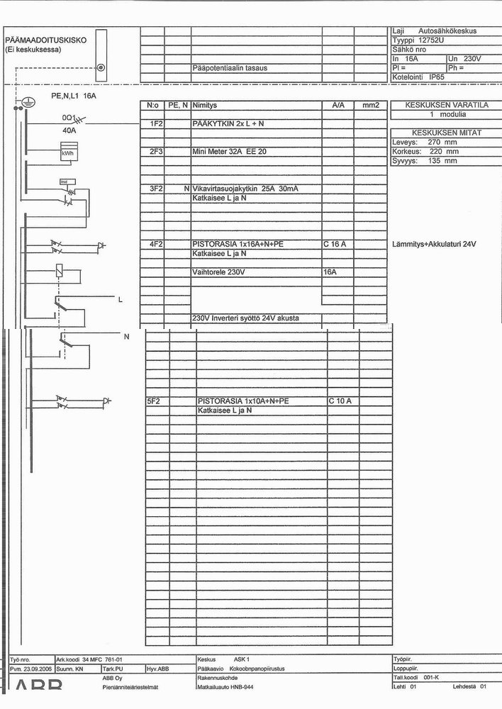

Laitan omat kuvani myös malliksi.
230V : Normaali sähkökeskus jossa pääkytkin, kWh - mittari.
Tämän takana on sulake laitteille joita ei syötetä invertterillä, kuten sähjölämmitys ja Ctec- akkulaturi.
Toinen sulake onniitä laitteita jotka halutaan syöttää joko akku/invertteri tai Imatran voimalla. Vaihtokytkimenä Esmi-rele joka on nopea ja kestää 16A virran.

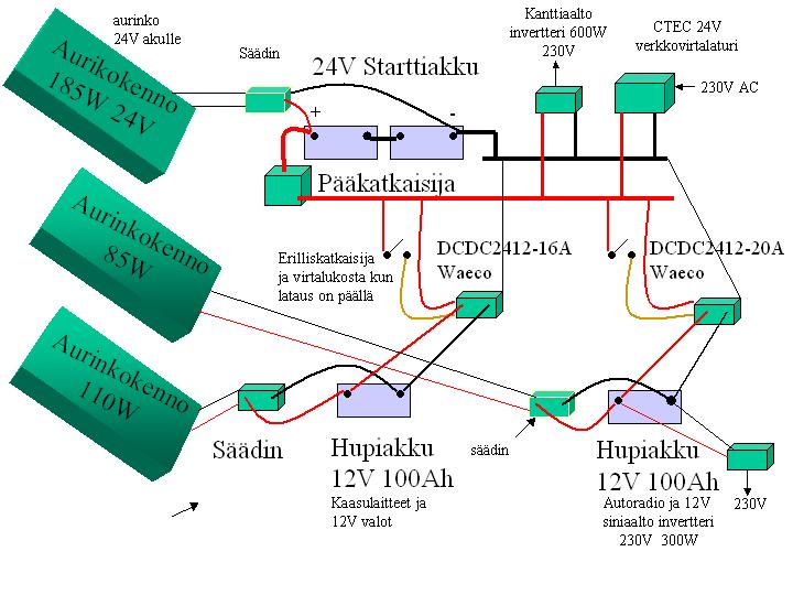

24V ja 12V : Olen välttänyt akkujen rinnankytkentöjä koska haluan uusia akun silloin kun se on tarpeen. Rinnan kytketyssä suositus on että uusitaan rinnankytketyt samanaikaisesti. 12V akut ladataan 24V akusta silloin kuin auto on käynnissä tai silloin kun huvittaa. Molemmilla 12V akuilla on oma laturinsa. 24V akkua lataa:
auton laturi tai
Ctec tai / ja
aurinkokenno
Auton laturi ja Ctec lataa tarvittaessa kaikkia akkuja
Kullakin akulla on oma itsenäinen aurinkokenno säätimineen. Aurinkokennolla saan sitten akun ladattua 100%:ti.
Starttiakun aurinkokenno on ylimitoitettu niin paljon että sähköä piisaa päivällä ajamiseen vaikka auton laturi ei toimisi. (2010 ajoin iman auton laturia Portugalista kotiin aurinkokennon avulla)
Starttiakun aurinkokennon ylikapasiteettia voidaan hyödyntää siirtämällä energia 12V akuille
