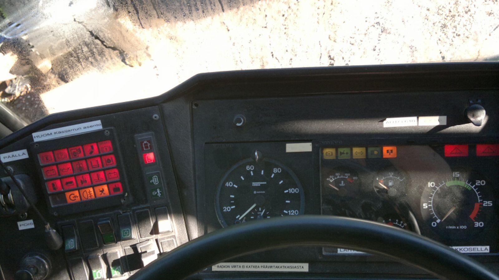

Elikkästen valo uupuu,siis ABS valo. Leimalla kaveri ettimällä etti eikä löytyny,en mäkää. Mistähän sitä hakis,vai onko ollenkaan?
Peli on Volvo B10M vuosimalliltaan -90.
Vai onkohan niin,ettei sitä M1 vehkeessä tartteta ollenkaan?

Siinä kai alimmalla rivillä on se abs valo. Siinä on vain se symboli, eikä lue mitään kirjaimia.

Siis 100 km/h busseissa ABS on pakollinen. Vas yläkulma merkkivalopaneelissa. M1 on 80 auto ja ei tarvi ABS:ää. Mutta kuten tuonne toiseen osastoonki jo kirjoitin, joku virkaintonen inssi voi kysellä todistusta ABS laitteiden poistosta/ eliminoinnista valtuutetun korjaamon toimesta....

Minun Volvoxissa abs-valo on vasemmanpuoleisin alahaalla paneelissa. Ja kyllä siinä näkyy pienellä olevan kirjaimet abs, kun tarkasti katson.

Niin että se olisi tuo mikä on "pimeenä" ? Täytyykin katella tarkemmin

Elikkästen tilanne on mielestäni hieman erikoinen,autossa ei ole tehtaalta lähtenyt ABSia mukaan. Jälkiasennus siis. No,kuitenkin se toimii. Merkkivalon epäselvyydestä johtuen nyt sitten olisi viisainta repiä se (mielestäni aika tärkeä turvallisuusvaruste) mäkeen,ja muutoskatsastaa ilman ABSia. OK,auto kun ei lain mukaan sitä tartte. Itse olisin sitä mieltä että oli sitä valoo tai ei,toimi ne ABSit tai ei,niin eikös se ny jumalauta ole ihan se ja sama yhen valon kanssa leikkiä. Vittu,mä rakennan sen valon siihen itse ja jostain apsipurkista pitää koittaa kytätä se merkkivalon lähtö. Kuitenkin jokatapauksessa aina parempi kun ne toimii.
Joskus tuntuu tulkinnat hieman oudoilta,mielestäni.
Mut joo,samanlaiselta se munki varoitusvaloviidakko näyttää ku tossa kuvassa. Mut ku ei kelpaa ni ei sitte.

Tää vaunu ku on tehtaalta poistunut ilman absia ja jälkiasennettu ilmeisesti suomessa sen satasen rajoituksen takia. No,lampulle ei tietty ole mittaristossa omaa paikkaa ja se on asennettu erilliseen merkkivaloon. No siinä kun ei lue että mikä se on,niin katsurihan ei tietty voi tietää onko se oikea valo. Vielä kun sulakerasian abs sulakkeen takana ei ole ko. boksia/järjestelmää niin ei se lamppukaan ilmaise sitä vaikka hinkkais sulaketta kuinka pois ja takas. No kyllä se sulake löytyi pikku haeskelun jälkeen ja käydään ny kyselemässä inspeknööriltä että mitäs sitte keksitään.
Outoa on mielestäni se,että autossa kun ei ole pakollista olla abssää niin miten voi tommosesta valosta ruveta edes puhelemaan. Meinaan vaan ku mulle ehdoteltiin ihan insinööritasolta että otetaan absit pois ja muutoskatsastetaan se ilman. Tietty Volelta hakee kaikki todistukset ja sen semmoset. ym. Siis mitä? Kun ne kerran toimii,niin ei kai sitä ny jumalauta kannata ruveta purkamaan poiskaan? HÄ? No mielestäni ko. varuste on vaikka hieman vaivaa aiheuttaenkin kuitenkin kiva olla.
Ja tapauksen mielestäni kruunaa se että lamppu on pelannut koko ajan,vieläpä ihan oikein. Virta pois ja päälle ni valo palaa,sammuu ku ajaa muutaman meeterin. Muutenki toi katastusasema on kyllä boikotissa,ammattiliikenteessä olevia katiskoja päästetään helpommin läpi ku tämmöstä iänikuisen vanhaa bussinraatoa.Olen muutamana vuonna oman työkalun muistanu kayttää konttorilla. Toki ymmärrän sen että kalusto on parempi olla kunnossa,mut hei tää katastus kesti kaikkinensa het viis tuntia venailujen ja sössimisien kanssa. Ja joo,oli aika varattuna,jossa olin neljä minuuttia etuajassa paikalla.

Varmaan väärä fontti siinä ABS-tekstissä. Älä nyt ainakaan uusintamaksua maksa tuon takia!
Re: Volvoon ABS merkkivalo?
Tossa on korjaamokäsikirjasta kuva missä näkyy toi ABS-valo (5009) ja siinä ei ole tehtaalta lähtiessäkään ABS-tekstiä !

Ei ristus, joku "kotitarveasentaja" tehny sun Royaliin uuden käsijarrukahvan, joka toimii päinvastaisesti normaaliin nähden... Eli on PÄÄLLÄ yläasennossa? Entä tuo radion virta, onko sekin kotitarveasentajan tekoja, vai oliko kuvassa näkyvän tekstin kaltainen auton ostaessasi?Bussiton kirjoitti:Eipä näy mullakaan tuota ABS-merkkivaloa, eikä katsuri ole kysellyt peräänkään
Tuohon varoitusvalopatteristoon jos joudutte polttimoita (1,2W harmaakantainen Osram) vaihtamaan, suosittelen kaiken virran katkaisua (päävirta pois riittää) autosta ennen paneelin irroitusta
EDIT: Sinunkin Royalissa näyttäisi alkujaan olleen nuo hieman erikoiset sähkösäätöpeilit... Niiden sähkösäätö kun toimi alkujaan vain sivuttaissuunnassa, pystysäätö käsipelillä. Vastaavia Royaleja oli eräällä tamperelaisliikennöitsijällä lähemmäs kymmenen yksikköä
Mitä tuossa kierroslukumittaripaneelin lasin alalaidassa olevassa tarrassa kokonaisuudessaan lukee?

Juu noi tuli kaupanpäälle eli oli valmiina
Tota käsijarrua olen ajatellut sit joskus laitella, kunhan on muut ekaks saatu hoidettua. Tossa mittareiden alla lukee : LÄHTÖ EHDOTTOMASTI PIENELLÅ
KAKKOSELLA.
