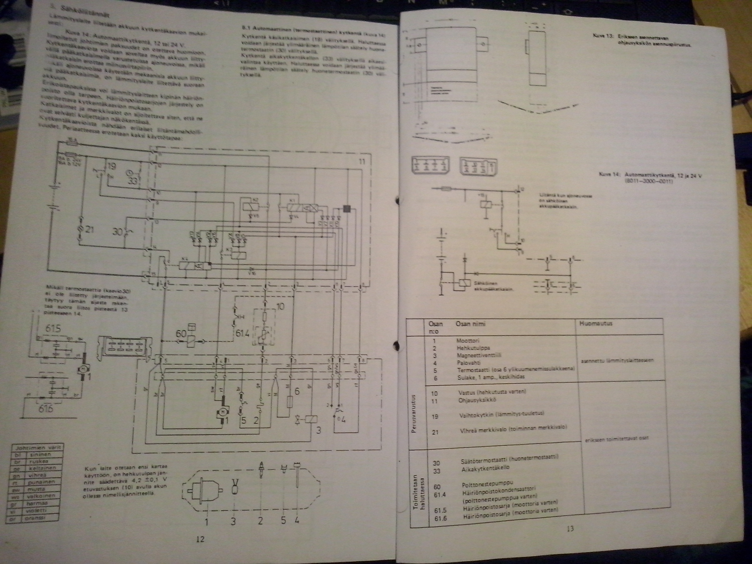

Olisko kellään muisti kuvaa tai tietoa johdotuksesta,ku olen tuollasesta ilma webastosta mallia HL 6511 12 volttinen tekemässä tallin lämmitys laitetta,eli boksi,vastus ja akulle menevät johdot on kytketty mut apua tarvis miten kytketään boksilta tulevat 3 ohkaista johtoa värit musta,valkoinen ja vihreä (menevätkö nuo kaikki 3 johtoa katkaisijalle ja miten kytketään?)

olisko tästä apua?

Ei oiken saa tuosta kaaviosta selvää vaikka suurentaa,tarkoitus olis kytkeä suoraan katkaisijalle ei tule termostaattia tuohon minun kytkentään ku webasto menee ulos ja sieltä lämmitysputki talliin.

Kiitokset Mimyylle tuossako aamulla tuoreilla silmillä katteli tuota kytkentä kaaviota niin kyllä se kytkentä selves,nyt on webasto rakennettu nokkakärryjen päälle ja Toimii!!

Mulla 6512, johon ei kytkentäkuvaa. Oisko tossa samassa vihkossa siihenki?
Lähinnä kiinnostais, et mistä kohasta laitan koekäyttöakun miinukseen piuhan... Ynniä on kaks, 15A ja 25A, jotka voi niputtaa 24V plussaan, mut mikä menee maihin? Käyttölaitteen takapuolessa on värit ja plussat kätevästi hollanniks lueteltu, mut siinä ei puhuta miikasta mitään.
Kiitos!
Neppi
EDIT: Kappas. Löyty tommone:
HL6512.pdf
(270.59 KiB) Tiedosto ladattu 609 kertaa
Elikkä porsas (gris) laitetaan maahan. Hyvä Possu! Jeee!

Kytkentäkaavio on sama HL6511/6512 ja HL9511/9512
