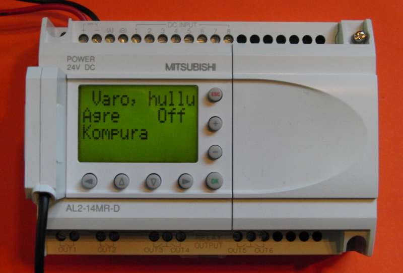

Logiikka (tai ohjelmoitava rele, niinkuin jotkut niitä haukkuvat) on saanut ohjelmaa sisuksiinsa.
Ylimmäinen rivi kertoo mihin ajopeliin viritys on tarkoitettu ja varoittaa sitten tarttuvasta hulluudesta.
Toisella rivillä on Agrekaatin status.
Kolmannelle riville tulee ovikompuran käyntitieto.
Näytöstä vasemmalle olevan luukun taakse saa GSM-modeemin ja lisää I/O:ta
- logiikka.jpg (26.64 KiB) Katsottu 25817 kertaa

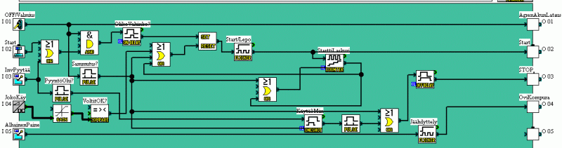

Ohjelma on tämmöinen. Kelpaako?
- ohjelma.gif (33.75 KiB) Katsottu 25816 kertaa
- Viestit: 3149
Re: Agrekaatin käynnistys
Käyks tossa Pacman välillä?
- -KHS-
- Viestit: 292
- Truck: Carrus 302
- Location: Huittinen
- Member id: 216
Ei oo hetkeen käynyt kun on syömättömiä palloja kuvassa.
