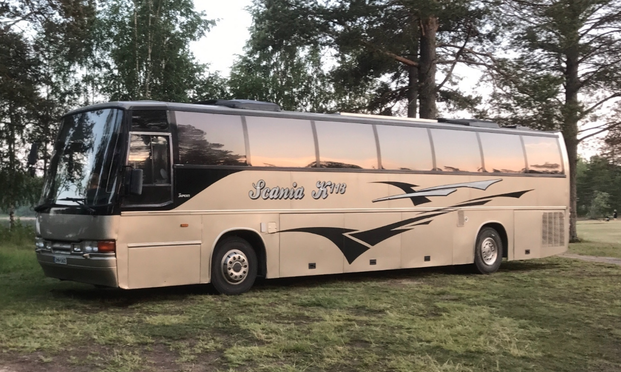

Siis tämä naamari on kysymyksessä

Tuon mallin valoja ei oikein ole bolt-on -mallina. Ovatten niin julman kokoset, faceliftiin menee transuportterin umpiot, ja niistä kinkki on tehny sen tuhannen tunikkimallia.
