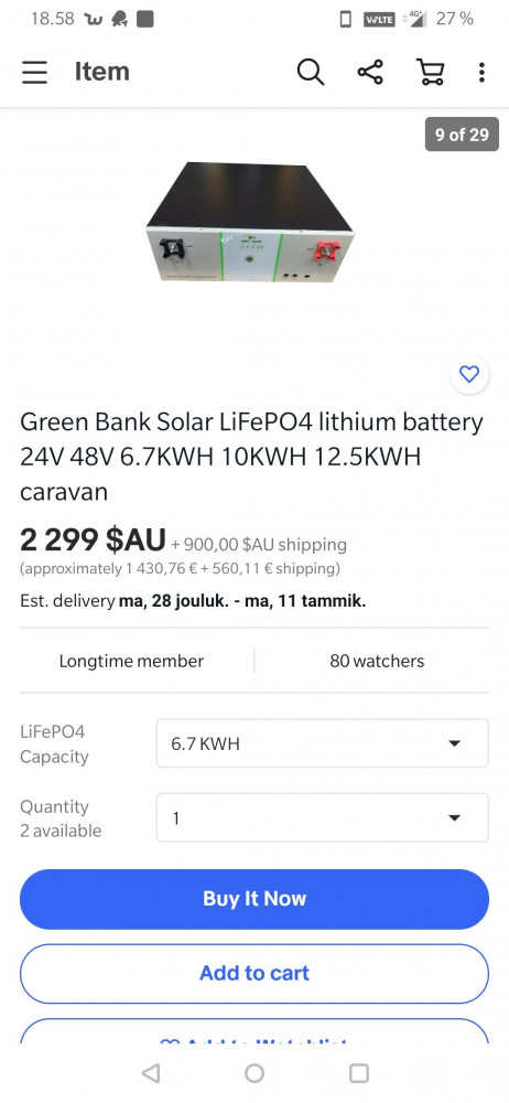

Tuossa olis vissiin valmis paketti.
Hintaahan tolla vaan on pirusti ja alvit päälle.
Eihän tuo tuohon kWh määrään nähden ole edes kauheen pahan hintainen, vastaa jtn 8kpl 225ah lyijyakkuja eikä sekään ihan riitä...

Juu toi olis noin 2k€ ja taisivat olla perhana australiassa niin todennäkösesti alvit 500€ päälle.

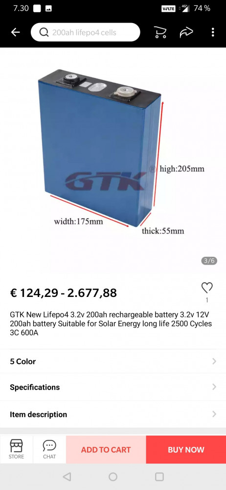

Mielenkiinnosta kattelin useammastaki paikkaa noita lifepo4 kennoja ja oli tosi edullisia kokoonsa nähden mutta jos oikein käsitin niin olivat 3.2v/50ah.
Heti jos oli jotain 100 tai 200sh niin €/ah arvo nousi paljon.
Eli onkos noita sitten eri kokosia oikeasti ja onko se sama minkä kokosista kasais paketin?

Noita irtoais 700€ 8kpl 200ah kennoja posteineen.
Siihen vain pitäs tilailla muuta lisäksi koska pelkät kennot.
Ja laadusta en osaa sanoa kun joku suomikauppa ainaski mainosti että ei noilla halpatuonti kennoilla tee mitään,oliko sitte totta vai omaa mainosta.
