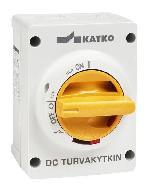

Re: Aurinkopanelia katolle
Lähetetty: 21 Touko 2021 20:15
Kirjoittaja Jokelan linja
Laittaa tollaisen sinne paneelin ja säätimen väliin.
Jostain jännitteestä alkaen tuo taitaa olla ihan pakollinen.

Samaa mietin kytkin olis hyvä , nyt joutuuu tark tuonnäköinen katk on tavatilassa,se tais olla ? ,,,täytyy katso johdoista käyttö,
sitä ei oo tarvinnut käännellä ...

Turvakytkin tai perus automaattisulake käy

Kirjoittaja only4pro
Punanensisu kirjoitti: 23 Touko 2021 20:47 Turvakytkin tai perus automaattisulake käy
DC puolelle on omat turvakytkimet ja automaattisulakkeet.
Ero kun on siinä että AC puolella virta menee edestakaisin kun taas DC puolella se on jatkuvasti toiseen suuntaan. Eli valokaari on vaikeampi sammuttaa DC puolella. YouTubessa löytyy videoita noista. DC puolella pitää myös tarkasti katsoa napaisuutta, toimii kyllä hyvin kun on kytketty mutta vian sattuessa ja automaatin lauetessa saattaa syttyä tuleen...

Kirjoittaja BussMAN
only4pro kirjoitti: 24 Touko 2021 09:50
Tuonne panelin ja säätimen väliin katk tai autom sulaketta lisätääb , tasavirta ja matala jännite on.. ( sulaketta ei ole
säätimen läheisyydessä , täytyy tark katolta sisääntulo liitos onko , ehkä tuohon liitokseen olis järkevä laittaa sulake)

Kirjoittaja Jule
Kyllähän ne automaattisulakkeet jotka ovat myös DC käyttöön speksattu toimivat kuten on tarkoituskin.
Nuo kiinteistöpuolen perus turvakytkimet on tarkoitettu ensisijaisesti AC:lle, mutta kyllä ainakin osalle ilmoitetaan myös maksimi DC virrat, mutta se ei välttämättä ole sama kuin AC puolella, joten ihan tuosta vaan ei parane kahmaista.
