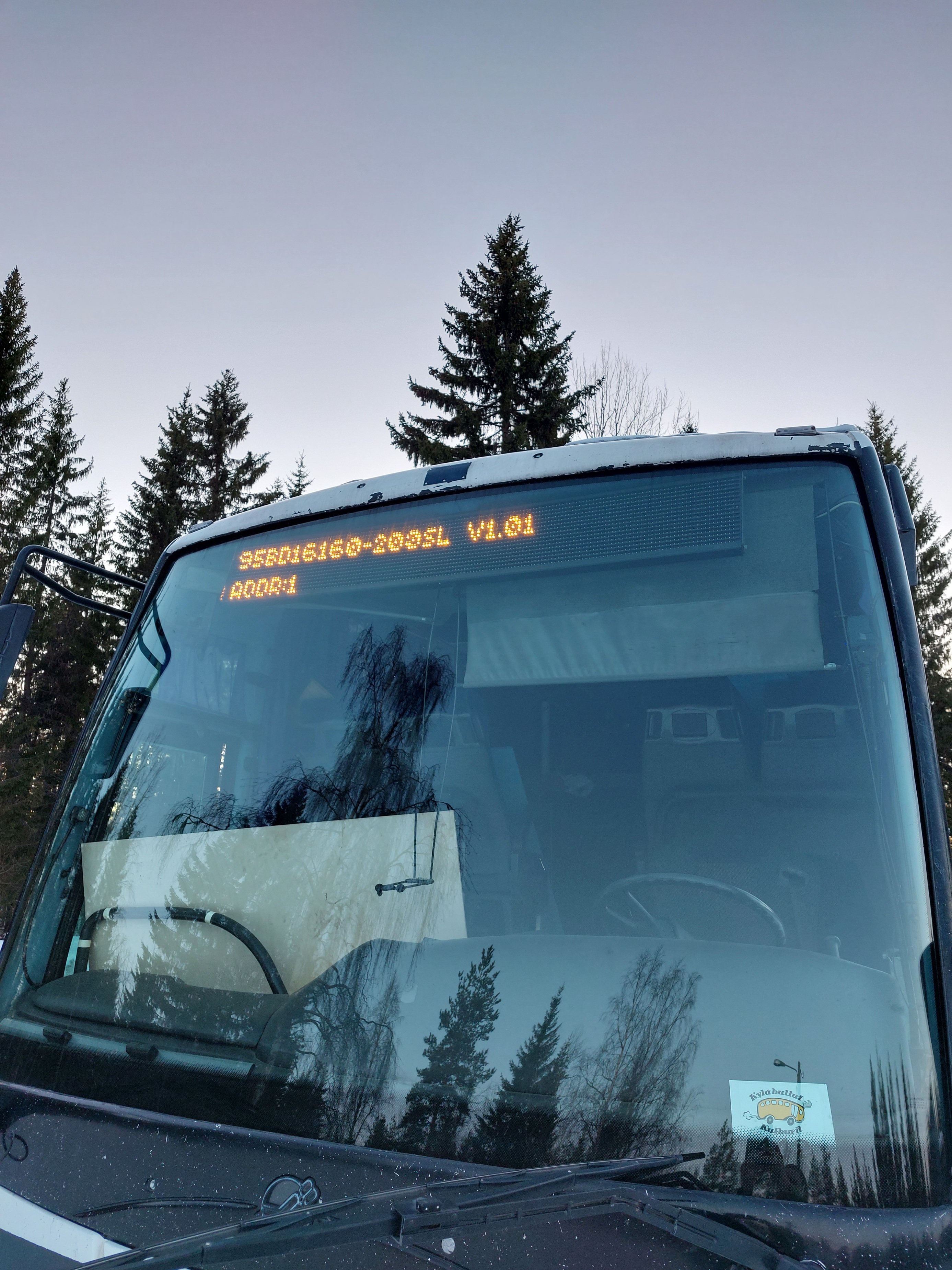

Mitenhän osaan valita oikean kilven,kun ei löytynyt tyyppi numero?
Pikselit kilvestä 16x160 jos oikein laskin
Addica
Viestit: 184
Truck: Onse
Location: Milloin missäkin
Re: Vanscon digikilpiasiaa
Viesti Kirjoittaja Addica »
tiku83 kirjoitti: 01 Huhti 2022 19:30 Mitenhän osaan valita oikean kilven,kun ei löytynyt tyyppi numero?
Ei sulla kuvaa olisi näyttää siitä kilvestä?
tiku83
Viestit: 130
Liittynyt: 07 Elo 2019 21:48
Location: OULAINEN
Viesti Kirjoittaja tiku83 »
Otin kuvan ja tuossahan taitaa kilvestä lukea :roll:
Ennen ei kyllä oo tullut lukemaan :mrgreen: tai no oisko käyttäjässä vika :cry:
Viesti Kirjoittaja Paitakauppias »
Se lukee siinä hetken kun systeemi käynnistyy, ainakin omassani. Ehkä pidempäänkin, jos ohjainboksiin ei ole ladattu tietoja.
