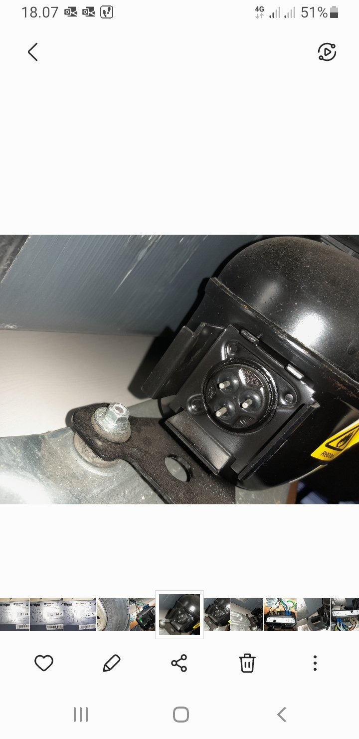

Heip. Kertokaa jolla tietoa miten noihin nastoihin kytketään jännite että pääsee testaamaan kompuran onko ok, kyse 12/24v. Käynnistysrele on oikosulussa, mut sais varmuuden onko kompura kunnossa? Noiden nastojen keskenään mitattu resistanssi on n.1,6-1,8 oomia...

Onko tuossa jokin ohjauspalikka välissä joka tuottaa vaihtosähköä?

Re: Jääkaapin kompuran testaus
Käynnistysrele siihen kuuluu ei muuta, se käsittääkseni ei muuta jännitettä kompura on DC 12/24V. Nyt olis kyse noiden nastojen kytkemiseksi niistä pitäs 2 laittaa yhteen ja kolmanteen sitten +tai- sekin pitäs tietää kumminpäin,,,sitä tietoa ei ole löytynyt

Mä en oikein tiedä mikä ihmeen sähkömoottori tuolla on jos tasavirralla toimii kylmäaineen seassa, mutta tuo n. 1,7ohmia pitäisi löytyä sieltä kahdesta välistä mitattuna ja yhdessä välissä pitäisi olla n 3,2 ohmia. Olettaisin että se nasta jota vastaan tulee pienetluvut on miinus

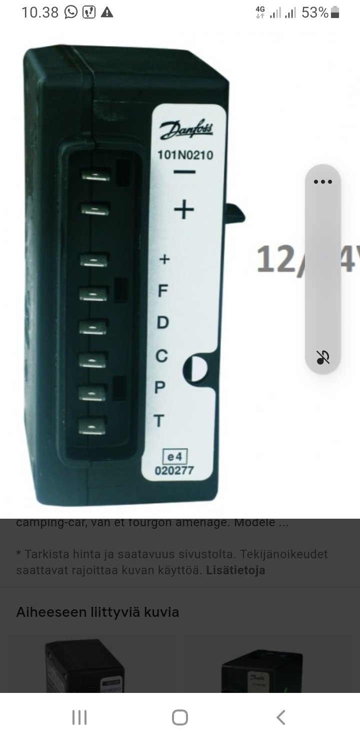

Kyllähän tuo aika hankala on tutkia kun ei ole mitään tietoa.
Onko sulla sitä käynnistysrelettä tutkittavaksi? Vähän kyulostaa siltä että sillä on jokin muukin funktio kun toimia releenä jos hintaa on 160e.
Kuvan mukainen

Voin purkaa ja ottaa piirilevystä kuvan

Google löysi tuollaisen: https://www.google.com/url?sa=t&source= ... l0blGxocLE
Sellaisena seminutuna sanoisin että tuo "rele" on sisältää moottoriohjaimen joka pyörittää sitä moottoria. Kompura toiminee 12v ja jos käytössä on 24v niin tuo palikka tekee myös tarvittavat jännitemuutokset.
Kyllä Jule oikeessa on moottorinohjaus loota muuttaa DC >>AC jännitteeksi, sen moottorin testaus aika haastava,,,mutta tietoa on poikkeuksetta se elektroniikkaboksi pettänyt ei moottori, ja tältä pohjalta tilaan uuden...Piketa Oy Tre sieltä vahvistus oli työnalla samanlainen tapaus, suur kiitokset kaikille!
