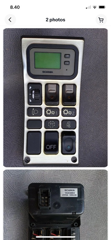

Ajattelin tässä kertoa kuvin ja sanoin miten Scanian oma ajotietokone asennetaan.
Kyseessä on siis väylää lukeva laite, joka näyttää mm. kulutustiedot ja ahtopaineen. Ehkä muutakin joka ei ole vielä minulle selvinnyt.
Paketti ei ole vielä tullut puolalaiselta rekkapurkaamolta, joten homma alkanee vasta ensi viikolla.
Ajotietokoneen osanumero on 1543894.

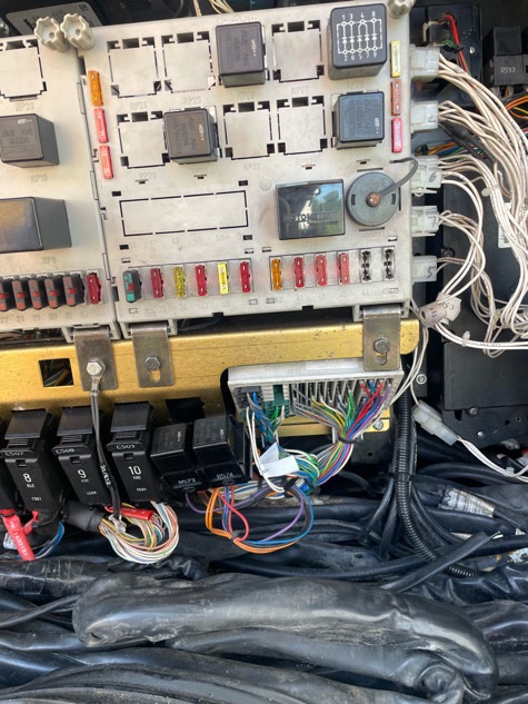

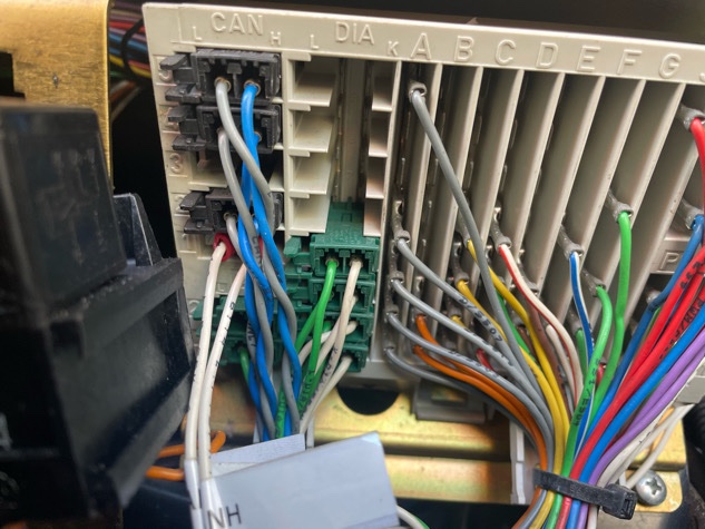

3. Kaikki muut paitsi CAN löytyy kojelaudan takaa helposti. CAN täytyy hakea sähkökeskuksista oikeassa alareunassa olevalta C56 liitinkeskuksesta (kuvassa).
4. C56 liitinkeskuksessa on 2-napsaisia liittimiä joihin menee harmaa ja sininen johto. Sininen on CAN high ja harmaa on CAN low. Ajotietokone menee niistä alimpaan joka on merkitty numerolla 1. Tavalliset kapeat lattaliittimet sopivat pinneihin. Kuvassa olen laittanut oikeaan liittimeen kaksi valkoista johtoa.

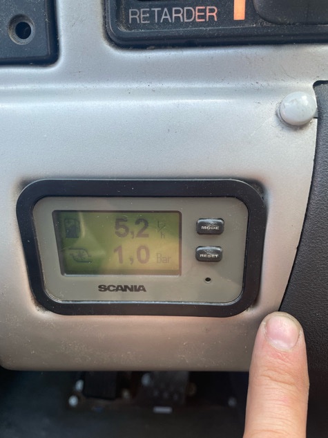

Nyt kun vielä saisi säädettyä tuon oikein. Lukemat on vähän mitä sattuu. Hetkellinen kulutus ehkä 1/3 oikeasta, mutta keskikulutus päätyi noi. 30l/100km, mikä on melko realistinen.
Kun perustilassa painaa set-nappia pitkään, laite kysyy PUK-koodia, jota minulla ei tietenkään ole. Sieltä varmaan aukeaisi valikot joista suuttimien kokoa ja sylinterien määrä saa muutettua.
