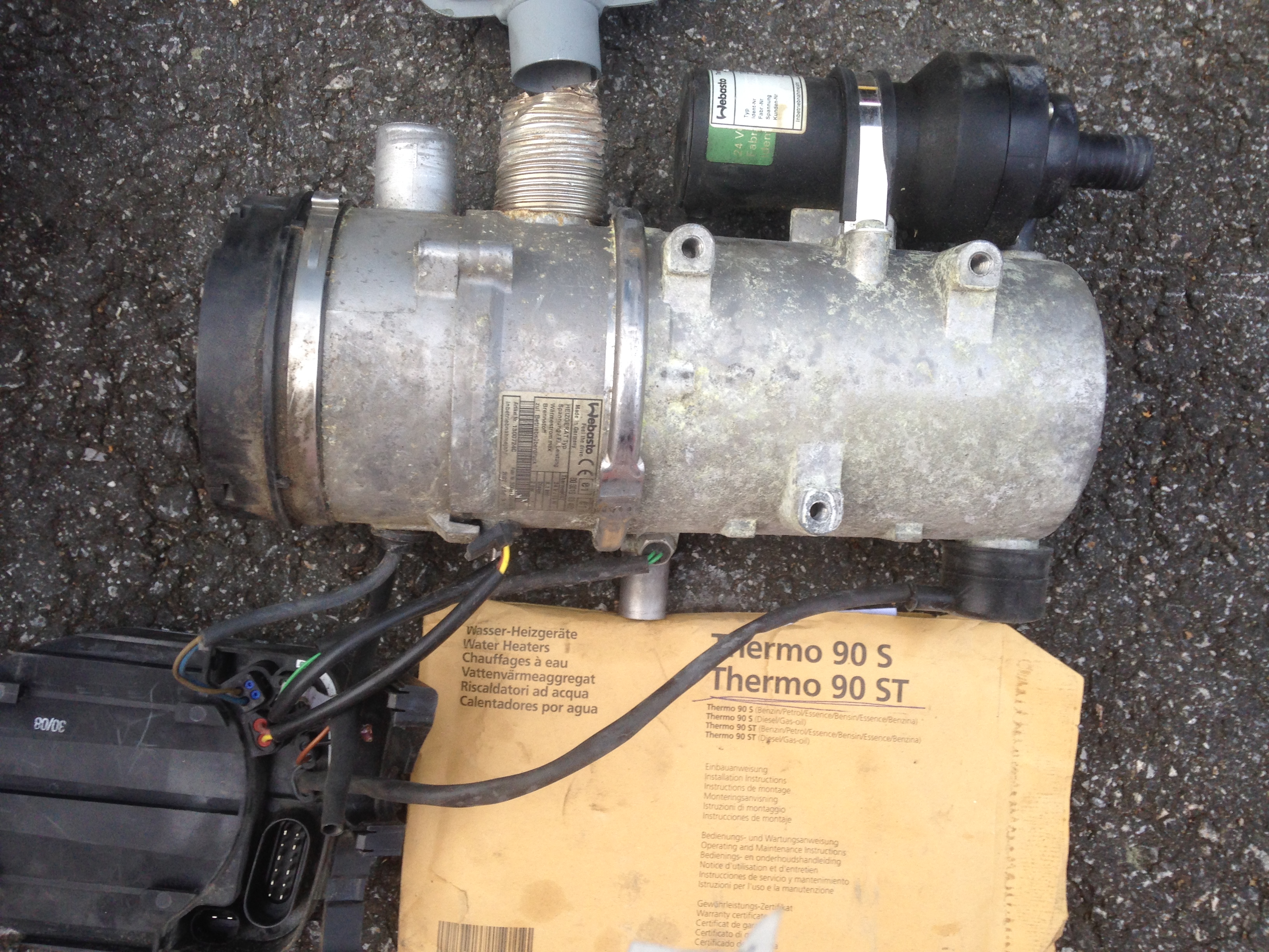

Sopu hintaan niin mukaan lähti. 31.12.2013 asennettu erääseen keksintöön ja ollut käytössä vain vuoden...
Kertokaas mitä tähän tarvitaan lisää
- pari liittimen reikään tuossa näyttäisi olevan johon ei mukana ollut mitään sopivaa kytkeä
- Ilmeisesti polttainepumppu imemään tavaraa laitteeseen
- jonkinlainen käyttökytkin... riittääkö on/off kytkin?
- tarvitaanko huonetermostaatti?
Jos jollakin on ylimääräisiä tarpeellisi osia tähän niin saattaisi kiinnostaa
Mitä olen lukenut palstaa niin ilmeisesti järkevin asennuperiaate olisi laittaa ns. talomallin kytkentä eli webasto lämmittämään varajaa ja siitä sitten ottaisi erikseen lämmöt pattereille ja käyttövedelle?
Suosituksia sopivaksi varaajaksi?
Autoon tulee patterit kiertämään ympäriinsä.
Entäs moottorin lämmitys tuolla... laitetaanko vain hanat väliin, että tarvittaessa kierrätetään myös moottorissa pattereissa kulkeva vesi. Toisinpäin taas ajellessa moottorin tuottamalla lämmöllä lämmitetään koko huushollia.
Meillehän tulee joka paikkaan riittävästi eristettä niin että talvellakin tarkenee ja linjurin etuosa eristetään asunto-osast väliseinällä.
Paljon kysymyksiä, mutta kaikki vinkit on tervetulleita varsinkin kun rakentaminen on vielä edessä päin...
Kuvassa näkyy kaikki osat mitä tuli mukana.. tai oli siinä lisäksi puolmetriä sellaista mustan väristä jotain alumiiniputkea ilmeisesti imuilmalle tai jotain. pakoputken reikään se ei ihan tainnut mahtua.
