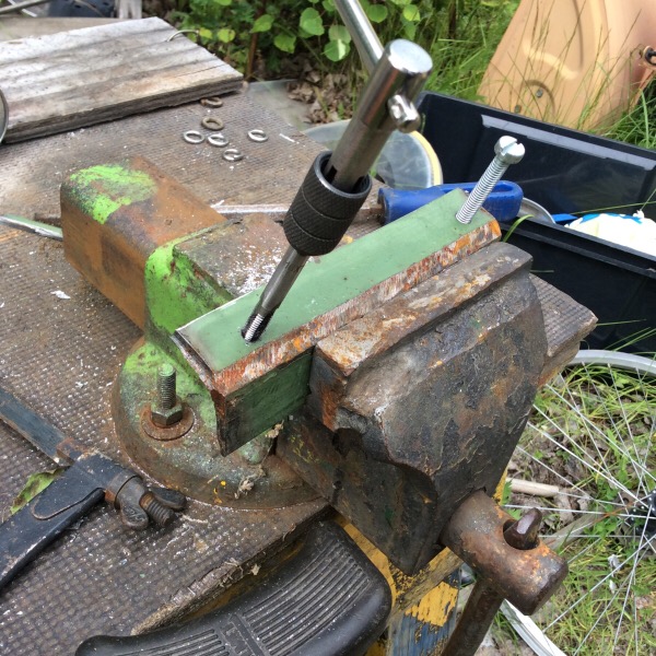

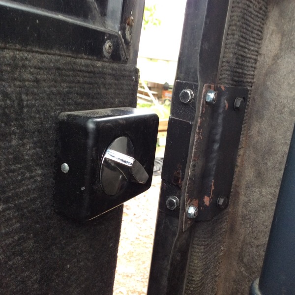

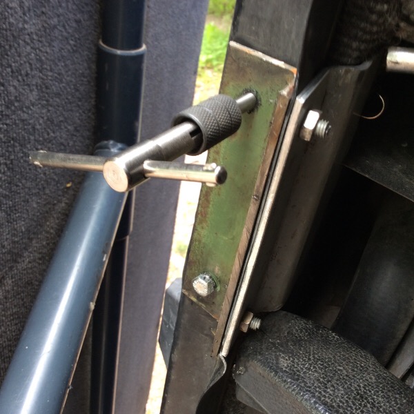

Nakersin oveen paikan Abloy-varastonlukolle. Oven tiivisteeseen tein kaksiosaisen vastakappaleen, jonka kiinnitin auton himmelipalkkiin M10 pulteilla. Tiiviste jäi ehjäksi. Ainoastaan oveen tuli lukkopesän reikä. Lukkoteljen saa painettua sisään, kun ovea käytetään paineilla. Tuntuisi toimivalta ratkaisulta. Ei tule ikävä köyttä, riippulukkoa ja kuormaliinaa.

Pitää vielä lisätä kahva sisäpuolelle - ovi on melko raskas nykiä tuosta lukonnupista. Ulkopuolelta se on helppo työntää lukkoon...ja huomata avaimet kojelaudalla

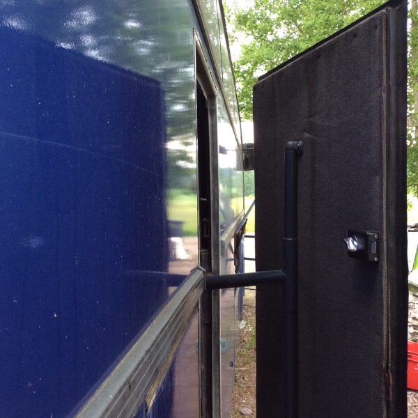

Onkos röllissä sissää kääntyvä etuovi vaiko semmone mikä loikkaa kylelle?
Re: Etuoven lukko
Ulos aukeavat molemmat - taaksepäin kyljen viereen. Kyllä tuon voi toteuttaa sisäänpäin kääntyviinkin oviin. Pitää vain telki kääntää. En muista meneekö heittämällä noissa varastonlukoissa. Lisäturvalukon palikoilla onnistuu ainakin. Niitä ei vaan hirveästi ui vastaan.

Oven alaohjain pitää toisen puolen kiinni. Saa sinne väkisin vääntämällä sentin parin raon, mutta ovi pysyy kiinni. Ei tuo ole varkaita varten...ainoastaan koiriamme, jotta malttavat pysyä autossa isännän käydessä burgerilla.

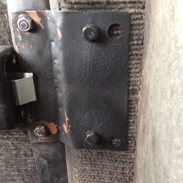

Lisää kuvia lukkoprojektista. Takaoveen laitoin lukon korkeammalle. Sisäpuolelta avattaessa seistään ensimmäisellä portaalla ja avausnuppi tuli hyvälle korkeudelle.
Takaovi menee todella helposti kiinni. Ovessa on enemmän massaa kuin etuovessa. Takaoveen tämä lukkosysteemi on hyvä turvallisuudenkin takia. Oven saa paljon nopeammin auki. Aiemmin takaovi on ollut kiinni paineella.
Oven yläreunaan jää pieni rako. Tämä sulkeutuu oven noustessa, mutta paineettoman oven tiivisteet eivät riitä sitä peittämään. Pitää vielä tonkia miljoonalaatikkoa, josko löytyisi jokin ratkaisu...
