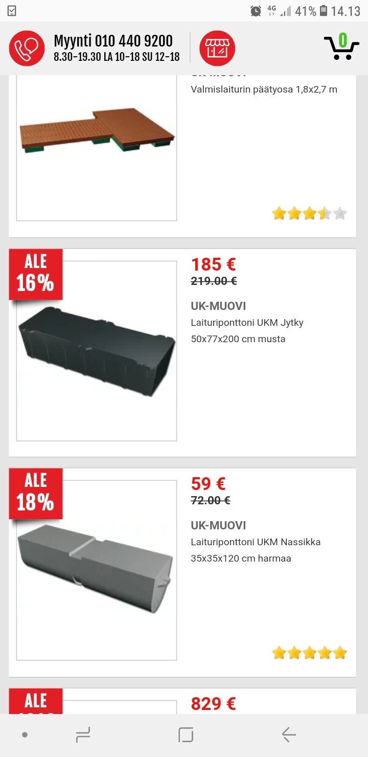

Siitä vaikka jytky, mahtuu 500ltr. Tuommosista ponttooneista paras ja halvin. Ainskin uk-muovilla on vaihtoehtoja joka lähtöön. Samoja on toki muillakin valmistajilla.

Noita ponttoneja oon kyllä katellu joo,mutta jotenki hirvittää ajatus,että täyttäis vedellä,jotain jonka tarkotuksena on alunperin pitää vesi ulkopuolella...miten noi on käytössä kestäny,kuitenkaan ei oo loiskelevyjä sisällä,ja parisataa litraakin kun tommosessa hölskyy,niin onhan siinä saumat koetuksella...

Kyllä ponttooneja on täällä pitkäaikaistestissä ollu yhellä ja toisella, eikä käsittääkseni ole kellään ollu ongelmia niitten kans.

Kyllähän just esim. toi 7thLegionin mainitsema jytky ponttooni houkuttelis muotonsa puolesta,sopis ruumaan pari mukavasti,ja saumattomiakin näkyvät olevan,kai ne siellä poikittain asennettuna ehjinä pysyy.

Tyssikässä ollut kuus vuotta tuo nimenomainen Jytky noin 200 litranen paskatankkina.
eikä ollu mit*n ongelmaa, vaikka on pikittäin, kerran roiskas vähän, tuli yli ku oli täynnä ja korkki pois päältä.

Tosiaan nuo UK-Muovin (ja monen muunkin valmistajan, ei toki kaikkien) ponttoonit on rotaatiovalettuja, eli niissä ei ole mitään saumoja vaan koko höskä on yhtä suurta kerralla muovattua muovikönttiä.
Itsekin päädyin täältä luettujen kokemusten perusteella Jytkyihin (jotka tosin vielä odottavat asennusta). Ainoa "huono" puoli tuossa suurimmassa koossa on ainakin meidän tapauksessa korkeus- ja leveysmitat: meillä jää vajaasta kymmenestä sentistä kiinni että kaksi ponttoonia saisi ruumaan päällekkäin ja sama n. kymmenen senttiä siitä että ne voisi laittaa vierekkäinkään samaan väliin.
