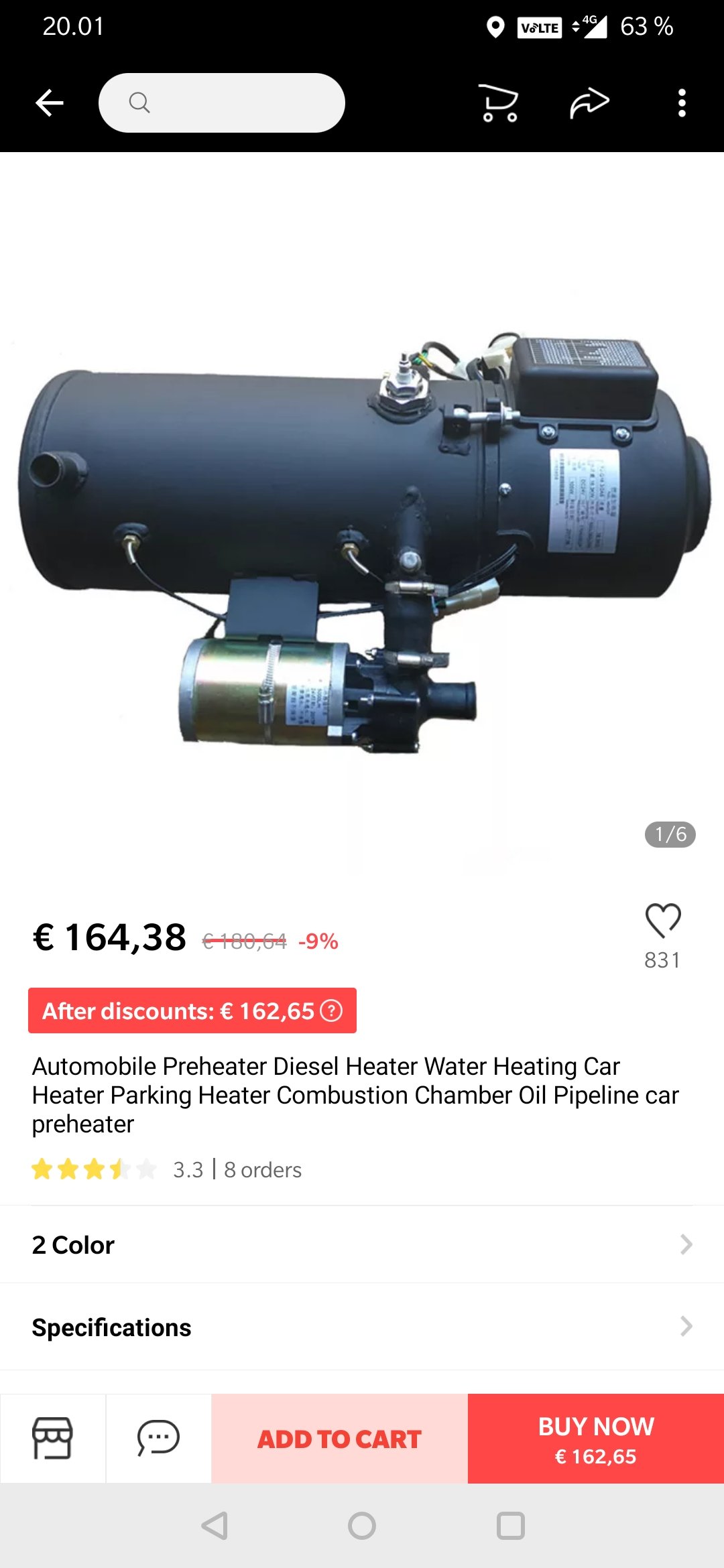

Tuli tehtyä heräteostos ja mietin kyllä että mahtaako ton hintasella mitään tehdä.
No se nyt on tulossa ja sittepähän näkee mitä tulee.
Jos varaosia tarvii niin voi olla aika etsimisessä verrattuna noihin merkkivehkeisiin.
€ 164,38 9%OFF | Automobile Preheater Diesel Heater Water Heating Car Heater Parking Heater Combustion Chamber Oil Pipeline car preheater
https://a.aliexpress.com/_mLLUlCh

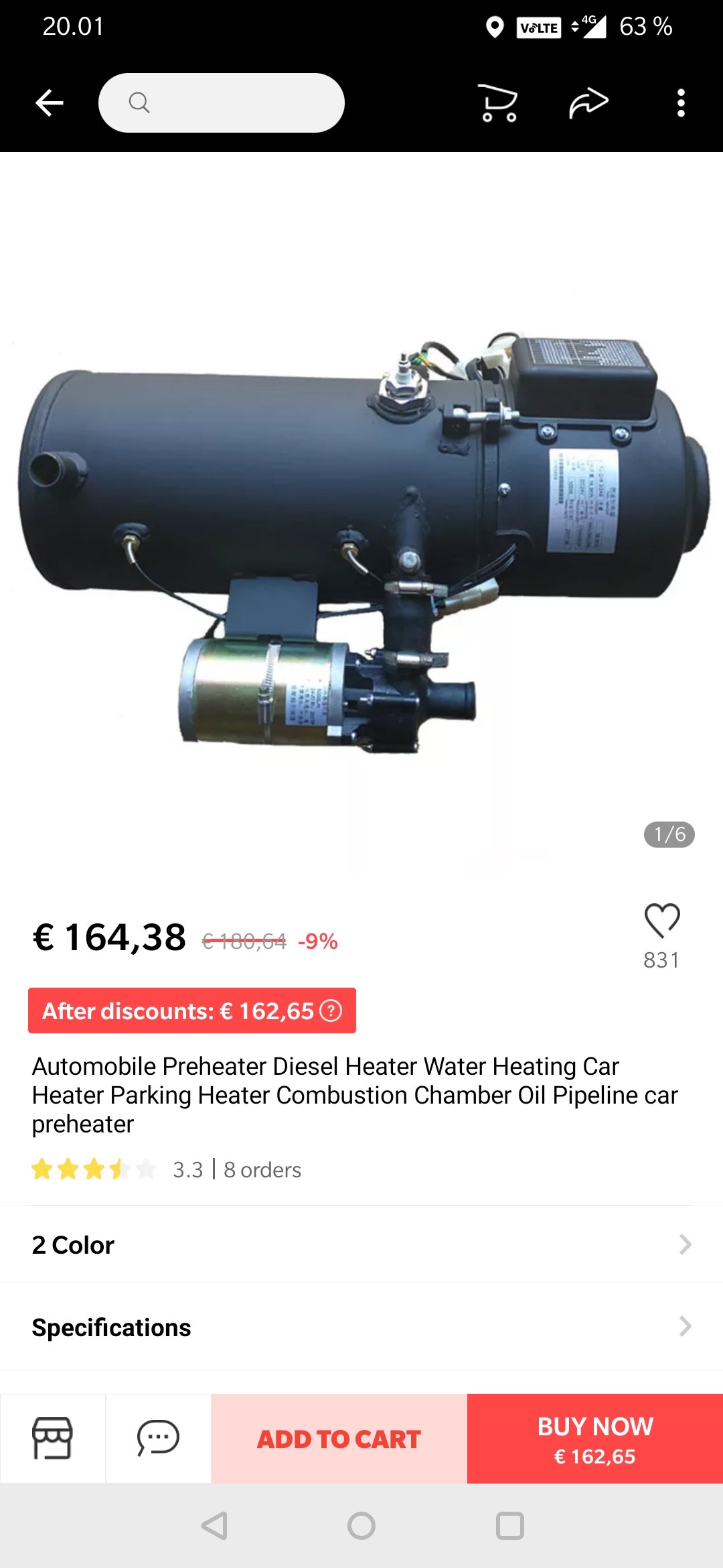

Mitäs väliä sillä on? Ostat viisi tuollaista yhden merkkivehkeen hinnalla. Tilaa vaikka heti kolme ja olet 40% hinnassa suojan puolella. Sitten kun tekee ajossa tenän, vaihdat lennosta koko uuden pöntön.eagless kirjoitti: ↑22 Loka 2020 20:00 Tuli tehtyä heräteostos ja mietin kyllä että mahtaako ton hintasella mitään tehdä.

Pitää nyt ensin kattoa toi ensimmäinen että mimmonen on.
Saahan sitä venäläistäki vesilämppäriä alle 500€ ulkomailta ja pelkkää hyvää kuullu niistä(jos ei äänekkyyttä oteta huomioon)

Jokos eagles laittoi kiinan vesiweban tulille? Kuinka kytkit tai aiot laittaa lämmön kiertämään. Eipä ollu paljoa tuotetietoutta, mielenkiinolla odottaen laitteen toimintasysteemiä. Lahti32 oli tainut laittaa nelitieventtiilillä jaon. Tilasin myös itselle tommosen, lähes sama hinta. Tulee kun kerkee, ja tiaisen talliasennuksilla ei kiirettä, aamulla olikin -29.
- Viestit: 809
- Truck: carrus regal 350
- Location: eagless
- Paikkakunta: Tornio
Re: Lämminvesi retkibussiin
En oo ku vesisysteemit täysin tekemättä ja tässä menee aikaa tovi että sinne asti pääsee.
Mulla olis haaveissa että toi lämmittäs suoraan varaajan vettä mutta vaatii kyllä myös rahtitilan eristyksen.
Laittele sinäki infoa jos tulille sen saat.
