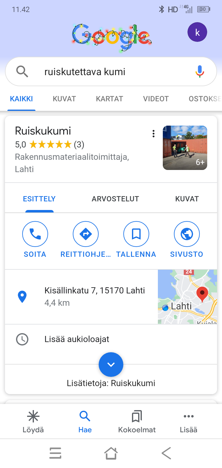

Tuolta kysyin tarjousta, noin 30€/M2 +alv. Tyssikän tapauksessa noin 900+alv. Ei kauheen paha jos varmasti toimii.
Olis lähellä, mut tarttis lämpösen tallin tai pitäis varttua kevääseen/kesään. Mutta keskustelu kyseisen firman kanssa jatkuu...
- Karsa
- Viestit: 408
- Truck: Volvo "Tyssikkä"
- Location: Lahti
- Member id: 186
Re: Korin vesivuodot
Elaproofista kyselin maahantuojalta, sano että pitäis kyllä toimia bussin katolla, on elastista.
Sanoi että silikonit on saatava tarkkaan pois. Siliconiin ei kuulemma tartu mikään muu kuin silicooni.
Olis vähän edukkaampaa, 249€ 15litraa, eli viirellä sataa levittelis jo tyssikän katon melkein umpeen
