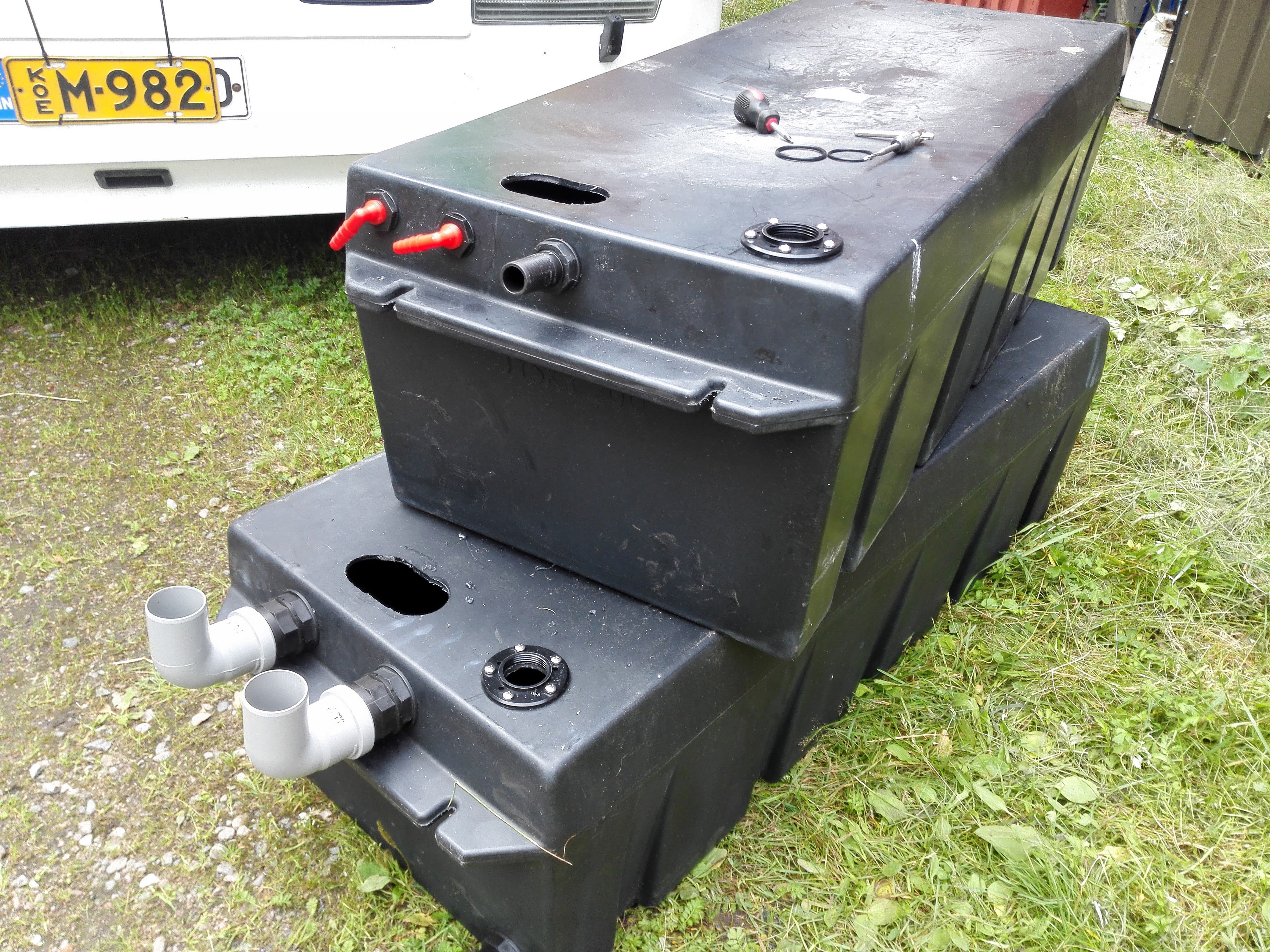

Re: Vesisäiliöt
Agropuntista, agropoint.fi,  on tullut tilattu kaikenlaisia letkunosia, läpivientejä ja palloventtiileitä ponttooneihin. Löytyy osastosta ruiskujen varaosat -> letkuosat. On mielestäni kohtuullisen edullisia isommatkin osat. Vaatii vain ajatuksen kanssa tilaamista, osassa tuotteita tiivisteet pitää ostaa erikseen. Ainakin vielä on toiminut puhtaan ja harmaavesisäiliön pohjan läpiviennit ja venttiilit.
Viemärit vein säiliöön väärinpäin käännetyn lattiakaivon läpi, jonka kiinnitin säiliön yläpintaan liimalla ja haponkestävillä ruuveilla. Liiman on syytä olla "muoviliimaa" tai ehkä jotain joustavaa massaa. Jokainen kokeilkoon itse, tai joka tietää paremmin, voi auttaa? Mutta kaikki liimat ei tartu hd-pe ja pvc muoviin.

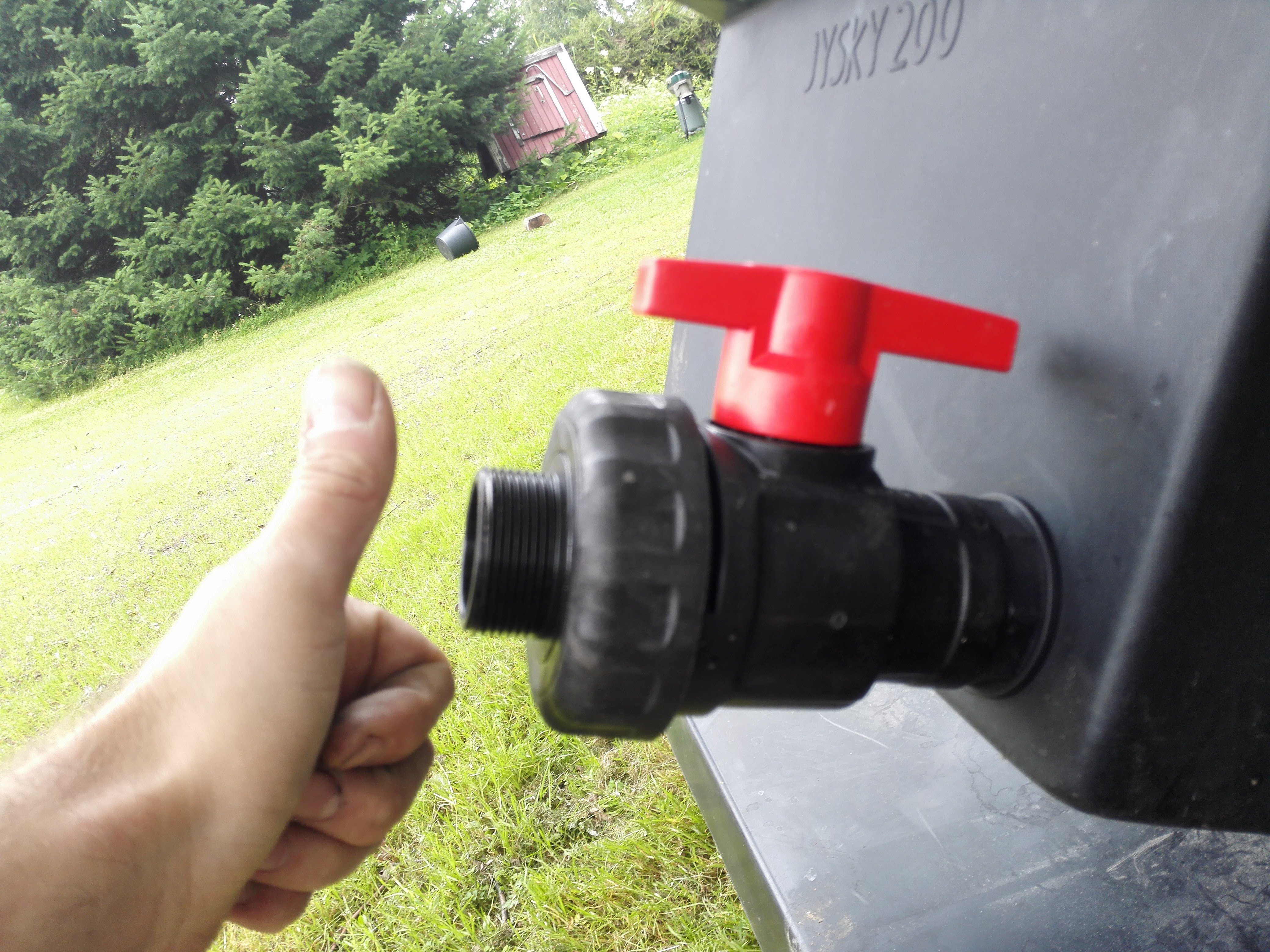

Re: Vesisäiliöt
Agropointista saa tommosen läpiviennin mihin käy 50mm viemäriputki just eikä melkein. Muhvi kylläkin väärään suuntaan, mutta ei se mulla ainakaan vuotanut. Ja sitten oli tyhjennys tommosen ison hanan kanssa, siitäkin voi 50mm putkella vielä helposti jatkaa.
Tommoinen reikä piti tehdä yläpintaan että saa läpiviennin ujutettua paikalleen. Sitten tais olla joku rosterilaippa ja kumitiiviste reiän peitoksi.
