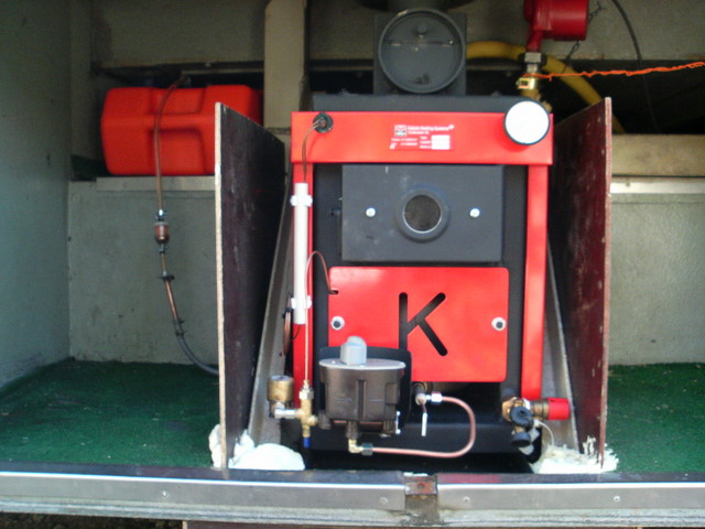

Re: laivakamina ja vapaakierto
Tällä Kabolalla N:7 olen pärjännyt kovallakinpakkasella auto 13 m pitkä, eikä mitään erikoisia eristyksiä missään, ihan normaali linja-auto. Ei ole vapaakiertoinen on vesipumppu. Ei ole myöskään lämmönvaihdinta. Moottorin lämmityksen voi sulkea. Auto pitää vaan olla vaaterissa. Ajaessa ei ole päällä, auton moottori lämmittää sillon auton.
- Kabola N 7.jpg (83 KiB) Katsottu 28776 kertaa
Volvo B58 Lahti 13 m. v 79.
