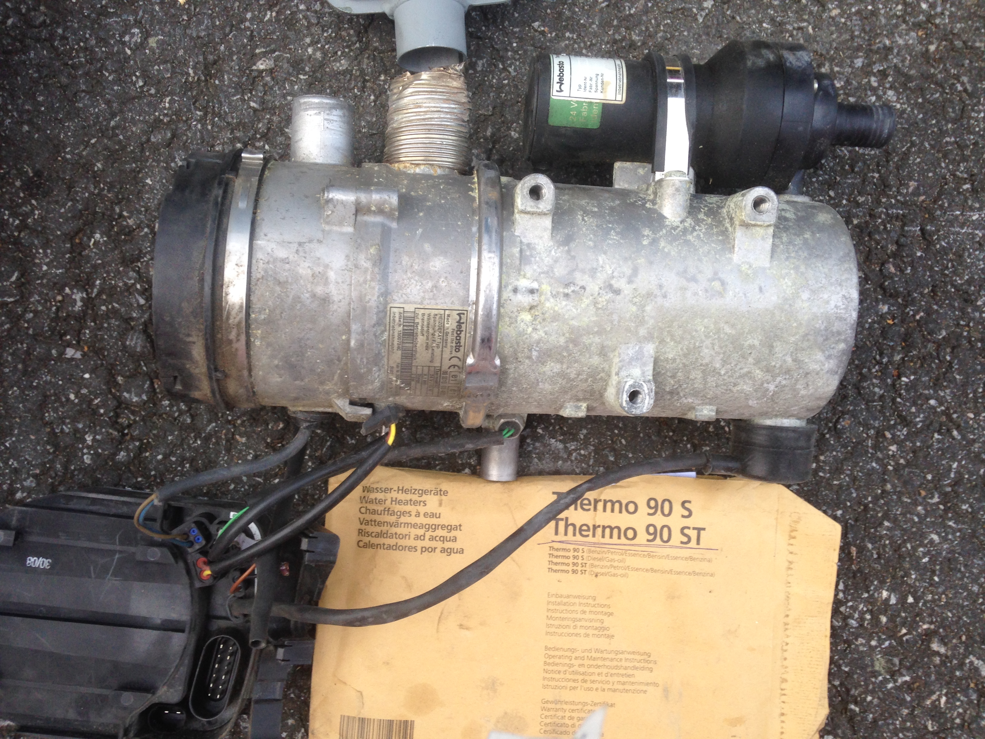

Tuli hankittua tuollainen kapistus toiseksi lämmittimeksi suunnitellun ilmawebaston lisäksi.
Sopu hintaan niin mukaan lähti. 31.12.2013 asennettu erääseen keksintöön ja ollut käytössä vain vuoden...
Kertokaas mitä tähän tarvitaan lisää
- pari liittimen reikään tuossa näyttäisi olevan johon ei mukana ollut mitään sopivaa kytkeä
- Ilmeisesti polttainepumppu imemään tavaraa laitteeseen
- jonkinlainen käyttökytkin... riittääkö on/off kytkin?
- tarvitaanko huonetermostaatti?
Jos jollakin on ylimääräisiä tarpeellisi osia tähän niin saattaisi kiinnostaa
Mitä olen lukenut palstaa niin ilmeisesti järkevin asennuperiaate olisi laittaa ns. talomallin kytkentä eli webasto lämmittämään varajaa ja siitä sitten ottaisi erikseen lämmöt pattereille ja käyttövedelle?
Suosituksia sopivaksi varaajaksi?
Autoon tulee patterit kiertämään ympäriinsä.
Entäs moottorin lämmitys tuolla... laitetaanko vain hanat väliin, että tarvittaessa kierrätetään myös moottorissa pattereissa kulkeva vesi. Toisinpäin taas ajellessa moottorin tuottamalla lämmöllä lämmitetään koko huushollia.
Meillehän tulee joka paikkaan riittävästi eristettä niin että talvellakin tarkenee ja linjurin etuosa eristetään asunto-osast väliseinällä.
Paljon kysymyksiä, mutta kaikki vinkit on tervetulleita varsinkin kun rakentaminen on vielä edessä päin...
Kuvassa näkyy kaikki osat mitä tuli mukana.. tai oli siinä lisäksi puolmetriä sellaista mustan väristä jotain alumiiniputkea ilmeisesti imuilmalle tai jotain. pakoputken reikään se ei ihan tainnut mahtua.

Tuo on törkeen hyvä lämmitin. Oli mulla bussissa ja sen jälkeen paljussa. Toki s, malli jossa irrallinen ohjain. Ei se tarvii ku jatkuvan +24V, maan ja herätteen. Jossaki on kytkentäkaaviot vaan netistäki löytynee http://techwebasto.com/redirect/heater_ ... 00994A.pdf 29 sivulla termarillinen kytkentä.
edit: niin siis soppapumpun tarviit ja on-off kytkin riittää mutta termari ois kova, käy vaikka sen vanhan varaajan vanha mekaaninen termari ohjaamaan jos sellasen laitat.

Samanlainen ollut autossa vuodesta 2000. Polttoainepumppu on naksuttaja tyyppinen mitä kovempi teho päällä sitä nopeampaa naksuttelee. Tämä malli säätää itsensä niin että lähtöveden lämpötila ei ylitä 60* C. Vesipumppu on ison mötikän alapuolella.

Kaitsulla taitaa olla 90s malli. 90 st säätää veden 72c tai 80c riippuen kumpi on valittu.tais ässässäkin olla itseasiassa eri vaihtoehtoja.
Tuohon boksille melkeen tarttisit tommosen liittimen että sais johtosarjaa tehtyä.
