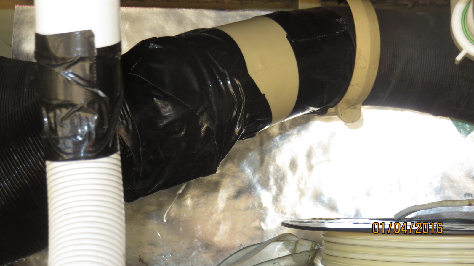

lumiiniset haitariputket eivät enään tahdo pysyä paikolaan vaan irtoavat liitoksistaan. 16 vuotta on tehnyt niistä hyvin hauraita vähän kun tökkäsee kädellä niin voi tulla reikä. Trumatikistä lähtevä ilmaputki joka on hyvin kuuma oli saanut repeämän jonka teippasi samoin teippasin putket kiinni T-haaraan.
Samalla huomasin että suihkun viemäriputkeen oli lämminilma putken letkuklemmari kalvanut ison reijän onneksi sen pystyi lyhentämään. Tämän putken liitoksen kestoa paransin teipillä.

Näyttää ihanku hiili ois syöny kolosen

Mitäs muita vaihtoehtoja olis tälle haitariputkelle ??? Oon miettiny millä vetäs lämmitys ja jäähdytysputket kun pistän Mannin täysremonttiin lähiaikoina (lue lähivuosina)
