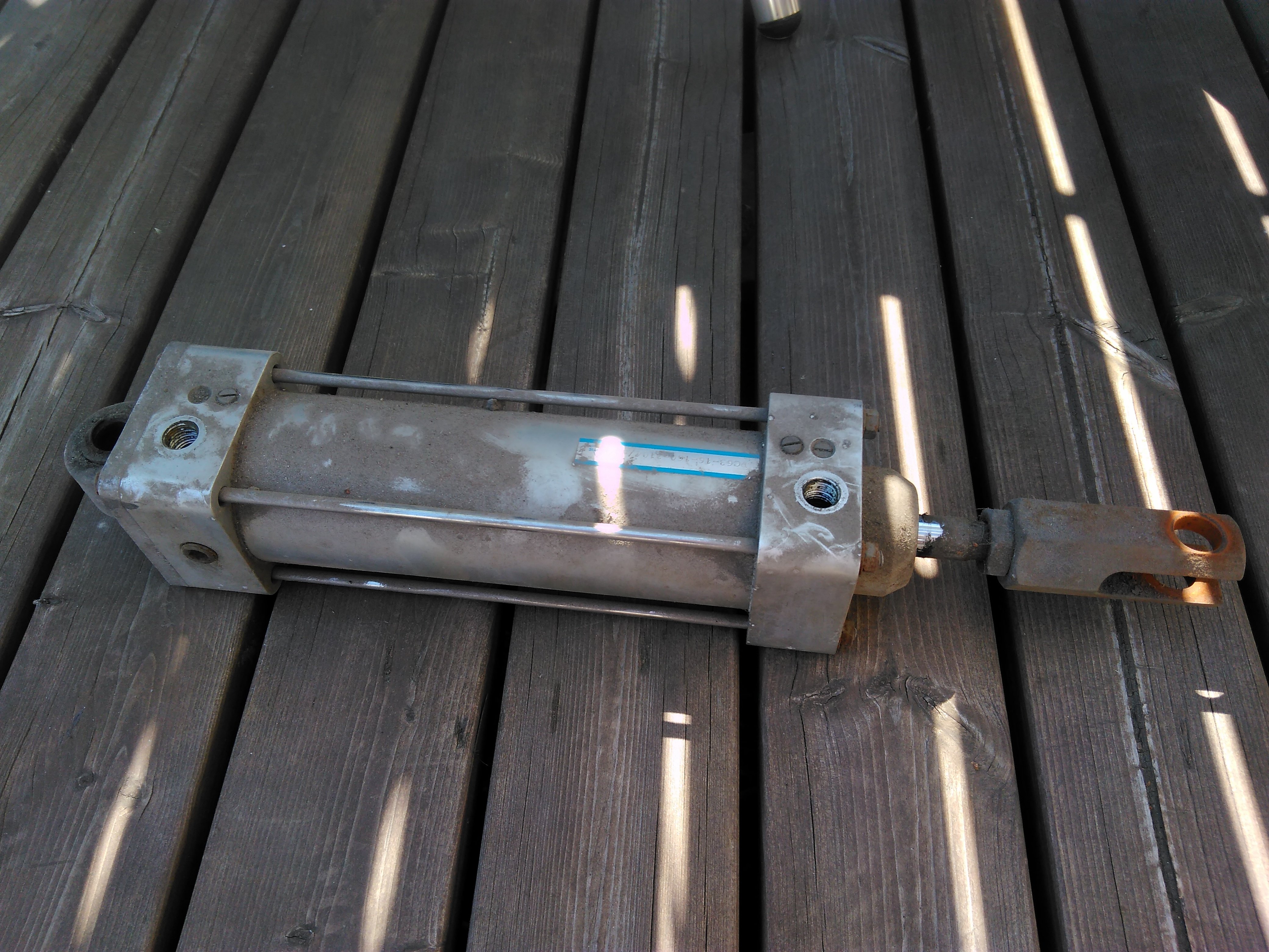

Tyssikän kyseinen alkoi vuotaa kun vetää oven kiinni, aukaistessa ei vuoda. Saapiko tähän jotain tivareita, vai ryhdynkö haeskelemaan uutta/ toista :shock:

Siis tää

Paikallisesta hydr liikkestä löytyy tai voivat tilata, vuotaaako sylinteri vai,ohj ventiili?

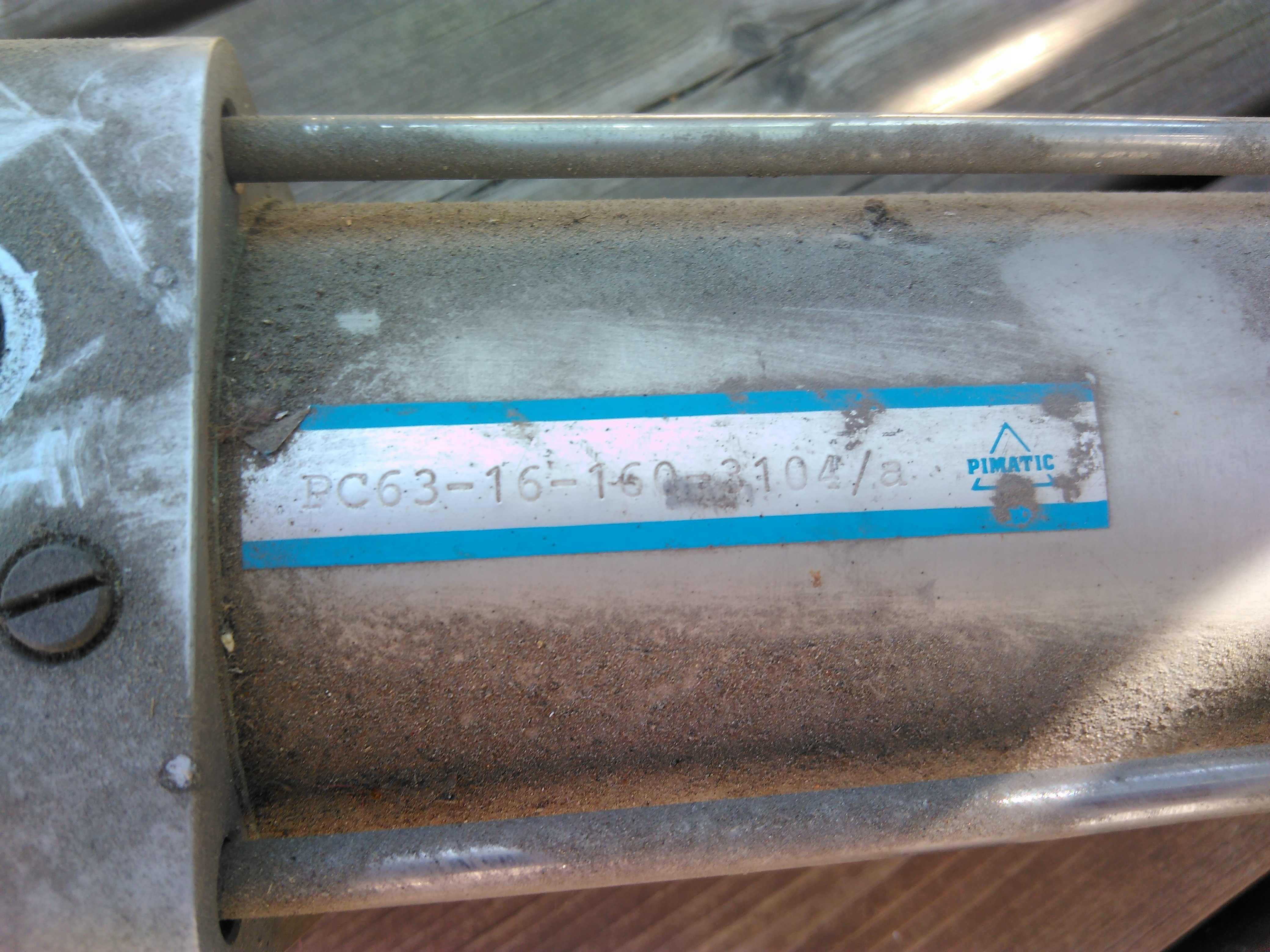

https://www.pimatic.fi/fi/
Eiköhan noihin saa osia jopa LSK:ltakin

No jaa :?: Suhina ainakin kuuluu pumpun kupeesta jostain, vai onko ohjausventtiili samoilla huudeilla?
Sit en kyl pysty päättelemään :shock:

Oliskohan vaan sylinteriputken ja päädyn välinen o-rengas pettänyt. Nuo lienevät ihan normi kokoja. Noissa hidastin ruuveissakin pikkuset renkaat, mutta veikkaan ennemmin tuota edellämainittua. Nopea tuo on kurkata jos sylkky on irti.

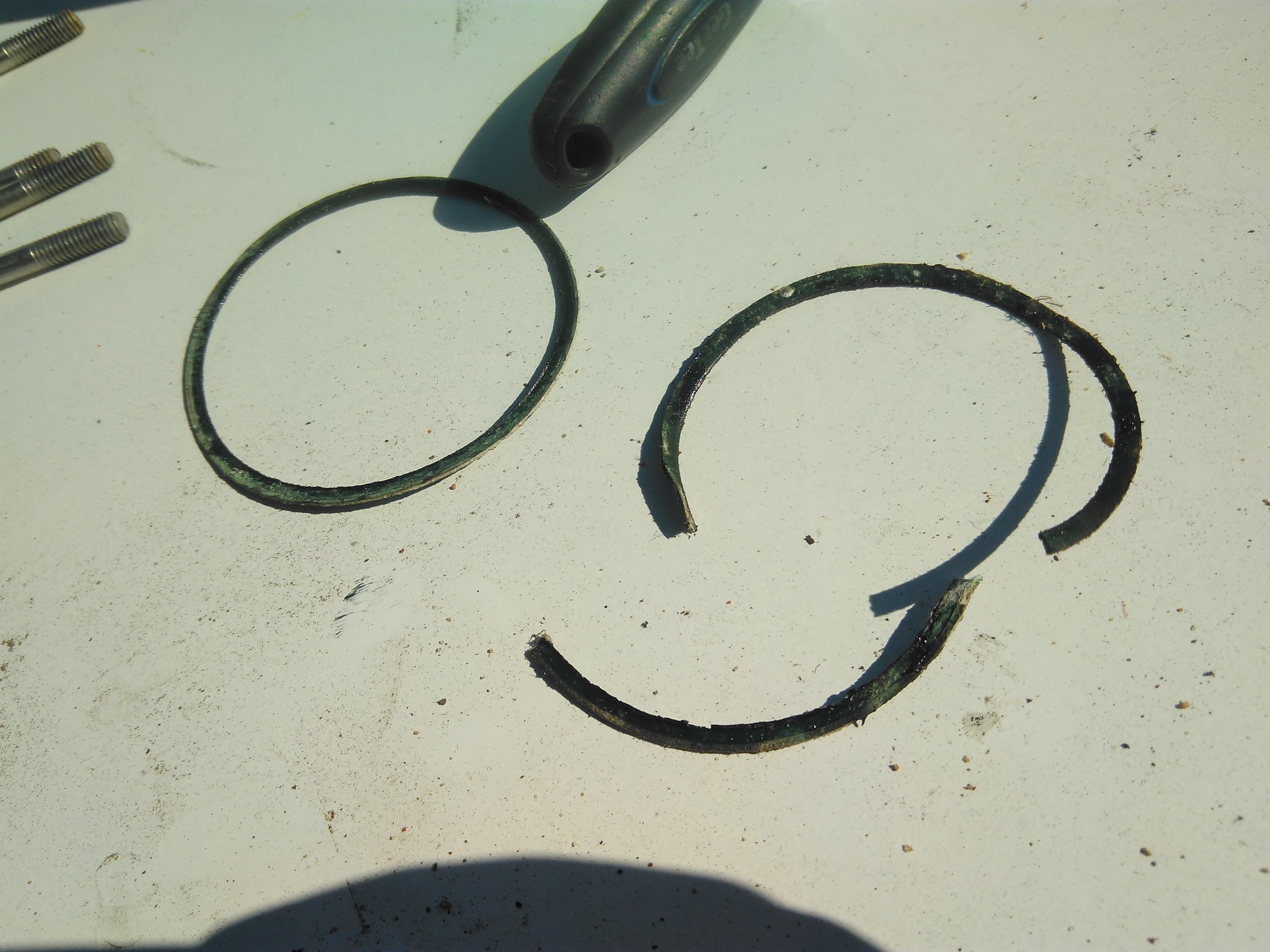

Tollaset löyty molemmista päistä, ja toinen näytti olevan poikki...paperi tiivisteet??

Ei auttanut uudet tiivisteet ja gasgetit, mäntä vuotanee läpi toiseen suuntaan... :shock:

Jos suhina kuuluu sylinterin luota, niin joku muu siellä vuotaa kuin mäntä. Läpivuotohan kuuluisi ohjaus venttiililtä
