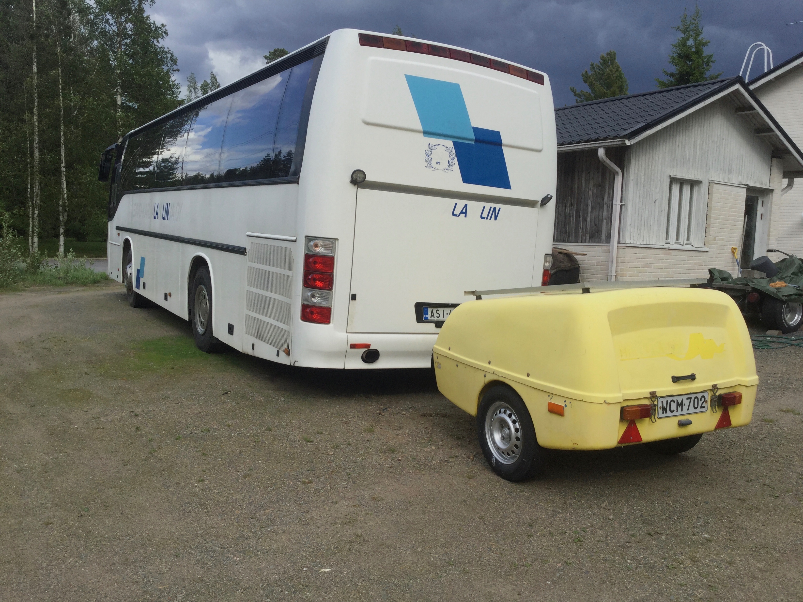

Takavalojen johto littimiä tänään etsin oli , katon takakulma sisältä saanut vettä, verhoilun kun irroitti kosteutta tullut ?liittimiä ei löytynyt ne on tainnut olla takalappujen takana ( nyt on teipatut paketit,täytyy uudistaa,tarve ottaa peräkärryn johtosarjaan lähdöt,,,, tai rosvoilla ? väliaikas otto)
Kosteus vika =epäilin takakulmavaloja sisällä oli vettä ( poisto reikä on lasissa silti sinne jää pohjalle ) mutta tausta kuiva ,
syy tiivisteet tai kondenssi.
:?: ?? Konetilaan tulee molemista nurkista letkut ylhäältä oletan että vedenpoisto jostain mutta mistä? ne on puhallus testillä auki ja kuivat vaikka sadetta ollut...ei vielä selvinnyt vuodon kohde, katto ja listat näyttäis olevan kunnissa.

Olisiko ilmastoinnin vedenpoistoputket nuo?
Re: Carrus 2 sarjan korin takakulmat
Rosvolinna kirjoitti: 16 Syys 2020 21:52 Olisiko ilmastoinnin vedenpoistoputket nuo?
Tässä on sutrak keskellä kattoa,hyvin mahdollista ,pitkät on letkut n5 m,,, täytyy tutkia, ei liity vesivuotoon,,,,
jostain sadevesi , kiitos.

mulla tuo carrus 502 -01 finnotzo ilmastointikoneella niin ilmastoinnin vedenpoistoputket tulee juurikin katolta "hattuhyllyn" ilmakanavassa, ikkunanpuoleisessa reunassa, kummallakin puolella, eteen ja taakse. edessä letkut tulee alas b-pilaria pitkin ja takana sit takakulmista.
ainakin nuo finnotzon jäähdytys- ja kattopatterin putkien läpivienti tehty aika suurpiirteisen näköisesti kunnon reikä ja putkien ympärille tuubillinen butyylimassaa. melko varmasti sen hässäkän juuressa piileskelee vuotokin.
autossamme on kyllä kattoluukut, jotka jäävät ERITTÄIN HERKÄSTI RAOLLEEN!!!
luukku pitää vetää pari kertaa kunnolla kiinni kummastakin reunasta jos meinaa että se kans on kiinni.
raollaan olevasta luukusta sataa/ tulee kosteutta. yhden täysin sisältä pilalle menneen Carruksen jätin ostamatta "hurjasta alennushinnasta" huolimatta. siinä päivä paistoi takaluukun välistä vaikka luukku oli muka kiinni.

Letkut menee kattokoteloon , = kyllä ne on sutrakin, varmistui kun eristeitä irroitin.Sutrakin puhallin kotelo täytyy varmistaa,vaikka ei liity tähän vuotoon..
Ei kattolukkukosteutta, sitätin joskus tullut kun luukku jäänyt ykkös asentoon , vain vasen takanurka kostea kulmapalan
takaa ( toisen puolen oli kuivaa pölyä), ei vaikuttaus laajemmalta vialta, nyt kuivui kun matkalla oli kattolämmitys käytössä
ellei muuta syytä löydy täytyy sivuikkunalistan pääte tarkistaa ja jatkossa poistaa ( peitelevyillä) tarpeettomat (9 kpl nyt) ylävalot ja jättää vain ” pakolliset”, saa hyvän paikan peruutuskameralle samalla.

Onko tossa ylhäällä semmoset vesikourut?
Eli katolta vesi menee kouruun ettei valu kylkeä pitkin alas.
Mulla vuoti vähän jokapuolelta kun oli ne päätyjen muovit paskaa täynnä.

eagless kirjoitti: 18 Syys 2020 11:43 Onko tossa ylhäällä semmoset vesikourut?
Kiitos vinkistä!
Kyllä kourut on ja päätepala täynnä / tukossa, nyt puhdistettu ” taivuttamalla” ,3 pop niiillä kiinni, otan palat irti , täytyy
yrittää lämmittämällä jos onnistuis ehjänä liimattu etureunasta , jokin sauma täytyy vuotaa , pakkanen ei ehkä riko kun
muovi kpl joutaa ulospäin....
Carrus omistajien hyvä tarkistaa ja puhdistaa ko ..
Nurkat on nyt tukittu muutenkin , oikealta sivun menee jäähd nesteputket ja vasemmalka kylmäaineputket sutrakille, nukka on avoin konetilan suuntaan alaspäin pölyä ei tule sisällepäin tai matkustamossa kun on ylipainetta,,jos katto lämmitys / ilmast on päällä kanavien päästä tulee puhallusta, joka estää myös (takalyhtyjen verhoilut pitäis olla paikalla ehkä auttaus.)
Nyt kun sisänurkkien verhoilut pois webaston alkusavut nousee sisälle parkissa, täytyy sekvittää miten estää...

BussMAN kirjoitti: 20 Syys 2020 17:25
Kiitos vinkistä!
No hyvä että löyty.
Mulla perkele vuotaa näköjään edelleen kuskinpuolen kylki edessä jostaki ja ei vain löydy että mistä.
Päätymuovit puhdistettu.
Kourujen yläpuolella oleva lista limattu silikoonilla ylä/alapuolelta.
Ikkunoiden tiivisteet käyty läpi.
Etummaisen ikkunan takana oleva pelti liimattu edestä/takaa
Kuminen kylkilista liimattu silikoonilla
Kattiluukut/popniitit käyty läpi
Ja edelleen vuotaa.

Vesi suihkulla testailu erikohteet ja sisätarkastus ,pieni epäilys oli sutrakin vesiputket nyt nekin testattu syötetty vettä poisto päästä, ei sisävuotoja, ylävalolyhtyjä kun ruiskutteli niin kostui vasen takakulma ( kotelon pää verhoilu irroitettuna),täytyy irroitella kaikki lyhdyt ja tiivitellä, ens keväänä ylimääräisten poisto ja peitelevyt päälle.
onko tuota lamppumallia saatava led?
