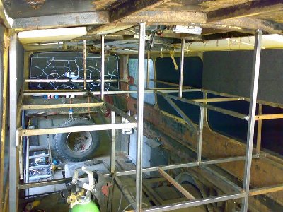

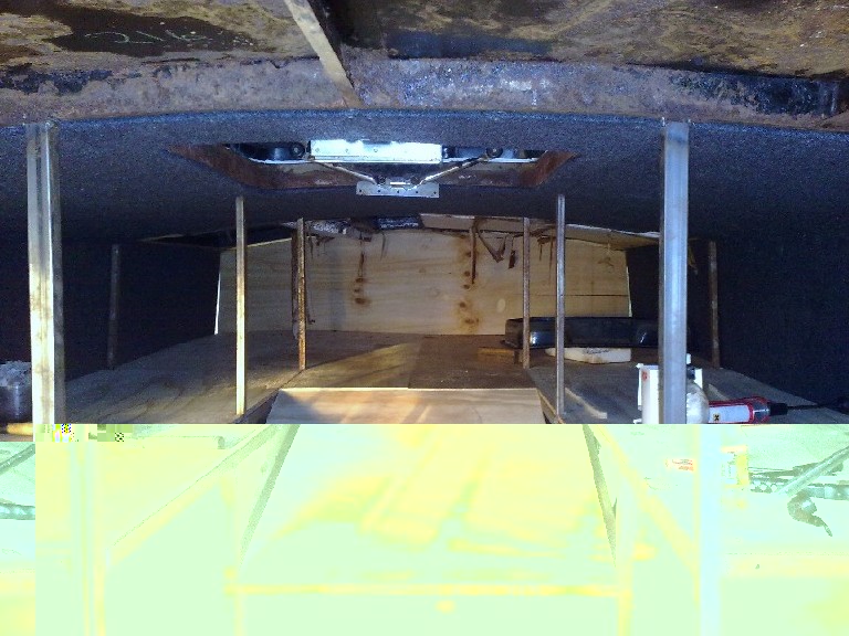

Eilen käytiin hakemassa vaneria takatilan verhoiluun ja tänään olis tarkoitus sahata levyt oikean kokoisiksi.
Verhoiluksi tulee ns. kaiutinkangasta joka venyy helposti moneen suuntaan, eli asennus onnistuu mukavasti tälläisilta kotiverhoilijoiltakin. Jos vaikka tänään sais levyn tai 2 kattoon paikalleen.
Polttoainetankki lepää nyt paikallaan ja linjat liitetty. Vielä kun kävis hakemassa akut sais auton tulille ja käännettyä.
Pääsis käsittelemään toisenpuolen pintapeltejä.
Tuntuu ettei homma lopu koskaan, kokoajan keksii uutta tekemistä. No jokatapauksessa on tänä kesänä päästävä liikkeelle, sitä viimmeistelyä voidaan kattoa myöhemmin (kuten kaikki tietää).

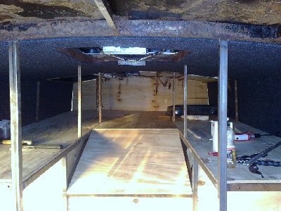

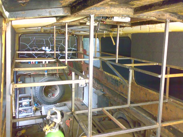

Viikonloppu ei menny niin kuin suunniteltiin, meni oikeastaan paremmin.
Kattoa ei keritty tekemään mutta, seinälevyjä verhoiltu ja asennettu, takaosan sängyt hitsattu kasaan. On meinaan sellanen putkiviidakko et huh, mutta saatiin kuitenkin parvi ja 5 makuupaikkaa ja vielä mahtuu auto alapuolelle tai flyykeli.
Kunhan saadaan levytykset valmiiksi alkaa takapään aukaisu, tai no luontoäiti on jo hoitanu sen melkein loppuunasti.
Nyt on hyvä virnistellä
  kun saatiin taas juonesta kiinni.

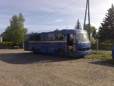

niin ja saatin sitte viimein tulillekki yllättävänkin helposti!!!raisa kirjoitti:Viikonloppu ei menny niin kuin suunniteltiin, meni oikeastaan paremmin.
Nyt on hyvä virnistelläkun saatiin taas juonesta kiinni.

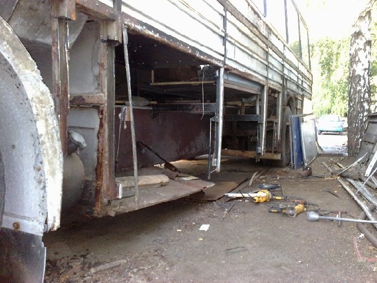

Jassoo ny ollaan taas pelipaikalla ja todettu poikain ehtineen jo purkaan toisen laidan ja pistäneet jo palikoihin uutta emalii tuleepa niin perusteellisen kaunis.Mutta siinä on kuiteski sellanen juttu että mulla tulee kiire mikkiliiman kanssa saaha kylkeen kiinnityspaikat pelleille...
No sehän merkittee sitä ettei ole ainakaan vapaa-ajan ongelmia..Mutta mistä sitä vapaa-aikaa sais???

Jaahas jaahas ihmetouhuu, kovat on pojilla puheet (tai ainakin kirjotukset)
Homma eteni kesän aikana niin että pahaa tekee
Pellit lähti kuskin puolelta irti ja karu totuus paljastui
 noh taasen kerran mikkiliima tuubi esille ja töihin, no joo soitto kaverille, mähaluun ostaa vokaalin, olis muuten melkein luonnoksi muuttunu Volvo myytävänä vai tuuks auttamaan.
Jep eipä muuta kuin maski naamalle, hei muuten mulla olis pieni ongelma auton kanssa (naapuri) kerkiitteks auttaan? Joo tottakai
Kattoppas perhana 11 lokakuuta, hei jätkät huomaatteks meillä on homma vieläkin vähän kesken
 vai miten se oli
Onneks tuli taas pakkaset et pääsee tekemään ulkkona linkkaria ja nauttimaan kauniista keleistä,taitaa tulla kiire et saadaan jotain aikaseks. No onhan sentään jotain hyvää sisä takatila on jo ihan kivassa mallissa. Ja ei muutakuin piiitkiä potkuja kyllä se taas siitä.
Vielä kiitoksia ulkopuolisille vapaaehtoisille jotka kesän aikana osallistuivat mieltä rauhoittavaan ja rentouttavaan projektiin

Piti välillä tulla kurkkimaan muidenkin edistymistä ja vertailla omaan, kun on hakattu päätä graniittiin.
Homma eteni ihan mukavasti kaikkien muiden projektien ohessa. Pikkusen vaihdeltiin verhouslevyjä sisältä ja ulkoa, ja vielä niiden välissä olevia juttuja.
Kaikki meni ihan mukavasti eiliseen iltaan asti, kun piti autoa siirtää ja saatiin paineet yms. niin sitten se tapahtu. Kamelia oli rasitettu liikaa ja sen selkä meni särki rikki, no konehan siinä kilahti
Pitänee pistää mietintämyssy sauhuamaan miten eteen päin kun ei jaksa työntää
