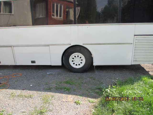

nyt ei olis enää kun lokasuojankaariin kumit paikalleen ja valmis :D
Kauan siihen meni kun sitä vaan sillon tällön teki mutta valmistu kuitenkin tälle kesälle niin että pääsee reissuun :D

No eihän se ny sentään valmis ole :D Paljon on vielä tehtävää ja suunniteltavaa mutta,pinta alkaa oleaamaan valmis niiltä osin kun pitikikin tälle kesälle olla.Ens kesänä sitten laseista alaspäin väri uusiksi ja kaksi väriseksi.Kävi vaan ton valksen maalin kanssa niin hyvä munkki et oli pakko vetää valkoseksi uudelleen.Maalit ja kovetteet makso 44€ :D
Listasta alaspäin toi muuttuu turkoosiksi kunhan kerkee.Sisusta muuttuu talven aikana ihan totaalisesti ja paaaaaaljon muuta vielä tapahtuu kunhan kerkiää ja lompakko antaa myöden.
