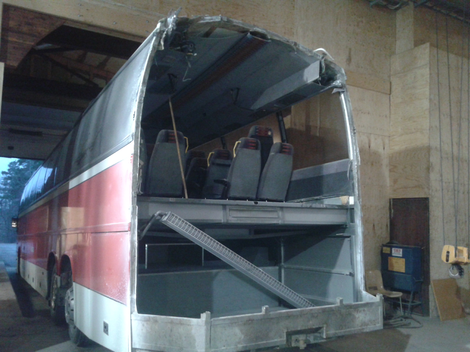

- Tosi harrastaja
- Viestit: 47
- Liittynyt: 26 Loka 2014 16:08
- Truck: Volvo Carrus Star
- Location: Turku
Re: Vinkkejä bussin peräpään lyhentämiseen 40cm??
Nyt on melkein bussin takaseinä irroitettu.
vielä on puskuriosa jäljellä ja se pitäisi jotenkin saaha katkastua:)
Sit vaan tekemään uutta seinää mutta mistä sitä alottaisi vaan rakentamaan:)
3 päivää tehty töitä ja nyt tilanne projektissa tälläinen:)
