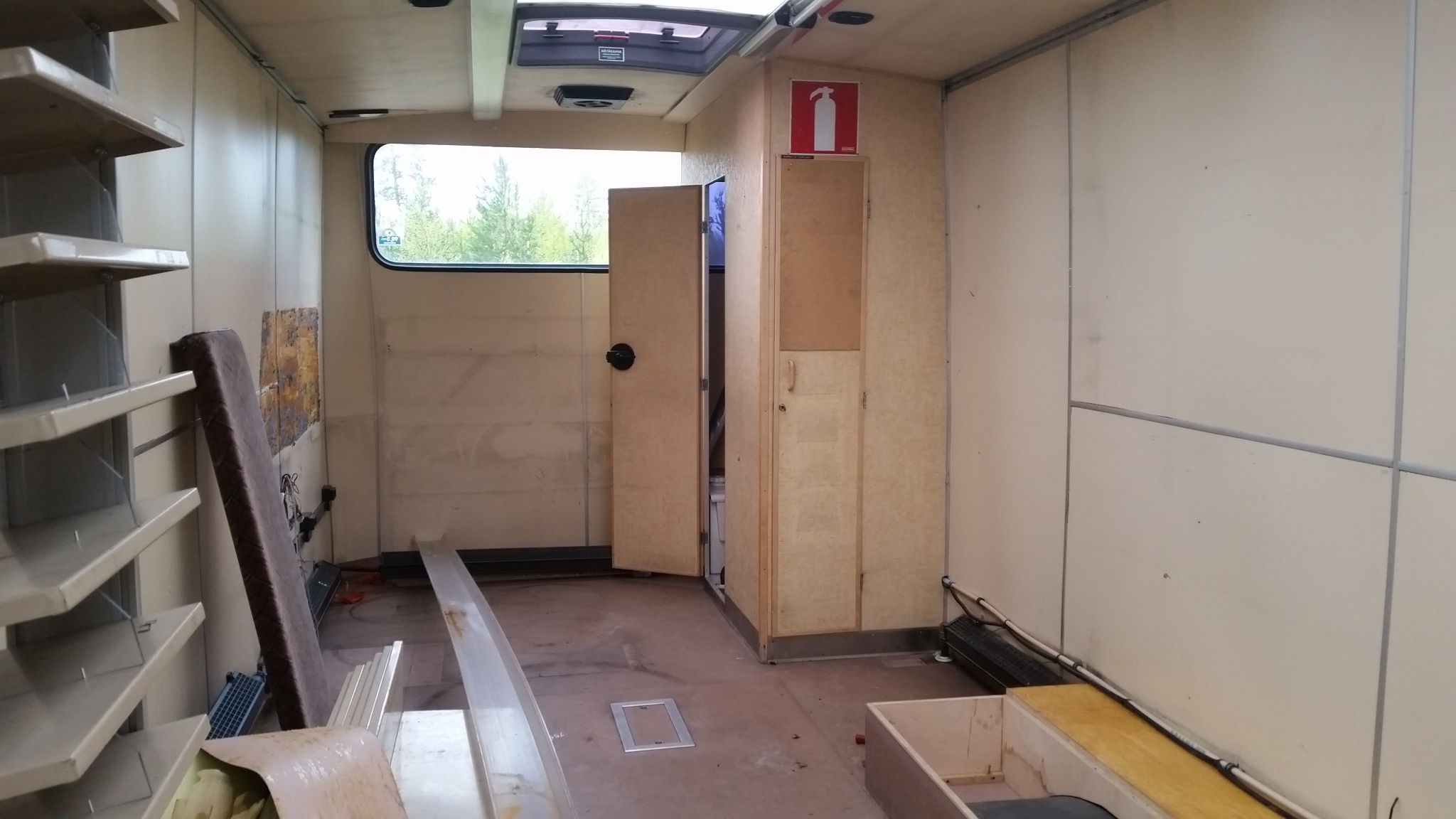

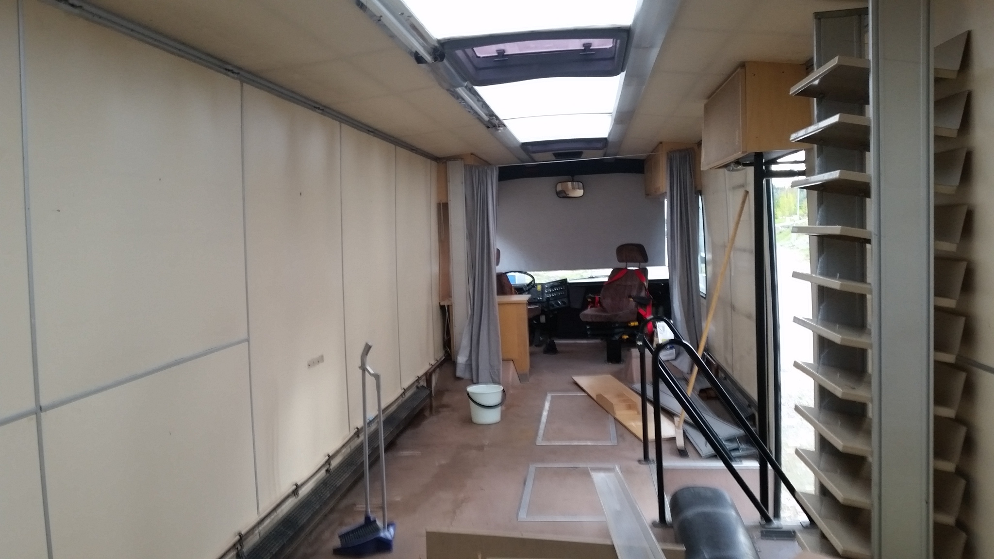

No niin nyt ois hiukan polkaistu projektia käyntiin pienellä nuuskimisella...loput hylly tuli purettua pois. hyllyt siirretään taakse samaan tilaan johon tulee kilpurin kuljetus tila :shock: Samoin tuli kurkattua noihin koteloihin renkaiden kohdalla ja ne täytyy modailla matalaksi.. :) olipahan ruhtinaallinen eristys! :shock: koteloon oli laitettu vanhan kansan retkipatjaa jolla oli tehty myös sisälokari eristys..tais siellä olla muovinen lokasuoja kun tuntui aika joustava olevan...tarttee varmaan laittaa hiukan bitumimattoa lisäksi kun noihin koteloiden päälle tulee koirille paikat. :lol: (en onneksi ole perheen ainut koira)
Wc menee kans uusiksi eli siirto oven viereen..ehkä pientä muokkausta siihenkin tulossa. :o..alapuolella oven vieressä olisi aika hyvät paikat säiliöille kun wc siirtyy siihen mutta tähän päivitykseen en sitä vielä ala tekemään..mennään kasettivessalla alkuun.
Sitten olisi se suurin homma edessä kun täytyy ampua tuo takaseinä auki,että saa sen kilpurin sisälle :wink: jonniin sortin luukku tulee ja rampit millä sen saa ajettua/siirettyä sisälle..vaikka ei vielä oikeaa visioo ole siitä, :o Lastaus korkeus jää aika korkeaksi kun oli tarkoitus tehdä toi takatila samaan lattia tasoon asuin osan kanssa..takana on oikeastaan ainoat säilytys paikat mitä autossa on niin enpä ala niitä purkamaan .Tai on yksi "kotelo" aivan tyhjä ja se on apparin puolella eturenkaan etupuolella,sinne tulee kiinteä työkaluvaunu saa hiukan painoa pois takaa..tosin tämäkin tehdään sitten myöhäisemmässä vaiheessa.
Näillä mentiin tänään ja jatko seuraa :D :D

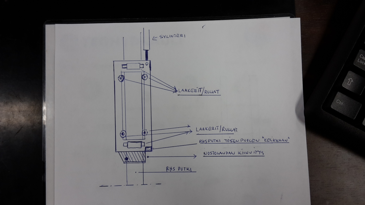

Siinä se "kuvatus".. mitkään mitat ei ole suhteessa mihinkään :lol: :lol: ovat vaan heitettynä paperille.
vino viivoituksella oleva kohta on korvake nostolaudalle..
materiaali vahvuuksista ei mitään hajua :roll: .....eikös se mene näin että kun järki loppuu niin isompaa tavaraa. :wink: :lol:
näillä mennään 8) ja nyt lapaan syöttöjä, kaikki vinkit ja neuvotkin kelpaa otan niitä vastaan vaihdossa anna omiani ja välirahaa en maksa :lol: :lol: :lol:

Joo, noin pikaisesti katsottuna kuormasta tulee pystypalkeille momenttia 10 kNm (500 kg 2 m päässä pystypalkeista). Kovin idealistisessa maailmassa toi jakaantuu molemmille pystypalkeille tasan jolloin maksimijännitykseksi pystypalkeille tulee 309 MPa. Nostolaitteille sallittaisiin sellainen 240 MPa, joten vähän järeempää palkkia ehkä tarvittaisiin. Tosin toi laskelma on äärimmäisen karkea. Katselen illalla tarkemmin.
Meinasitkos laittaa noi pystypalkit sinne korin kehikkoon kiinni ylös ja alas? Siellä taitaa olla pikkusen hentosempaa palkkia?

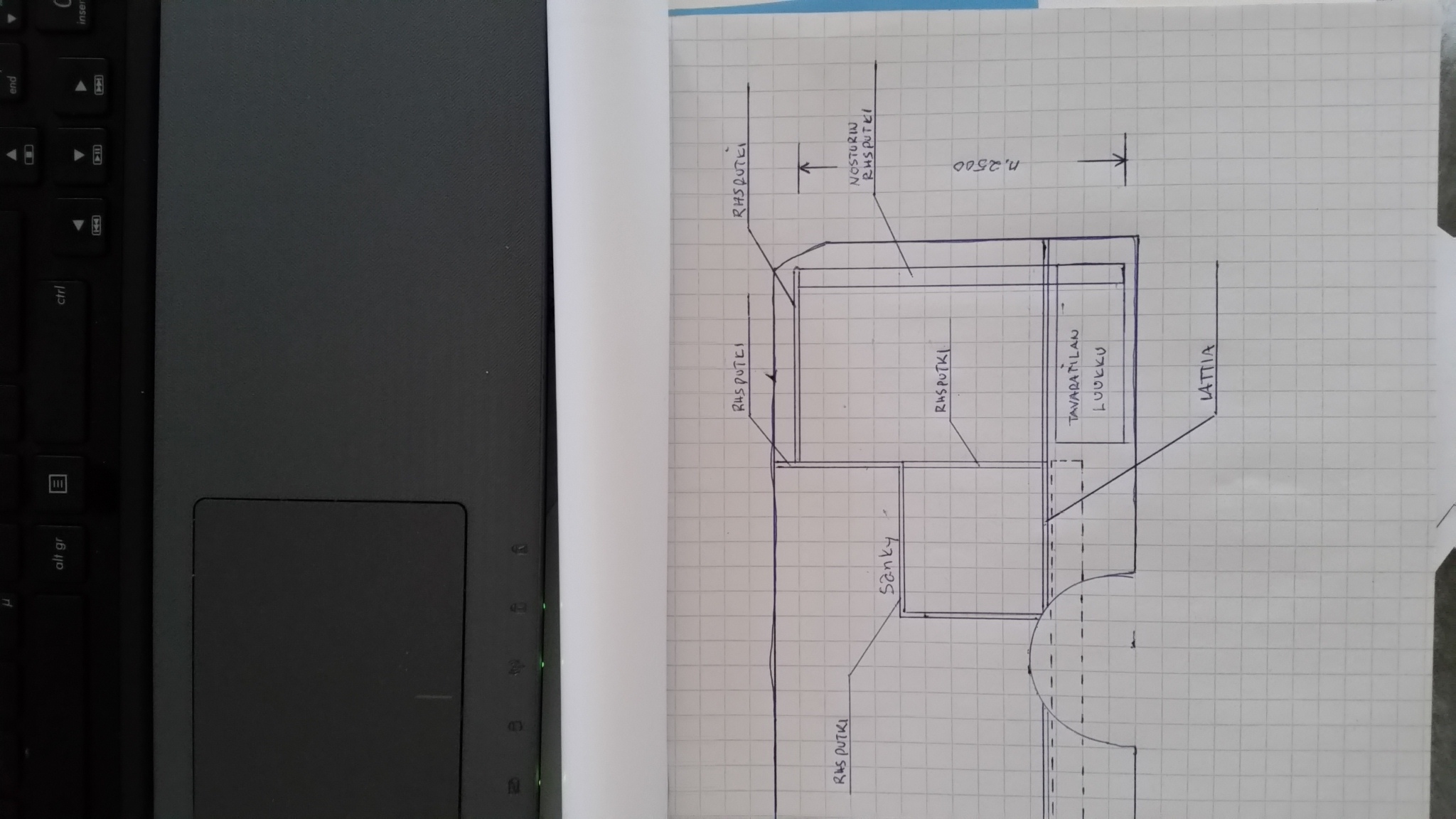

no tuossa on toinen piirros tuosta "ajatelmasta"... :P poika ihan antoi isille ruutuvihkon mihin on hyvä piirustella. :lol: :lol: poika katteli vähän aikaa mun tuhraamista ja sanoi että eihän tosta ota kukaan mitää selvää :shock:
asiaan oli tarkoitus tehdä sänky runkoineen piirustuksen mukaisesti ja siihen oli tarkoitus tukea/kiinnittää myös tuo palkki.ylhäältä ,lattian tasosta ja alhaalta..tuo takaosan tavaratilan pohjan joudun tekemään uusiksi..eli tehdä sille LÄTSÄT :lol: :lol: (ei millään pahalla).
jos näyttää siltä että sinne pitää tunkea aivan törkeen kokoista palkkia niin laitampa sitten mietintä myssyn uudestaan päähän.. :)
sen jälkeen tulee suunnitelma B...mikä se sitten onkaan :? :?

Tarkistuslaskelma osoitti, että se sun alkuperäinen putkipalkki 60 x 100 x 5 on ihan passeli tohon. Toi edellyttää että palkin pitkä sivu (100 mm) on auton pituusakselin suuntainen. Näytti jännitykset menevän jonnekin 110 MPa tietämiin, joten kyllä se kestää riittävästi rytkäytyksiäkin.
Tota en nyt mene sanomaan minne ne palkit saa riittävän tukervasti kiinni. On mulla siitä ajatus, mutta taitaa pari päivää mennä ennenkuin sitä ehtii jalostamaan, työt haittaa harrastustoimintaa :o
