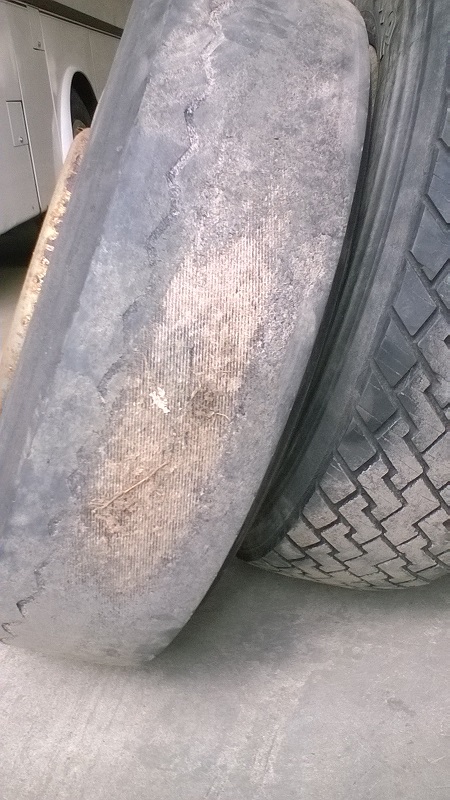

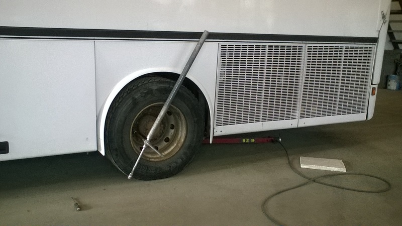

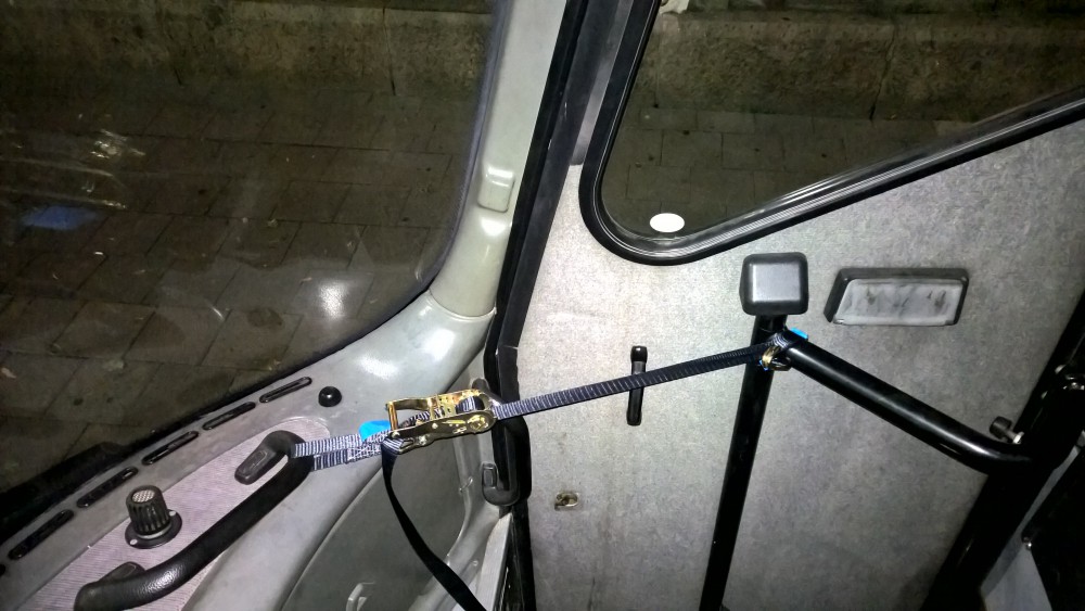

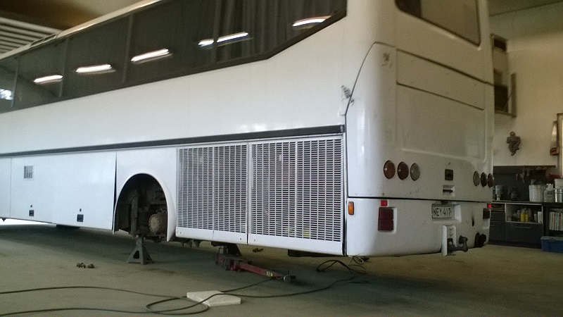

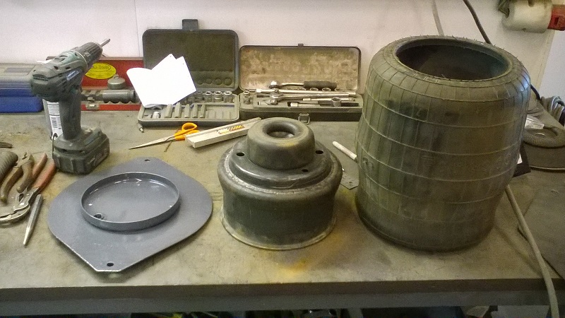

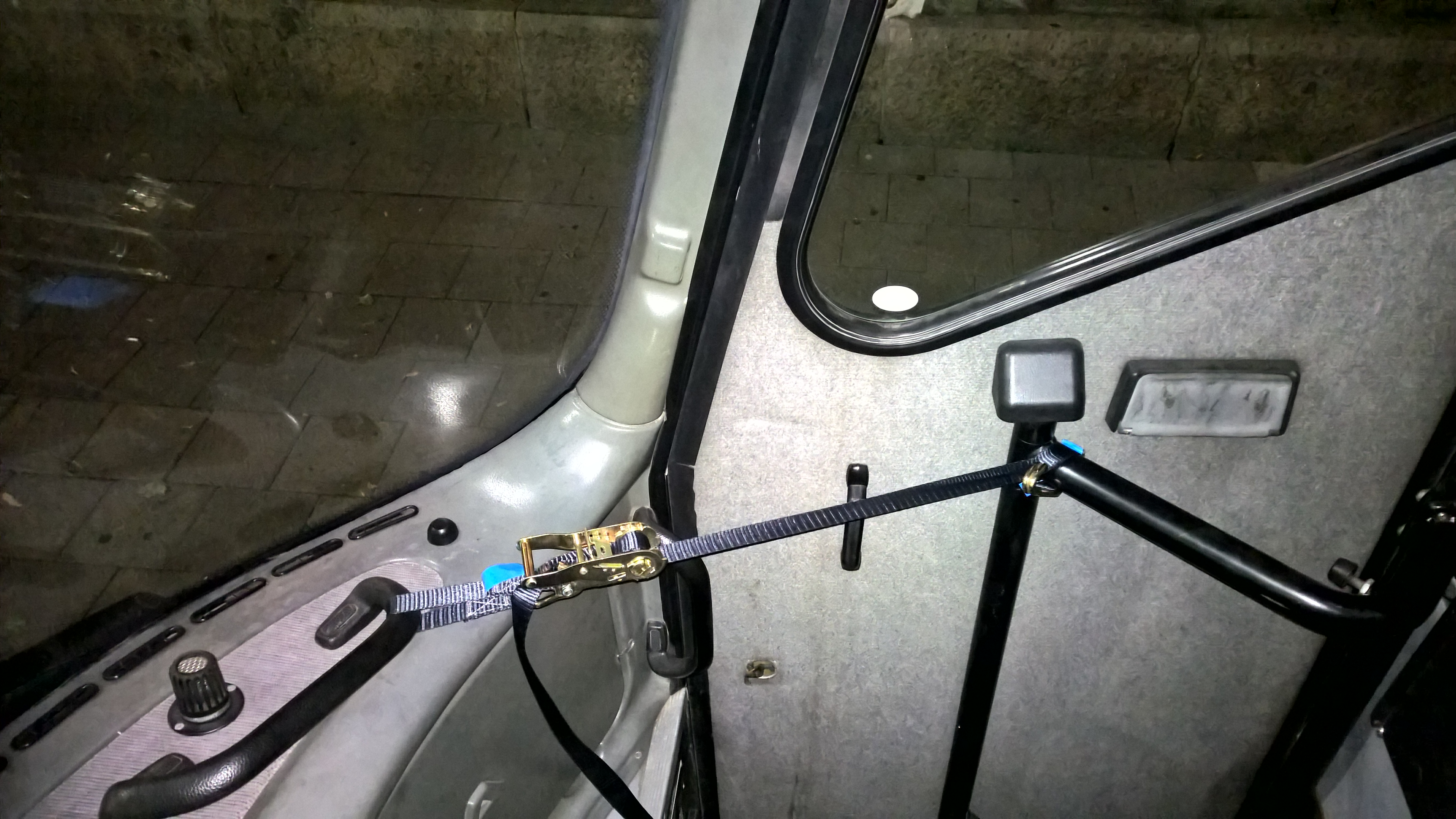

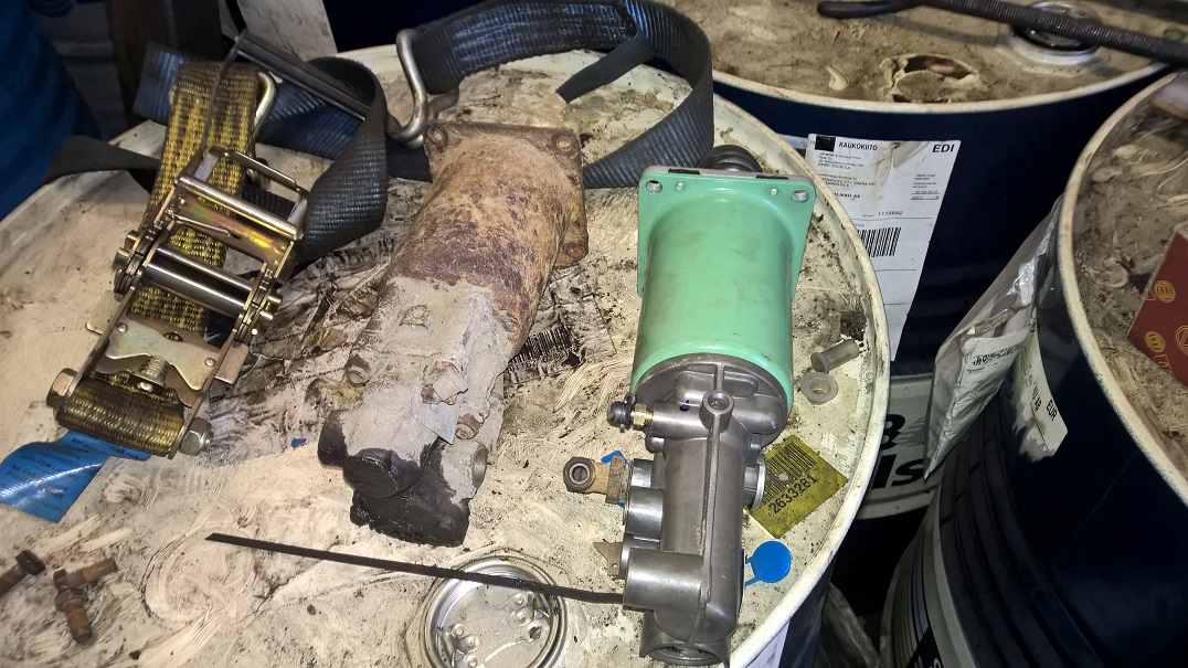

Laitetaas tännekin vähän kuvia mitä on kesän mittaan tullu tehtyä Bovaan. Vetoakselille vaihdettiin renkaat toiselle puolelle, tosin kumpikin puoli käytettiin auki. Oikeanpuoleinen ilmapalje alkoi vuotamaan ylälautasen ja pussin välistä, pussi irti ja ylälautanen hiekkapuhallettiin ja maalattiin. Paketti nippuun ja kiinni, eikä vuoda enää! Kytkimen työsylinteri vaihdettiin myös, nyt menee vaihteet päälle sata kertaa paremmin kuin aiemmin :) sylinteri ei pelkästään vuotanut ilmaa vaan oli myös aivan jumissa! Noh, yhden vian saa korjattua tulee uusi vika, etuovi lakkasi toimimasta kun oltiin reissun päällä. Takastulomatkalla ovi viritettiin räikkäliinalla kiinni :lol:
vanha vs. uusi sylinteri
Toisen puolen renkaat eivät olleet edes vetopyöriksi tarkoitettuja ja toinen oli "hieman" kulunut.
