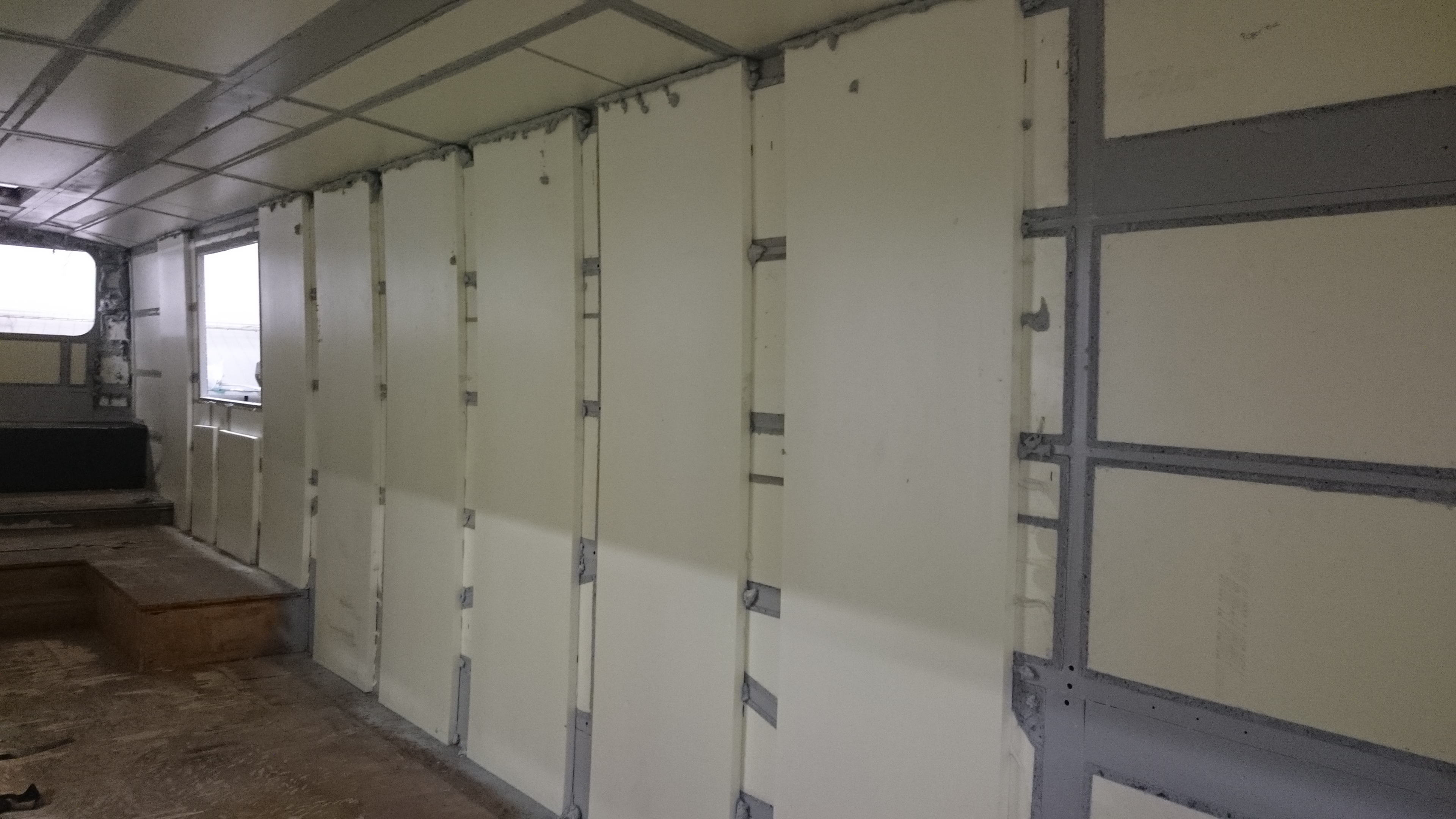

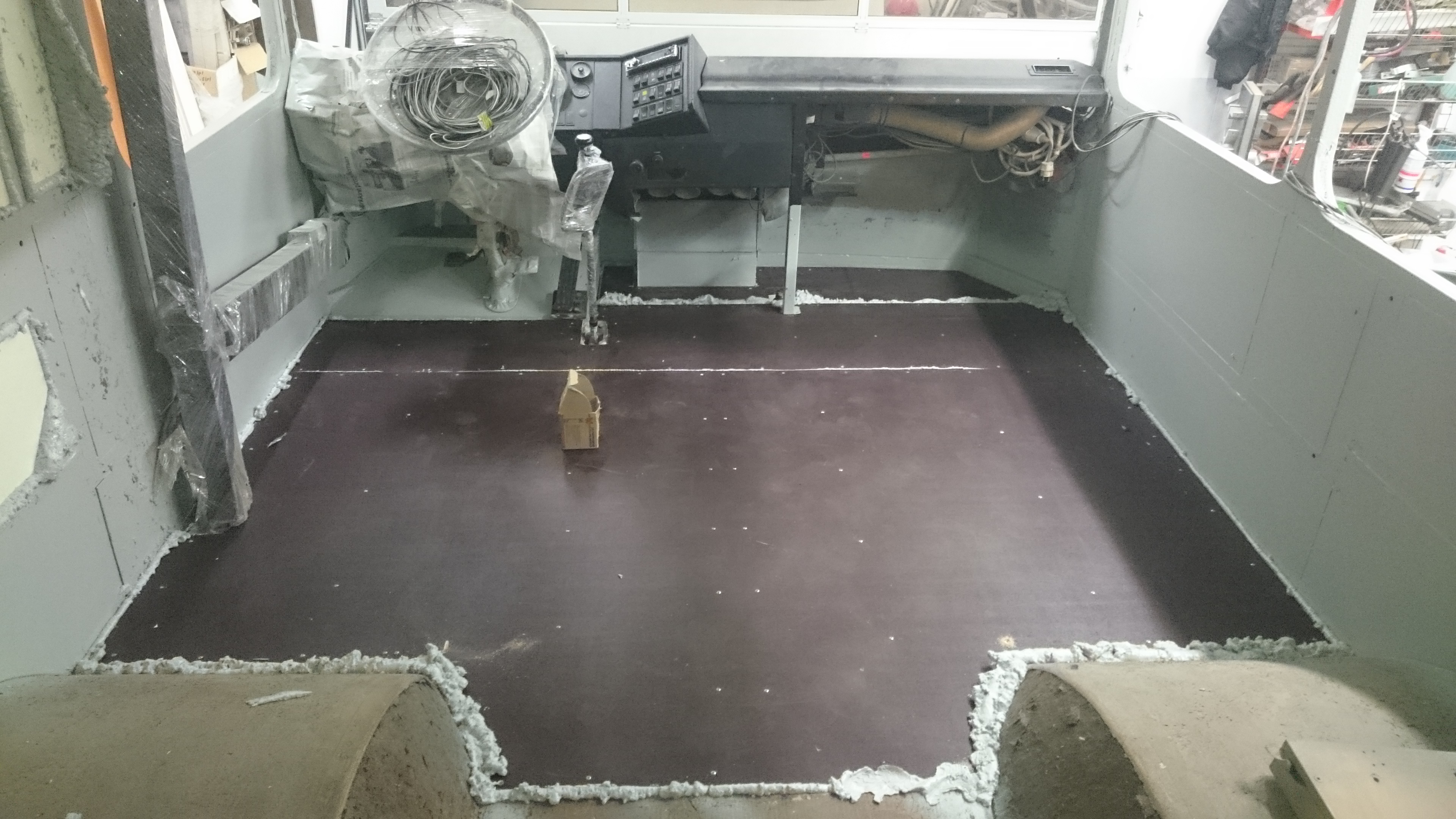

Aloteltiin toisen kerroksen asennusta :lol: tuossa 30mm foami ja väliin laitan 12mm:n vanerista koolauksen ja alle leikkaan 40 mm foamin kahtia ja saan pinnat tasoihin... loput täytellään taas urkulla !!! :D Kyllä menee tolkuttomasti liimamassaa ja urkkua... ei mitään järkee

Meniköhän mulla reilu kaks laatikollista pelkästään vaahtoo... ja liimamassaa en oo ees laskenu, mut paljon sitä on mullaki menny. (Toki mää liimailin myös "kuoret" omaan katiskaani... :) )
Mut hyvältä näyttää... "peukut sille" :)

Joo :idea: kolmatta laatikkoa ollaan tuhoamassa molempia....taitaa yhtä paljon leikatessa mennä jätesäkkiin kun seinille jää

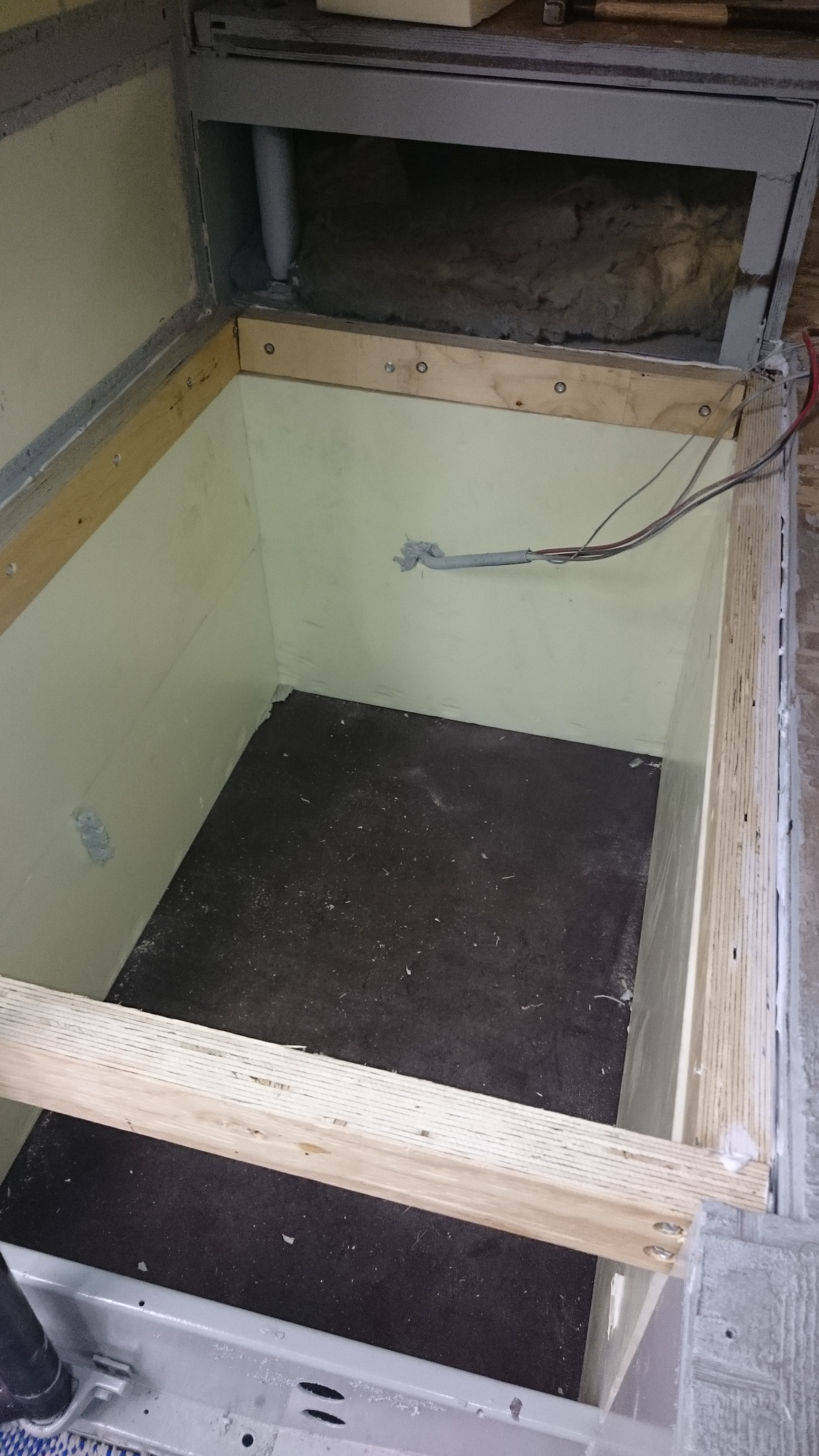

Jätevesisäiliön pesä

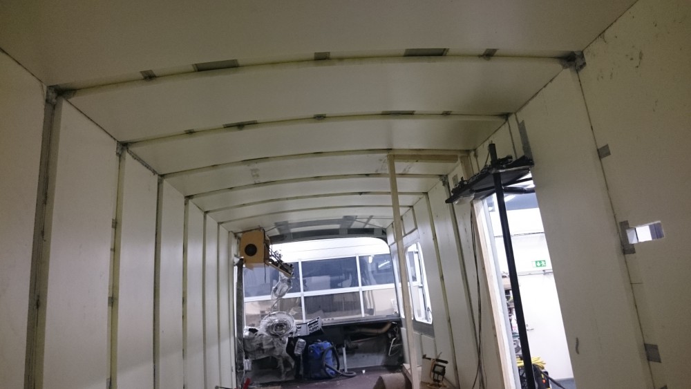

Jotta tuota noin :idea: Alkaa oleen toisenkin kerroksen eristys loppusuoralla :D :D Tänään varmaan valmistuu mikäli
liimat ja sörsselit ei lopu kesken!!!! Sittenhän se ois vuorossa koolaus ja sähköjen vetoa :arrow: :arrow:
valmista pukkaa....
valmista pukkaa....
Re: Ottopojan uusi elämä
Tuoha on paremmin eristetty kun meikäläisen talo jumalista! Kyllä ei voi sanoo ku huhu-huh.
Eihä tuolla tarvii ku havin kynttilöö pitää ni hiki tuloo!

Näyttää kyllä hyvältä kyl siellä projekti etenee ammattitaidolla ja vauhdilla.
Hienoa jälkeä :D
mikä toi pienenpieni ikkuna oven takapuolella on ?

Se on tarkka- ampujan luukku :D Ei tosiaan.... vessan tuuletus :mrgreen: :mrgreen:

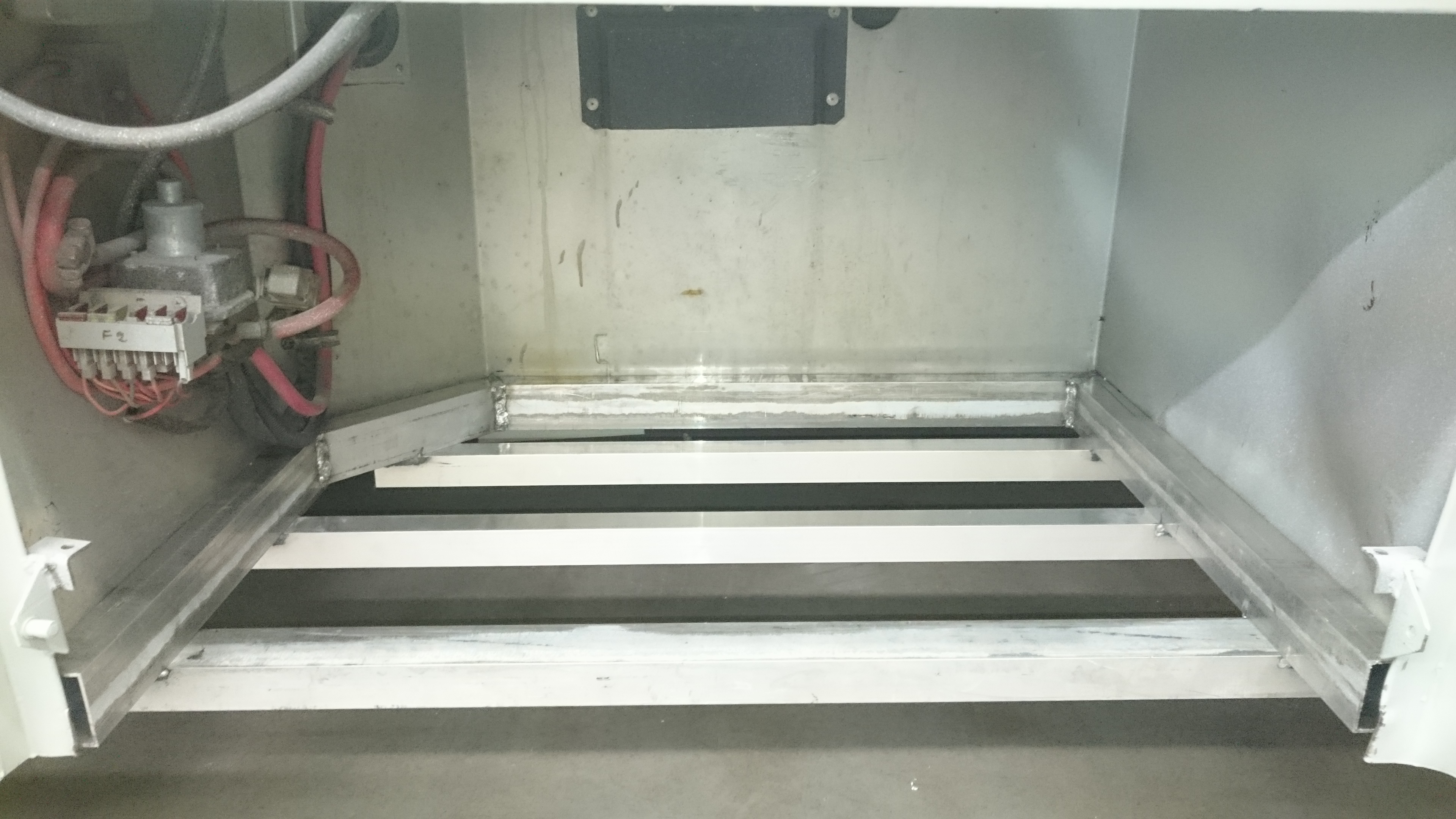

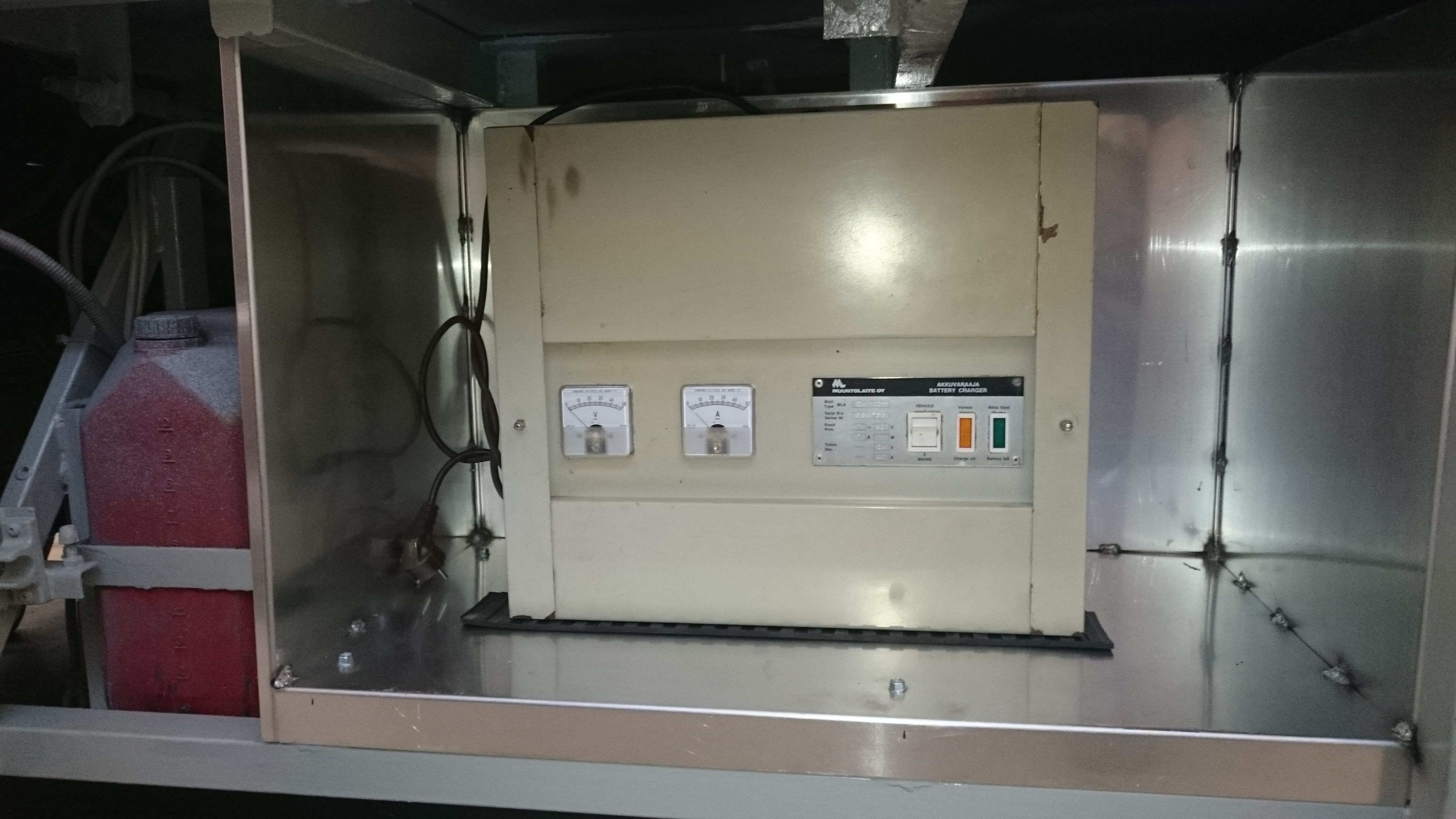

Pieniä tilajärjestelyjä vaatii :arrow: .... keulalla kuskin istuimen alla oli tyhjä tila johon rakensin laatikon ja siirretään laturi sisältä sinne :D :D ja toiselta puolelta apparin penkin alta käynnistysakut siirretään samaan boksiin hupiakkujen kanssa.
Sieltä jouduin purkamaan pohjan pois ja tekemään uuden rungon alemmas :shock: :? jotta saadaan ilmalämpöpumpun ulkoyksikkö mahtumaan sinne :wink: kaiken kukkuraks tulee lyhyt veto sisäyksikölle joka tulee tuulilasin yläpuolelle...kyllä se tästä

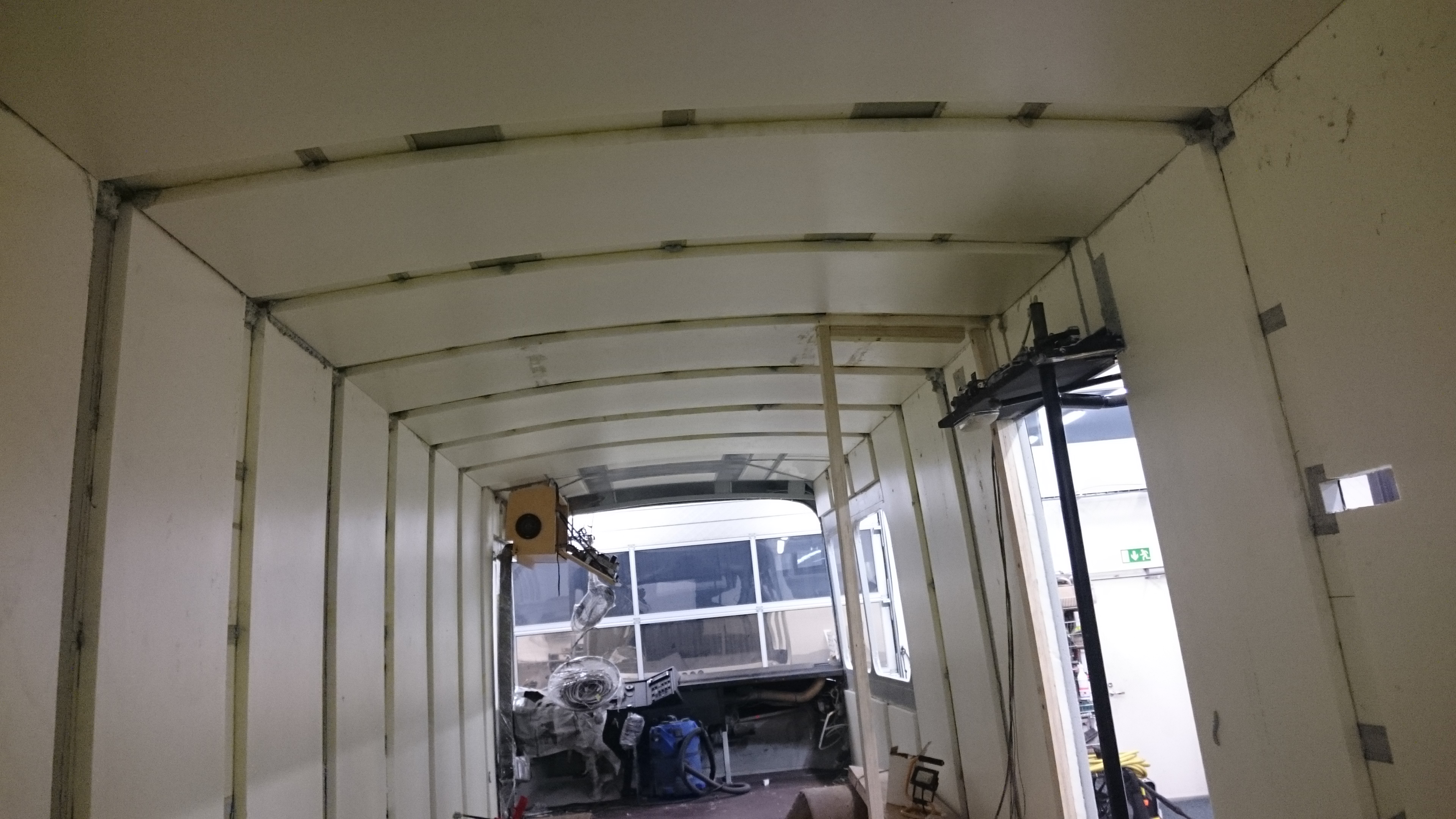

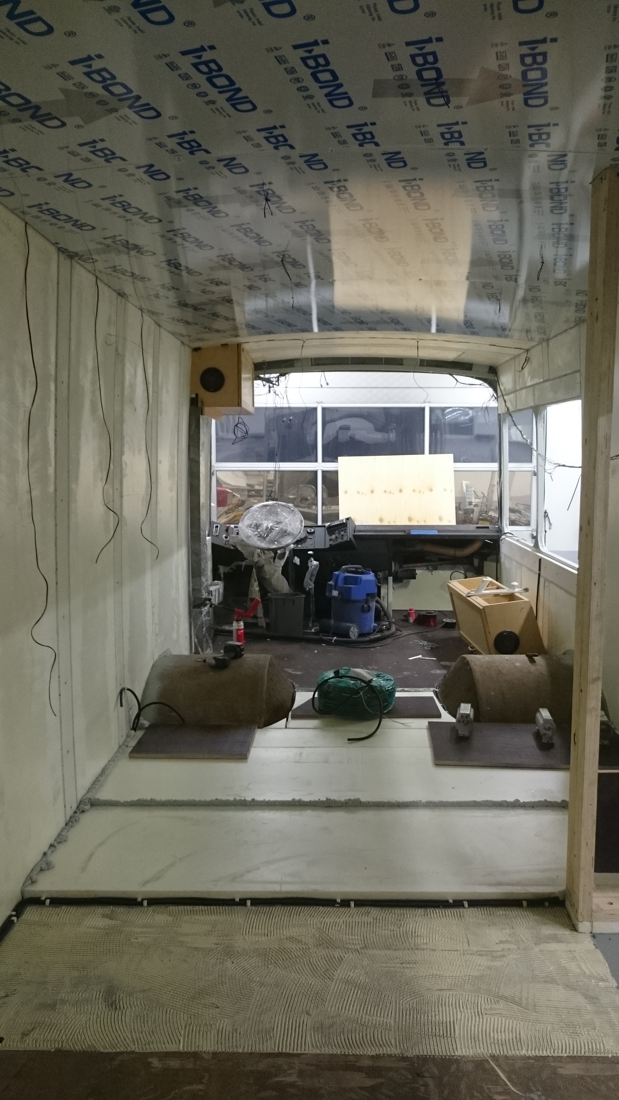

Morjesta pitkästä aikaa kaikille ja oikein hyvää tätä vuotta :D . Pyhien aikaan on saatu monenlaista aikaan, seinät ja katto on eristetty loppuun ja myös koolattu ja sähköjäkin on vedelty sinne sun tänne :shock: Katon pintaverhoilu alkaa myös olla loppusuoralla... pari levyä uupuu.....jos huomenna sais ne paikalleen :o :o Samaan aikaan laitetaan lattian lisäeristystä.... lattiaan tulee alkuperäsen vanerin 35mm päälle 30mm finfoami ja 15mm havuvaneri :wink:

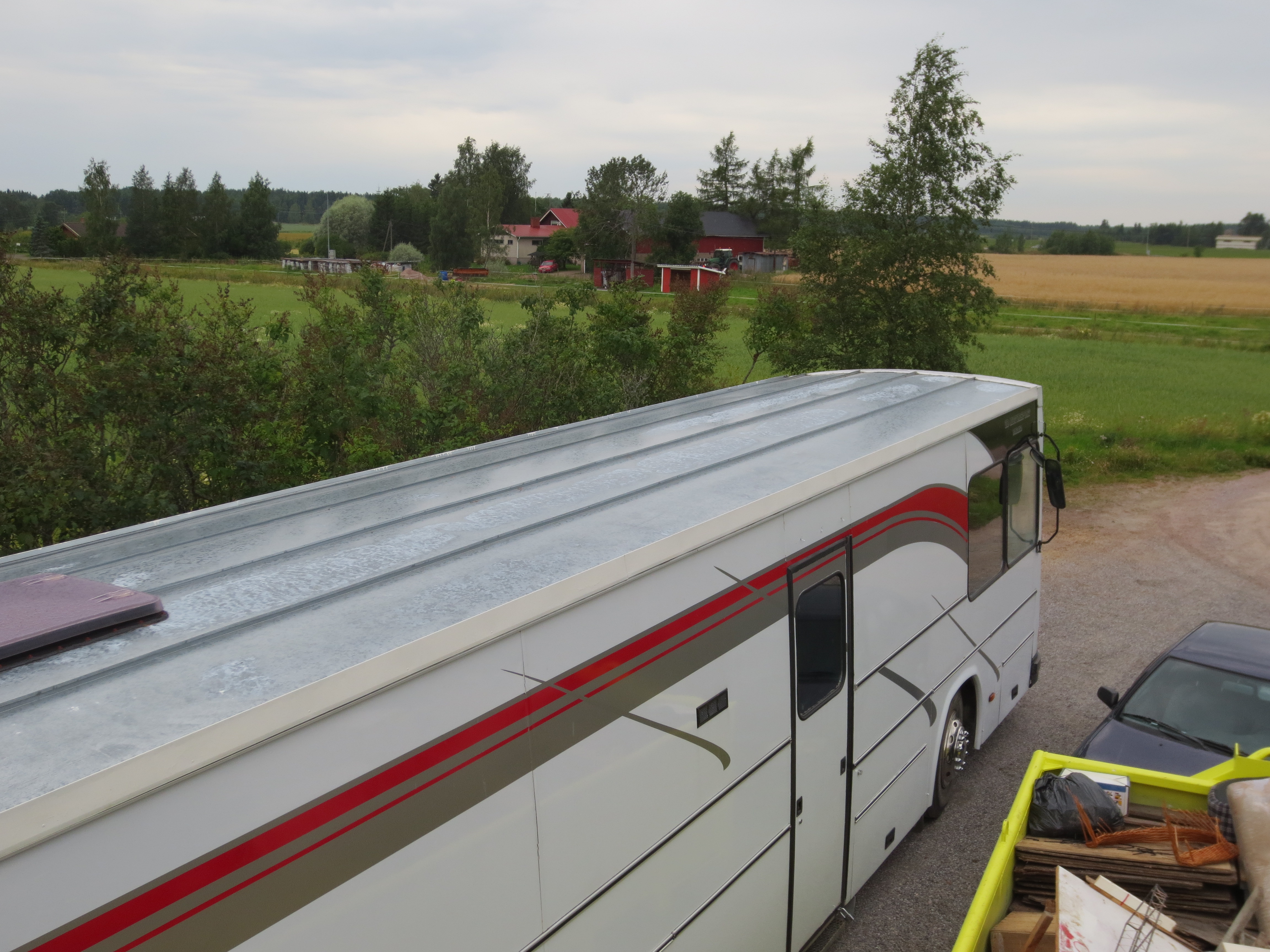

Kyllä autossa on alunperin ollut valokate mutta se on poistettu ja katto on tehty ulkoa myös uusiksi.... katto on ihan perinteinen konesaumattu peltikatto :D
kuva katosta
kuva katosta
Viestit: 3124
How sweet is that!!! Kerääks toi vettä vai onks rännitys järjestetty jotenki? Älyttömän siisti!

Viesti Kirjoittaja Vilekki95 »
Juu, ei jää vesi seisomaan... purkautuu edestä ja takaa.... hieman oli kyllä aiemmin tuulisella kelillä välillä äänekäs mutta nyt pitäs olla sekin ongelma ratkaistu kun kaikki eristelevyt on liimattu katon runkoihin ja pelteihin kiinni :? Ja toivottavasti pysyy myös....
