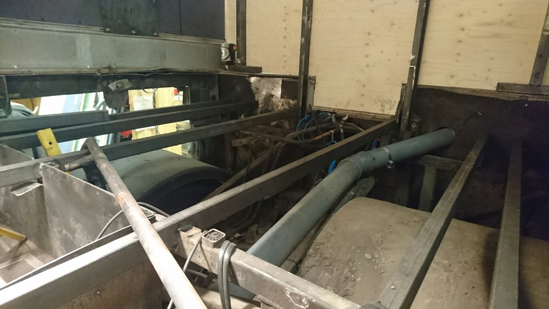

Kytkimen nesteletku koostuu kolmesta pätkästä. vaihdoin pätkän, joka oli vaurioitunut palossa. Takalattiat saa jatkossa helposti avattua, joten jos remonttia sinne ilmenee, niin muutamalla ruuvilla levy pois ja vaihtelee palikkaa...

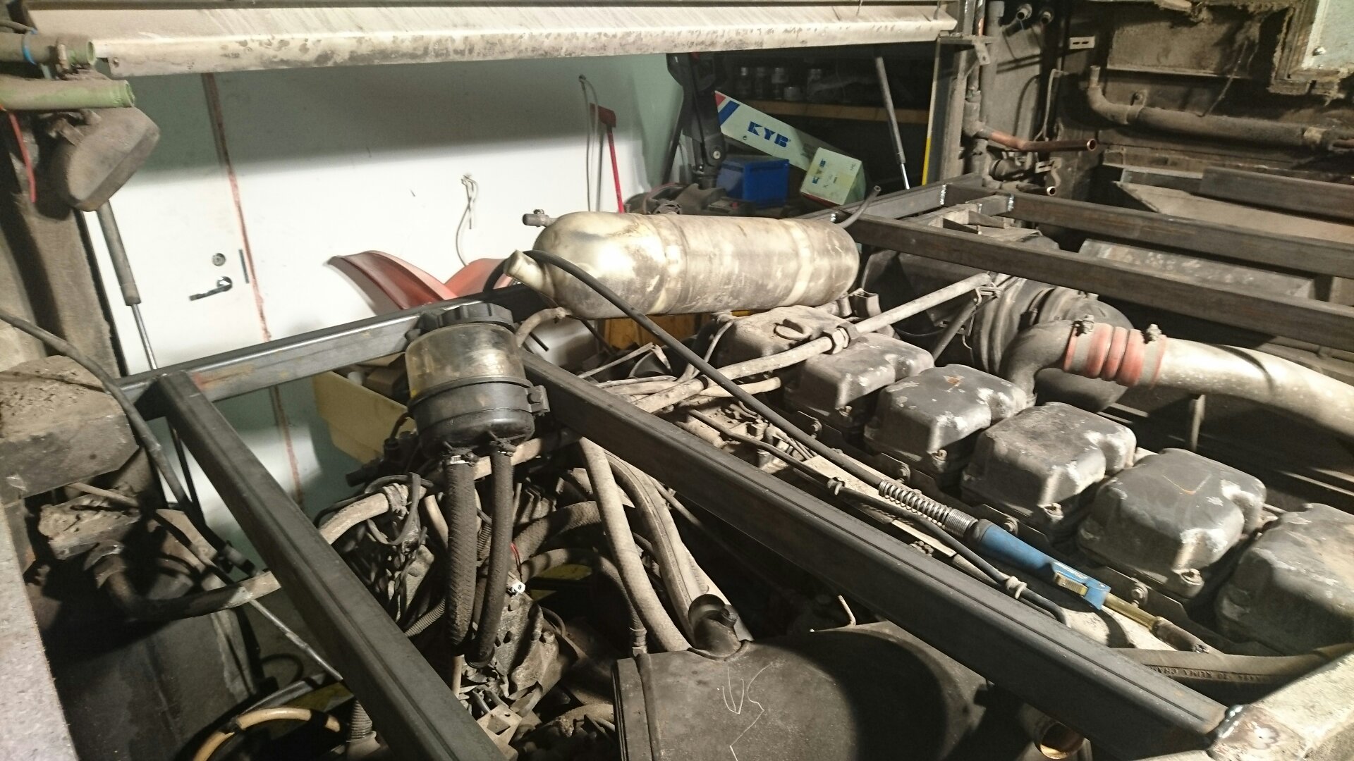

Paisuntasäiliölle pitäisi keksiä joku hyvä paikka. Nostanko autonkuljetustilaan katorajaan sivuseinälle vai etuseinälle parven alle?

Kannattanee funtsia kummassa sitä on helpompi täyttää jos tarve vaatii.
Viestit: 2647
Re: Scania k114 lahti 560 -00
Mitä jos laitat sen heti tuohon lattian alle? Joku luukku tietysti mistä sitä pääsee täyttämään.
Sen paisuntasäiliön ei tarvitse olla korkeimmassa kohdassa (niin uskomattomalta kun se kuulostaakin). Ilmeisesti riittää että se on ylempänä kuin moottorin jäähdytyskierto, lämmityspatterit voivat olla paisaria ylempänäkin, kunhan ovat tiiviitä.
Viestit: 932
Ei tarvitse olla edes moottoria ylempänä.. Toki saattaa esimerkiksi ilmausta helpottaa mitä korkeammalla on.
Kyllähän ne monessa autossa kiertää vedet katollakin.. :-)

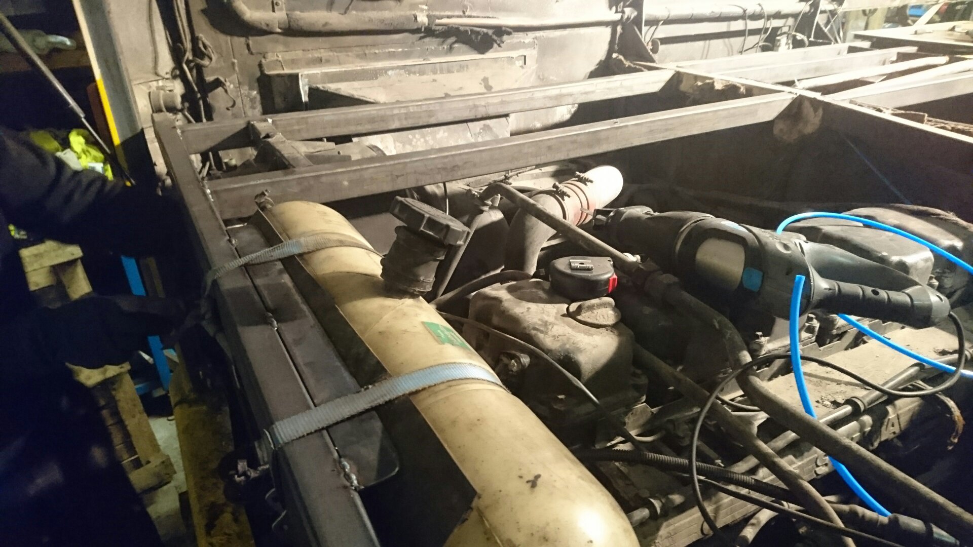

Paisari löysi paikkansa lähes omalta paikalta. Pyöräytin täyttökorkin eteenpäin ja muokkasin moottorin huohotinputkea, niin sain laskemaan pöntön tuohon. lattiaan teen reijän korkille ja lattialevyä pitää kovertaa noin sentin verran paisarin kohdalta.

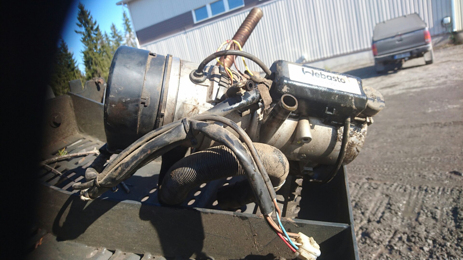

Ja webaston korjaus yksittäisillä osilla saattaa ylittää uuden webaston hinnan. Uusimalla palopään kaikki osat tulee maksamaan enemmän kuin uusi koko laite ja lisäksi piti runkokin vaihtaa. Itse laittaisin pienempitehoisen esim st90 thermon tai teplostar 14.10 mini mallin. Tuo 30kw mörssäri on vähän raju laite asumiseen. Kone lämpiää puolessa tunnissa mutta yön yli poltettaessa on tankki ja akku tyhjä.

Voi olla että laitankin 90 webaston.. Niitä olisi tuossa tarjolla purkumetsäkoneista...

Kyllä Weban kulutusta voi pienentää hakemalla pienemmän suuttimeen. Sähkösyöppöhän tuo on, joten ei kovin hyvä puskaparkissa. Niin ja heinikko syttyy tuleen pakokaasuista, jos puhaltaa tuodaan alle.
Kaksi webaa oon säätänyt pienemmälle mutta siltikin jää toivomisen varaa. Sähkönkulutus on kova. Dbw 2010 voisi olla myös vaihtoehto mutta harvinainen taitaa olla.

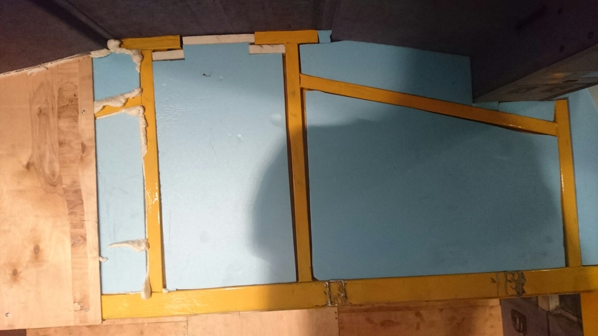

Taas on värkkäilty jotain. lattiarunko on lähes valmis ja maalattu. Webastoksi tulee ainakin tässä vaiheessa S90, sain kohtuuhintaan vasta huolletun laitteen. väliseinän eristin myös.
