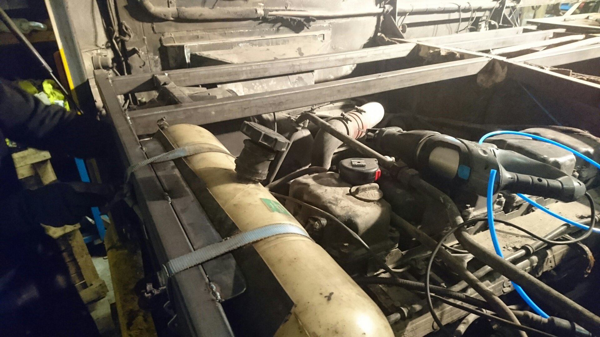

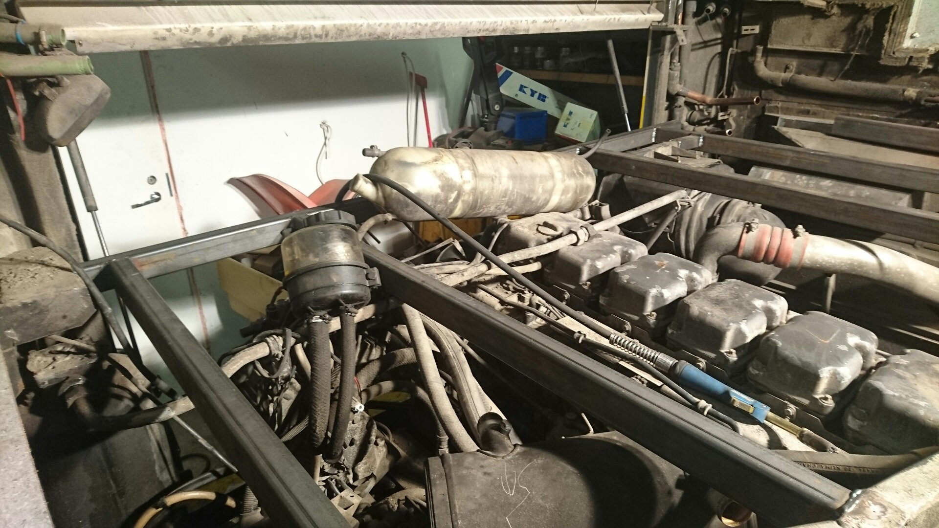

Nyt olen värkkäillyt autonkuljetustilan lattian runkoa.
Paisuntasäiliölle pitäisi keksiä joku hyvä paikka. Nostanko autonkuljetustilaan katorajaan sivuseinälle vai etuseinälle parven alle?
Re: Scania k114 lahti 560 -00
Kannattanee funtsia kummassa sitä on helpompi täyttää jos tarve vaatii.
Mitä jos laitat sen heti tuohon lattian alle? Joku luukku tietysti mistä sitä pääsee täyttämään.
Sen paisuntasäiliön ei tarvitse olla korkeimmassa kohdassa (niin uskomattomalta kun se kuulostaakin). Ilmeisesti riittää että se on ylempänä kuin moottorin jäähdytyskierto, lämmityspatterit voivat olla paisaria ylempänäkin, kunhan ovat tiiviitä.
Ei tarvitse olla edes moottoria ylempänä.. Toki saattaa esimerkiksi ilmausta helpottaa mitä korkeammalla on.
Kyllähän ne monessa autossa kiertää vedet katollakin..
Paisari löysi paikkansa lähes omalta paikalta. Pyöräytin täyttökorkin eteenpäin ja muokkasin moottorin huohotinputkea, niin sain laskemaan pöntön tuohon. lattiaan teen reijän korkille ja lattialevyä pitää kovertaa noin sentin verran paisarin kohdalta.

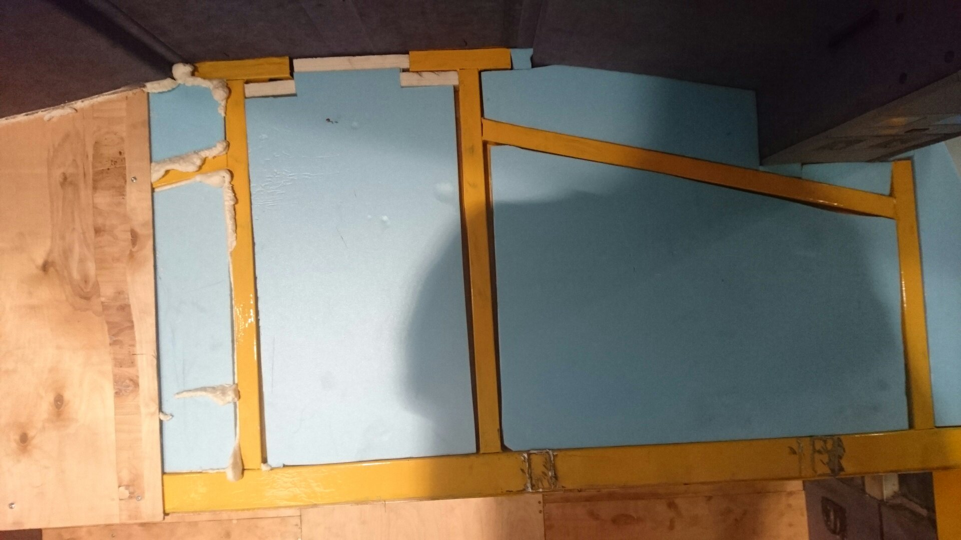

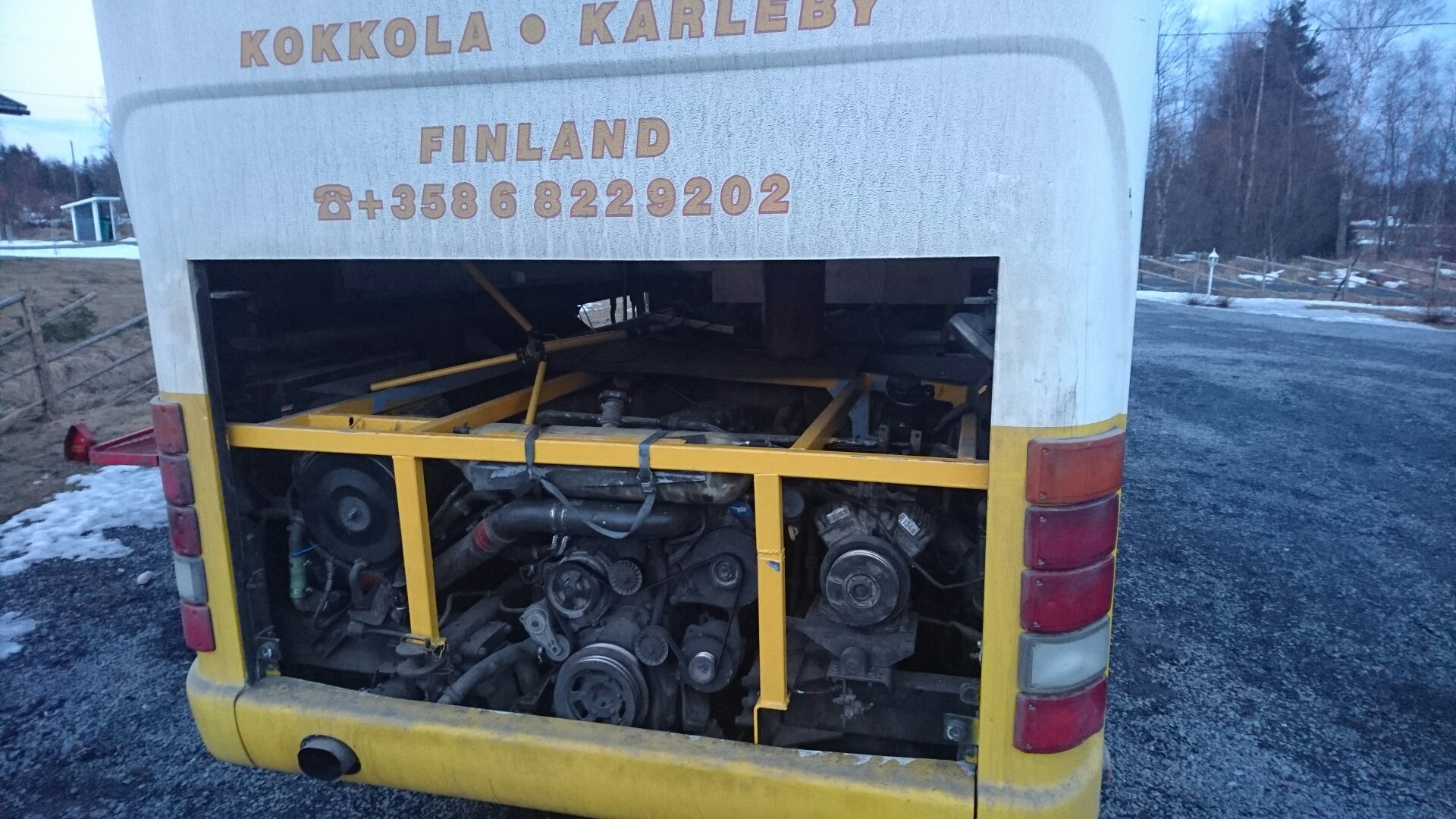

Taas on värkkäilty jotain. lattiarunko on lähes valmis ja maalattu. Webastoksi tulee ainakin tässä vaiheessa S90, sain kohtuuhintaan vasta huolletun laitteen. väliseinän eristin myös.
Viperin ohjeen sain koritehtaalta, samoin sähkö- ja putkikuvat
