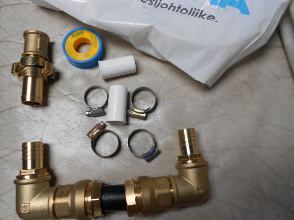

Reissussa ollut Portapotti toimi kohtuullisen hajuttomasti Röllin alkuperäisessä keskivessakopissa. Eihän tuoi mikään Hilton ole, mutta toimii hädässä. Sähkövessa on saatava toimimaan ennen seuraavaa puskakierrosta. Sitä jo kovasti kysellään...
Tänään kävin hakemassa putkiliikkestä pikkukassillisen messinkiä. Suosin paikallista pienyrittäjää ( Röörikulma ).Sain kaikki nippelit samalta tiskiltä ja vinkit asentamiseen. En tiedä oliko edullisin paikka noiden hankintoihin, mutta tyytyväisenä kävelin ulos
Oikeanpuoleseen päähän tulee pytyn lähtö kiinni kumiletkulla ja vasempaan päähän kumiletku ja kynsiliitin. Jätetynnyrin kanteen tulee kynsiliitin läpipulttauksella ja Sikaliima tiivistyksellä. Ilmausyhde on Nylonista valmistettu ja se löytyi Bilteman veneosastolta. Hankintalistalla on vielä uppopumppu ja imutyhjennyshela. Imutyhjennys ja uppopumppu voisvat käyttää samaa putkea. Tulisi kanteen yksi reikä vähemmän.

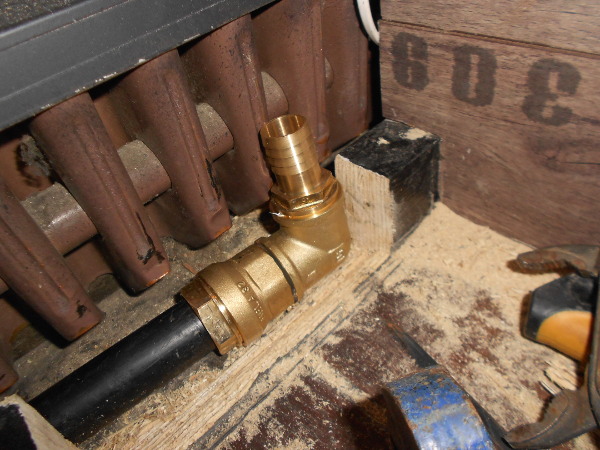

Brasshole
Ensimmäinen PEM-mutka koottu. Patterin alle mahtuisi vielä tulovesiputki. En tiedä vielä kätkenkö sen vain laitanko kuparilla pintavetona. Kupari sopisi hyvin vessakammion atmosfääriin.
Hieman mietityttää, ettei tuohon viemäriin saa kaatoa vasta kun seuraavassa mutkassa, jossa ekskrementti putoaa tynnyriin. Onneksi pytyssä on takaiskuventtiili. Ei kai tuo niin herkkä ole. Veneessäkin nuo menee letkulla ylös ja alas.

Re: Rosvolinna "Rölli-Berkhof"
Tekeekö sulla se letku ohjeenmukaisen mutkan siinä jossain? Tusiinämitääntakaiskuaoo. Vai onko sittenkin? Ei minusta.
Täällä näin jossain semmosen sovelluksen, jossa se letkun mutka oli toteutettu niin, et letku lähti pöntön takaa ylös, ylhäällä oli 45° kulma (niinku nurinpäin v eli ^) josta letku lähti pönttöä kohti. Säästää tilaa aika paljon semmone.
On siinä takaisku heti silppurin jälkeen. Laitan pienen mutkan letkuun ennen tuota messinkikulmaa. Sen pituinen pätkä, että takaisku pysyy veden alla ja samalla siihen muodostuu vesilukko.
Saatat olla oikeassa. Siitä ku purin sen oman on kuitenki aikaa jo vuosi. Siitä yli puolet pää alaspäin. Ei voi tehä hyvää kellekkää!
Mutka on aina hyvä idea!

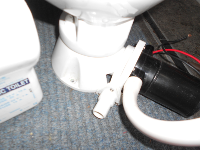

Olikos teillä kuvaa mitä tuo pöntön alapuolelle kiinnittyy? Eli kuinka se kiinnitetään lattiaan ja kuinka putket?
On kuva
Pytty tulee lattiaan neljällä M8-pultilla. Lähtö ja tulo ovat rungossa ja pumpussa. Vessan lattiaan ei tule reikiä. Vedän putken punkan alle ja siitä lattian läpi ruumaan.
"neppi"; Takaiskuventtiili on tuo kolmion muotoinen osa lähdön juuressa.
NII O!!!
Mä rakensin ton alle korokkeen. Siihen tuli vetolaatikko ja kaikki. Ei tarvinu enää polvet kulmakarvoissa kakkia. Kato, että jännitettä piisaa. Mulla kyrvähti eka jännitteenalentaja ku oli turhan vähän marginaalia.

Juu - sille on mahonkinen jalusta. Virrat mylly saa omalta akulta. Samalta akulta otetaan vesipumppuun sekä vessan ja kyökin valaisuun puskavalot.
Kuinka äänekäs tuo on? Pitääkö olla peltorit päässä kun tuota käyttää?
Mulla samaisen alttarin asennus edessä. Tarttee ohjeeseen turvautua ton letkuston suhteen. Puhasvesipuolelle ainakin hana näkyviin jos meinaa lähtö jumia niin saa tulon kii ja voi jauhaa menemään ilman vaaraa että kulho täyttyy ääriään myöden...
Ei täyty kulho jumitilanteessa. Samalla akselilla ovat molemmat pumput. Sulake virtapiuhassa suojaa pumpun moottorin.
Täyttyy muuten kulho! Joku laitto saniteettipyyhkeitä meidän pönttöön ja kyllähän oli sitä tavaraa lattiallaki sitte. Suosittelen ehdoitta laittamaan sulkuhanan juurikin siihen pöntön viereen. Pystyy huudattaa huoletta sen jälkeen.
Niin se vissiin suositteli ohjekirjaki, vai muistanko taas väärin?

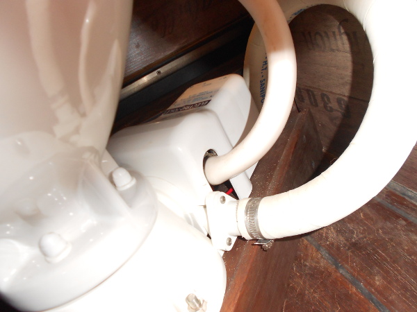

En välttämättä halua oppia oman kantapään kautta - laitan sulun tuloveteen. Ääntähän siitä lähtee, mutta niin lähtee meidän perheestäkin.
Samaa vessaa saa eri tarroilla nettivenekaupoista. "Suolaa on lisätty hintaan hyllyynlaiton yhteydessä. http://www.nautikulma.fi/index.php?type=0&id=140
Jätepuoli kytketty. Imutyhjennyksen kansihela pitäisi vielä taikoa jostakin. Biltemassa ei ollut - pitää käydä sataman venerassaamossa pyörimässä, satamasta saa kaikkea.
