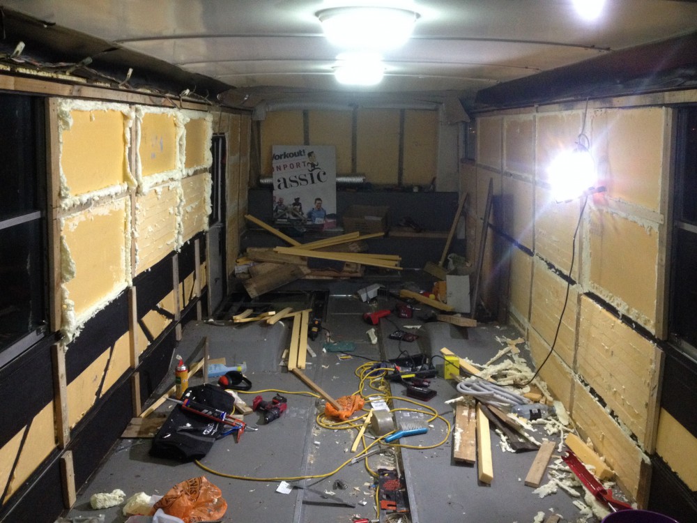

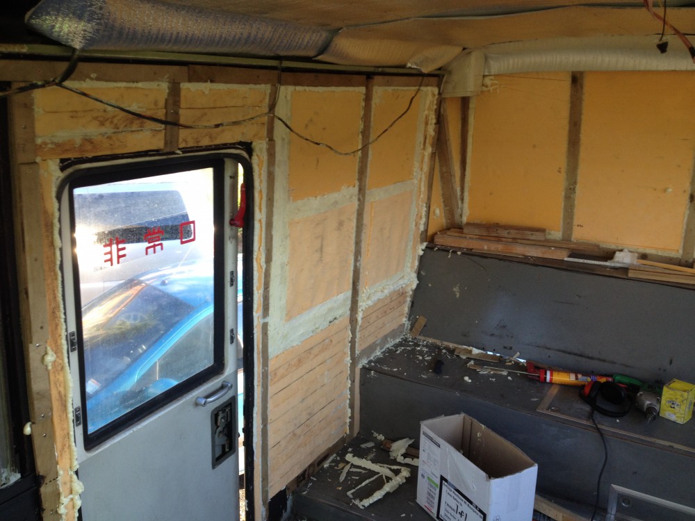

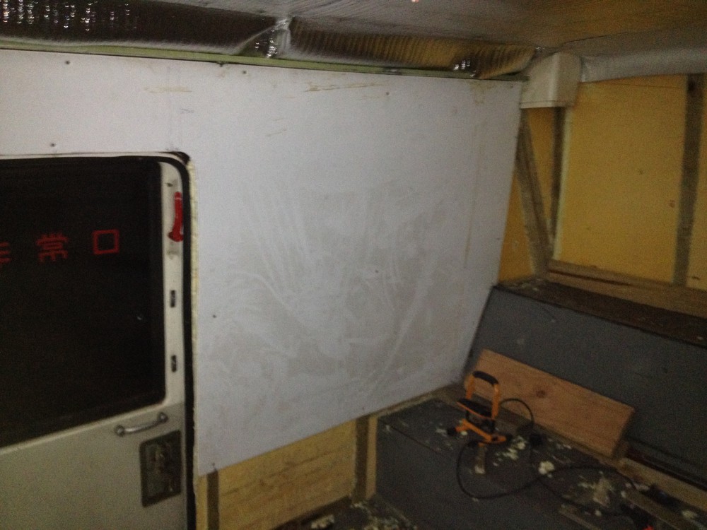

Takaseinä eristysten puolesta kokonaan valmis. Aivan törkeen kauan kestäny tämä. Ei hyvä.
Peräkammarin sivuseinien eristystyöki varovaisesti alotettu.

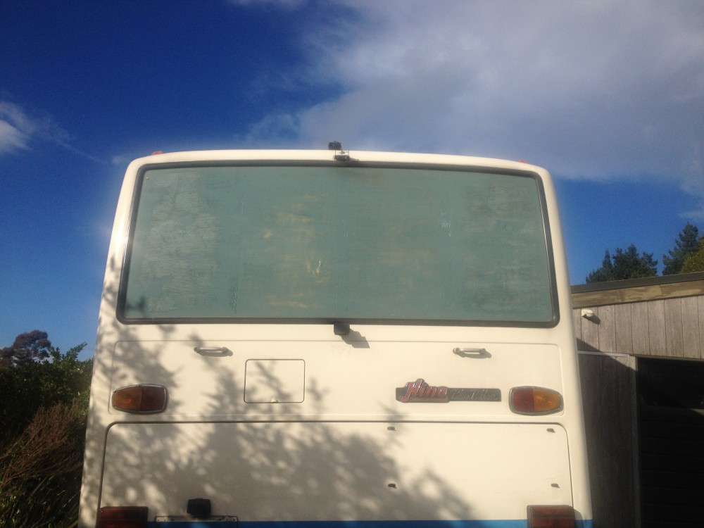

Ainii peruutuskamerat on paikoillaan ja toimii. Olihan säätöä niitten kans. Nyt jos niille pitää joskus jotain tehä, ni voi morjes! Ei oo ihan helposti liitokset esilleotettavissa...
Behind the scenes...

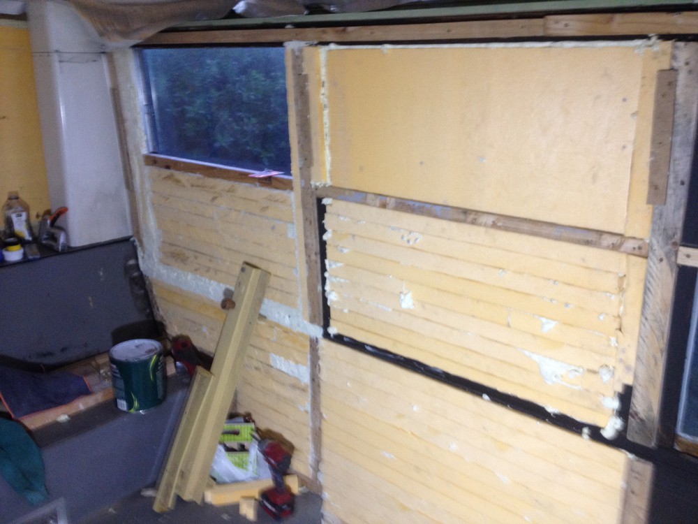

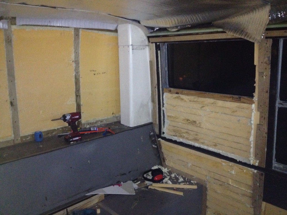

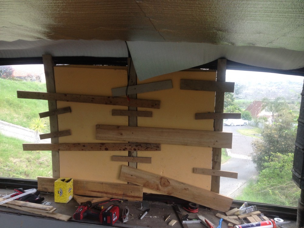

Peräkammari aikalailla eristetty. No ei lattia viälä. Rosessikuva:
Tossa on ylös nousevat liukuikkunat. Ikkunat on kokonaisia paketteja, pokineen päivineen, jotka on sit pultattu autoon kii. Joka mahdolliseen rakoon työnsin liimatiivistysmassaa ja näin suljin ne pysyvästi. Ulkopuolelta tiivistelen sit samalla ku laitan kalvot.
Ylemmässä lasissa 50mm xps, alemmassa 40mm ja loppu seinä 20mm. Seinän sisältä on riivitty lasivillat pois ja korvattu xps- / pullovaahtosilpulla ja ite vaahdolla. Aina ku oon joutunu leikkaa ylimääräsiä vaahtoja pois, oon laittanu ne talteen ja sit hetken tullen käyttäny johonki koloon täytteeks. Ja pullosta vaahto perään. Iha hyvä tullu. Koolaukset tein 7mm ja 9mm vaneerisoiroista laminoimalla ja nyt suoremmilla seinillä lämpökäsitellystä trukkilavalaudasta. Etelliseen horiskoon verrattuna toi on kyllä kertakaikkisen ihanaa hommaa. Suorat pinnat ja pienet ikkunat, ni ei tarvii miettiä koolausvälejä.
Kelit alkaa olee jo kohillaan. N 20C päivällä ja bussiin paistaa aurinko aamupäivästä auringonlaskuun
Sisälämpötilat välillä ollu jänniä. Heti huomaa eron ku ikkunoista lakkaa näkymästä läpi.
Saattaa tulla tuosta vielä ihan hyvä.
Täältä ei saa xps:ää ku 50mm. Kuitenki oli 20-50mm tarve. Tein sit soveltuvan paksuisia 50mm leveitä soiroja, joita lätkin pinoon siihen mihin piti. Pullovaahdolla välit ja harmaalla liimamassalla ikkunalaseihin kii.

Seinistä kaikki purettavat asiat purettu. Tuulilasille asti päästiin, siitä pitemmälle ei sitte millään! Lasivillat kuikassa ja vimmatun rälläköinnin jälkeen paljon hankalanmallista metallisälää lattialla. Tossahan oli niinki ihanasti, ku mikkiliimalla, hoidettu rullaverhojen päädyt seinään kii. Ne on nyt tiessänsä ja seinän kehystys on ojanpuolella likipitäen valmis. Umpeen ei matkustamo-osan sivuseiniä vielä voi laittaa, ennenku on turvavöiden kiinnityspalkit kii. Ne pitää olla hitsaamalla seinässä ja lattiassa. Kohtuullisen persevä vaatimus. Mie yritän selittää niille sen kylmäsilta-asian, ni josko ne vaikka muuttais lakia.

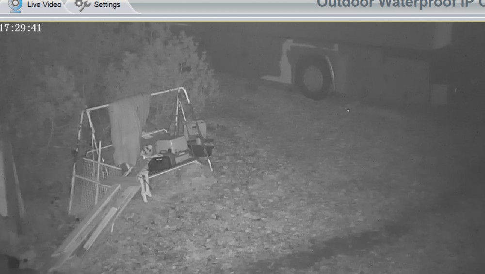

Asensin IP-kameran valvomaan, ettei kukaan pääse maalaamaan Röllin kurakaarta loppuun... tietämättäni. \../

Jep: Tuo IP-kamera on 4g-liittymällä toimiva. Työn alla on mobiili-UPS-varmennettu valvontajärjestelmä esim. ulkokeikoille = voi katsoa kamerasta, kun kempo vie PA:n + valot ja viimeiseksi kuvassa näkyy käsi - sitten kuvayhteys katoaa?
