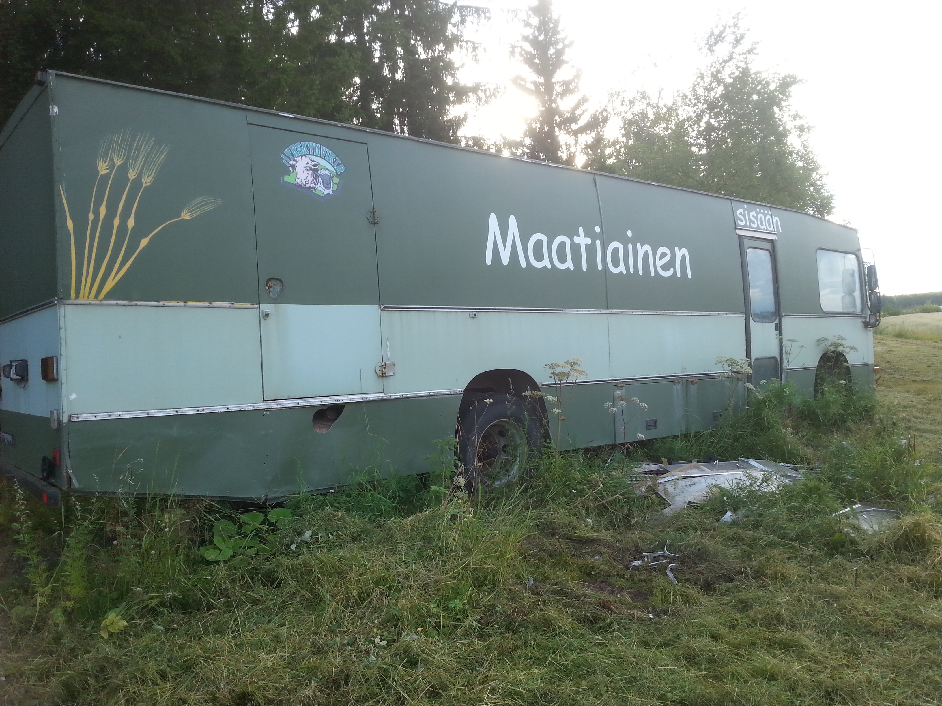

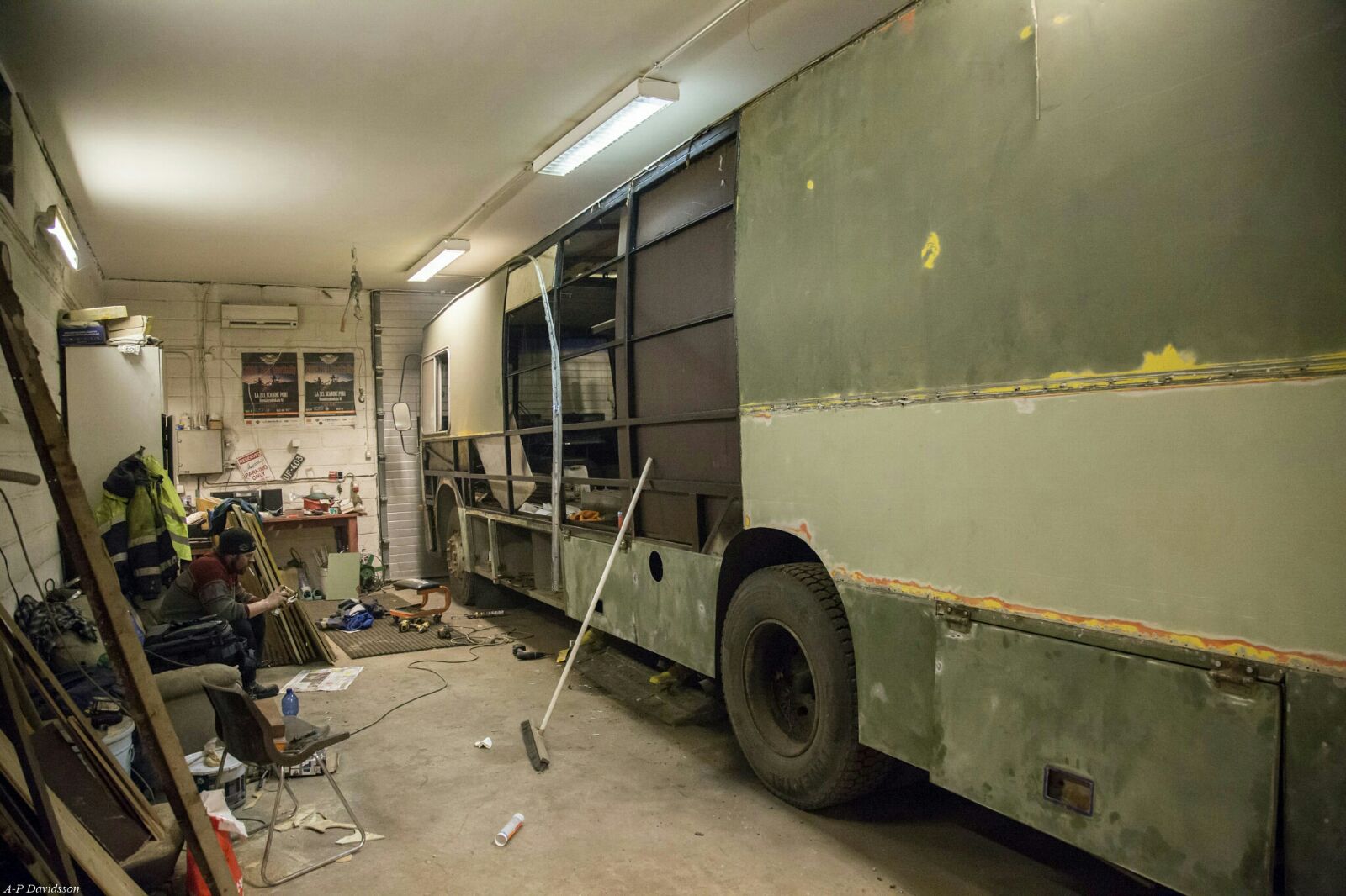

Tuli itekkin alotettua projekti ja kyllähän siinä on hommia piisannut... Tarkoitus on tehdä autonkuljetustila taakse ja jonkinmoinen matkailuvarustus etutilaan.
Ostettaessa vaikutti ihan hyvältä, mutta tarkemmin tutkittua totuus selveni. Lämpösenä poltteli öljypaineen valoa ja muutoinkin aivan mätä...
Auto saatu omalle tontille.
Tämmönen "kaunokainen" oli ostettaessa

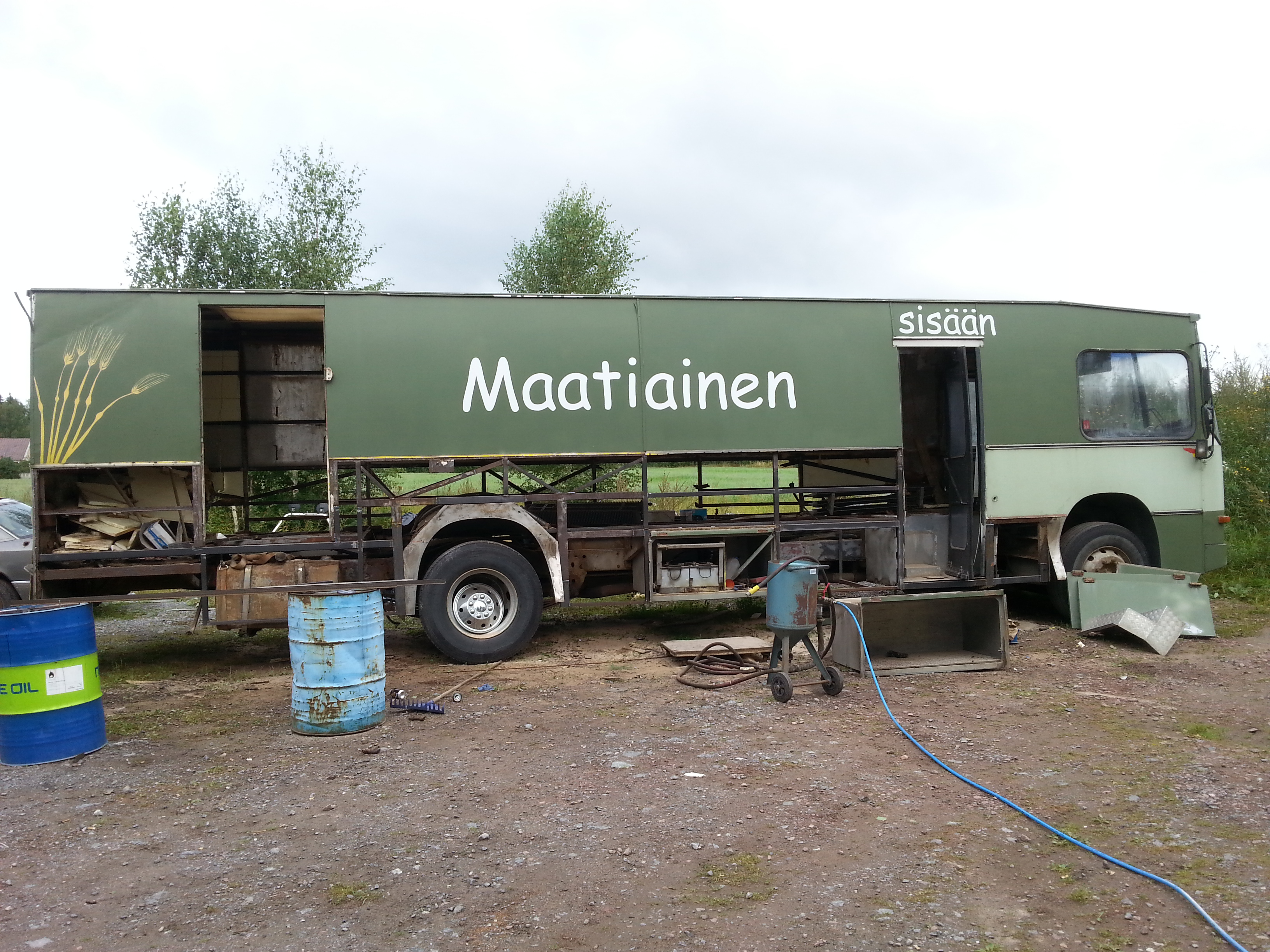

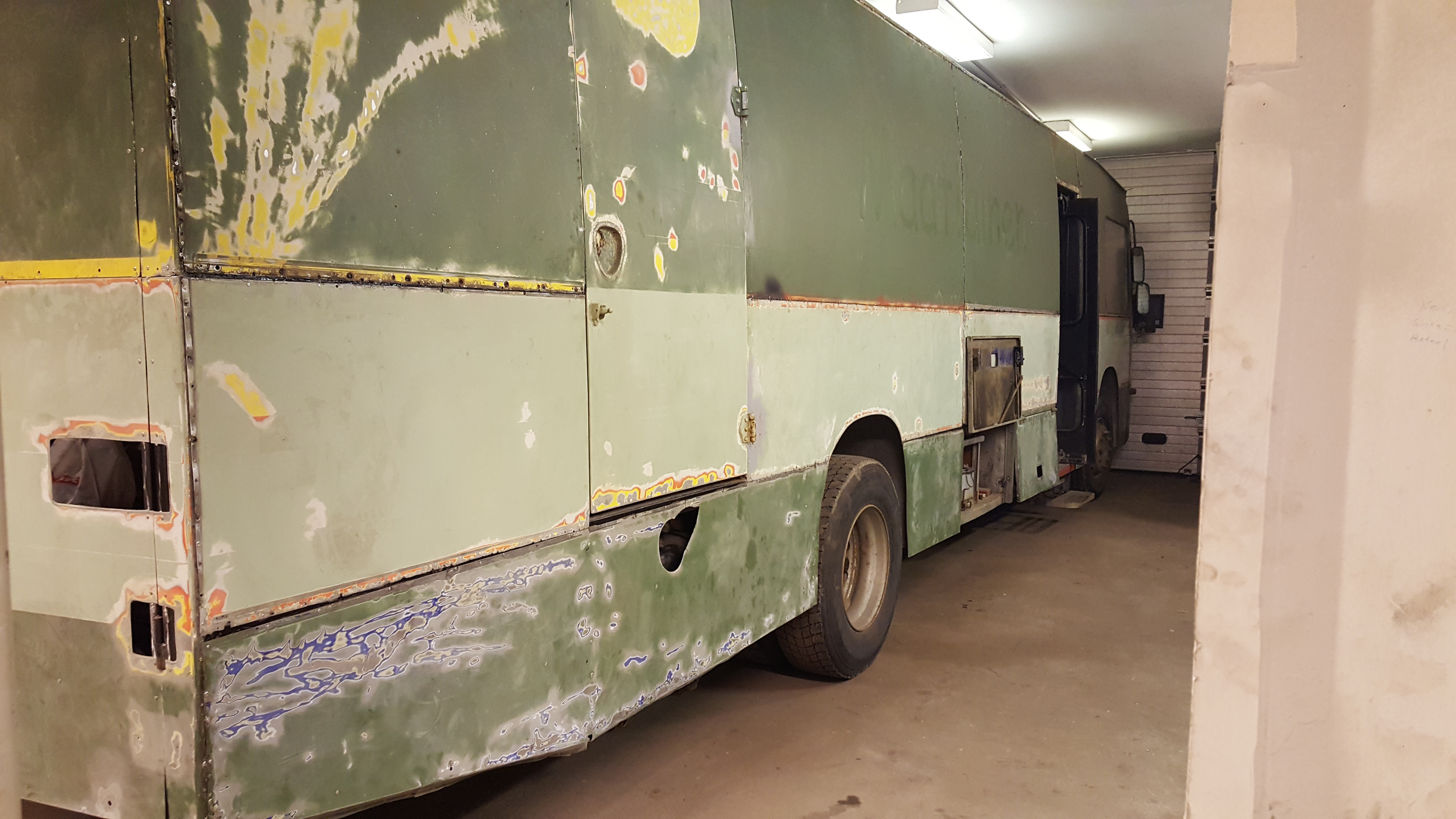

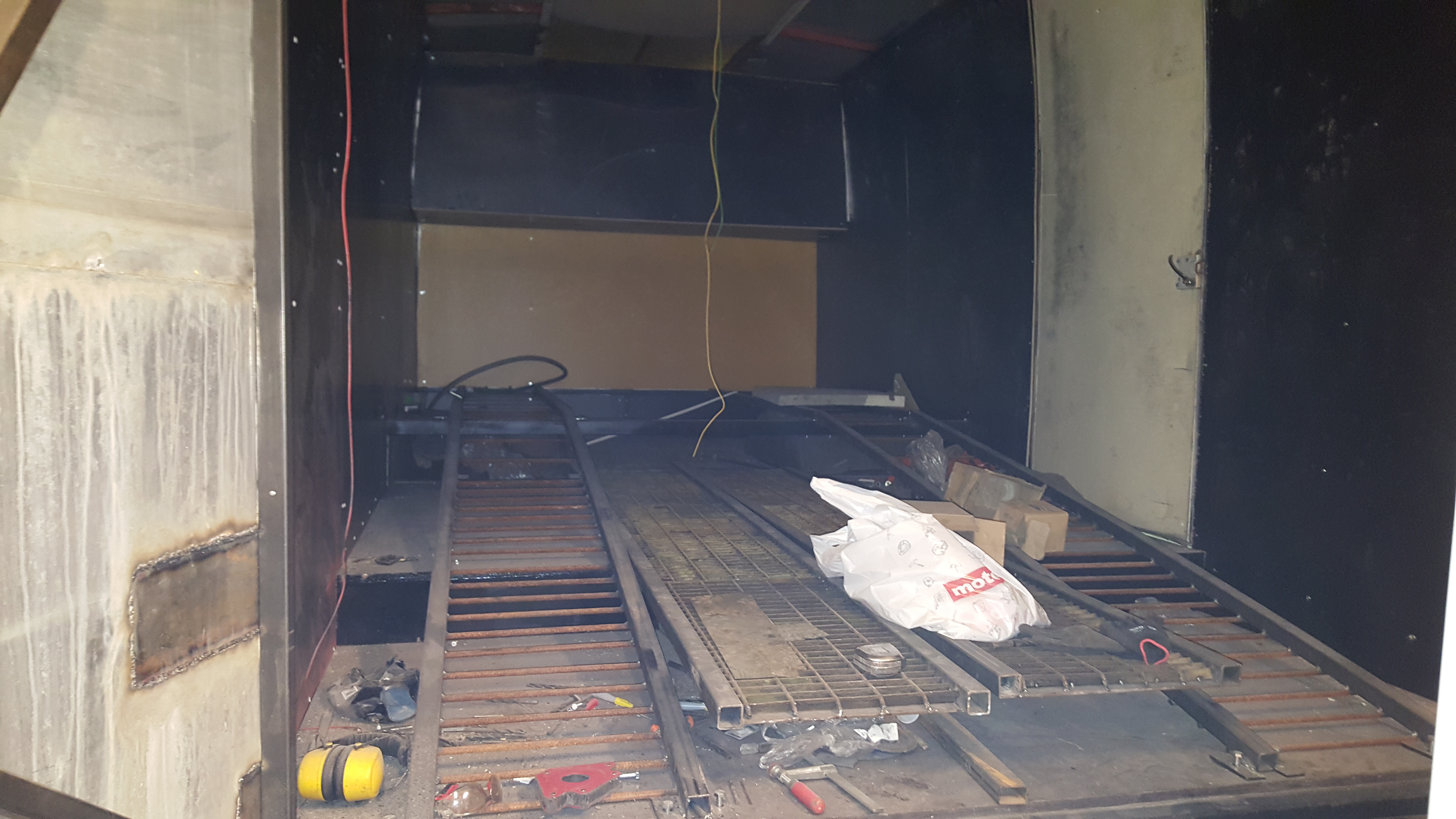

Autoa tutkittiin ja ihmeteltiin hetki ja ainoaksi vaihtoehdoksi jäi purkaa kaikki pois. Lattiavanerit märäntyneitä, kylkipellit rämisi kun oli lähes irti jne.
3 kerrosta vaneria ja 2 lattiamattoa löyty.

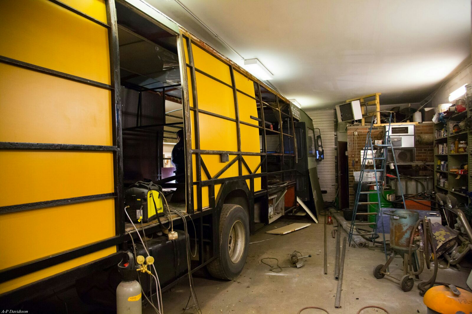

Alkuun jaksoi vielä hymyilyttää rälläköiminen ja hitsuuttaminen...

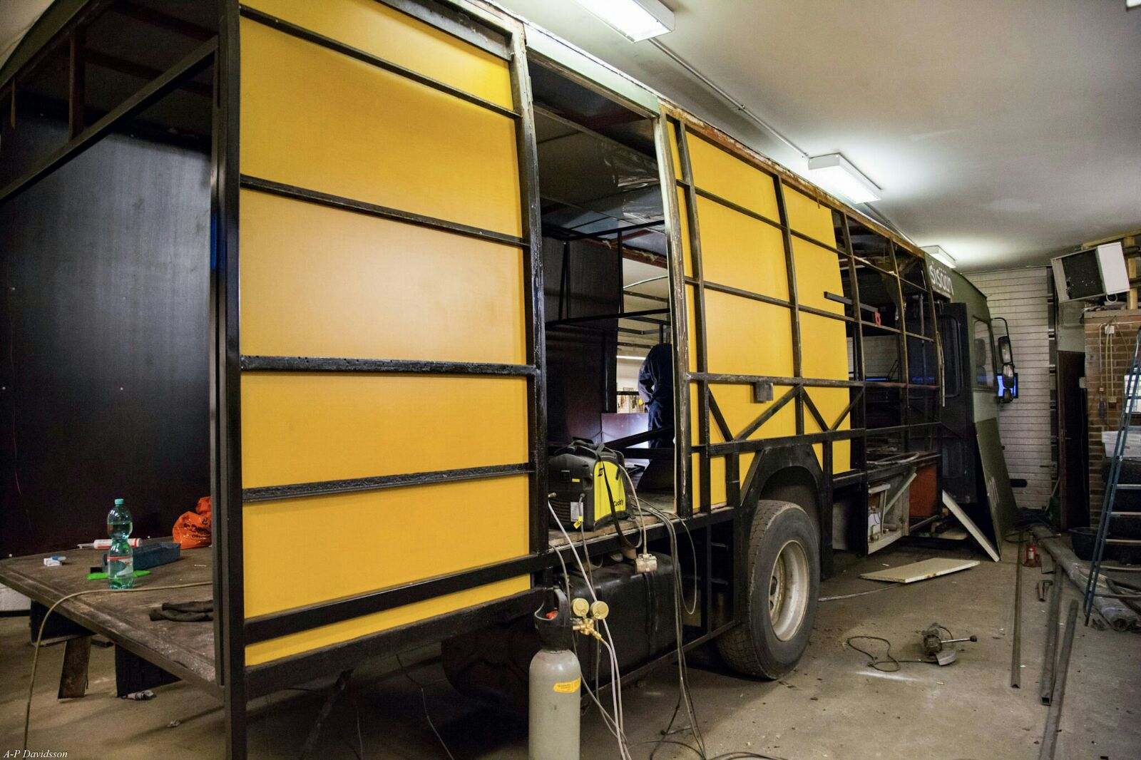

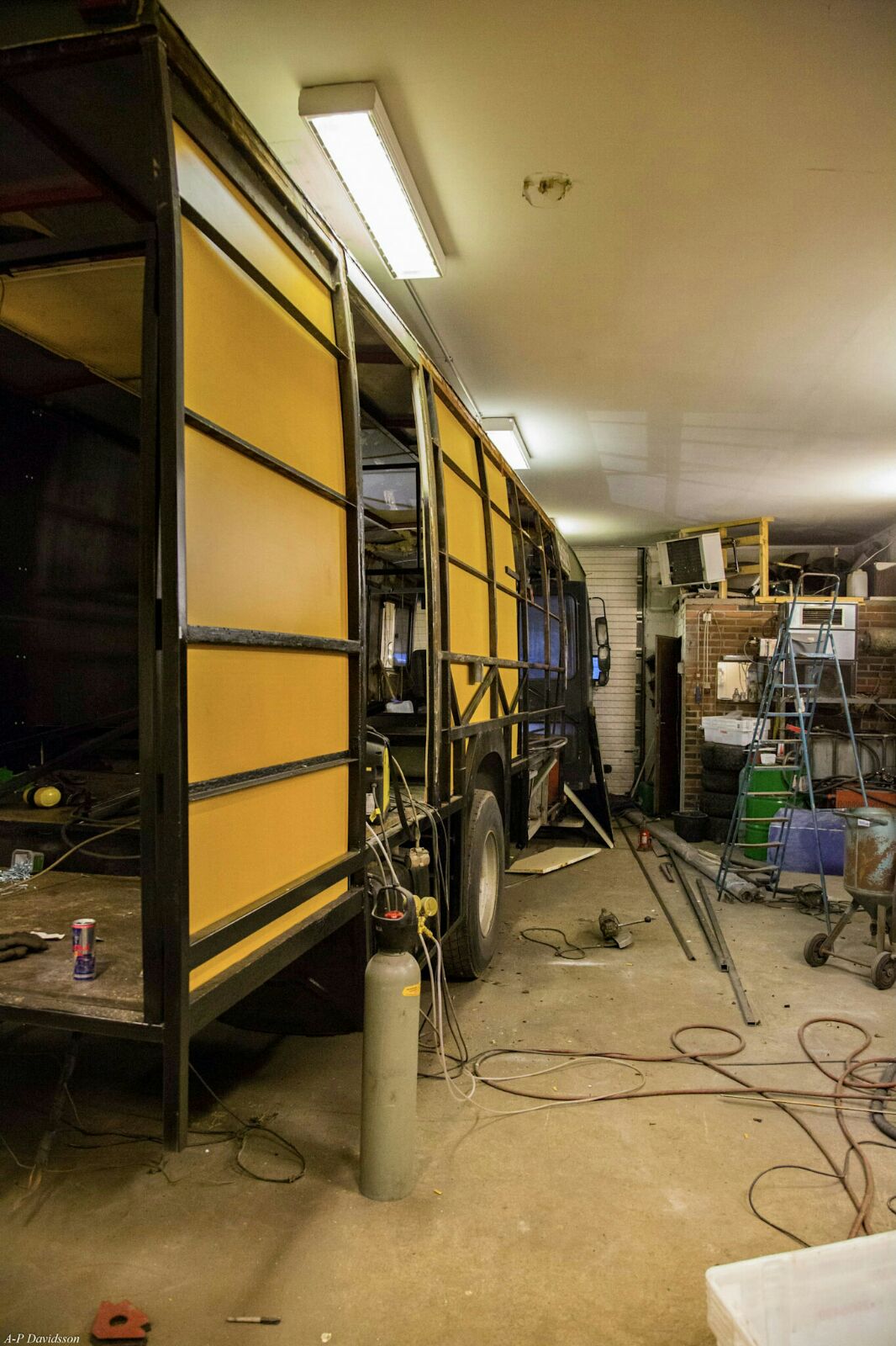

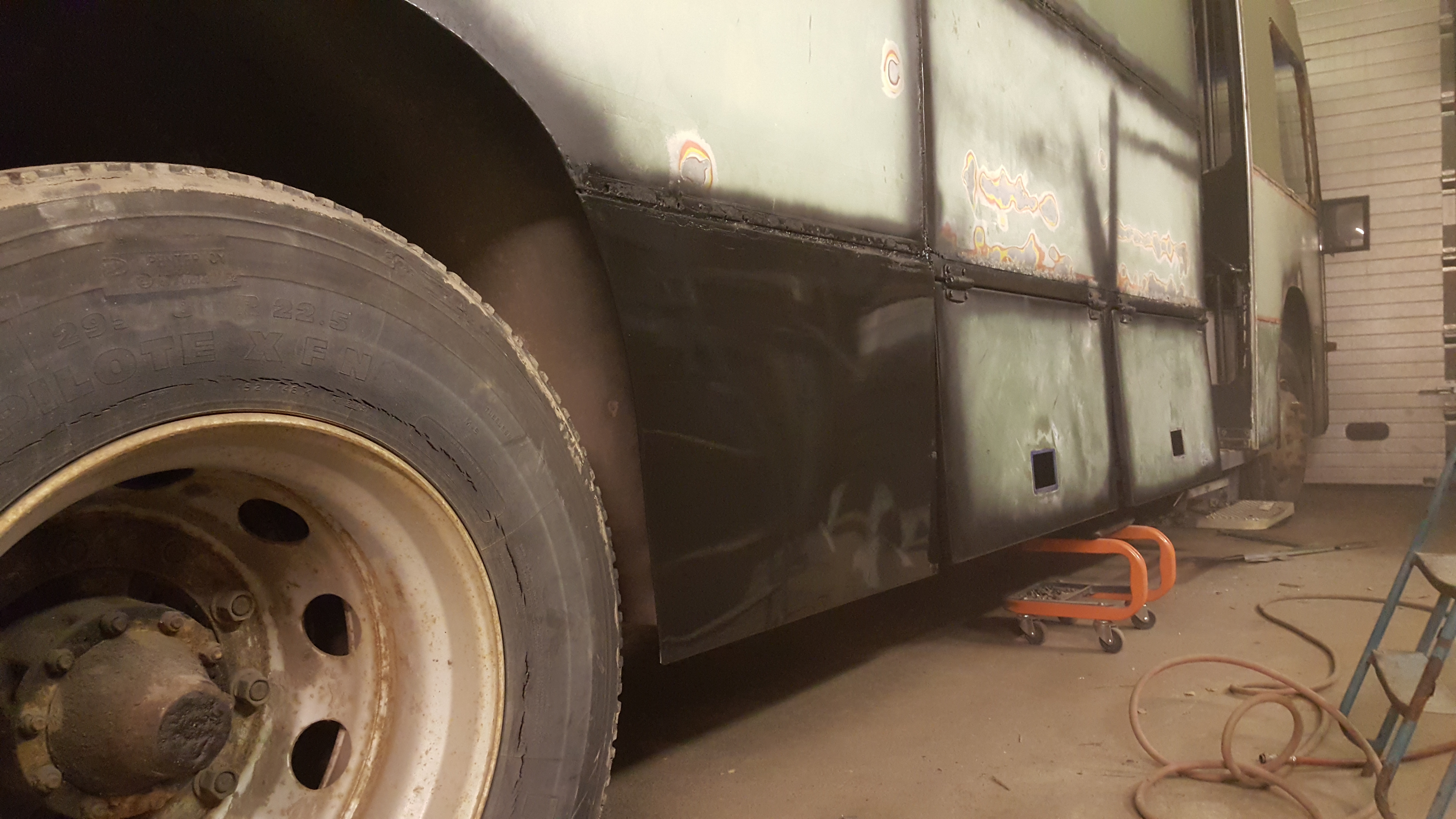

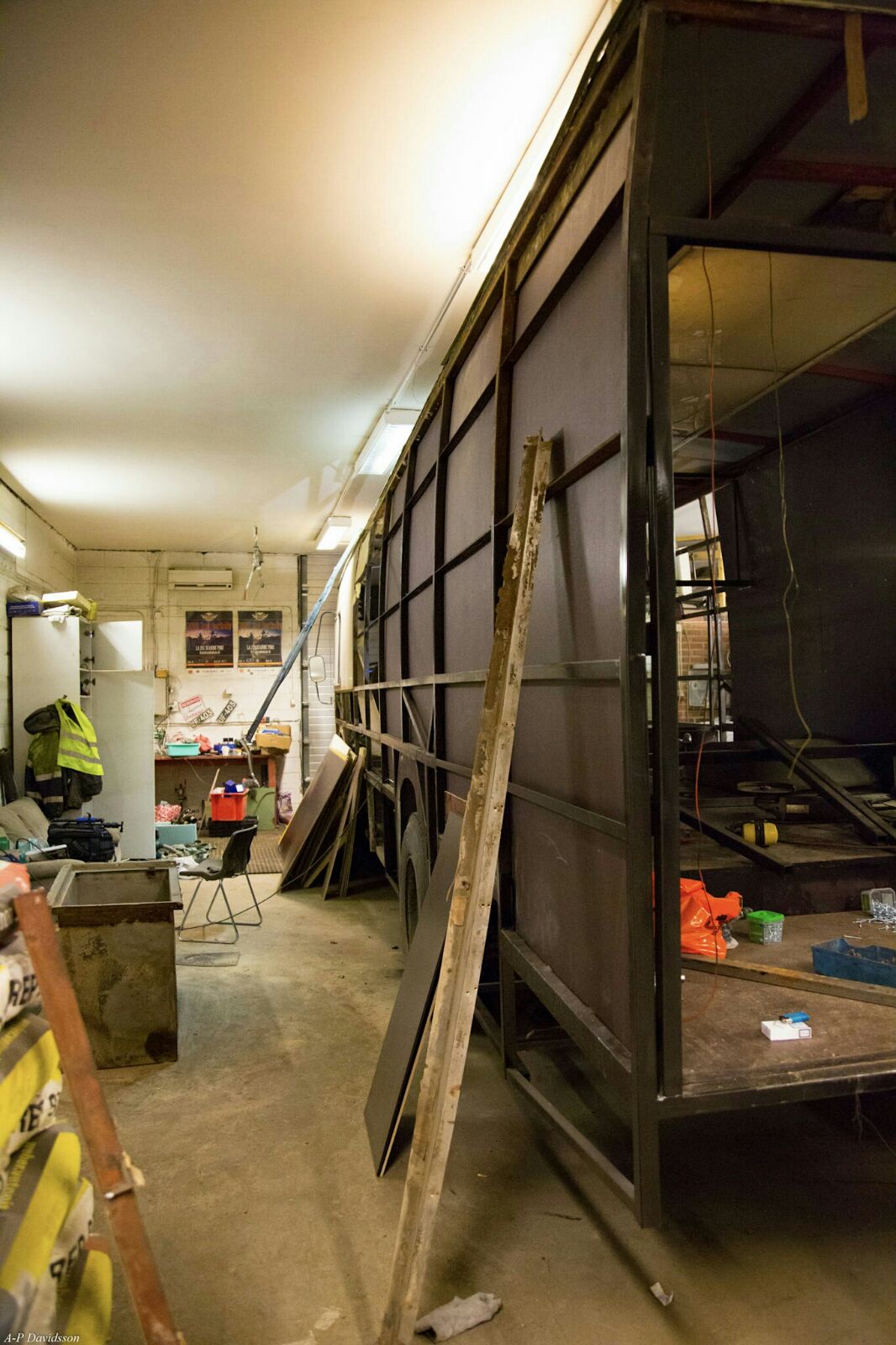

Kanikka saatiin sisälle ennen pakkasia ja jatkettiin purku sekä hitsaushommia. Kylkipellit pois ja pätkäkerrallaan uutta putkea tilalle... Kaikki laatikot poistettiin ja märäntyneet vaihdettiin, hiekkapuhallettiin ja maalattiin. Kuulostaa helpolta (ja niin se onkin) mutta moni varmasti tietää että silti aivan järjetön homma...

Kolvi punasena väännetty ja käännetty, mutta kokoajan parempaan päin! :)

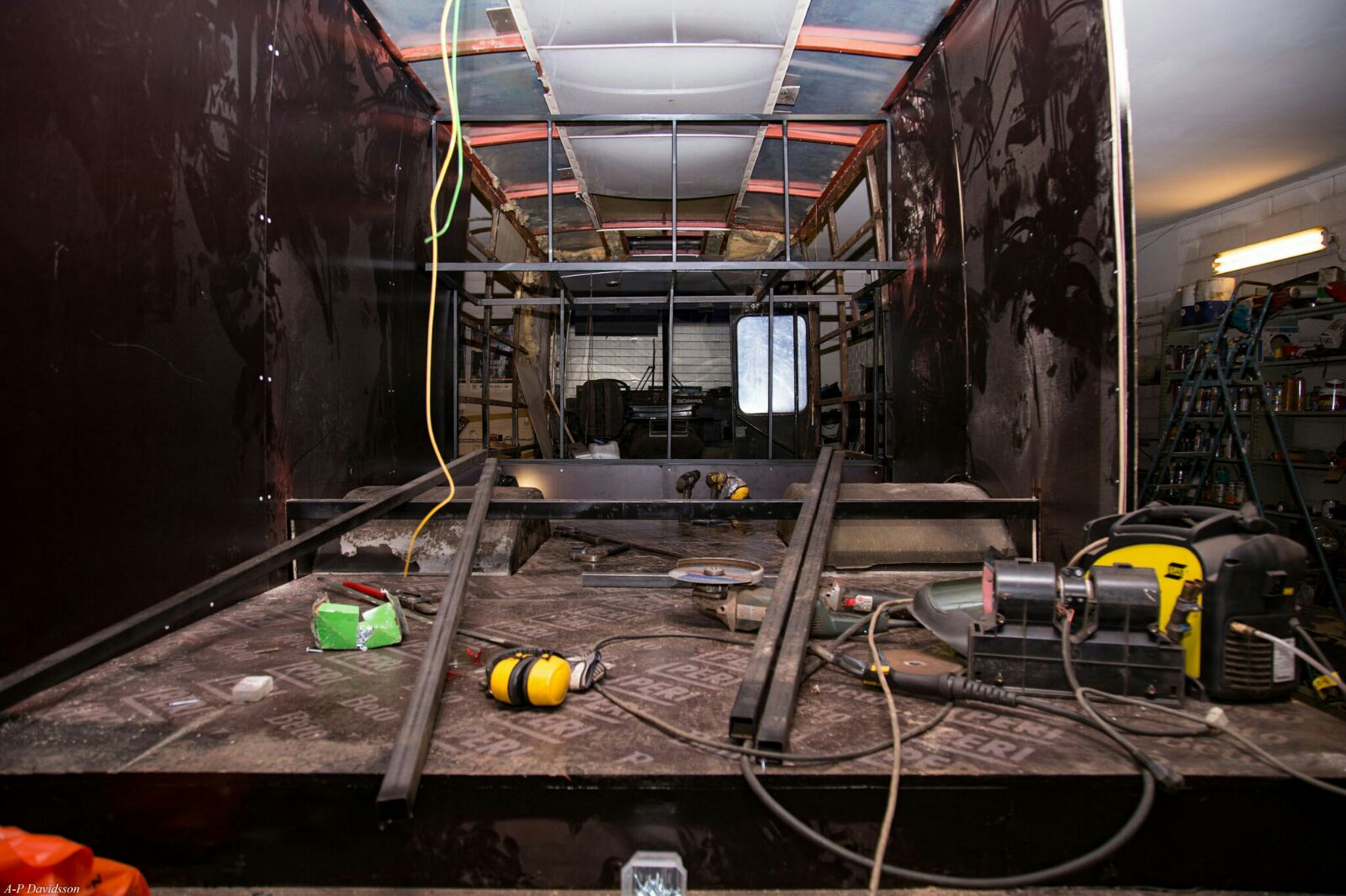

Eristetään finfoum ff pir kun jäi kämppäprojektista ylimääräiseksi. Takaosaa ei eristetä, mutta muutoin kyllä. Kylkipellityksessä mennyt hulluna popniittejä ja varmaan 30 terää poikki tai niin huonoksi ettei tee mitään. Takapää oli mielenkiintoinen pellitettävä kun piti yhdeksästä eri palasta veistellä...

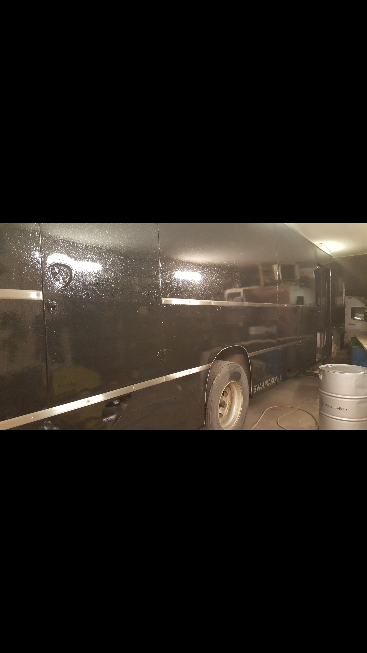

Ensimmäinen kylki saatu maaleihinsa. Puolihimmeä musta joka todellisuudessa aivan matta, tämän päälle kirkaslakka jonka joukossa kromi kidettä tms. Omastamielestä ihan kohtuullinen. Ja samaan aikaan kotona oli alettu hahmottelemaan uusia penkinpäälisiä.

Kuvissa jotenkin roskaisen/pölyisen näköinen johtuen tästä "metallihohdosta", maalipinta silti todellisuus ainakin omastamielestä parempi mitä kuvissa :) Kylki lakattiin vielä toistamiseen ja nyt on lakkakerroksia 5.

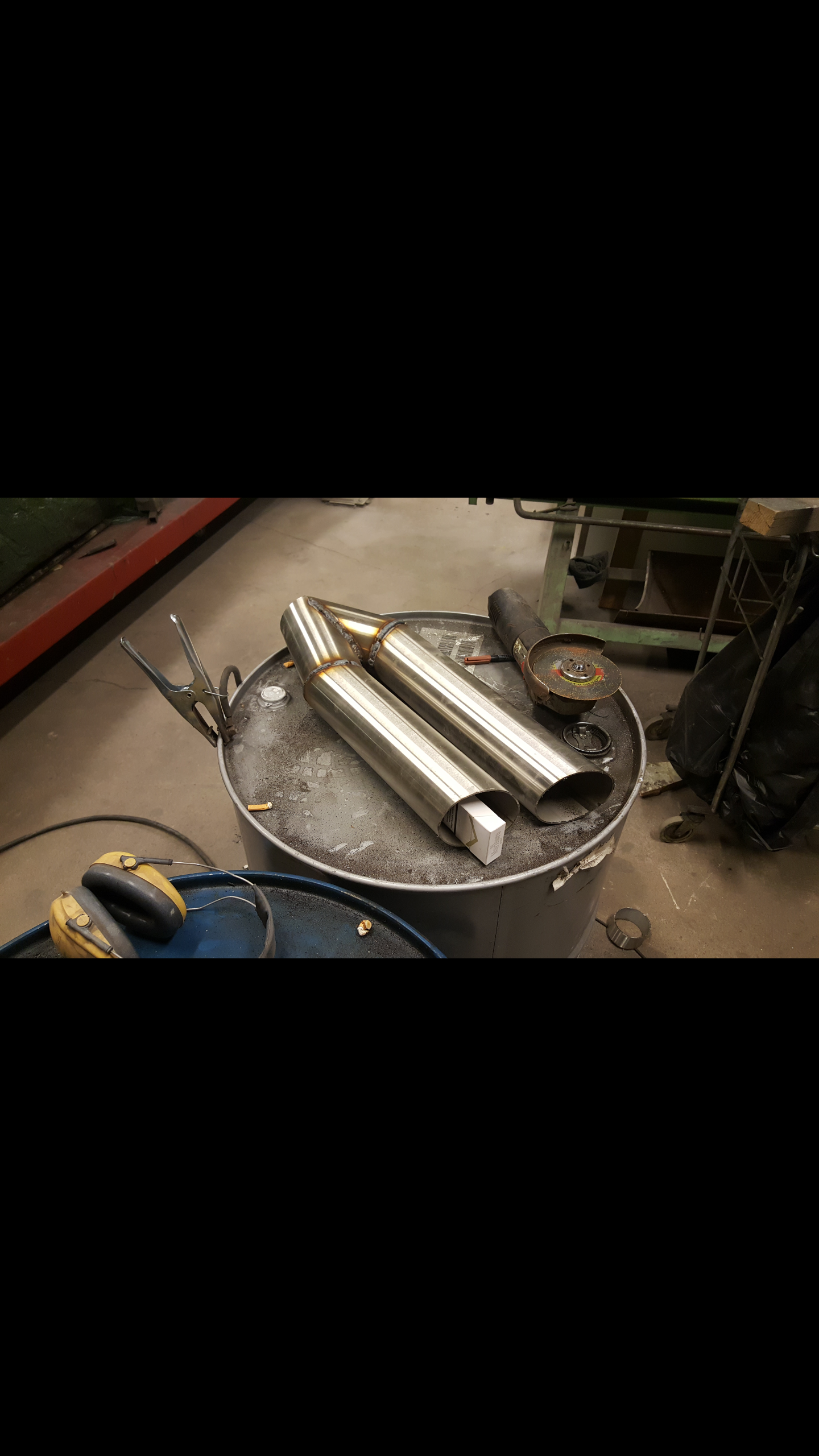

Tuossa kylkiputken hahmottelua

Viesti Kirjoittaja _ville__ »
