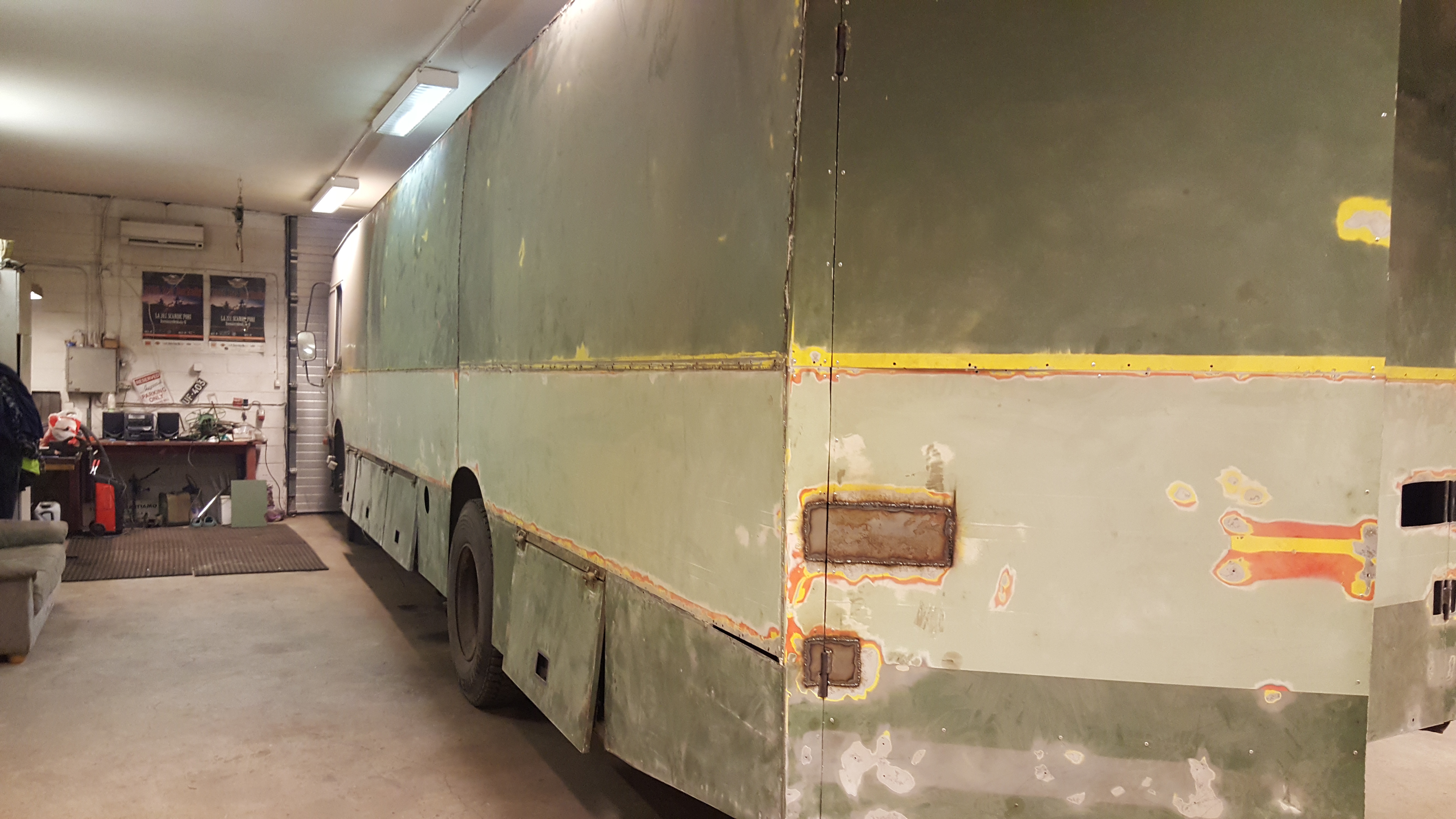

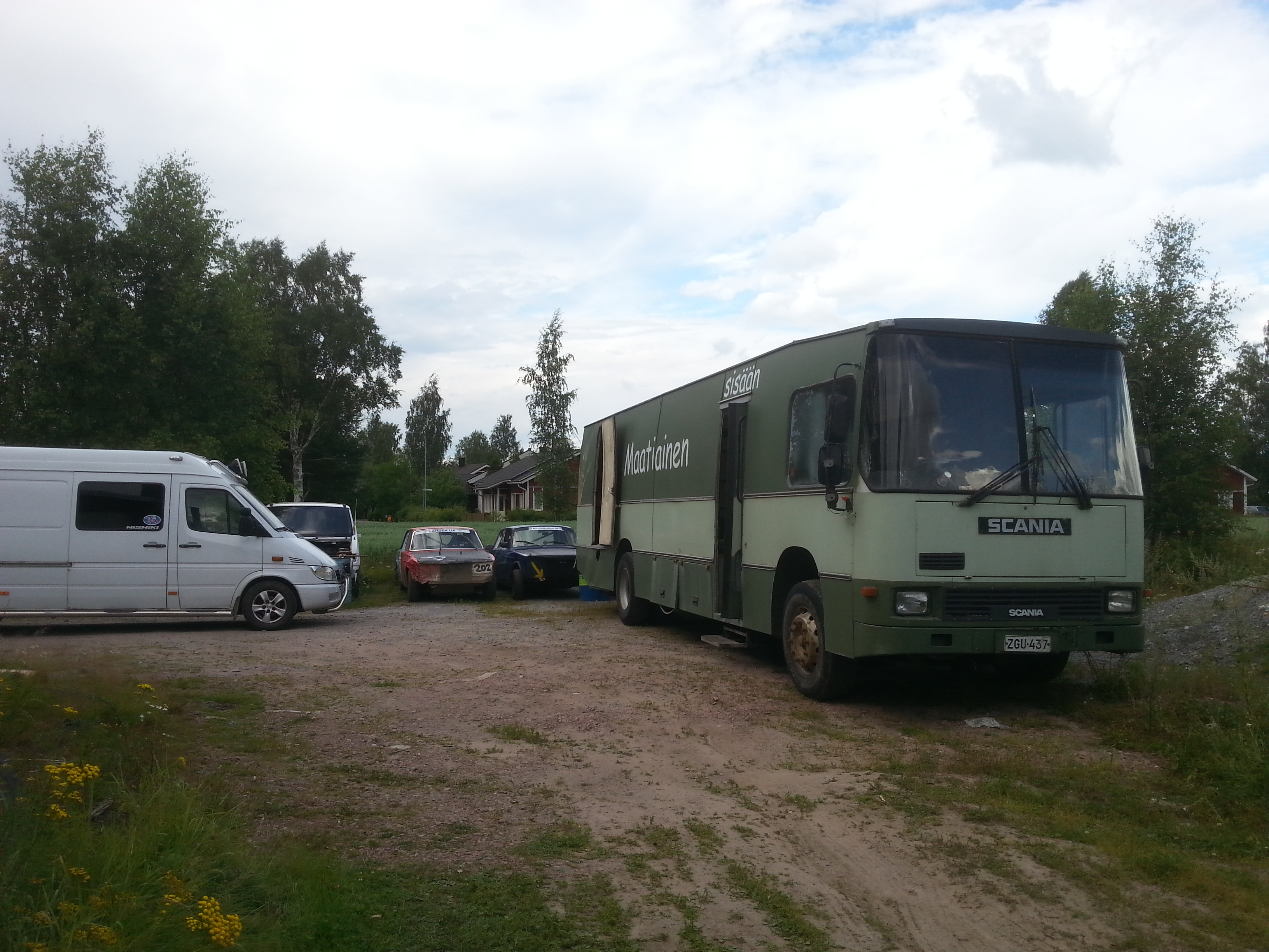

Tuli itekkin alotettua projekti ja kyllähän siinä on hommia piisannut... Tarkoitus on tehdä autonkuljetustila taakse ja jonkinmoinen matkailuvarustus etutilaan.
Ostettaessa vaikutti ihan hyvältä, mutta tarkemmin tutkittua totuus selveni. Lämpösenä poltteli öljypaineen valoa ja muutoinkin aivan mätä...
Auto saatu omalle tontille.
Tämmönen "kaunokainen" oli ostettaessa

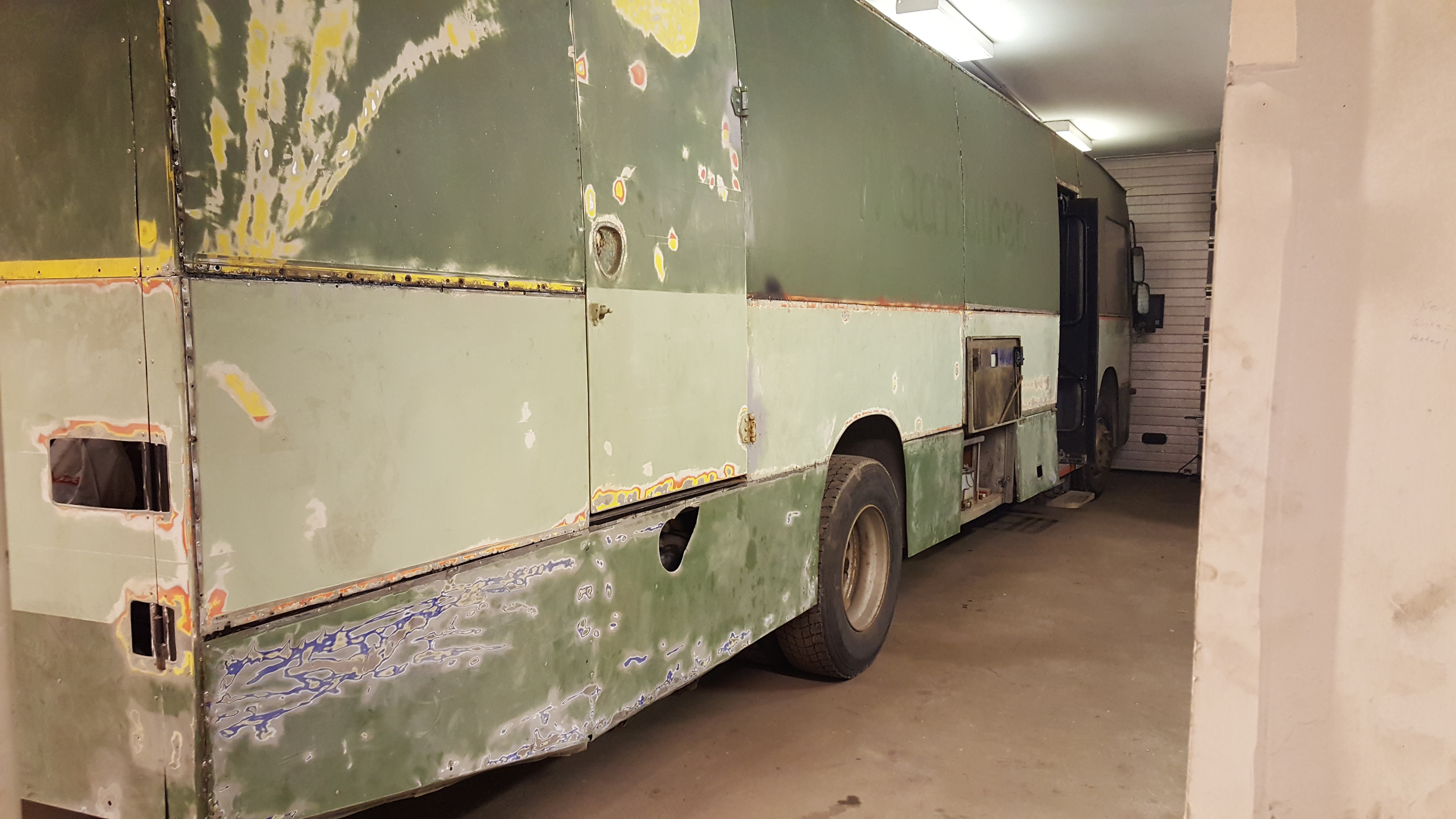

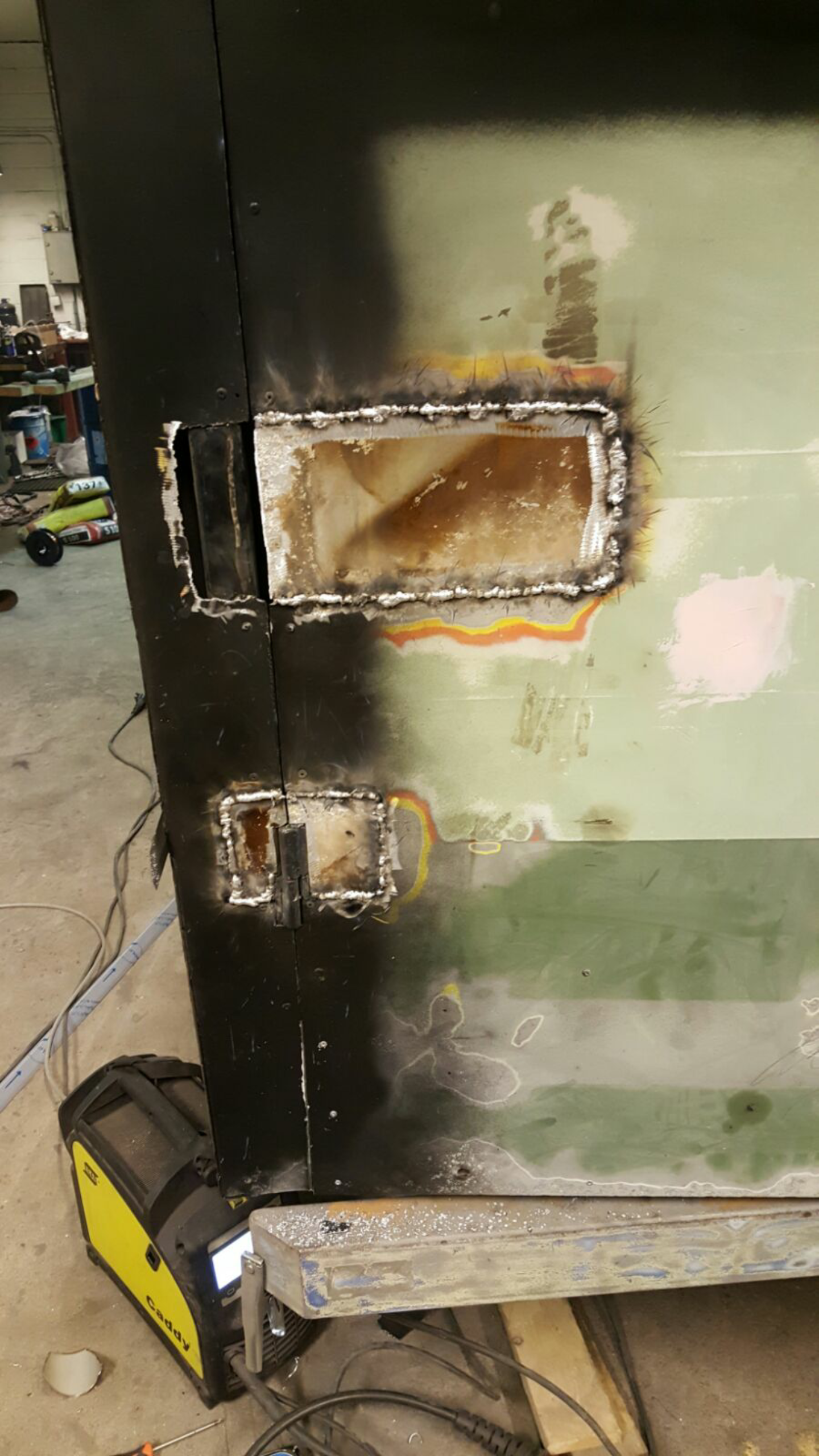

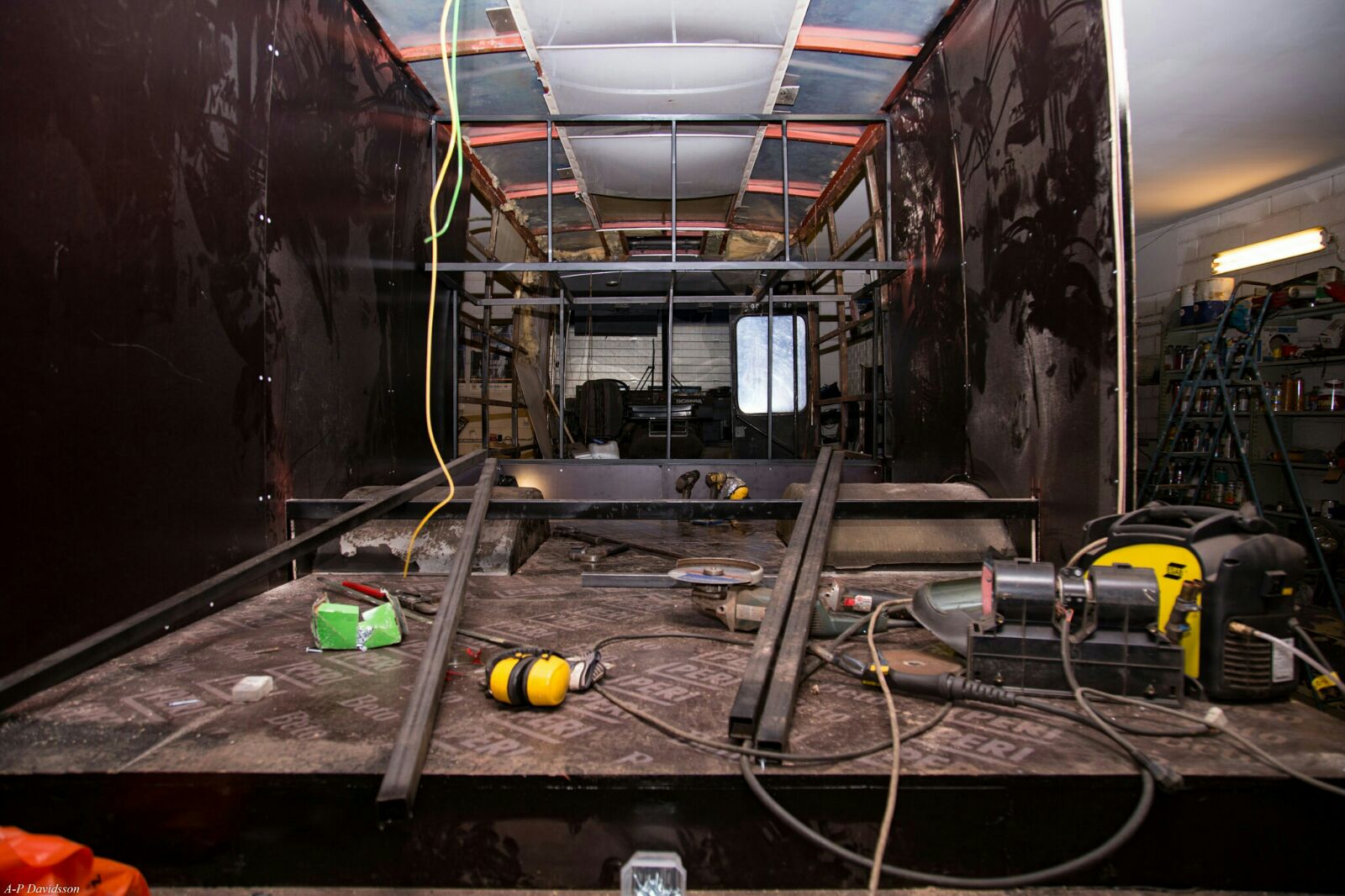

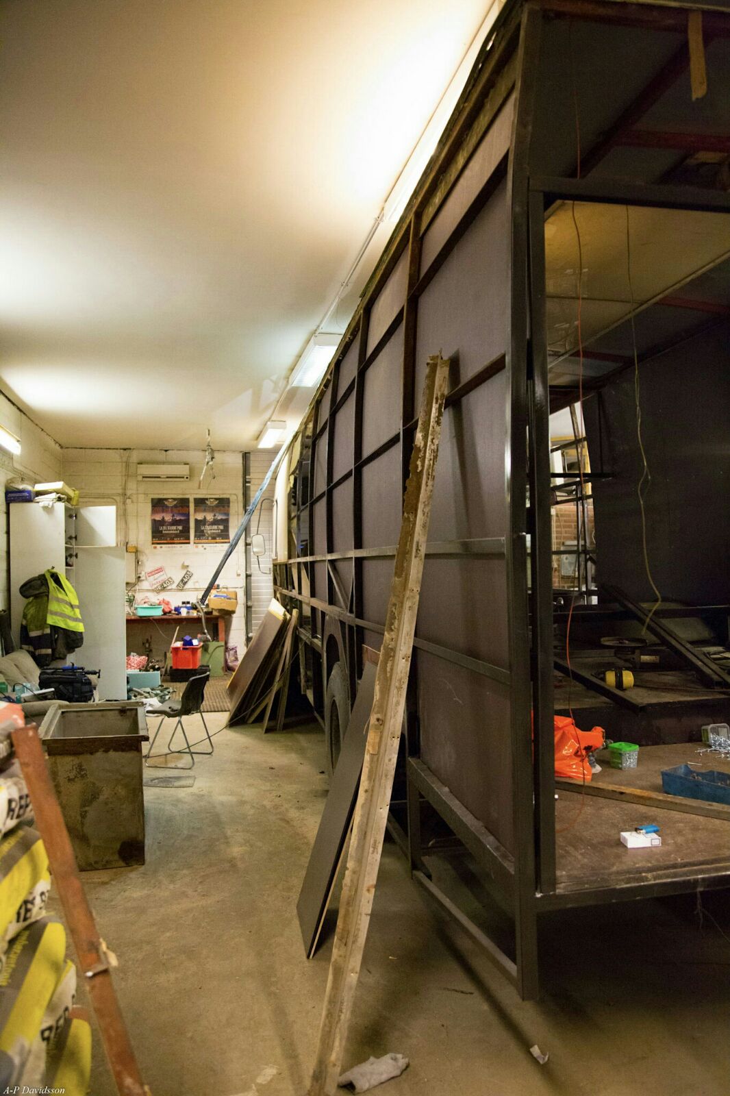

Autoa tutkittiin ja ihmeteltiin hetki ja ainoaksi vaihtoehdoksi jäi purkaa kaikki pois. Lattiavanerit märäntyneitä, kylkipellit rämisi kun oli lähes irti jne.
3 kerrosta vaneria ja 2 lattiamattoa löyty.

Alkuun jaksoi vielä hymyilyttää rälläköiminen ja hitsuuttaminen...

Ooks varma, ettet lukenu väärin? Äkkiä katottuna "Kiitokori" ja "Berkhof" näyttää aika samalta.
Tsemppiä! Hienoa jälkeä. Nyt ainaki tiedät, ettei ikinä tarvii enää tota hommaa tehdä.

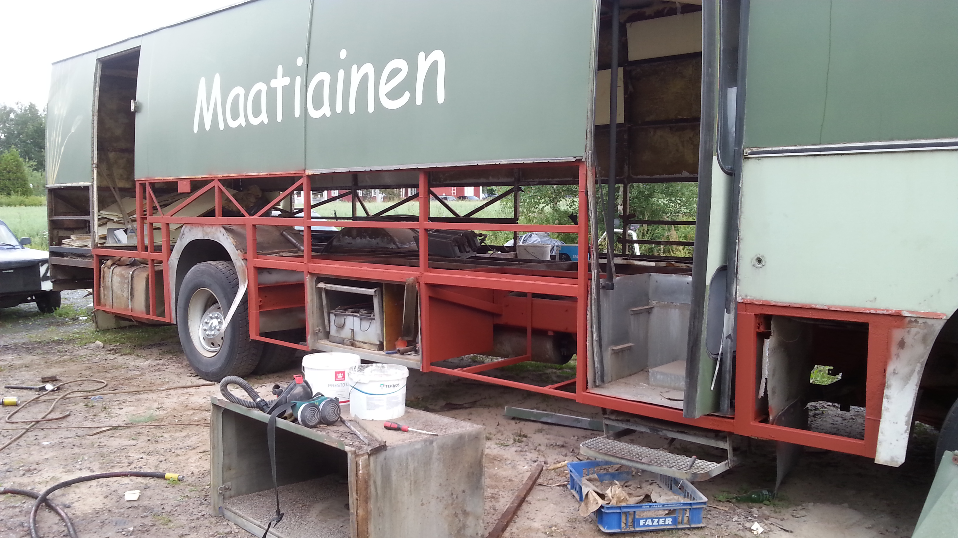

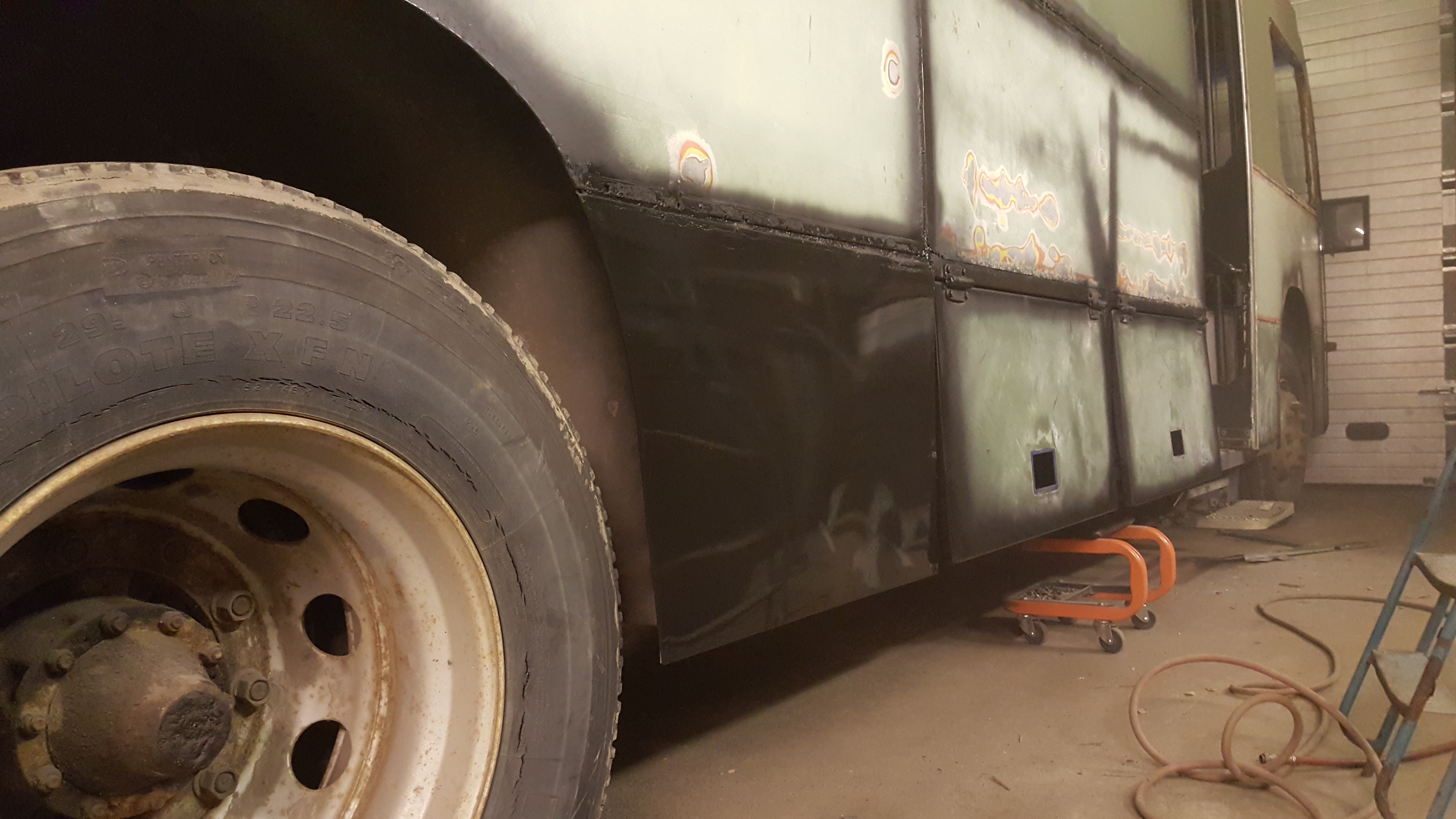

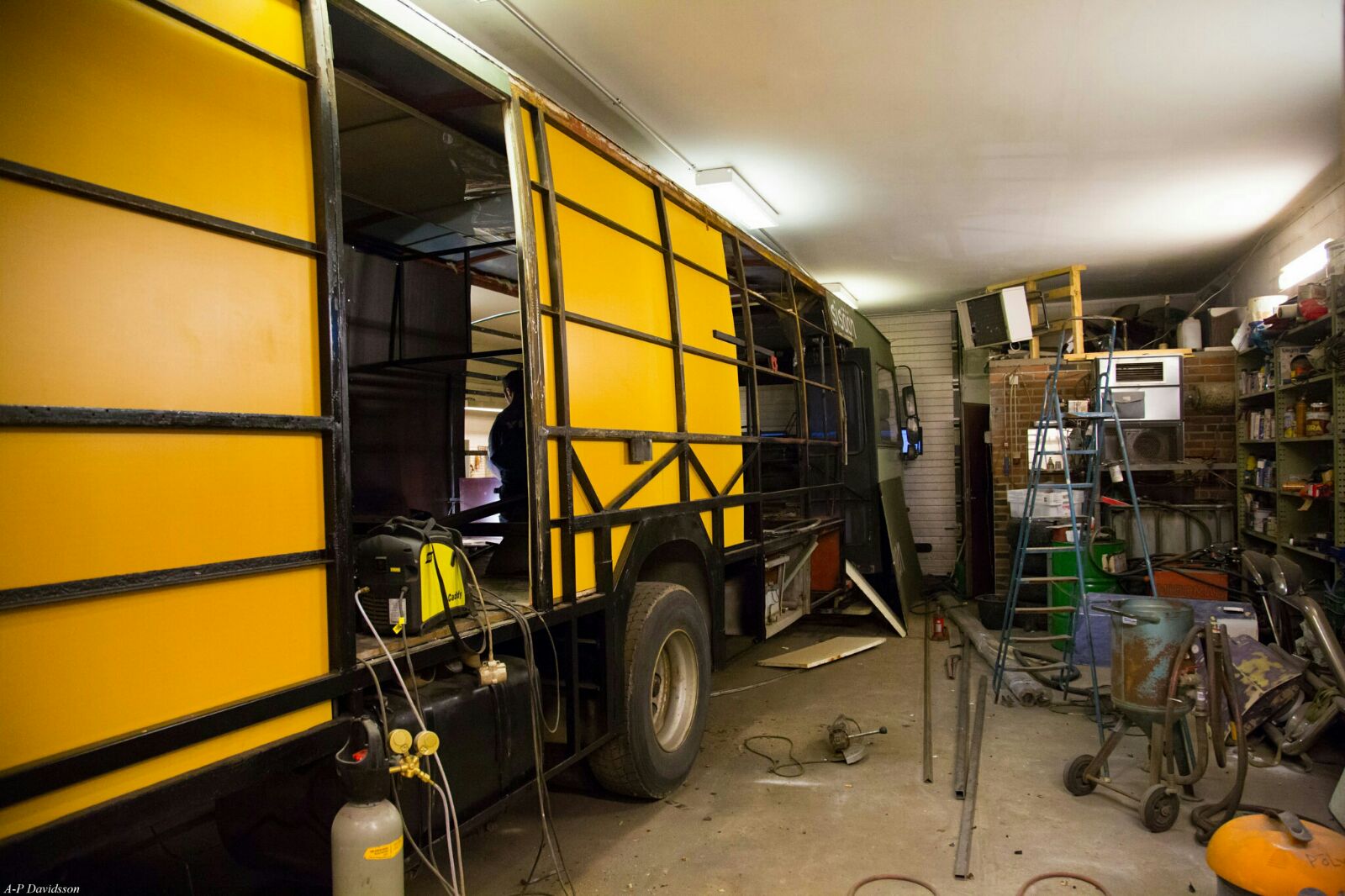

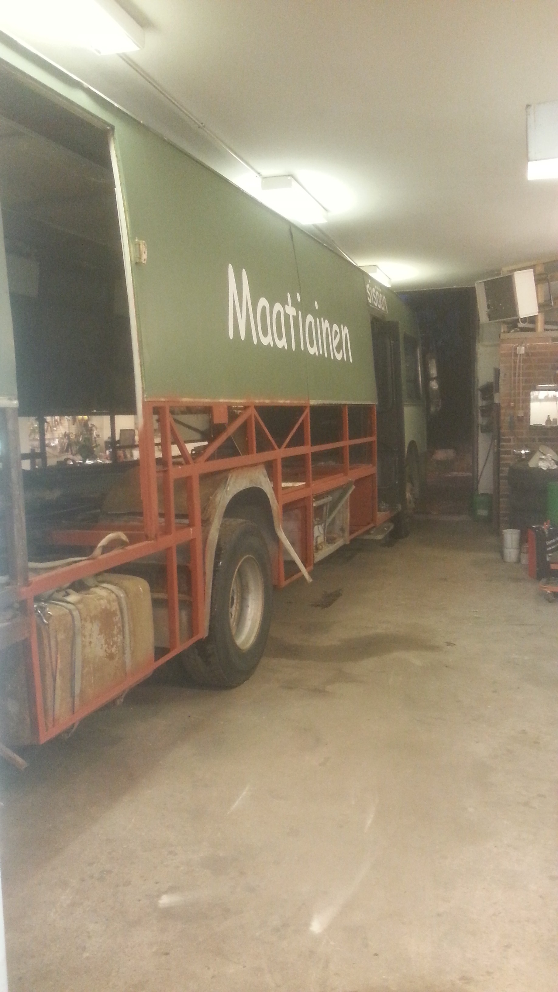

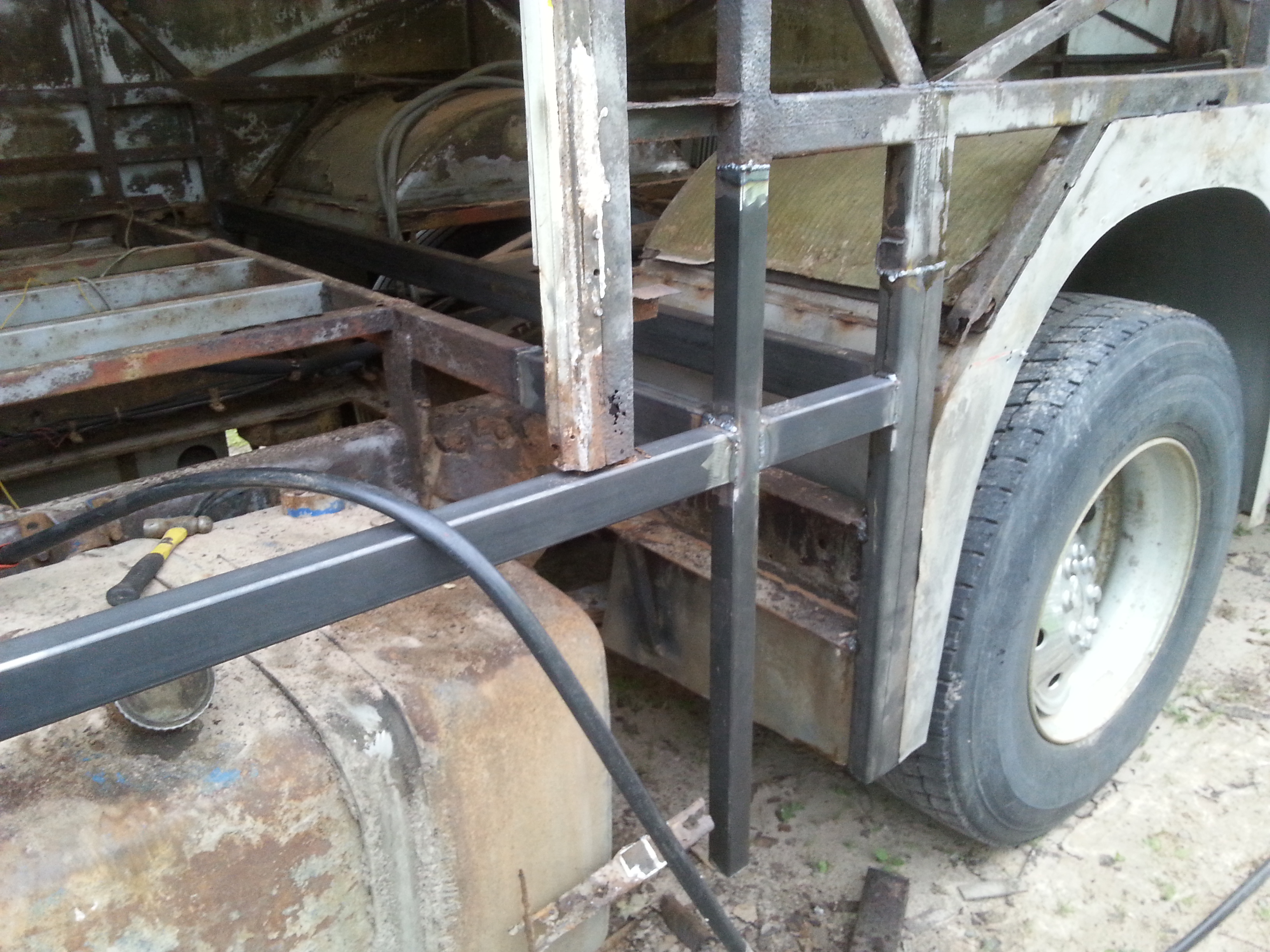

Kanikka saatiin sisälle ennen pakkasia ja jatkettiin purku sekä hitsaushommia. Kylkipellit pois ja pätkäkerrallaan uutta putkea tilalle... Kaikki laatikot poistettiin ja märäntyneet vaihdettiin, hiekkapuhallettiin ja maalattiin. Kuulostaa helpolta (ja niin se onkin) mutta moni varmasti tietää että silti aivan järjetön homma...

Kolvi punasena väännetty ja käännetty, mutta kokoajan parempaan päin! :)

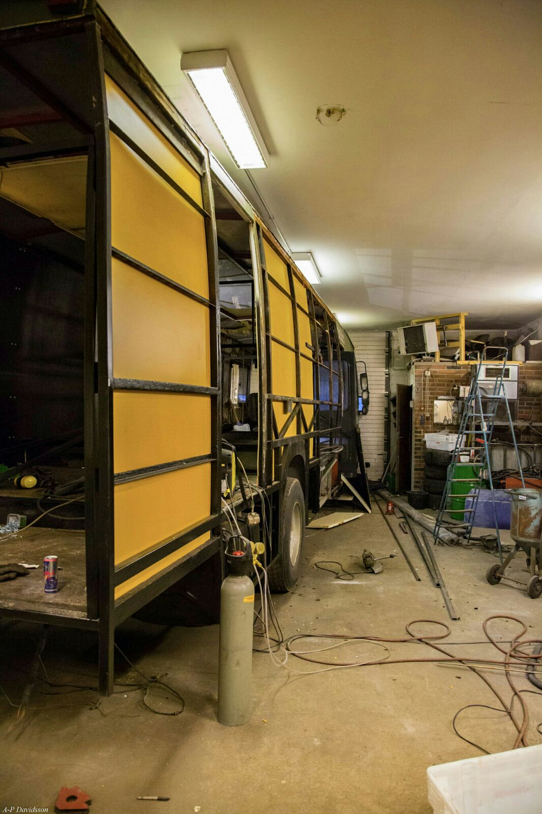

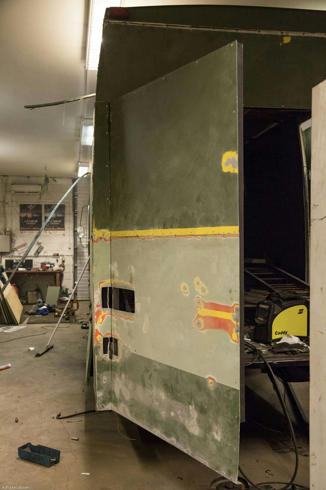

Eristetään finfoum ff pir kun jäi kämppäprojektista ylimääräiseksi. Takaosaa ei eristetä, mutta muutoin kyllä. Kylkipellityksessä mennyt hulluna popniittejä ja varmaan 30 terää poikki tai niin huonoksi ettei tee mitään. Takapää oli mielenkiintoinen pellitettävä kun piti yhdeksästä eri palasta veistellä...

Joo valot ei tule noille paikoille... Alkujaan valot olleet noissa kohdissa mutta tosiaan takaovien takia pitää keksiä jotain muuta.

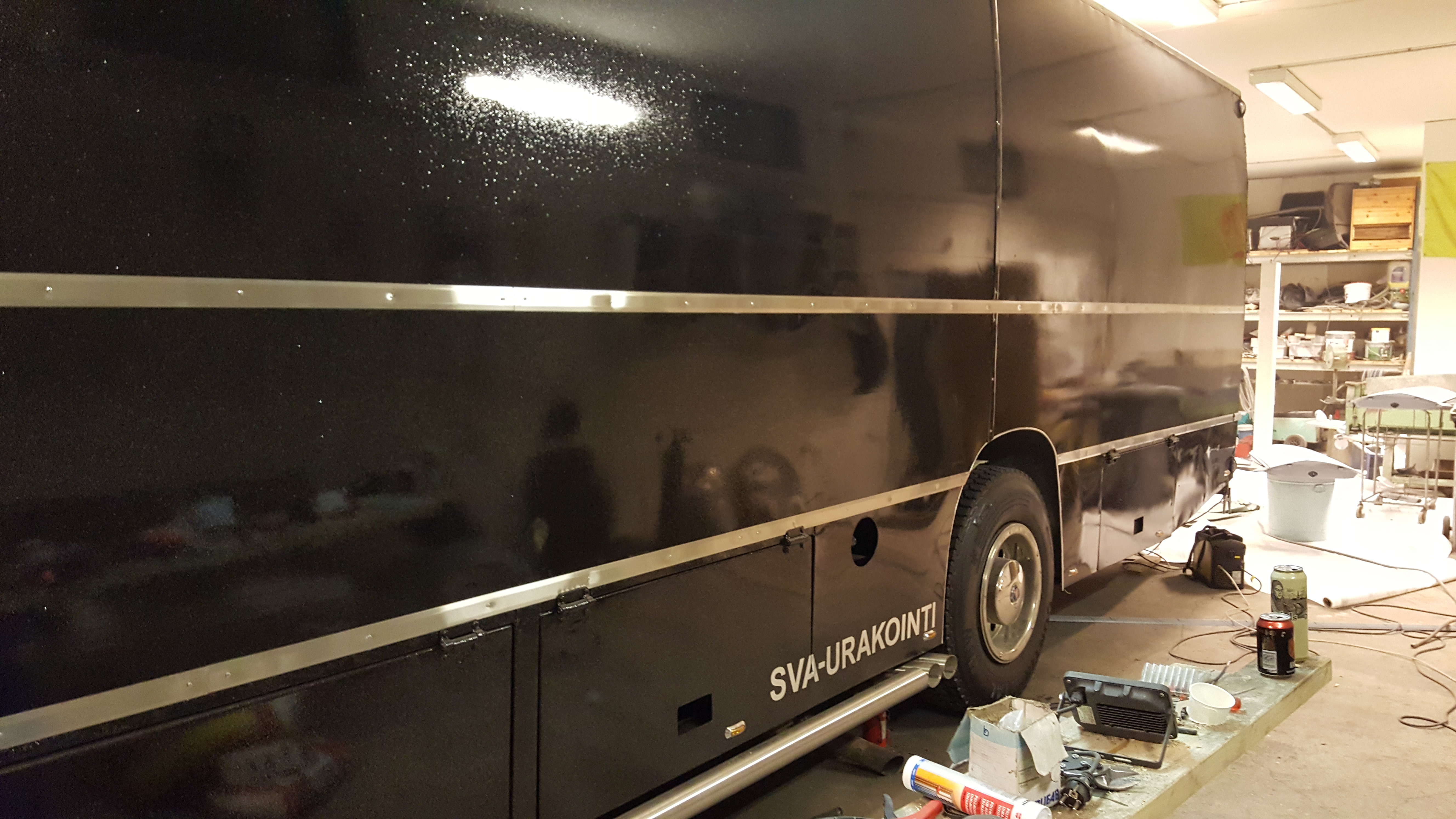

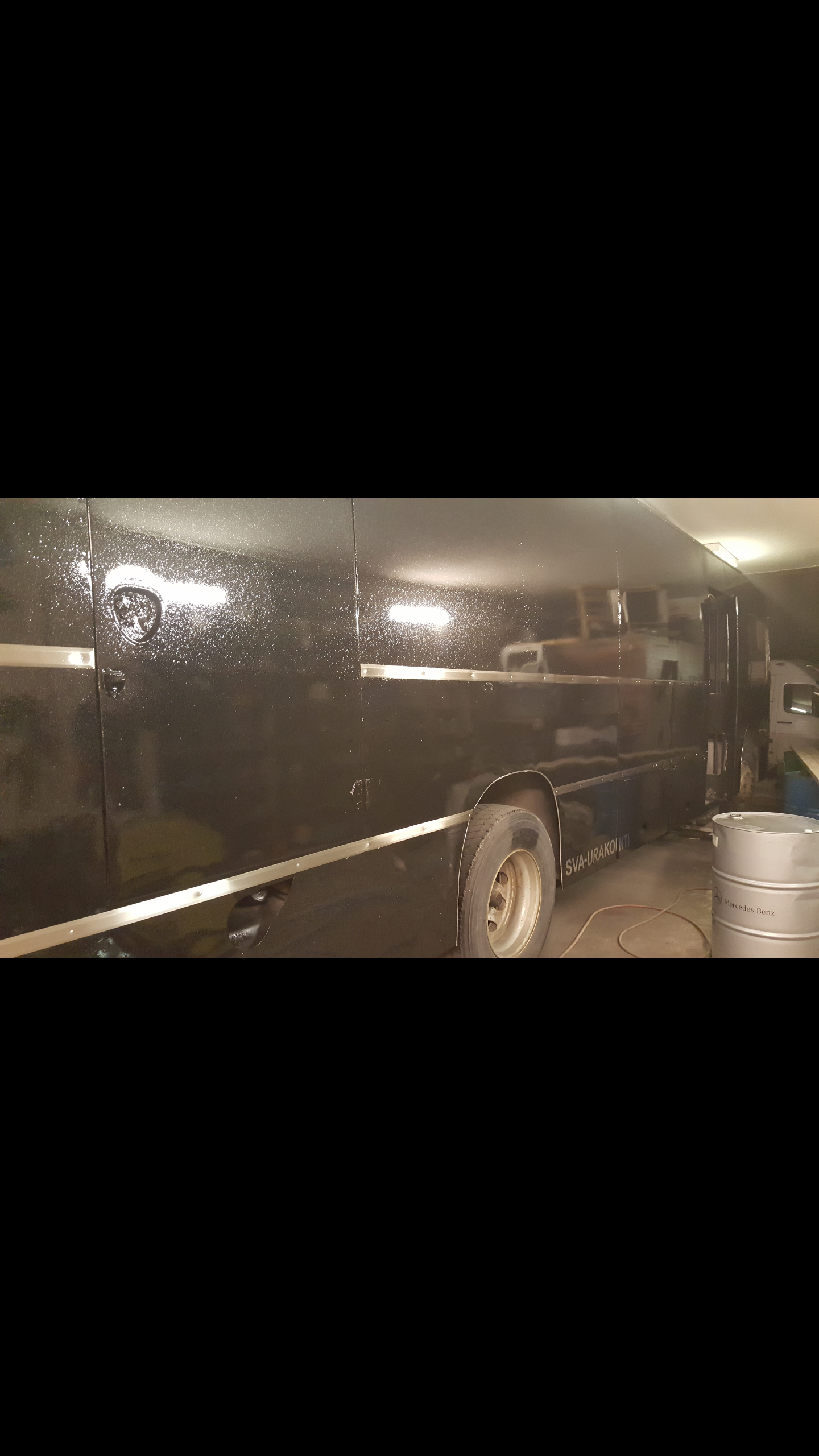

Ensimmäinen kylki saatu maaleihinsa. Puolihimmeä musta joka todellisuudessa aivan matta, tämän päälle kirkaslakka jonka joukossa kromi kidettä tms. Omastamielestä ihan kohtuullinen. Ja samaan aikaan kotona oli alettu hahmottelemaan uusia penkinpäälisiä.

Kuvissa jotenkin roskaisen/pölyisen näköinen johtuen tästä "metallihohdosta", maalipinta silti todellisuus ainakin omastamielestä parempi mitä kuvissa :) Kylki lakattiin vielä toistamiseen ja nyt on lakkakerroksia 5.

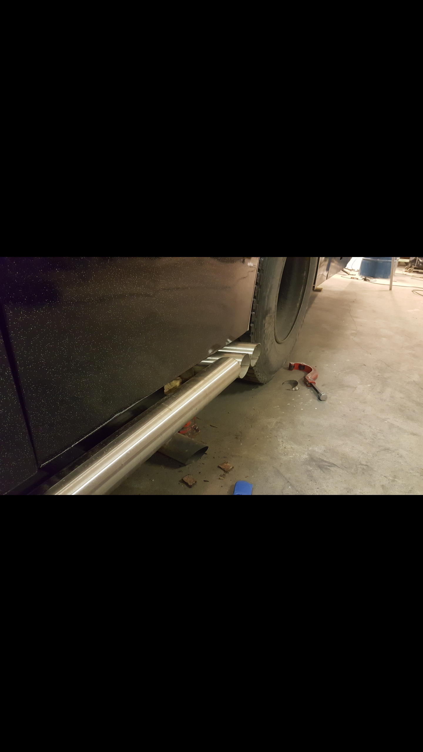

Kylkiputki hitsattu paikoilleen, samalla värkkäsin uuden ulostulon pakoputkelle ja hiukan kylkivaloja asenneltu
Viestit: 2637
Re: Scania kiitokori
Tuo kylkiputki on muuten aika hieno..
Voi muuten hyvinkin olla että varastan tuon idean. 8)

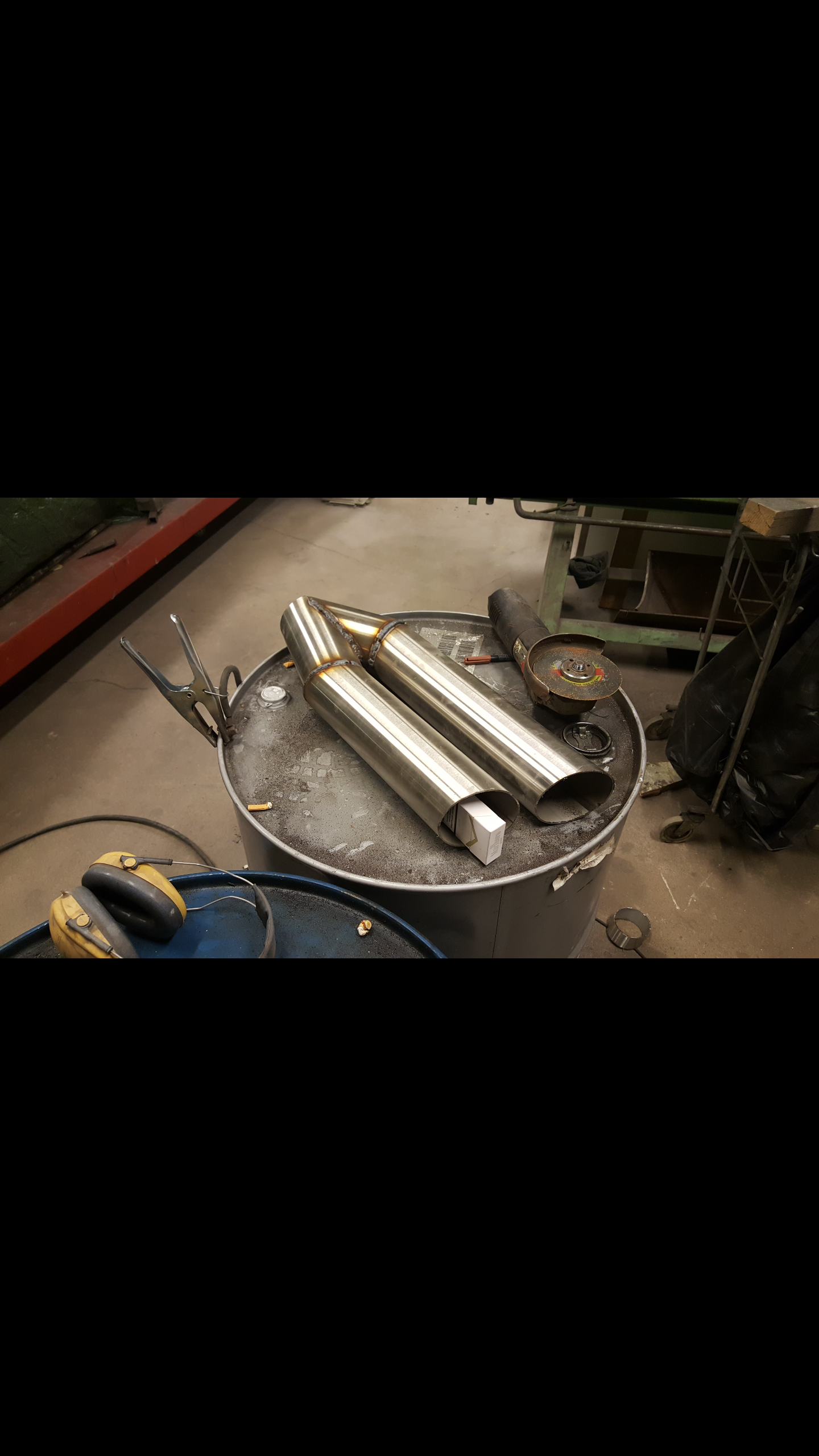

Viesti Kirjoittaja _ville__ »
Kylkiputket 89mm valmiiksi kiillotettuna. "hukkapätkistä" veistelin uuden ulostulon joka miellyttää ainakin omaa silmää... Samalla takapään valojen aukot hitsattiin alumiinipellistä umpeen niin saa minkämoiset valot mihin ikänäkään haluaa. Renkaat tervattiin tms ja niistäkin tuli kuin uudet. Kaariin motonet/biltema mallista "kromista" u-listaa, vaakalistat kanttatin rosterista kuin myös pystyt, mutta nämä maalasin ja lakkasin ennen asennusta. Pakoputki tehdään kokonaan uusiksi rosterista kuin myös vaimennin jahka tulee sen aika.Päivät töissä ja illat hallilla niin kyllä se väkisinkin hiljokselteen valmistuu (toivottavasti) :)
