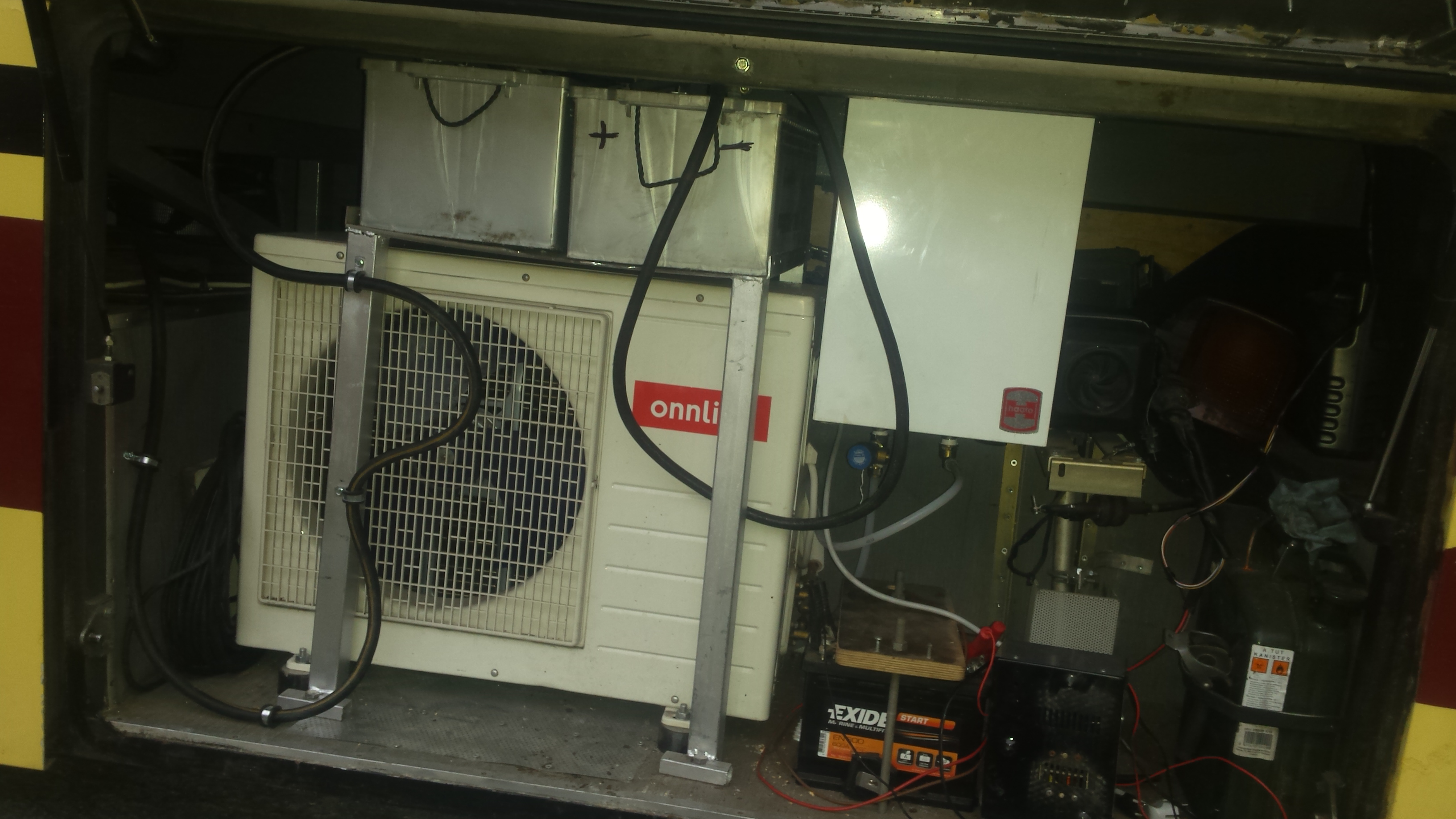

Noni. Nepin innoittamana motonettiin 2 tuntii raapii päätä, ei sytytä ei nii millään. Sit joku pariskunta (uusi) mut iäkkäämpii rupes siellä melkein kuksii ni lähdin veks, ei jaksanu kuunnella ja kattoo. Olivat siis just niillä osastoilla joilla seikkailin. Menin sit himpeen ja punnersin akut sillai vinolatauksella sisään ja eikun 75 kaapelia sinne tänne. No pitää sipistellä huomenna mut nyt ei kerkii. ..
Re: VOLVO B10M "VIVVI"
Hippasen on ahdas paikka mutta jos toimii niin sehän on tärkeintä.
Joo. Toi menoaukko on pien, mutta napojen päälle jäi n. 5 cm vielä hukkatilaa
Sit nuo akut on huoltovapaata mallia, toiset 225ah tuolla eessä on mallia voin lisätä vettä. Nyt kun Ajas kaikki melkein tyhjiksi 4 225ah +2x 180 ah ni saattas kuuluu "ihhahhaa " hihnoista
Remmit palaa... Röllin puska-akusto poltti tyhjäkäynnillä hihnat pari kesässä, kunnes laitoin erotuskykennän. Nyt hupit voi lyödä piiriin kytkimestä, kun pata laulaa 2000 rpm.
Hihnan hintaluokalla ei voinut vaikuttaa palotulokseen. Nyt on traktorikaupan 14 € hihnat ja hyvin kestää.

Ei Horrorissakaan huumoriakkujen ja hyllyraudan välissä ollu ilmaa kuin nimeksi. Hyvältähän tuo näyttää. Tilaa jäi vielä akkuvesipullolle ja pipetille.

Entäs tuo akkutelineen jalka, syö puhaltimen laakeria.
Syököönsä laakeria
Joo tässä on erotuskytkin just et saa kierroksilla päälle vivusta.
