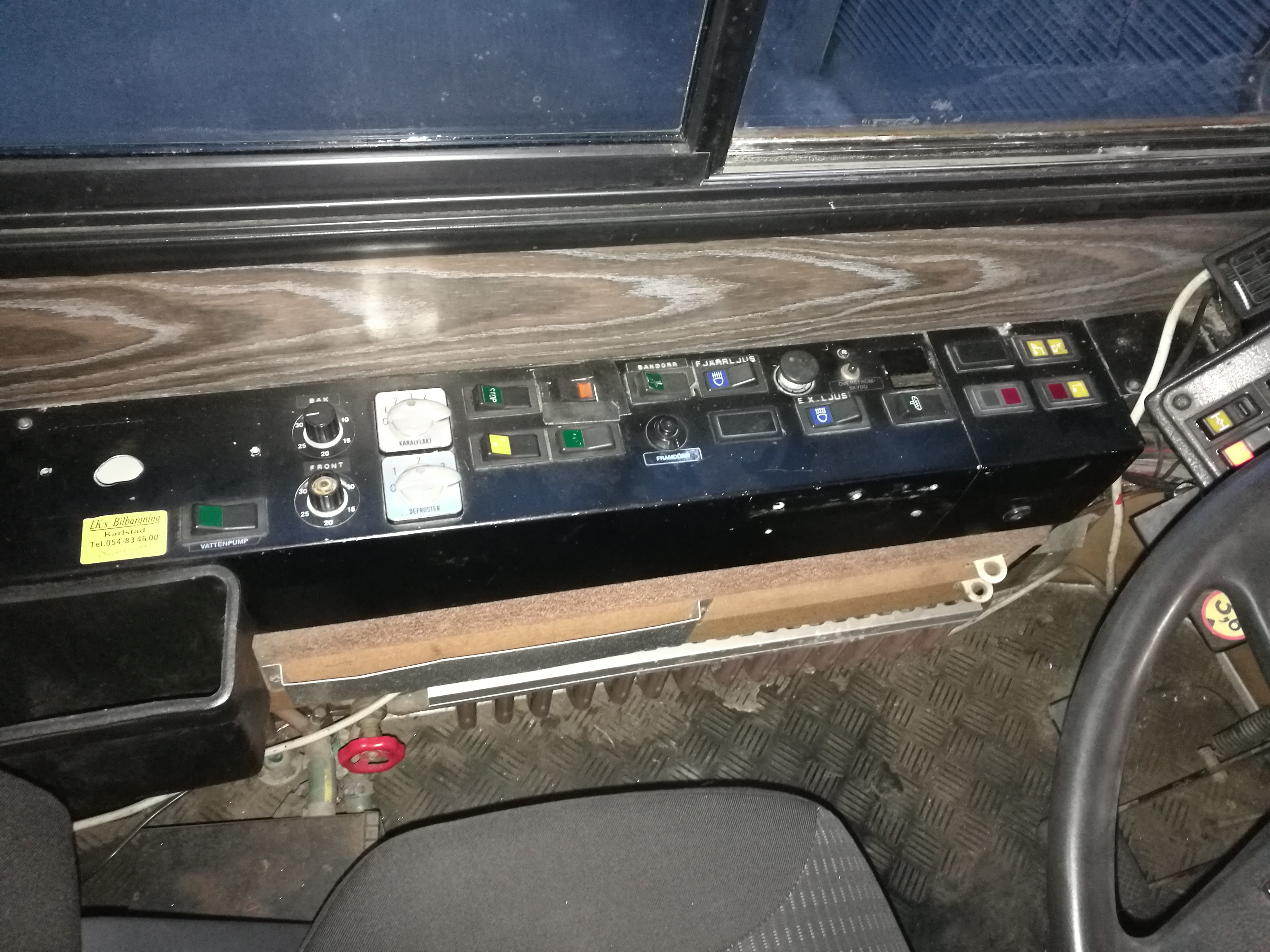

Nyt sain linjurin pajalta ja päässyt tutkimaan ostosta tarkemmin.
Eilen illalla yritin päästä ruumassa olevan lisälämmittimen sielunelämään käsiksi mutta yritykseksi jäi...
En löytänyt mitään käyttökytkintä koko aparaatille.
Auton ollessa tyhjäkäynnillä lisälämmitin kuitenkin pöhisi päällä ja siitä lähtevät vesiletkut olivat todella kuumia.
Mistä hitosta tuota lämppäriä oikein käskytetään??
Kuskilla on nappuloita ja vipuja kuin lentokoneessa mutta niiden tarkoitus on hiukan hakusellaan....ei ne ainakaan lisälämppäriä ohjaa
Voi olla ettei tästä matkakotia kannata alkaa värkkäämään...on sen verran paljon tekemistä joka puolella.
Kisamatkoilla ja lauluautona kuitenkin palvelee vielä loistavasti
Ja saishan tuolla hirmulastit haettua lahden toiselta puolelta...muistaakseni n. 10000 kg kantavuus.

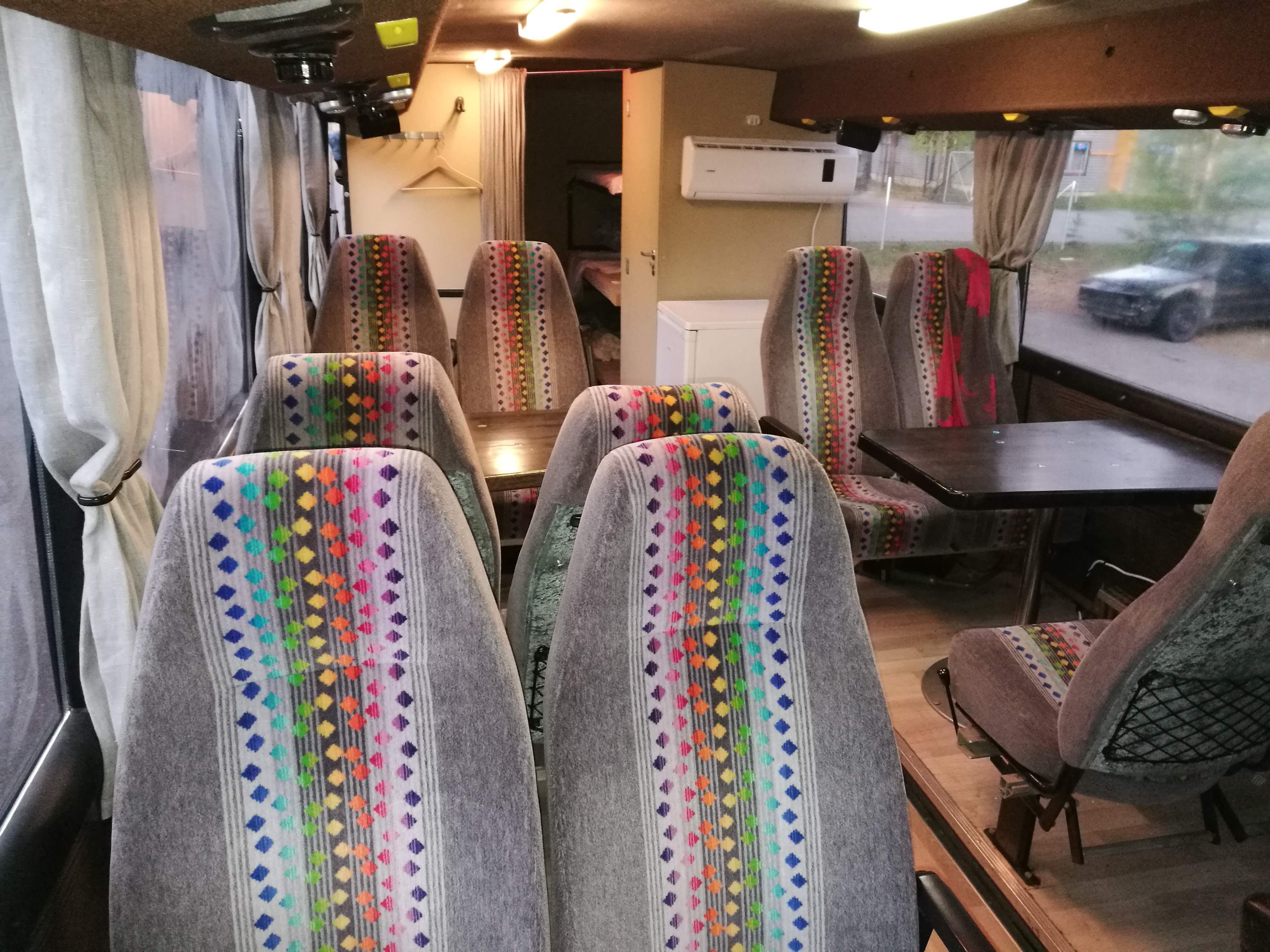

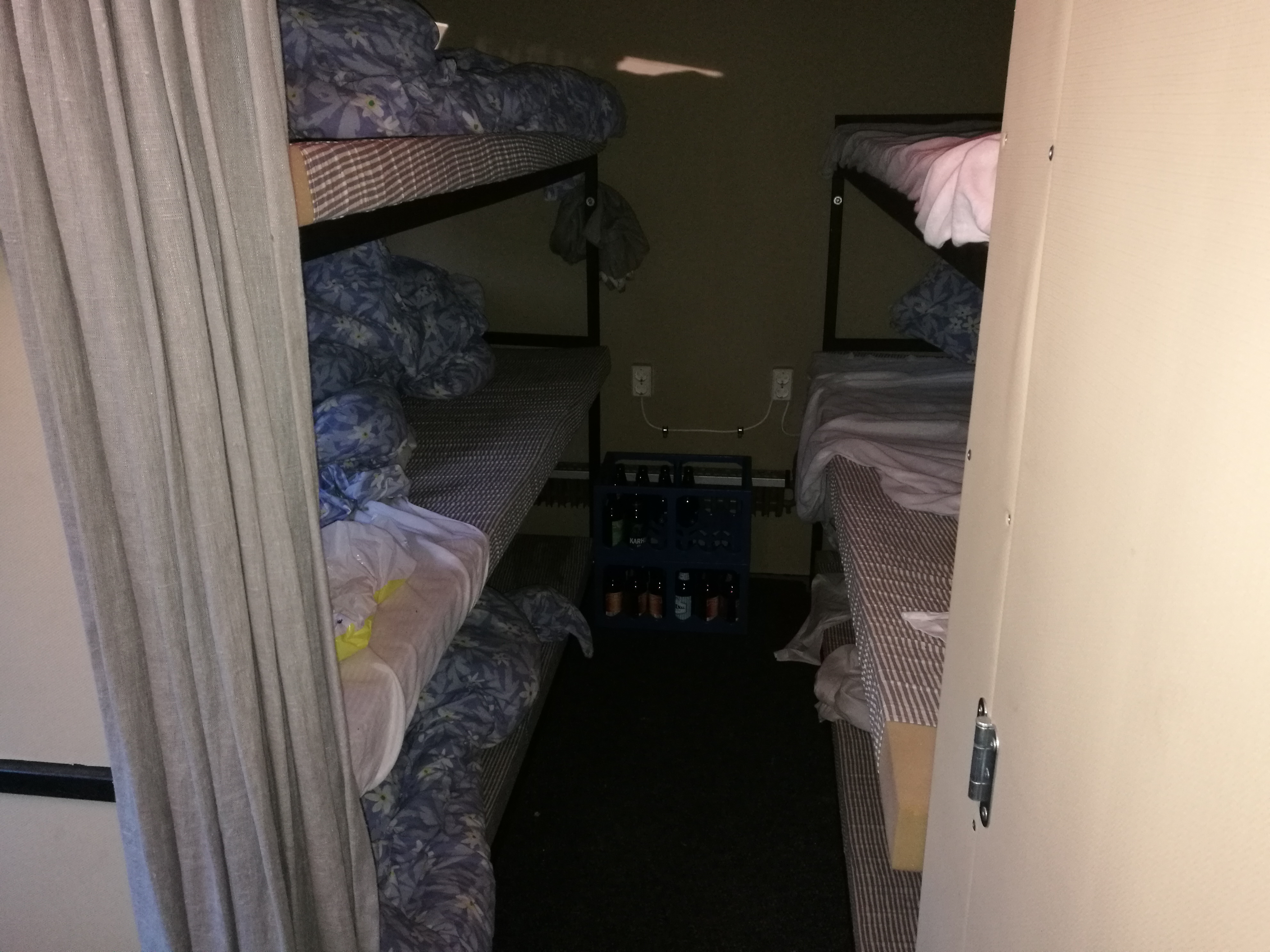

Pari kuvaa liitteenä namiskuukkeleista ja sisältä.

Re: Volvo Wiima
Webasto voi lähteä päälle ihan vaan niistä sivupaneelin lämpötilä nupeista (front ja bak) ja niiden vasemalla puolella weban kiertovesipumpun katkaisija, jossain sitten vielä termostaatit jotka ohjaa webaston pois ja päälle, usein weballe on kellokytkin ja sen vieressä katkaisin missä 0, 1 kytkee kiertovesip ja 2 asento lisäksi weban päälle, vois hyvinkin olla radion alapuolella alarivin keltainen katkaisija.

Re: Volvo Wiima
Nuo lämpötilanupit sivupaneelissa oli molemmat nollassa.
Sitä vesipumpun kytkintä pidin molemmissa asennoissa, ei vaikutusta.
Termostaatti löytyi siitä strocon kyljestä
Tuosta keltaisesta kytkimestä radion alla sai peruutuskameran päälle kun samalla laittoi ajovalot,
takavalon ja pakin päälle. Suht monimutkaista
Etsintä jatkuu....
Etsintä jatkuu....
