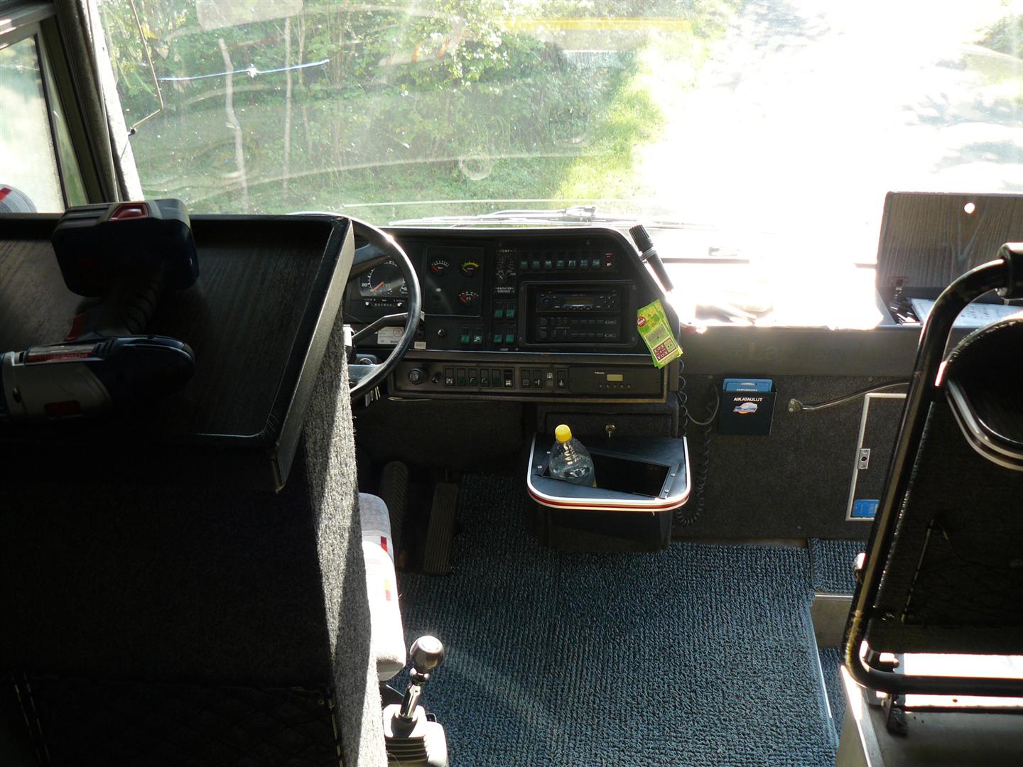

Re: Ajokki Royal Scania K112 -88
Ei taida vaikuttaa tuo railo,mulla melkein silmien tasolla 60 cm poikittainen halkeama eikä katsastusmies puhunu mitään.
PS,eipä näy tuossa kuvassa
Kyllä ne katsastumiehet ovat yleensä kovinkin suopeita näissä isoissa autoissa :wink:
Joo tässä ois semmonen kuva josta näkee sen halkeaman.
Rölli on mennyt särölasilla kahdesta leimasta ilman korjauskehoitusta. Särö on samaa luokkaa kuin "Reissu-Late":n ajolinssissä. Vaihdetaan, sitten kun jumittaa siihen - on sen verran kallis lasinpala, ettei ihan huvikseen viitsi vaihtaa.

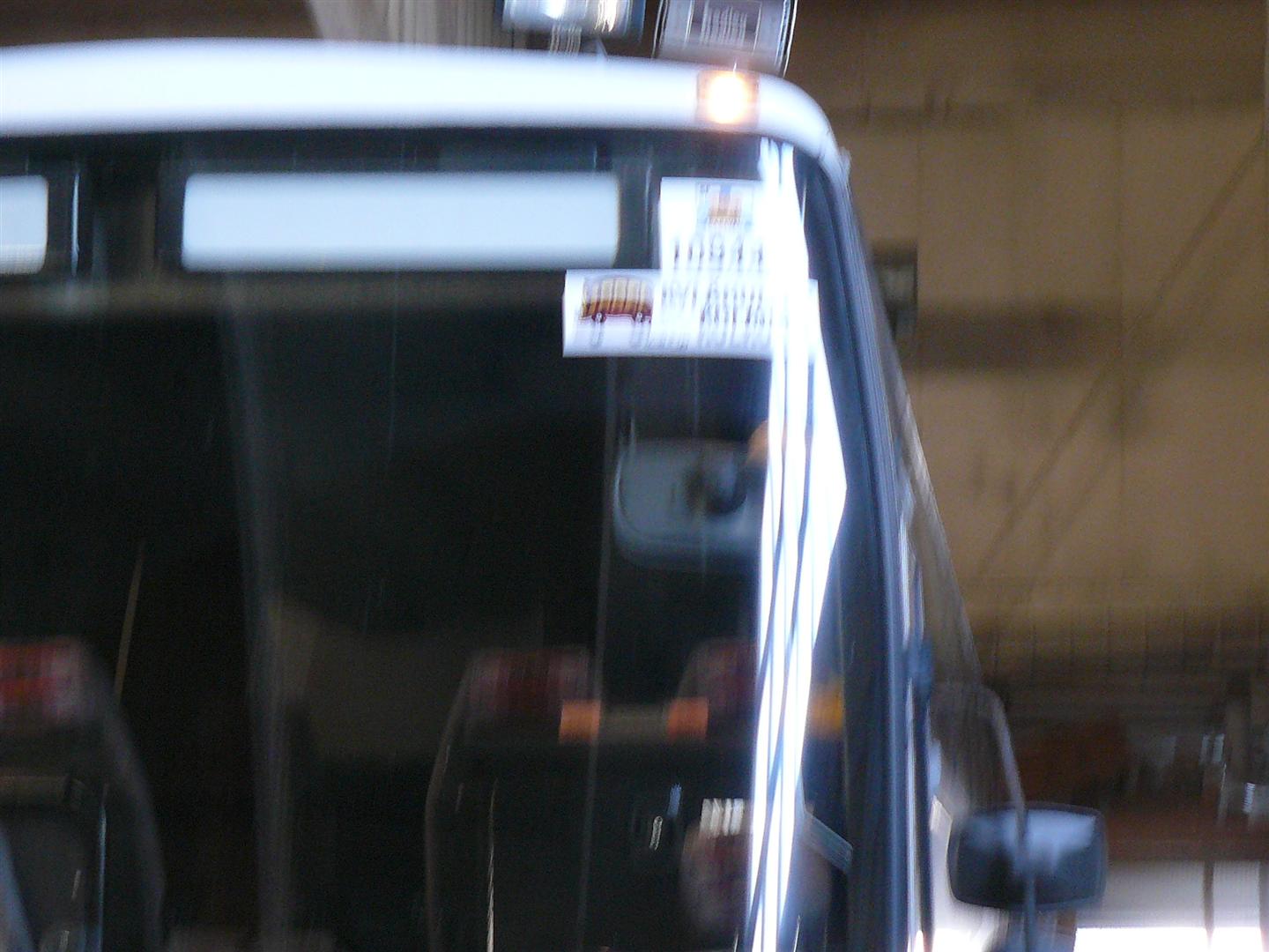

tääläkin samassa kohtaa halkeama, menee vaan suoraan ylös. merkintä tuli otteeseen muutoskatsastukessa :( . se ei ole edes suoraan näkökentässä.
Scania K112 CLB AA/6000 kutter deca 320 -87

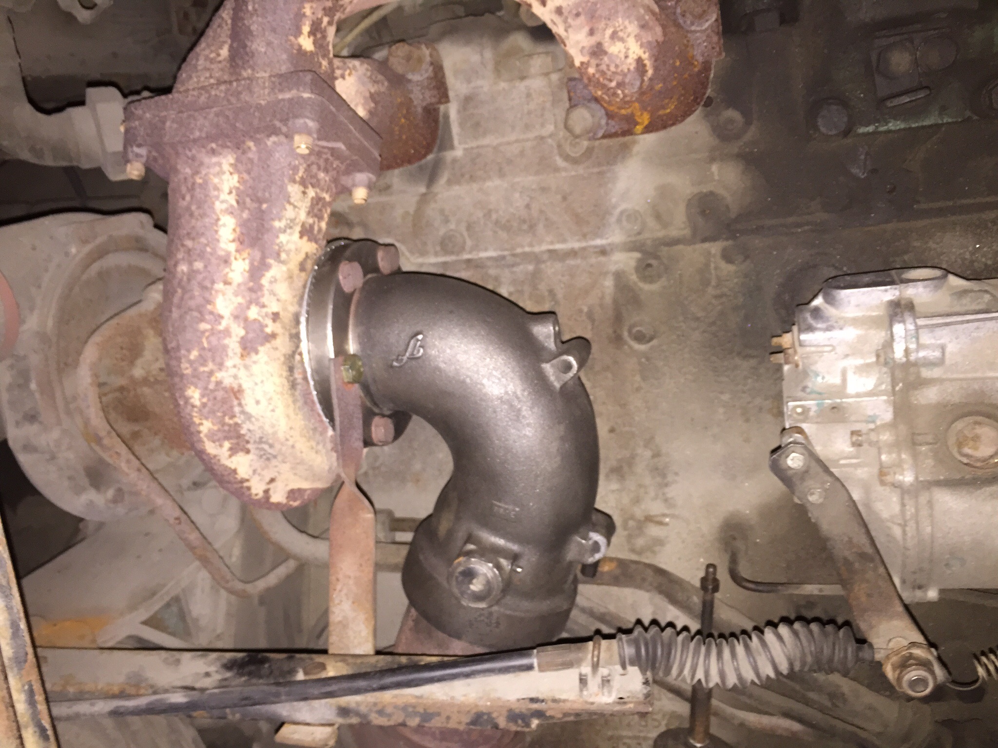

Eilen kaivelin Scanian talviteloiltaan, taas piti tehdä talven aikana monenlaista...
Ensiviikon torstaina on lähtö kevätretkelle Pohjois-Norjaan, ajateltiin käydä parin kaverin kanssa Nordkapissa kääntämässä :D
Sellainen 4000km reissu tarkoitus toteuttaa, katsotaan kuinka vanha jaksaa :roll:
Tätä reissua ajatellen sain vihdoinkin elvytettyä pakokaasujarrun toimintaan, tokkopa siitä niin kauheasti on hyötyä mut eikai se haitaksikaan pitkissä laskuissa ole.
Siinä on nyt uusi turbon jälkeinen käyrä jossa läppä on, sekä uusi paineilmasylinteri.
Testaamaan en vielä päässyt, leima pääsi vanhaksi huhtikuun lopussa, eli sekin olis vielä saatava hoidettua.
Samoin öljynvaihto voisi olla paikallaan.
Ja monta pikkuhommaa...
Talven aikana oli tapahtunut pari ihmeparantumista :o
Viimekesänä laski takajousista paine pois aika nopeasti, yön aikana laski ihan alas.
Nyt on ollut jo vuorokauden käyttämättä eikä auto oo laskenu yhtään ja 7 kiloa vielä painetta systeemissä.
Samoin ilmawebasto sammuili viimesyksynä mystisesti, nyt palo ainakin 2h putkeen ilman ongelmia. Täytyy ottaa varmaan varawebasto mukaan reissuun, saa vaihtaa jos temppuilee, tarvetta lämmitykselle varmasti vielä on noilla leveysasteilla.

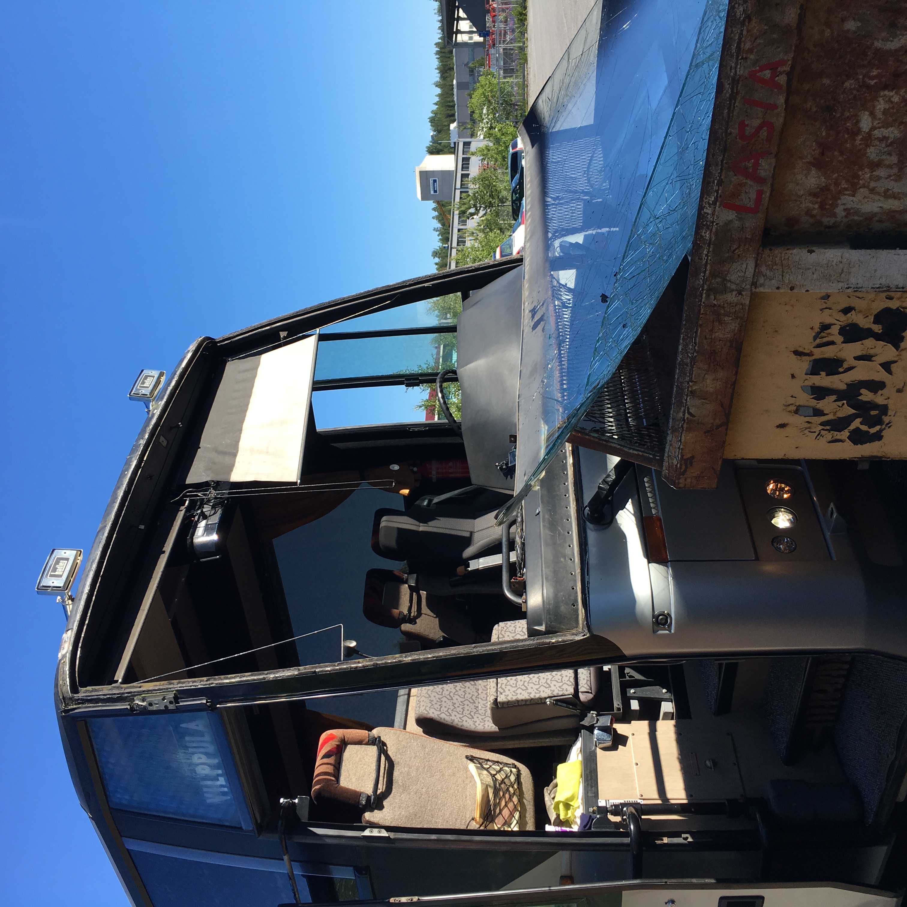

Auto on elämänsä vedossa ja sai juuri viimeviikolla uuden tuulilasin Kangasalalla. Kehuivat siellä että Ajokki Royal on kaikkien aikojen paras linja-auton kori :D
Ensi viikolla suuntaan sentäs edes Tuuriin miljoona-rockiin, jos on muita hulluja paikalla niin morjestellaan!
