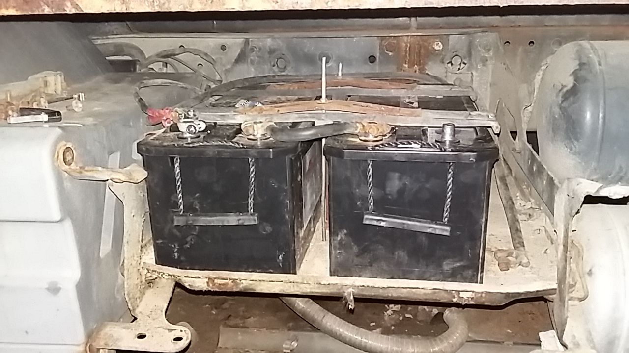

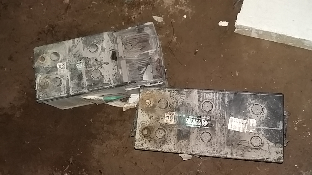

Alkuun täytyi akut vaihtaa.

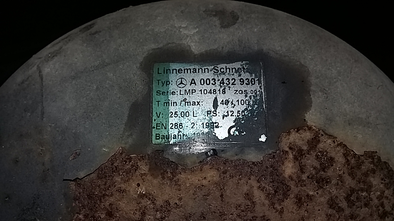

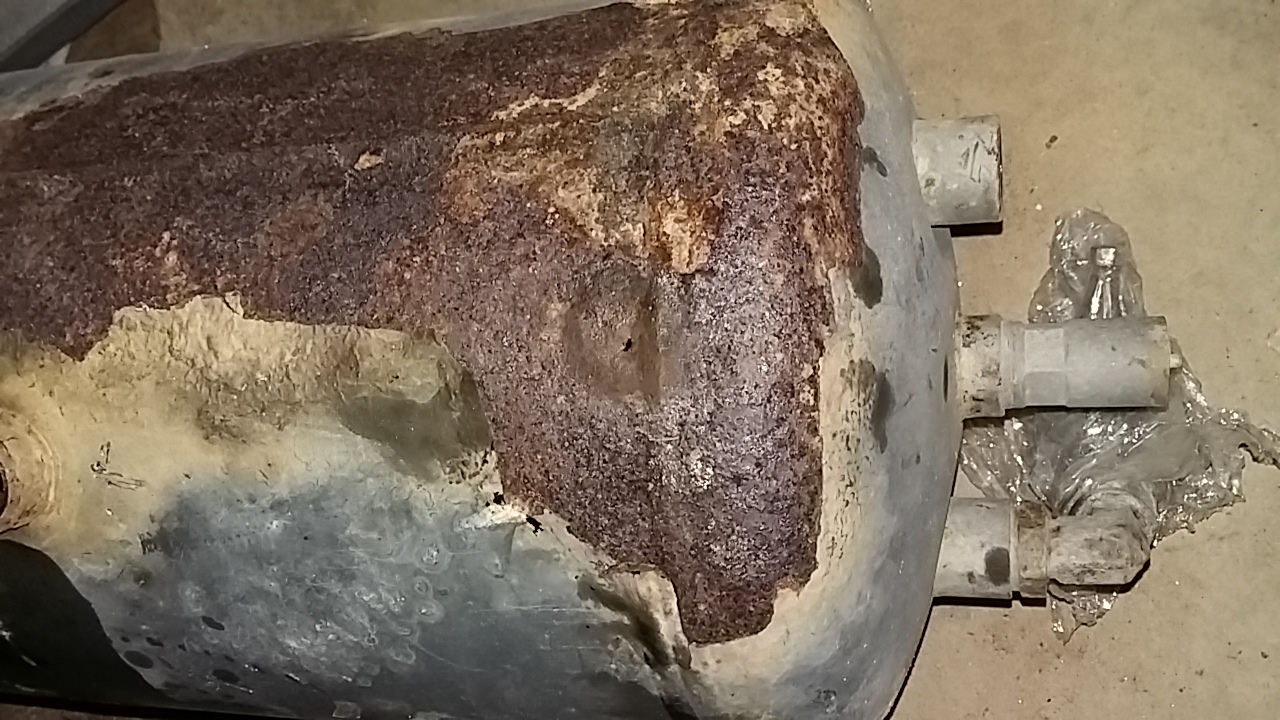

motonetistä uudet 200ah sznajder Yksi painesäiliö oli ruostut puhki. Jos jollain sattuu siisti säiliö löytymään niin voin ostaa.

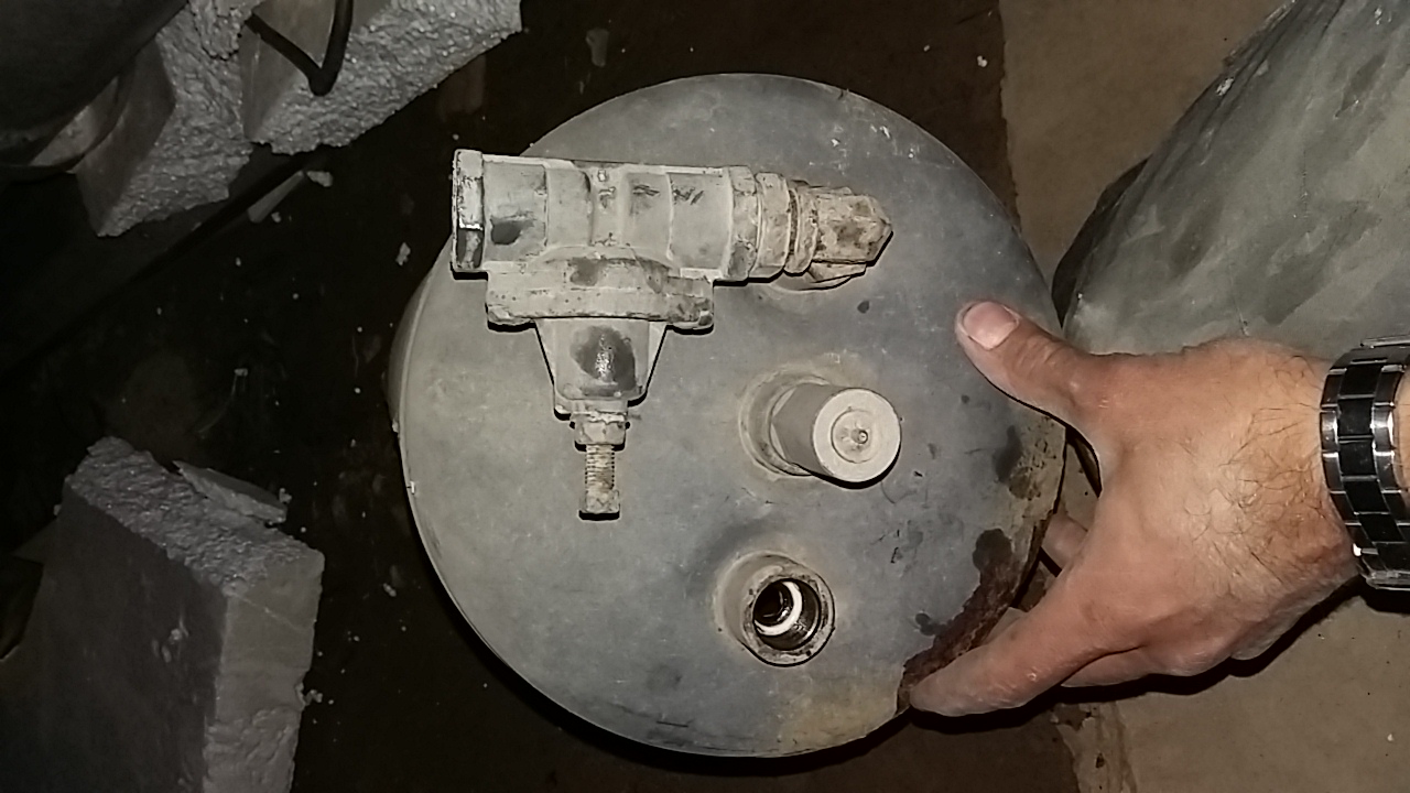

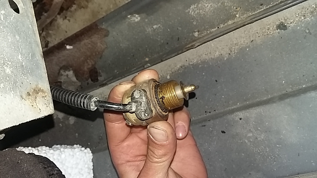

Mielenkiinnosta, mitä on nuo vempaimet päädyssä ? Varo ja säädin ? Säiliön pohjassa paineanturi? Tuo muoviosa ei tullut messingistä pois kun sitä yritin nitkutella. Sentin verran tuli ulos. Liekkö kärsinyt siitä..

Painesäiliössä tosiaan varo ja paineenalennin, se sähköinen osa näyttäs olevan vedentunnistin, lautanen kun yltää veteen ni johtaa maihin ja osaa juoruta vedestä, näin päättelisin kuvasta... Voi toki olla väärässäkin =)
Säiliöö kannattaa kysyä Skubalta tai lyöt numeron kookleen, ei montaa kymppiä maksa uusi.

Noh Veholla olisi ollut 270€. Ebay löysi saksasta teräksisen 89€+toim. Rmtrucksilta Munsalasta löytyi purkuosa 40e. Pönttö tuli ja oli vieläpä alumiininen. Tiukassa oli alumiinissä nipat kiinni. Yksi piti pirralla syödä. Onneksi messinkiä..

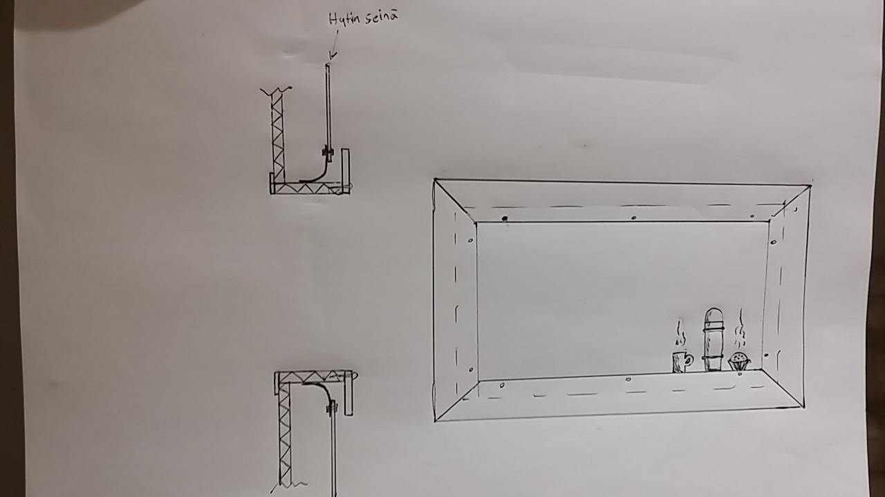

Tutkailin hytin jousitusta ja siellä oli vain toisessa runkopalkissa iskari paketti. Kuskin puolella. Ruukaako näin olla ? Hanttarin puolelle näyttäis olevan paikkaa että peilikuva paketin sais kiinni mutta ei siinä jälkiä että ois koskaan ollut..
Pikkusen tekis mieli tehdä iskarista jäykkä ja lisätä toisellekki puolen kiinteä kiinnitys. Niin tietysti että helppo avata hytti.. onhan nuo bussin hytätki kiinteitä
Elämänluukun pähkäilyä Kumitiivisteen kiinnittää hyttiin sen ollessa kaadettuna.
Kun kippaa takaisin niin makosasti tiivistää.
Sitten ruuvaa kehyksen paikoilleen.
Lisäksi voisi pokkauttaa valkoisesta pellistä sade/näkö suojat. Hytin ja kopin seinään isompi ja pienempi U väärinpäin.
