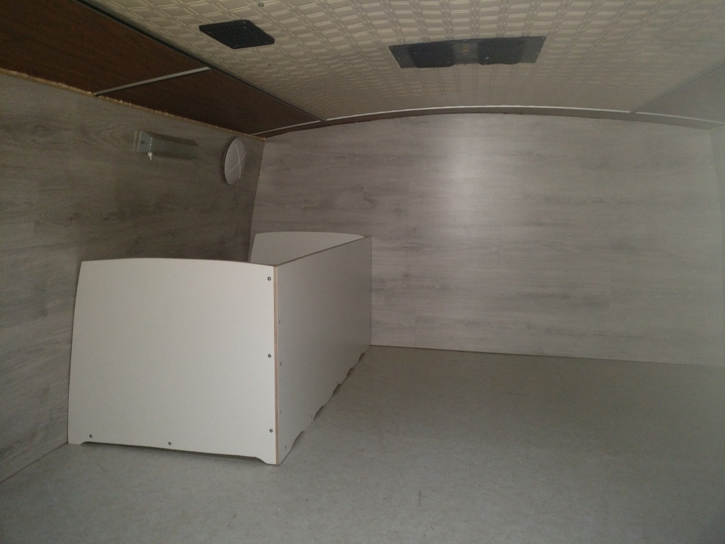

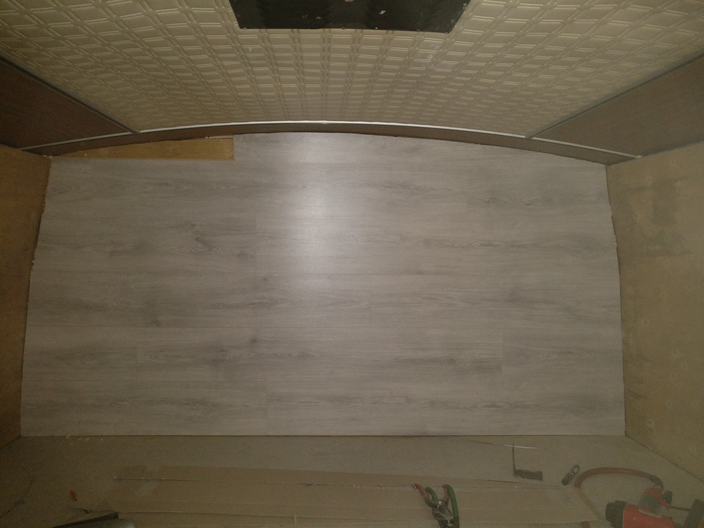

Laminaatit käveli vastaan pikemmin kuin ehti sanoa "missä se viis vuotta vanha tasoitepurkki on"
Peräseinän sain melkein valmiiksi eilen.
Jos ei ole eläessään laittanut laminaattia, niin välttämättä ei kannata aloittaa bussin peräseinästä jonka on itse eristänyt ja levyttänyt tuhannen kieroksi

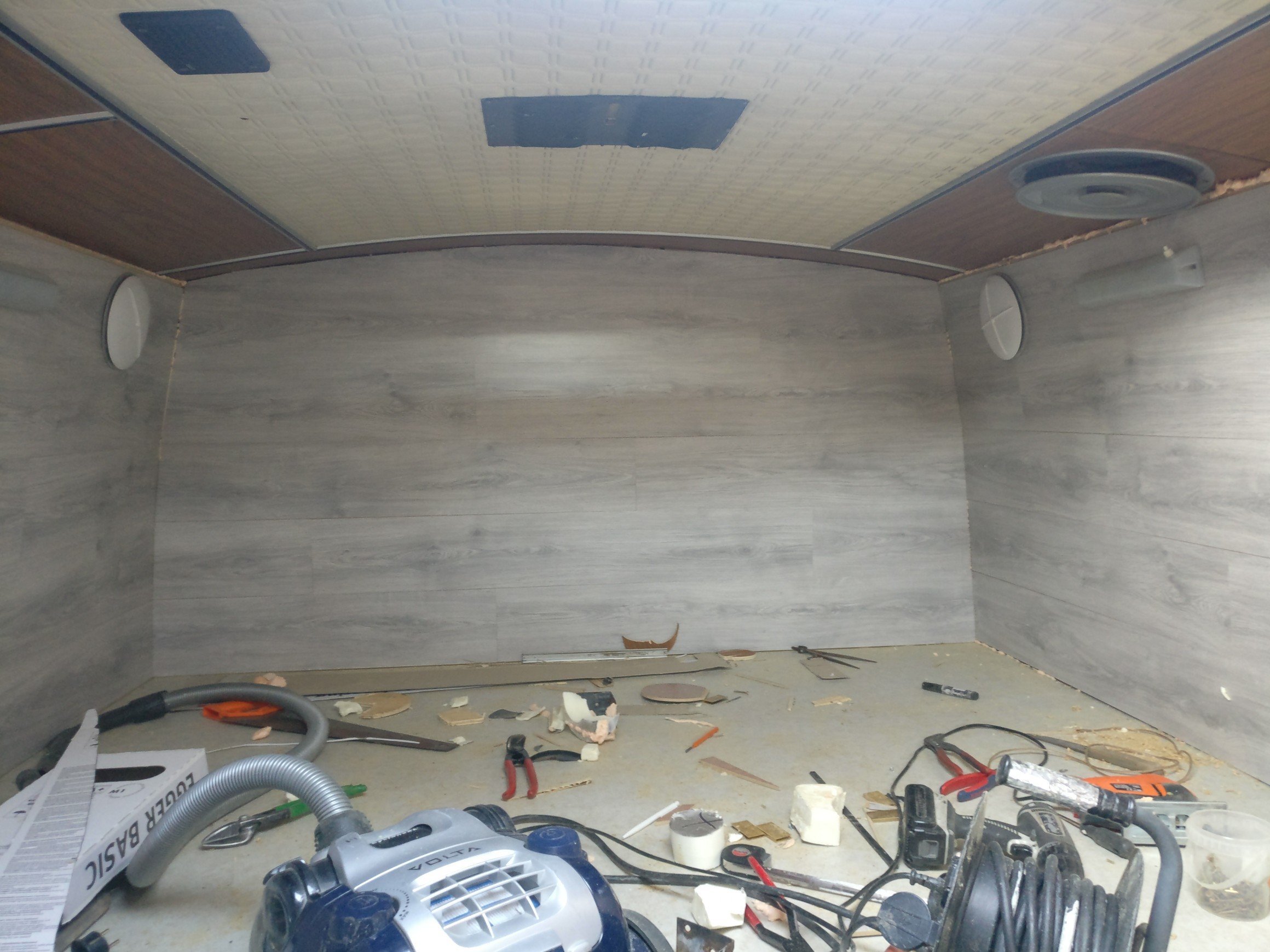

Simmosta harrastelua lauantaipäivän ratoksi.
Vähän tars vielä siivoilla ja listottaa.

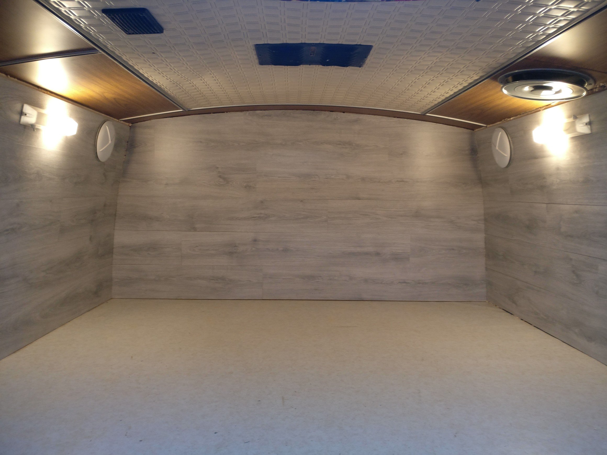

Vähän niinkuin ok-talon kanssa.
Viimisenä iltana ennen näyttöä hirvee touhu
Pannaan vähän edustavampikin kuva, siivosin romut pois ja näytin hiukan imuria.

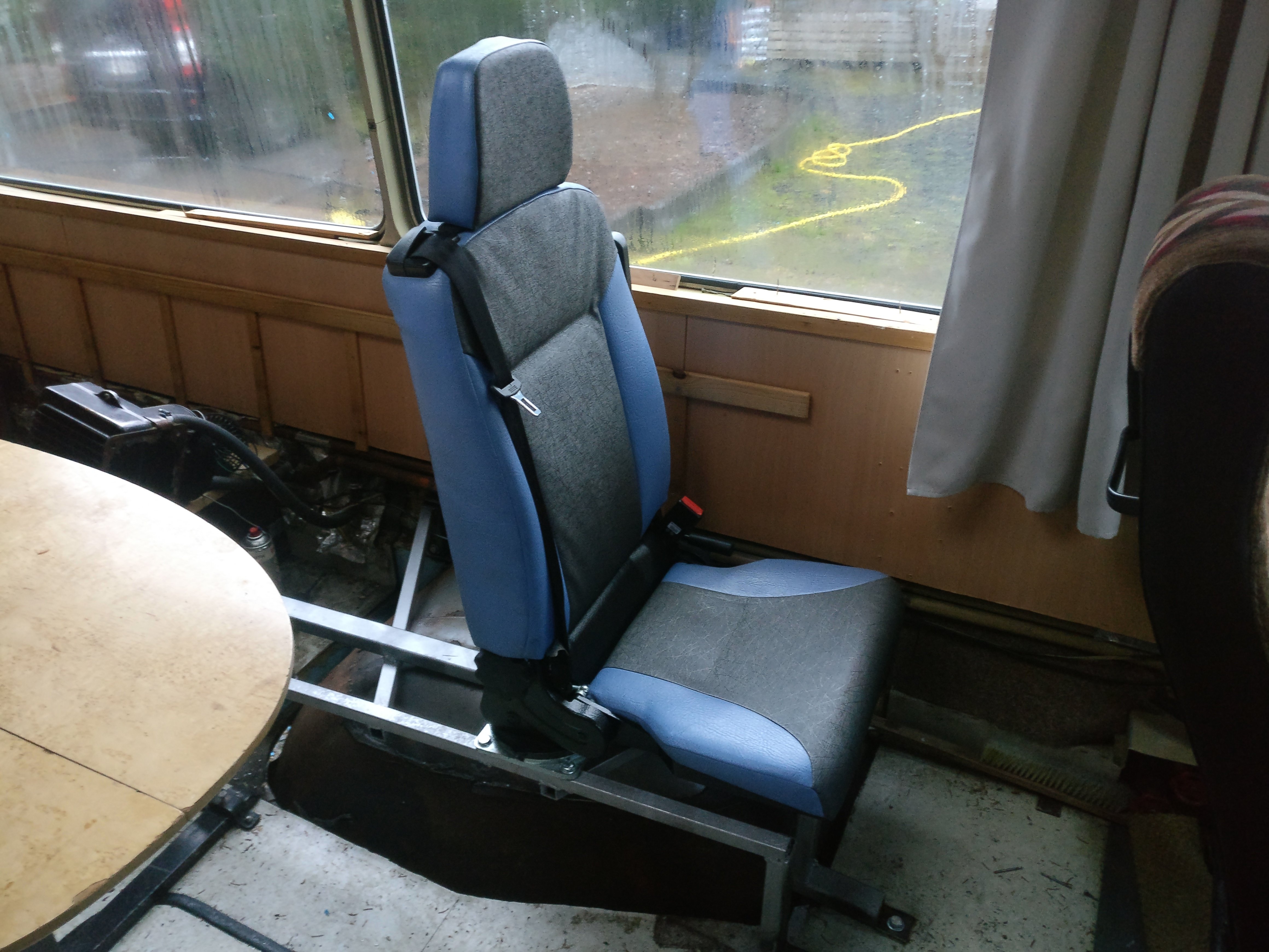

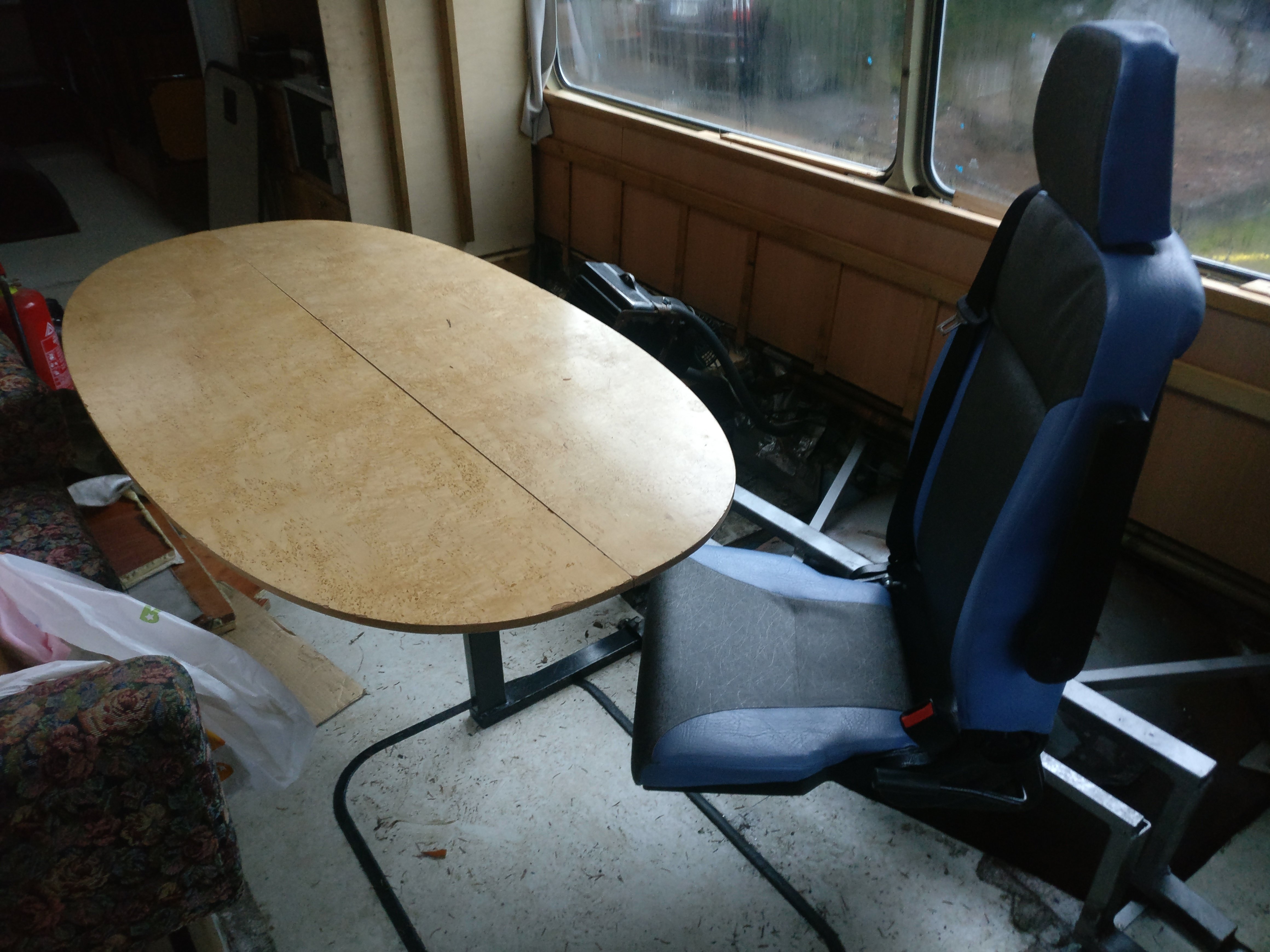

Penkin jalka tuli valmiiksi, tai ei se tullut, tehdä täytyi
Jakkara on kotoisin ambulanssista ja sisältää näppärän kääntöjalan.
Kääntyy näppärästi pöydän puoleen.
Jalka on M10 pulteilla kiinni päistä lattianaluspalkeissa ja sivusta korin kylkipalkissa.
Likan punkkakin valmistui puusepän toimesta.
Kaikkea ei kerkiä, eikä aina kannatakkaan tehdä itse.
