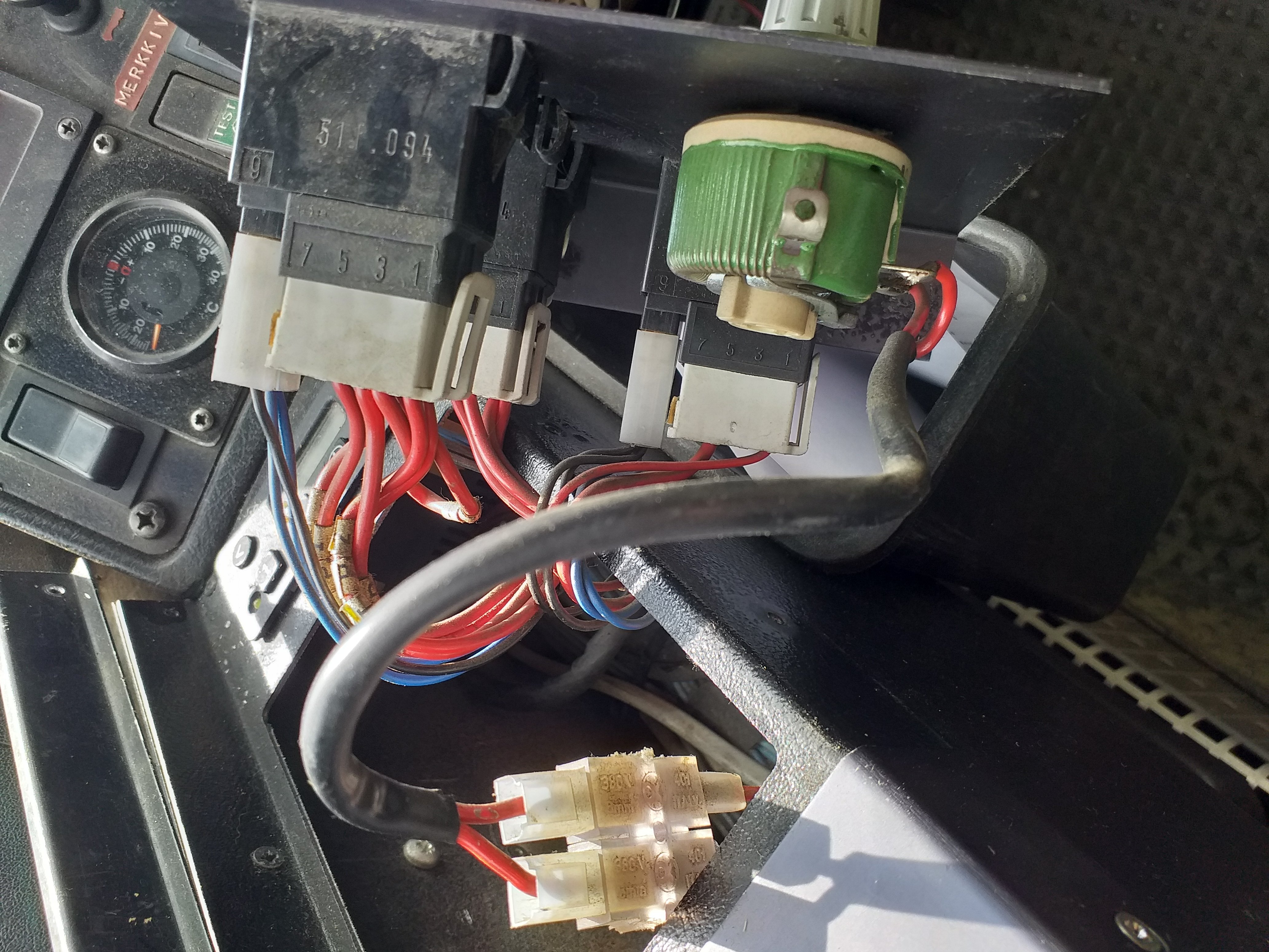

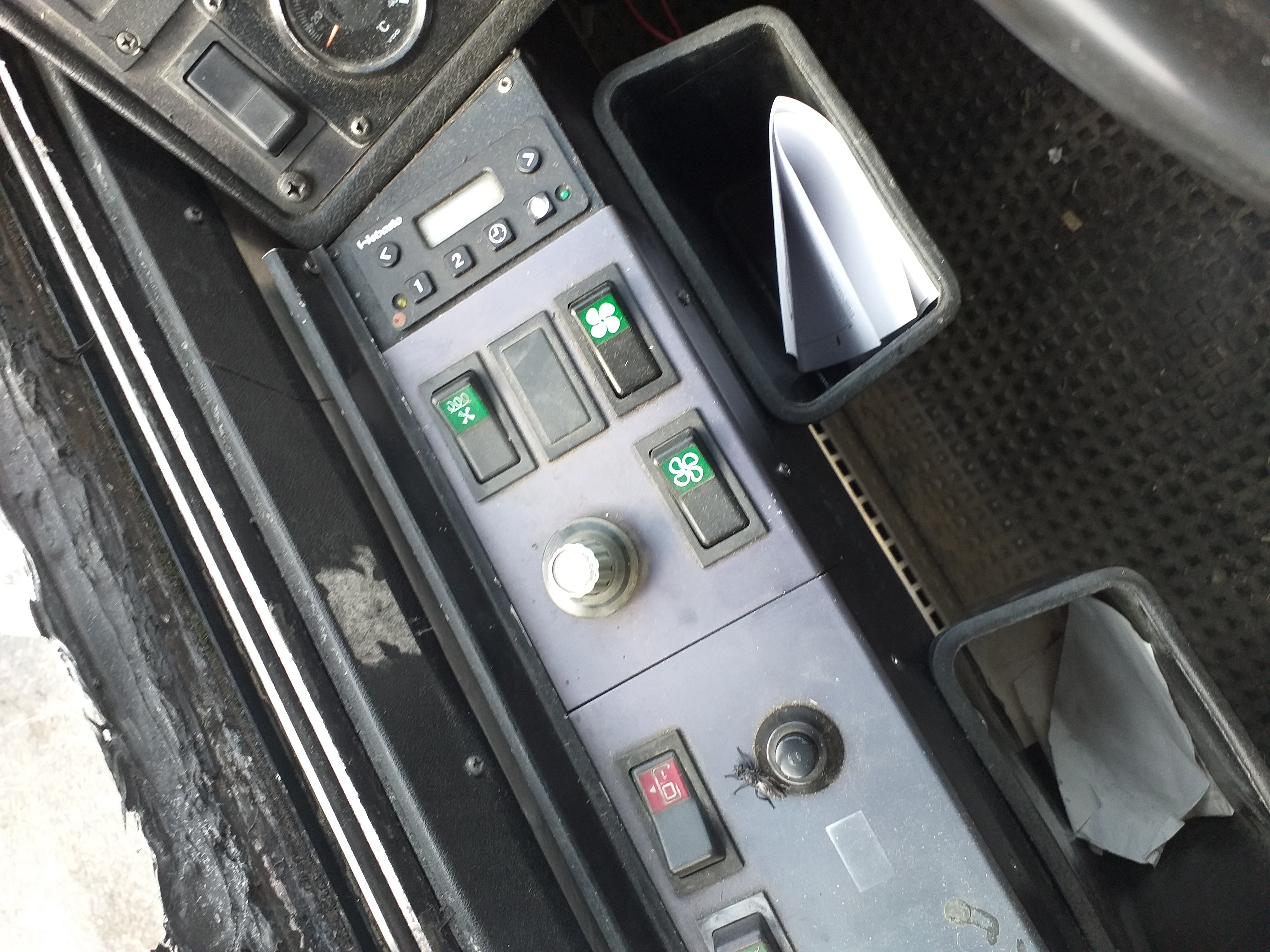

Tuo säädin antaa savut. En tiä mitä se säätää, matkustamon lämmönsäädölle on oma samanlainen nupikka. Polttaa 5a sulakkeen kun kääntää nupikkaa vähän, se sulake on kuljettajan istuimen lämmitys kaavion mukaan, mutta tämäkin laite on sen perässä.
Eli minkä säätö tuo on, ja mistä noita saa ostettua?
Viestit: 2655
5A sulake kuulosta aika pieneltä istuinlämmittimelle.
Voihan se olla istuinlämmitin, mutta siellä on istuinlämmitin oikarissa, tai joku laittanut liian pienen sulakkeen.
Jule kirjoitti: 18 Heinä 2019 12:28 5A sulake kuulosta aika pieneltä istuinlämmittimelle.
Voisko olla kulj tuulettimen ( omassa tuuletin linjakilven kohdassa on/ off kytkimellä, poistanee höyryjä tuulilasin yläosasta tai jäähdyttää kuskin otsaa ?) tai jalkatilan lämmitys laiteen portaaton säätö, kuten Jule kirjoitti kohde oikosulussa tai jos pyörivä laite moottori jumissa.
( ei liittyne radion vahvistimeen tai mikrofoniin säätöön,,,virran oton perusteella)
salminen
Viestit: 121
Truck: Ajokki Express
Location: Kalajoki
Viesti Kirjoittaja salminen »
Minun autossa tuosta potikasta säädetään kuljettajan istuimen alla olevaa nestekiertoista lämmitintä.
7thLegion
Viestit: 196
Liittynyt: 16 Loka 2018 16:47
Truck: Volvo b9m
Location: Siilinjärvi
Member id: 372
salminen kirjoitti: 18 Heinä 2019 14:50 Minun autossa tuosta potikasta säädetään kuljettajan istuimen alla olevaa nestekiertoista lämmitintä.
Sen on oltava se, minullakin istuimen alla nestekiertoinen lämmitin, ja takana matkustamossa on 2kpl samanlaisia, niille on siis se toinen nupikka.

Minulla vastaavalla kohtaa pyyhkijöiden tihkunopeussäädin, tosin erinäköinen potikka.

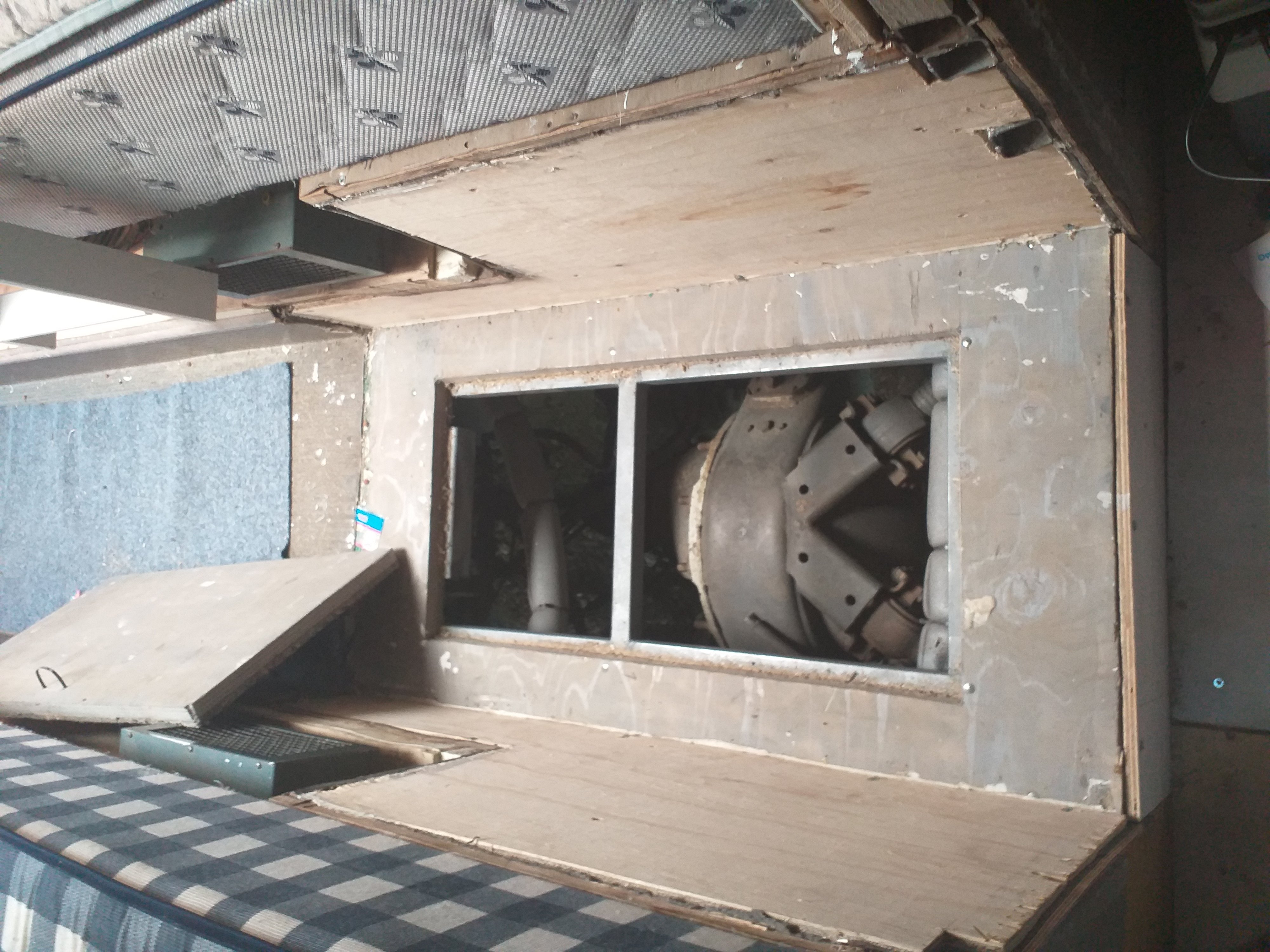

Ootko ruvennu jo askartelemaan sitä takatilaa käyttöön?
Oli nimittäin loistavat tilat siellä vielä otettavaksi käyttöön!

En viellä. Kesällä päätin että jätän suosiolla syksyyn sen teon, suunnitelmahan siitä jo on, ja tärkeimmät/kalliimmat hankinnat tehtynä, eli niin sanotusti alotusta vaille valmis. Sen verran että löin suunnitelman lopullisesti lukkoon, kylppärin seinien ja lattian levymateriaalia kun olen miettinyt taskulaskin kourassa. Teen sen kylmän viileästi kosteantilan kipsilevyllä. Sehän on verkkovahvisteinen, kestää kosteus ja lämpötilavaihtelut, ja on suht edullinen. Yli puolet halvempi kuin jos tekisi kaakelilujalla, puhumattakaan että ottaisi valmiita aquapaneeleita. Aito on aina aito, eli laatotan ihan laatalla koko phn, normi vesieristeineen. Niin, ja syksyn/talven hommana on myös koko auton katon panelointi. Koolaan ja paneloin valkeaksimaalatulla oikealla puupaneelilla. Siihen hommaan ei tosin pääse ennen kuin saa ostettua uudet kattovalot. Pesuhuoneen katto paneloidaan tervaleppäpaneelilla.

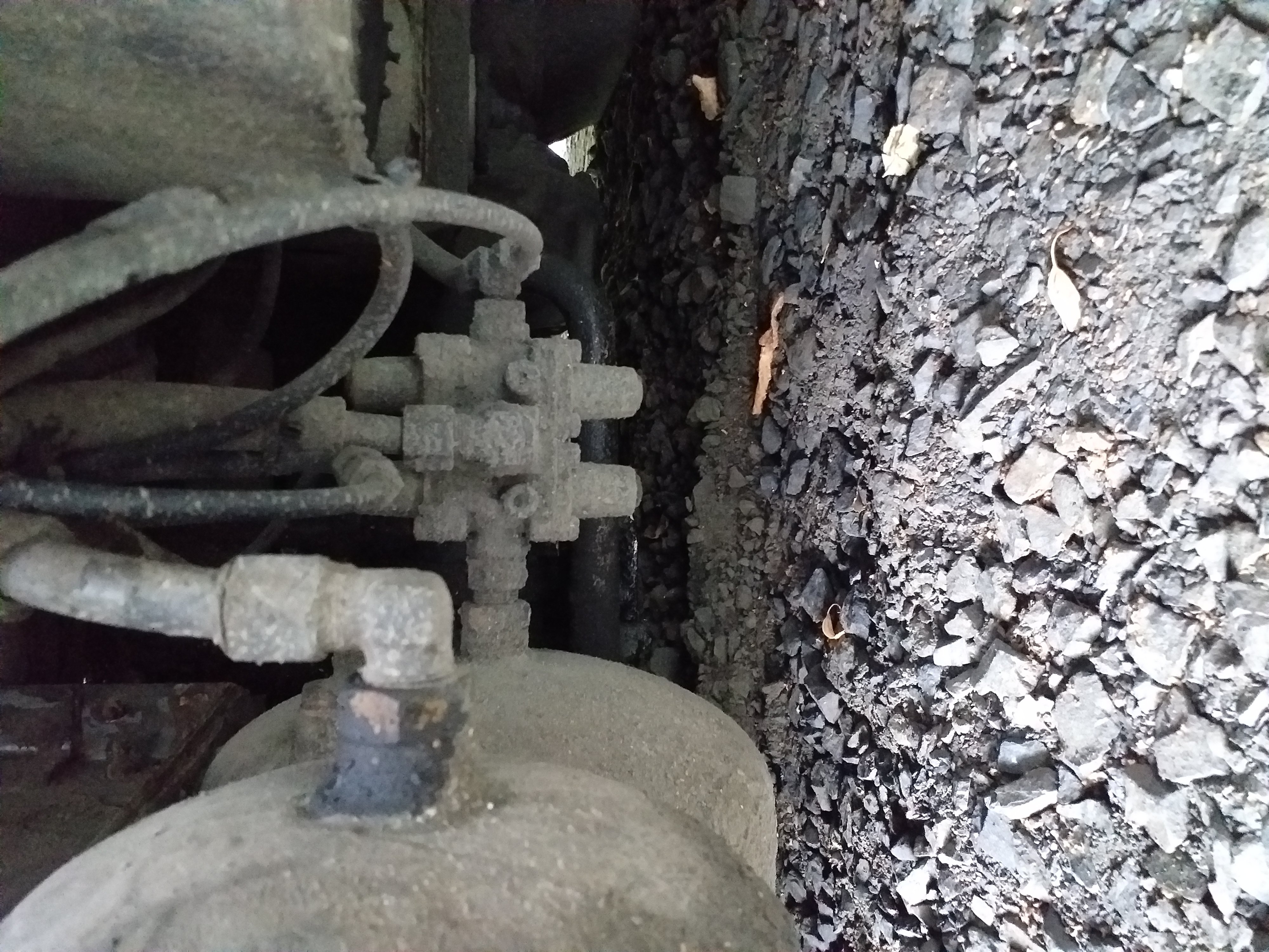

Itse avaisin ja putsaisin kuvan mukaisen venttiilin joka mielestäni huolehtii, milloin ja kuinka paljon kuhunkin piiriin painetta menee. Eikös tuo juuri ole se mainitsemasi 4-piiri venttiili.... Kannattaa vain purkaessa laittaa jouset ym. sisuskalut järjestykseen että menee samaisessa järjestyksessä takaisin. On kuulemma merkitystä sillä, että oikeat sisuskalut menee oikeaan "lokeroon".

Uus nelipiiri ei maksa mansikoita. Ite hommasin just Saksasta noin viijjellä kympillä. Saat mun vanhan, jos haluut alkaa askartelee... Se on vähä eri näkönen, mut samat numerot lähdöissä ja sama toimintajärjestys.

Olen antanut itse itselleni ymmärtää että se on tuo mötikkä ilmasäiliön päässä? Minäpäs koitan ensin avaimella että onko putket edes kiinni. Sitten miettiä uskaltaako purkaa riskinä ettei saa enään kasaan, vaiko odottaa vaimon veronpalautuksia, jos törsäisi ja ostaisi ihan uuden :D
Pistätkö neppi yvtä, pistän osoitteen jos viitsisit pistää sen vanhan tulemaan. Puran sen poikieni (8,6,3v) kanssa ja opetellaan moisen osan salat. Tiiä vaikka saataisiin toimimaankin.
Viestit: 3140
Itseasiassa se mun on just tommonen samanlainen. Sehän ei siis ole uusi, vaan pikemminki vanha, mut jos keksit sille jotain käyttöö, ni toki lähetän.
Noissa lähdöissä on kaikissa numerot ja kierteet on ainaki mulla vastaan tulleissa venttiileissä ollu kaikissa samanlaiset. Jos putsaat ton alueen tuolta hyvin, tyrkkäät jotain irrotusöljyy vähän joka paikkaan ja sit varovasti nitkuttelet nipat auki, ni uus (tai huollettu vanha) menee just samallai samoihin nippoihi. Jos osat on käsillä, on homma selvä puolessa tunnissa.

4 tieventtiili täyttää säiliöt ”säädetyssä ” järjestyksessä, max paineet tehdään paineenalennusventiileillä:
Esim jos on 8 bar ( max) järjestelmä
Ensintäyttyy käyttöjarrupiirit seuraavaksi käsijarru ja kun nuo on n6 bar alkaa täytty lisälaitepiiri ( ns jouset, korilaitteet)
tällä varmistetaan jarrujen toiminta enssijaisesti ja vuototilanteissa jarrut toimii vaikka koripuoli vuotais ja jos käsijarru
puoli vuotaa vetää jouset käsijarrun päälle. Summerin / varoitusvalojen palaessa jarrujärj vuoto paine alle .

Vaikka nelipiiriventtiili näyttää samanlaiselta ja siinä on samat numerot lähdöissä (Jonkinlainen standardi), niin toiminta ei ole välttämättä tai edes todennäköisesti sama.
Varaosanumero ratkaisee aika paljon.
Esim. Volvoissa joissa on 12bar systeemi, niin jarrut toimii 8bar paineella. Ja nelipiiriventtiiliin menee molemmat paineet.
Jos vääränlainen venttiili, niin voipi vaikka jousista loppua puhti tai jos hyvin käy, niin jarruissa saattaa tapahtua jotain vähemmän mukavaa. :!:
