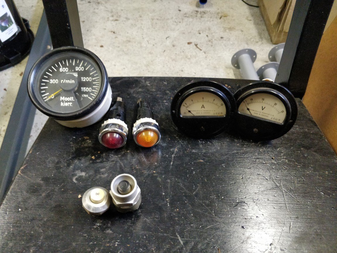

Jos joillain on myydä mulle taivaanvanhoja paneelimittareita, painemittareita ja kapillaariputkilämpömittareita, oisin kovasti kiinnostunut! Samoin kaikenlaiset "sota-aikaiset" katkaisijat, merkkivalot ja muut nippelinappelit kiinnostaa. Ja samaten vanhat putkihilppeet, kuten "kukkakäsikkeelliset" luistiventtiilit ja hanat.
Viestit: 3097
Re: MB 613D Jumbo/Kiitokori
Mulla ois vanha venäläinen amppeerimittari Kausalassa... Ü

Nohitto! Minkälainen?
Viestit: 3097
Pyydän kuvan. Oon itte vähän kaukana...
