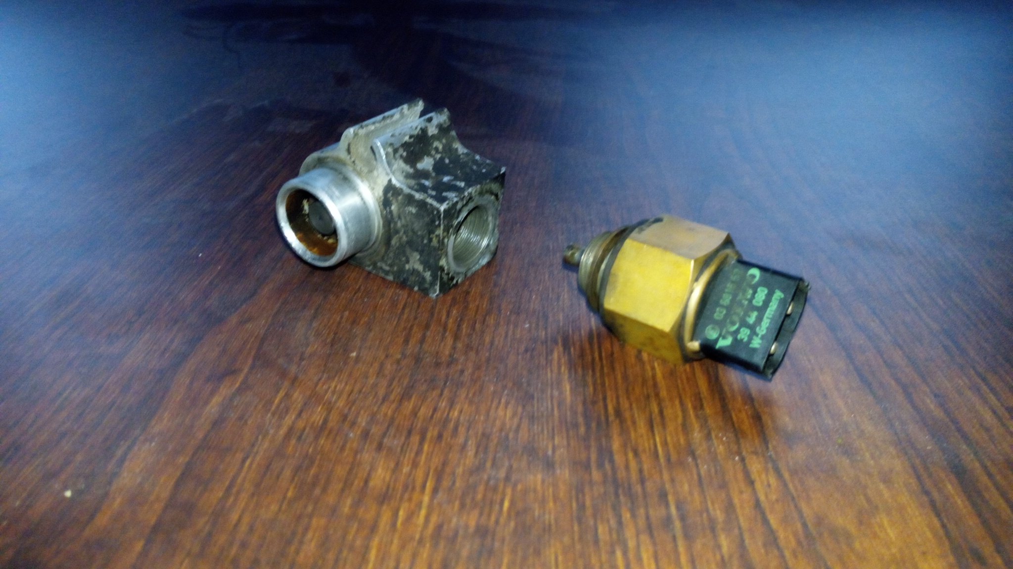

En tiiä mikä loota siinä on mutta mulla on R1000 EGS7 ja siitä löytyy syvällisempi juttu haulla...
Ehti sieltä laatikon kyljestä pari tuommosta kulmakappaletta ja anturia.
Ota anturi irti ja kokeile mensselillä että meneekö kuula sisään-ulos kun kaveri kytkee eri vaihteita päälle-pois.
Jomman kumman on liikuttava joka vaihteella.
Jos ei, niin vika on kulmakappaleessa (kara jumissa)
Voihan se anturikin vikoa!
