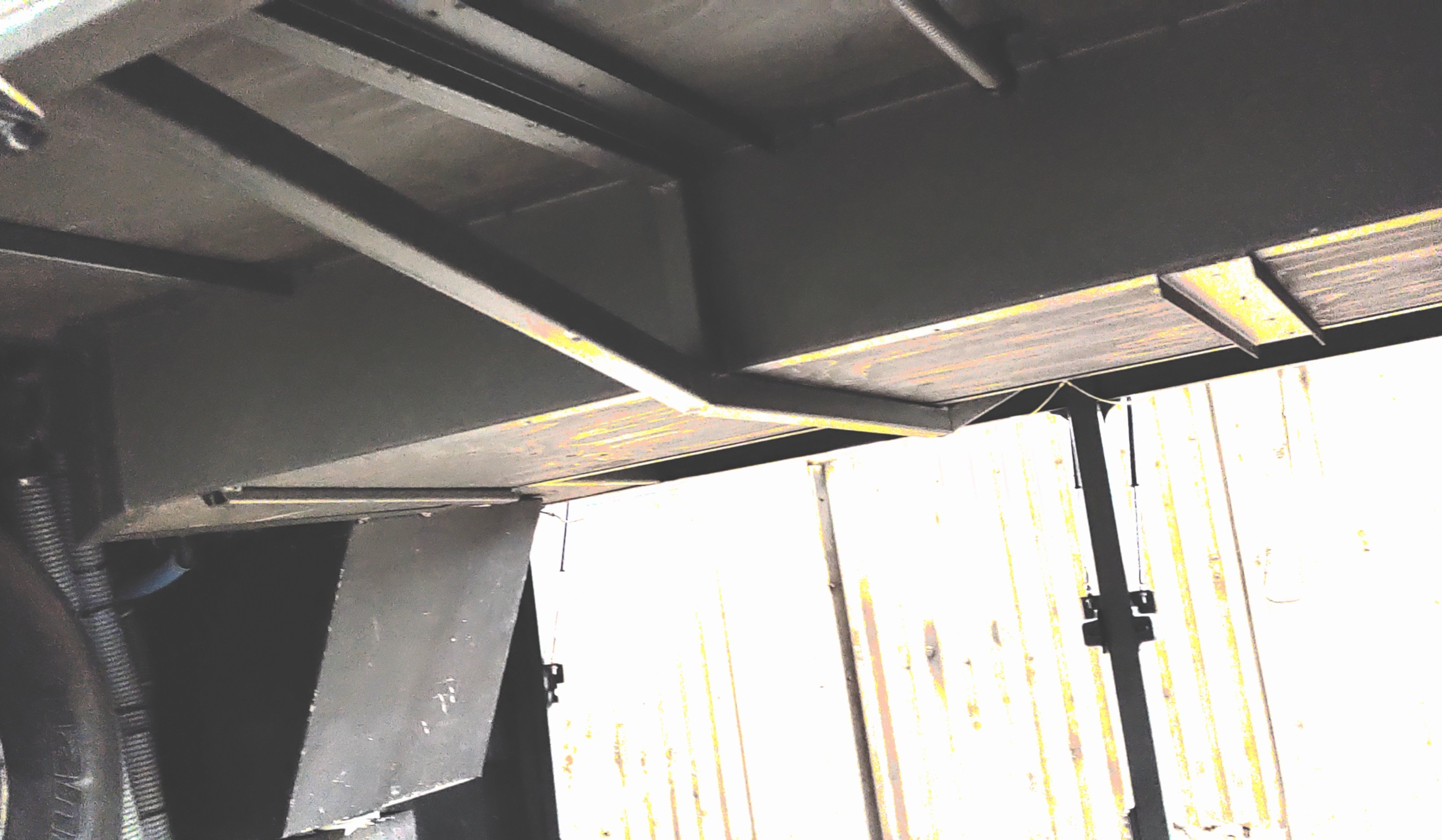

Ok eli se palkki minkä varaan tehty kävelytaso ei siis mene perään asti.

Tuossa kuva, kovin on hintelä tuo takaruuman lattia. Pelkät sivut peltiä tuossa käytävällä ja vanerisoiroja. Ensi viikolla tulee paksuseinäistä profiilirautaa, sitten hefti-setä pistää puikolla kiinni.

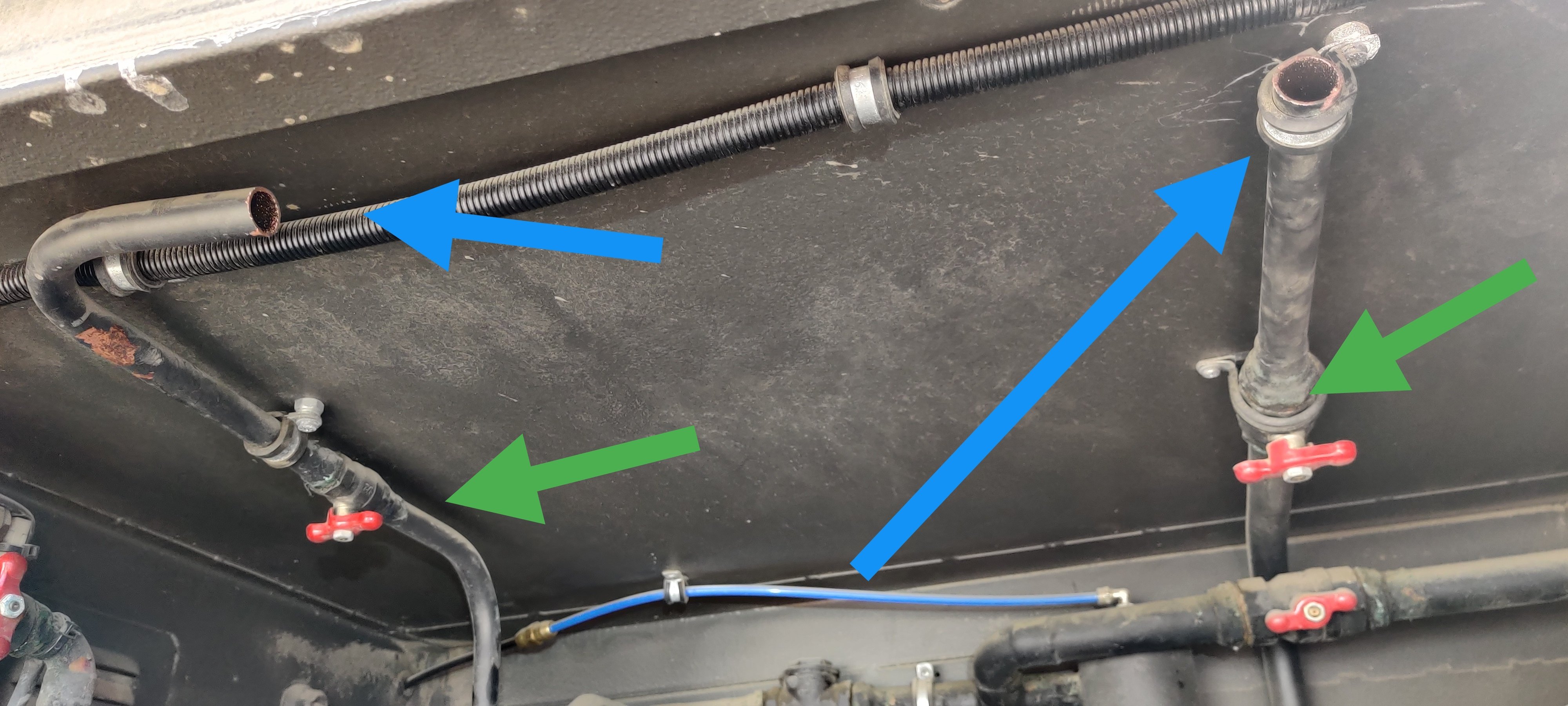

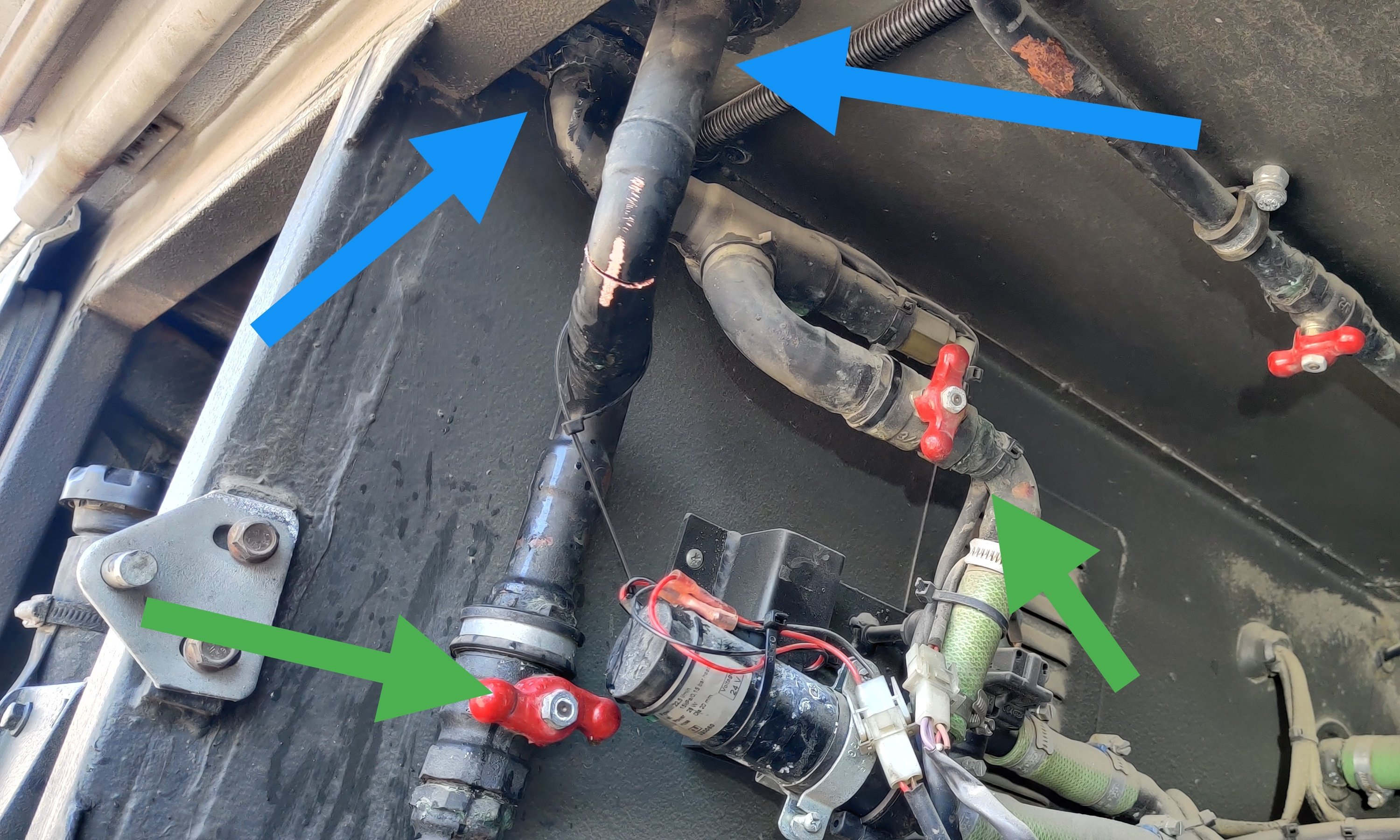

Viimeiset patterit lähtivät ulkoilmaan äskettäin. Tuo Webastokotelo sisältää paljon erilaisia lähtöjä ja tuloja vedelle.
Oheisten kuvien mukaiset kohdat katkaistiin. Toisessa kuvassa on ohuemmat putket jotka menevät katolle ja ilmastointiin (kattolämmitys). Toisessa taas paksut vierekkäiset menivät patterikiertoon. Siniset nuolet ovat katkaistut putket ja vihreät nuolet niille menneet hanat, jotka sai kiinni. Tuossa on tuo marinemallin pumppu. Pyörittääkö tuo pumppu vettä pattereissa? Ja mikä tuo muovinen laite on joka on tuossa yhdessä kuvassa? Joku termari?
Kannattaako/tarviiko mun yhdistää nuo katkaistut patterilinjat toisiinsa jotta auton nestekierto toimii normaalisti?

No itse tein näin... paksut patterikiertoon yhdistin. Kattolle menevät vain suljin kuvaamillasi hanoilla. Lisäksi poistin ne katolle menevät kolme kompuralta tulevaa putkea ja kompuran hihnan heitin pois. Kompura toistaiseksi roikkuu paikallaan ehkä heitän senkin mäkeen joku hetki. pumpulta vaikuttaisi toi pötikkä.

Toimiiko kaikki normaalisti? Tuossa putkistossa näyttää olevan tuollainen sähkötoiminen säädin, joka tehnee lämpötilaperustaisia liikkeitä. Meneekö tuo auki tai kiinni tuon jäähdytysnesteen lämpötilan mukaan? Tuosta pisarasta päätellen tässä autossa on sinivihreä jäähdytysneste, onko kellään muulla ollut?

no ei toimi vielä kun on ilmastoinnin sähköt vielä irti. Mulla on kaavio jossain niin voit tutkia tarkemmin jos kiinnostaa.
Kattopuhaltimissa ( ilmastoinnissa) on nesten lämmön säätö , ”puhallus ilmalämpö ”säädetään ohjainpanelista, nirmaalisti pienempi pumppu on kattokieroon ja iso patterit/ moottori.Kaikki osat on hyödynnettävissä webasto käytössä ja ajossa moottorin lämpö hyödyntämiseen.

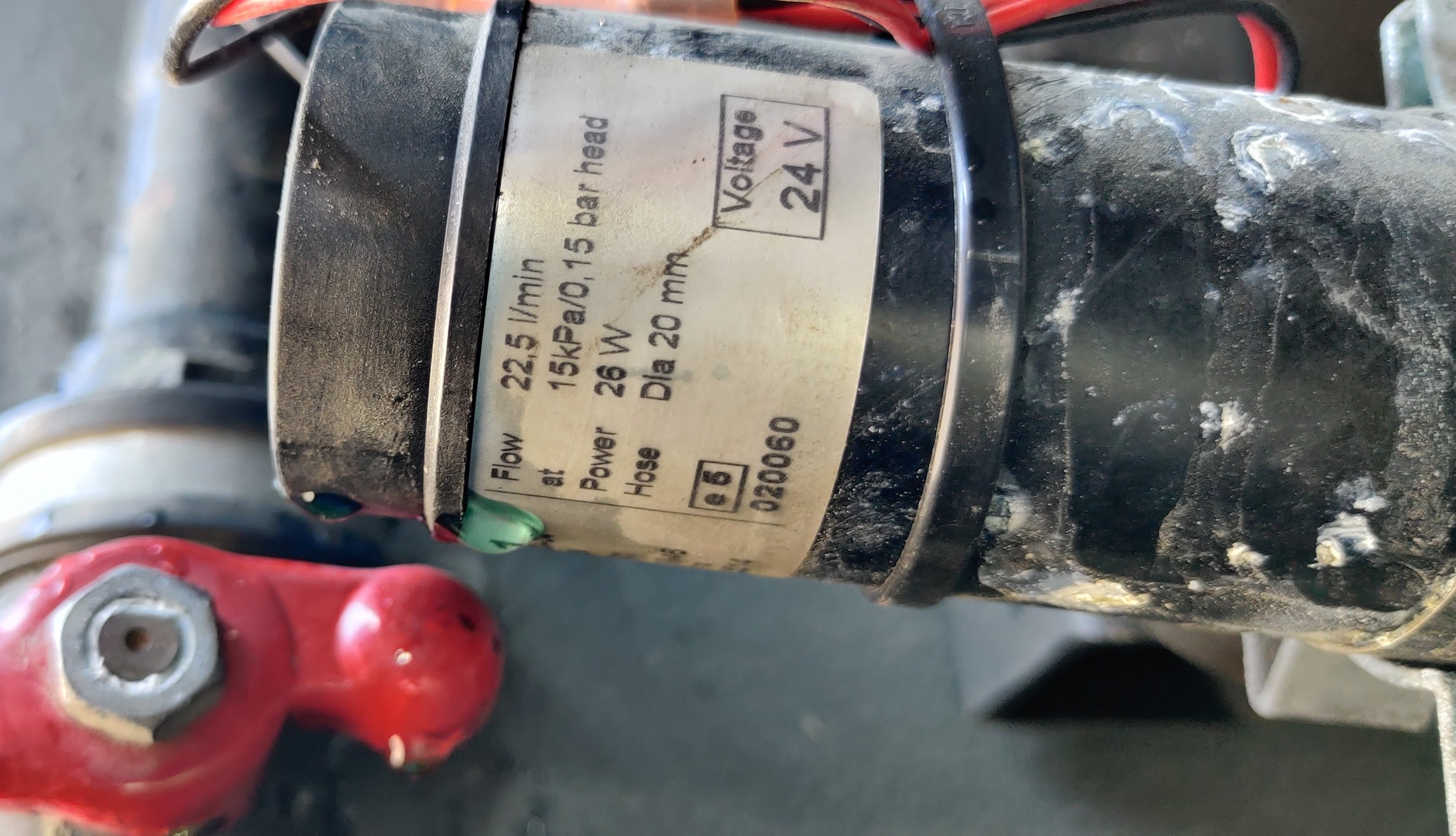

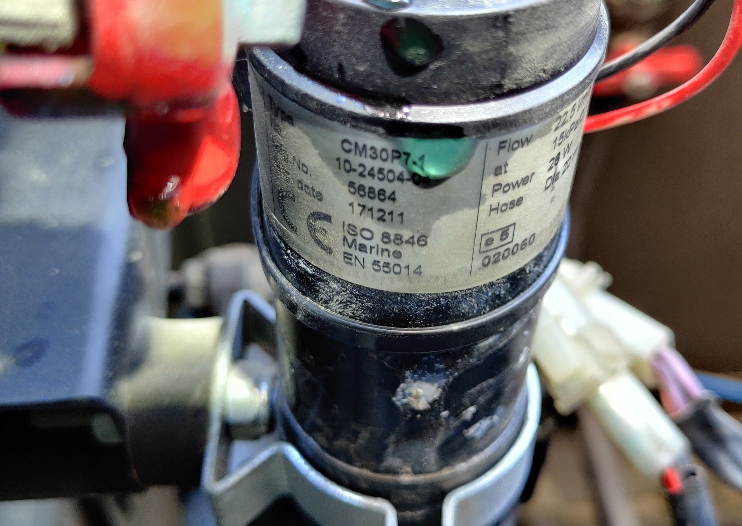

Siinä Webaston vieressä on sellainen todella iso pumppu. Käykö se koko ajan kun auto on käynnissä? Se on siis eri pumppu kuin tuo minkä kuvasin aiemmin.

Alkup kytkentä vain kun webasto päällä pyörii , jälkikytkentänä voi olla erillinen nappi jolla saanut pumpun toimimaan esim talvella tehostaa korin nestekiertoa patteriverkostossa (+ etukennossa) aina ei moottorin pumpun teho riitä. 30 kw web teho
vaatii tuonkokousen kiertopumpun( tai oli jo 20 kw sama koko) .

Tuki mieleen että ajaako tuo aiemmin kuvaamani pumppu pelkästään tuota patteriverkostoa? Jos ajaa, niin eikö sen voi poistaa tarpeettomana?

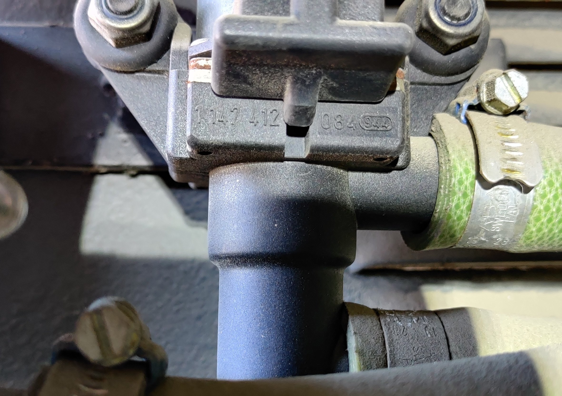

Tuo musta venttiili on ilmeisesti lämmityksen jonkunlainen säätövena (Behr), jolla ohjataan sähköisesti tuota patterien vedenkiertoa. Kun matkustamo on kylmä, painellaan sinne mahdollisimman lämmintä vettä. Kun jäähdytysneste on kuumaa, tuo menee ilmeisesti kiinni ja jos olen oikein ymmärtänyt, se patterijärjestelmässä oleva vesi kiertelee siellä pattereissa tuon sähköpumpun avustuksella, kunnes jäähtyy sen verran, että venttiili taas aukeaa ja ottaa koneelta lämpimämpää vettä. Olenko oikeassa tässä?
