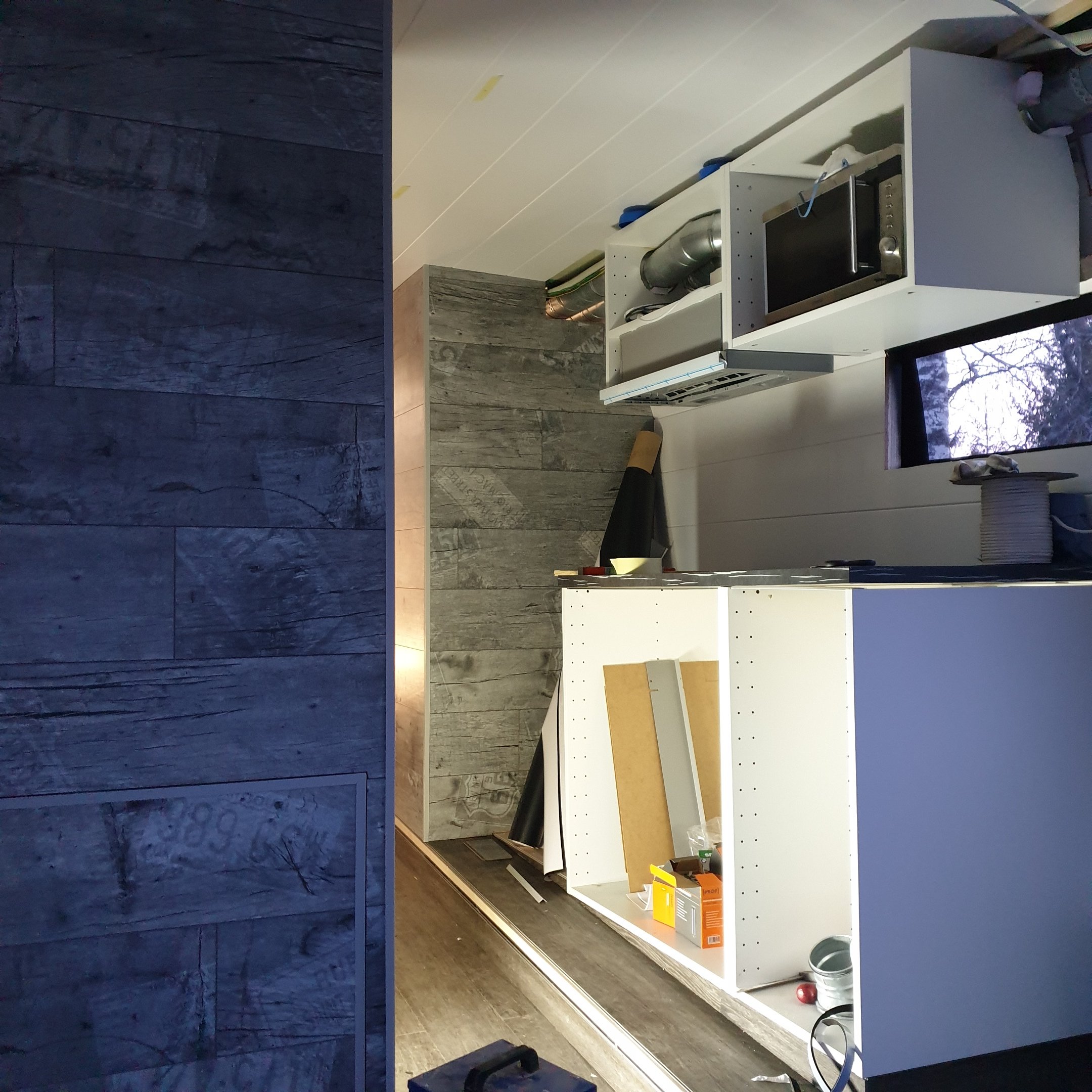

Jaa niin, tehtiin lattiat kuiteskin kovalla tavaralla. Muovia vaan suiku wc koppiin.
						Re: Dodiin sillälailla
On hyvännäköinen
 mitäs sulla tuolla ilmastointiputkessa kulkee? Meillä on tuolla kohtaa ne jäähdytysputket ja mietiskellään, että miten ne kotelois niin että se ilmakin kulkis niinku vanhoissa kattokanavissa?

Tere!
Purin kaikki ne jäähdytyksen ja kattolämmityksen putket ja konvektorit pois. Tulee eri laitteilla jäähdytys ja lämmitys. Iv putkia ruokkii Valloxin 96 mv säätimellä varustettu, lämmöntalteenotolla oleva kone.

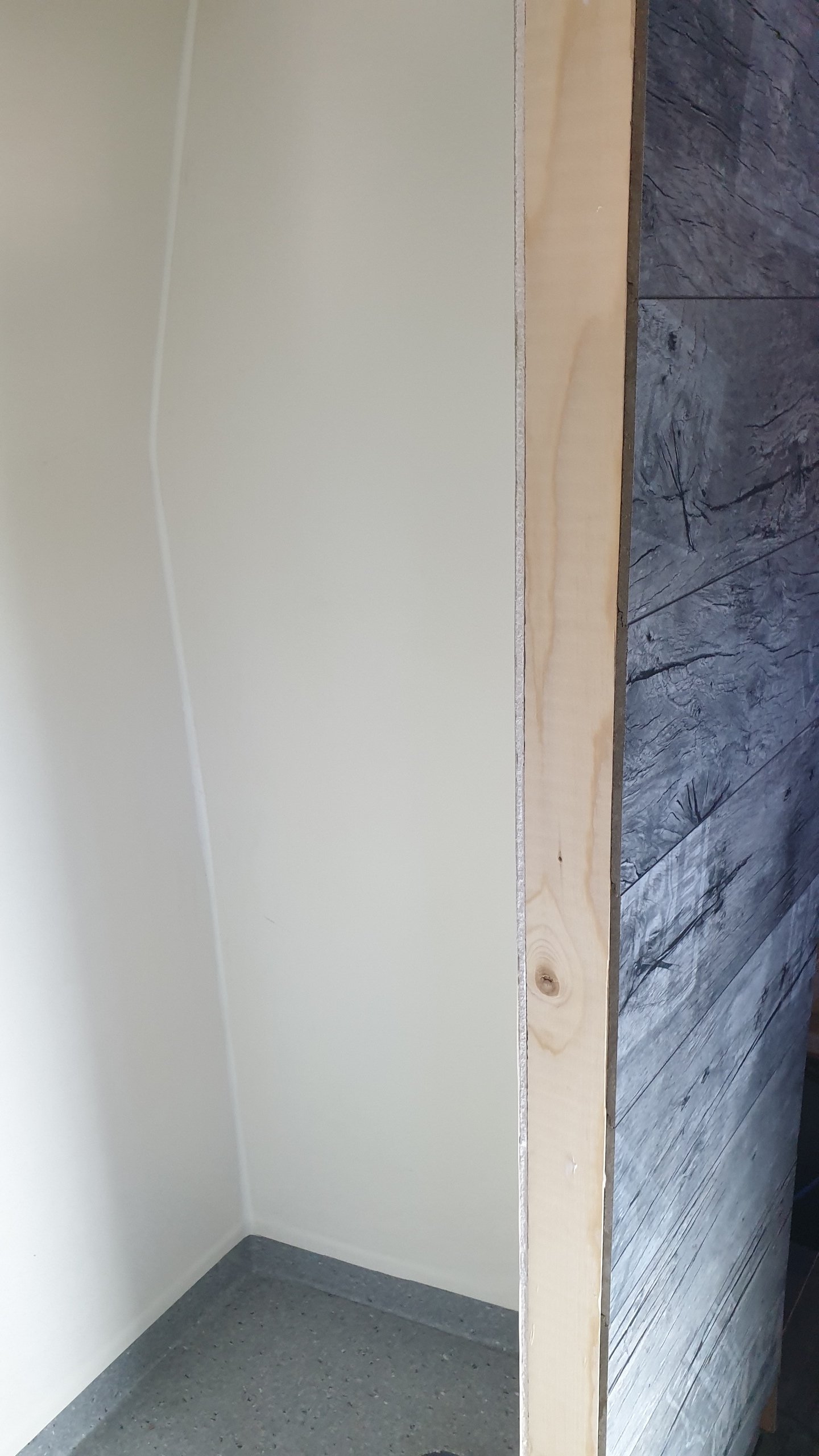

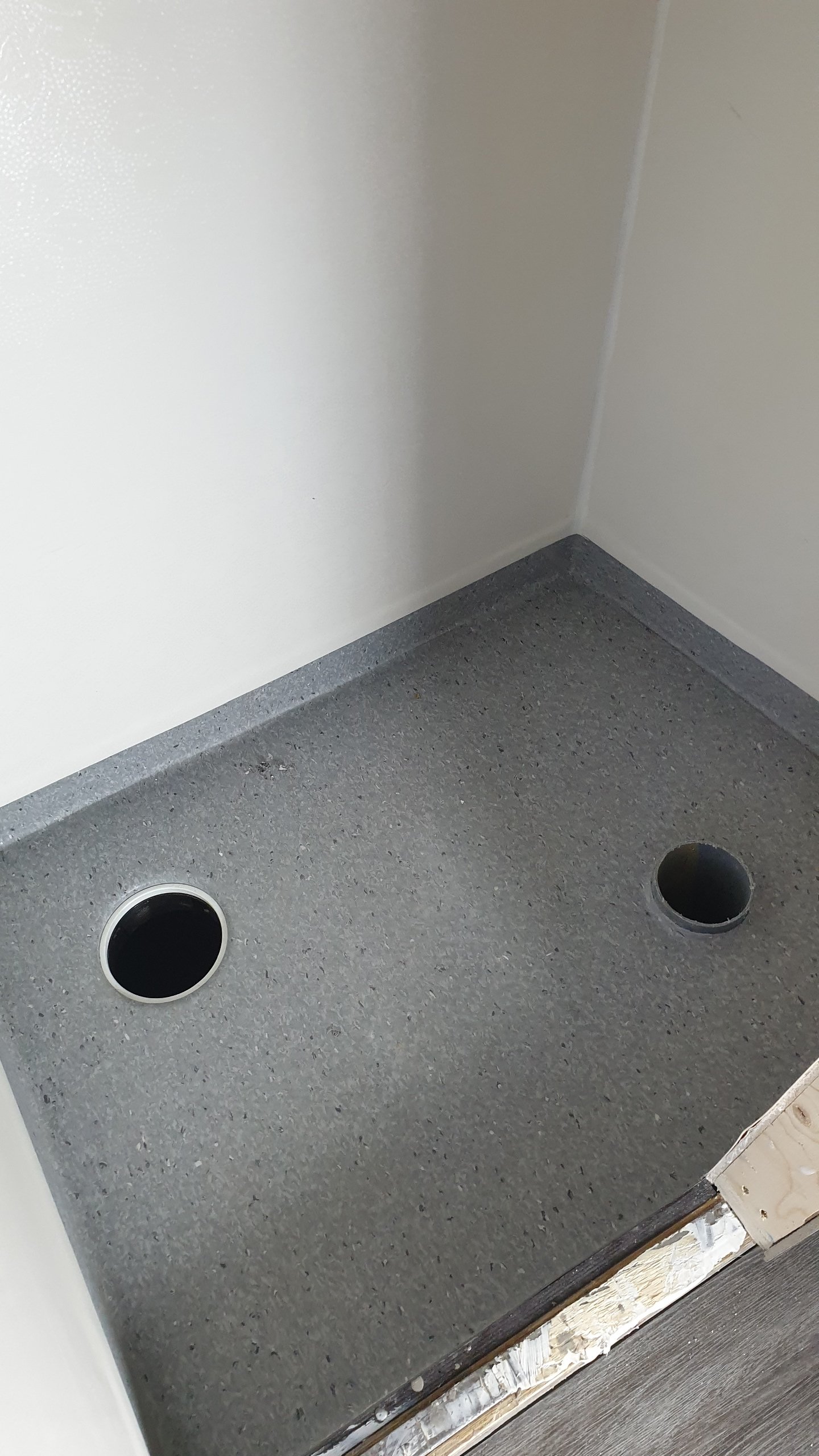

Kohta pääsee sisälle tarpeille. Ei tarvii kuusenjuurelle enää aamulla kömpiä. Nyt on koppi ovea ja tasoa vaille vesitiivis, niin saa mukavasti aamusuihkut ja istumishommat hoidettua samalla.
 rupesin kyllä tuossa miettimään, että enpä kyllä olekaan koskaan suihkussa paskonut. Enpä taida sitä touhua vieläkään harkita. Mut joo, mattomies teki tosi hienoa jälkeä muovien kanssa. Respektiä..
Mikko

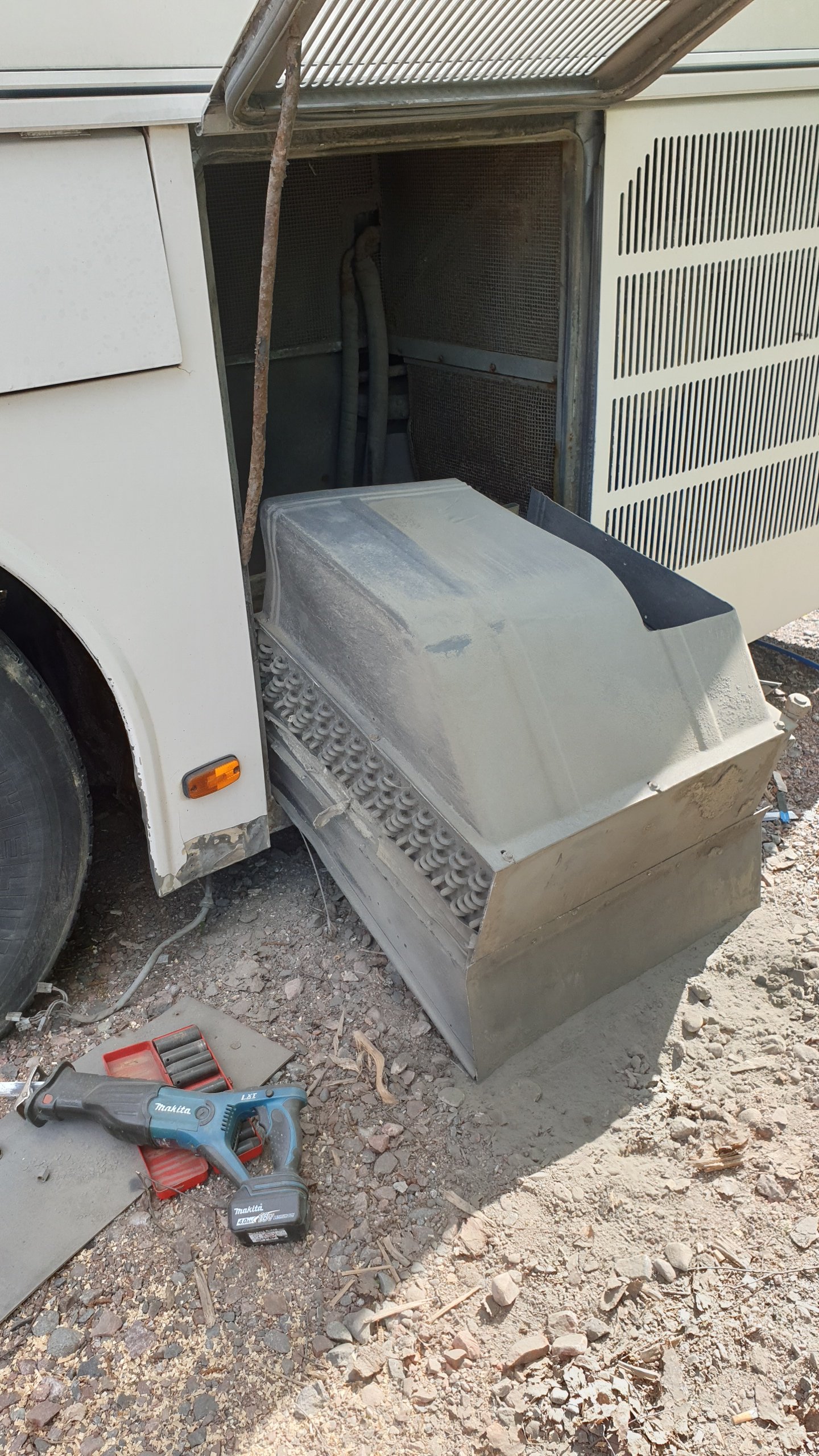

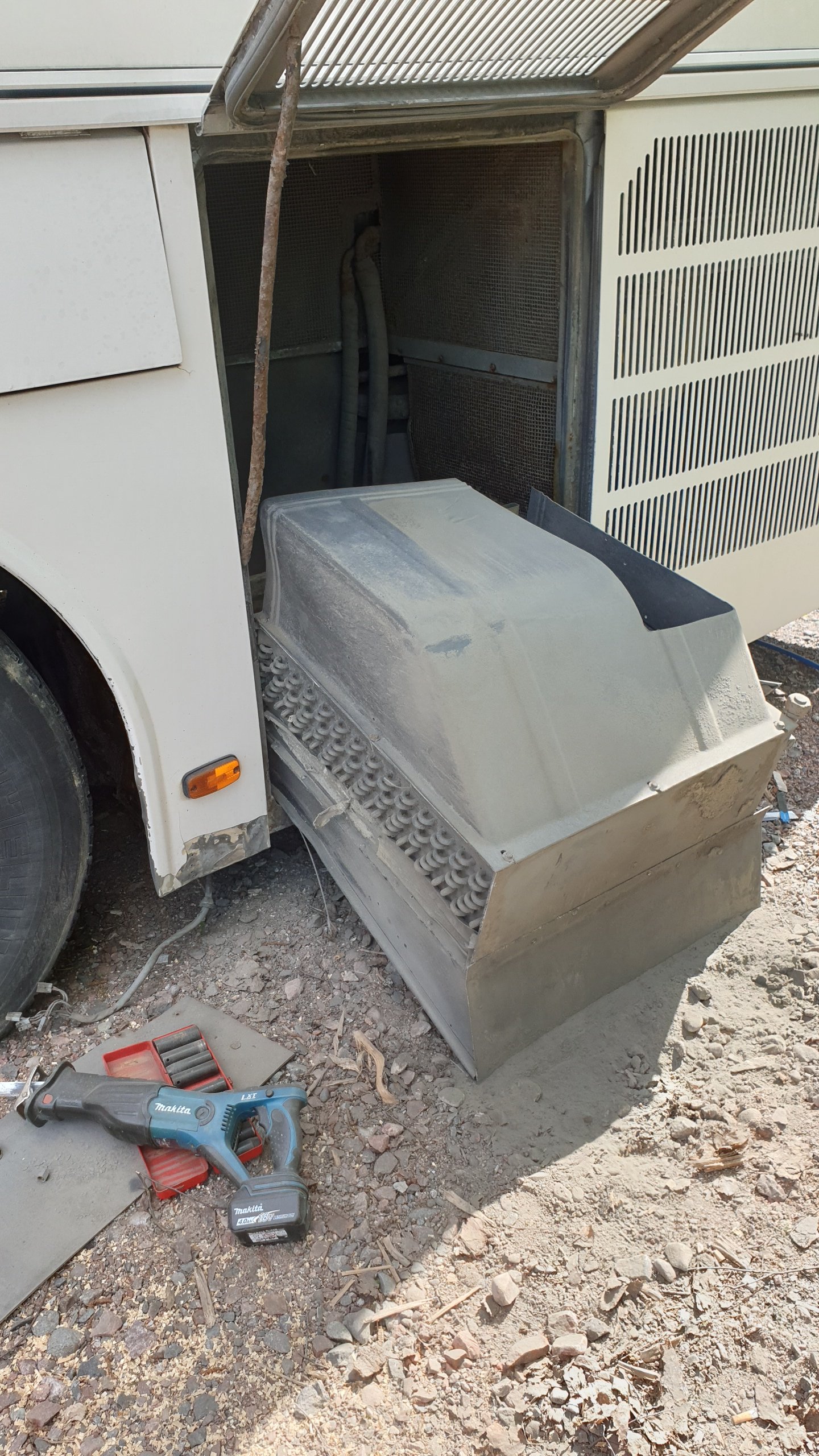

Sillälailla. Leikkailin vähän ruohoa. Eipä taida pelkkä typpitäyttö enää auttaa.
Mikko
						Mikko
Sama kävi minulle 2014. Onneksi oli tukittu ikkuna. Laitoin alumiinilevyn tilalle.
