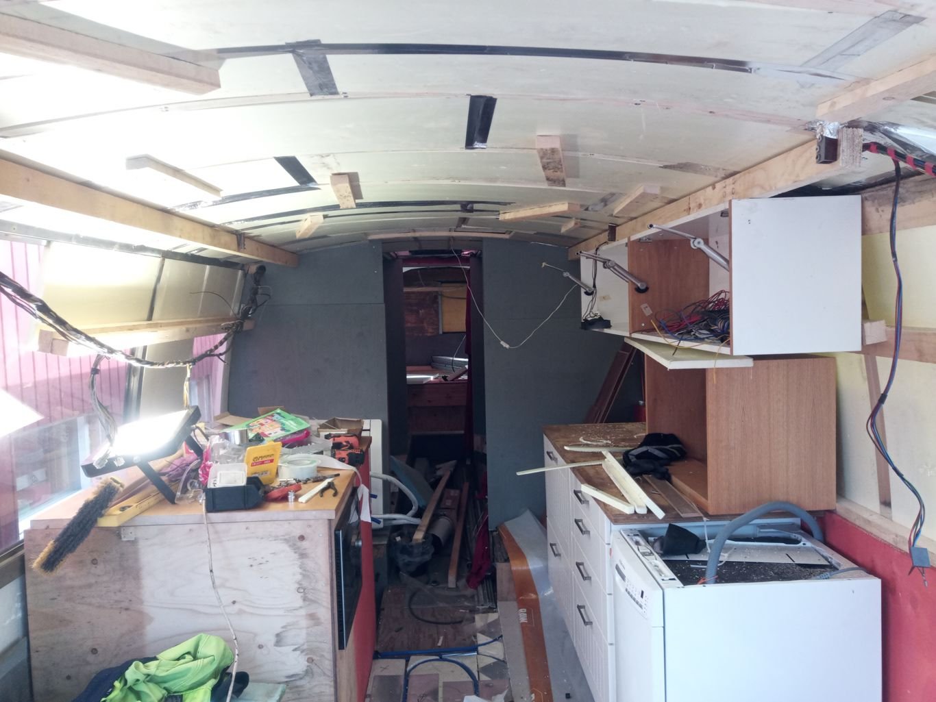

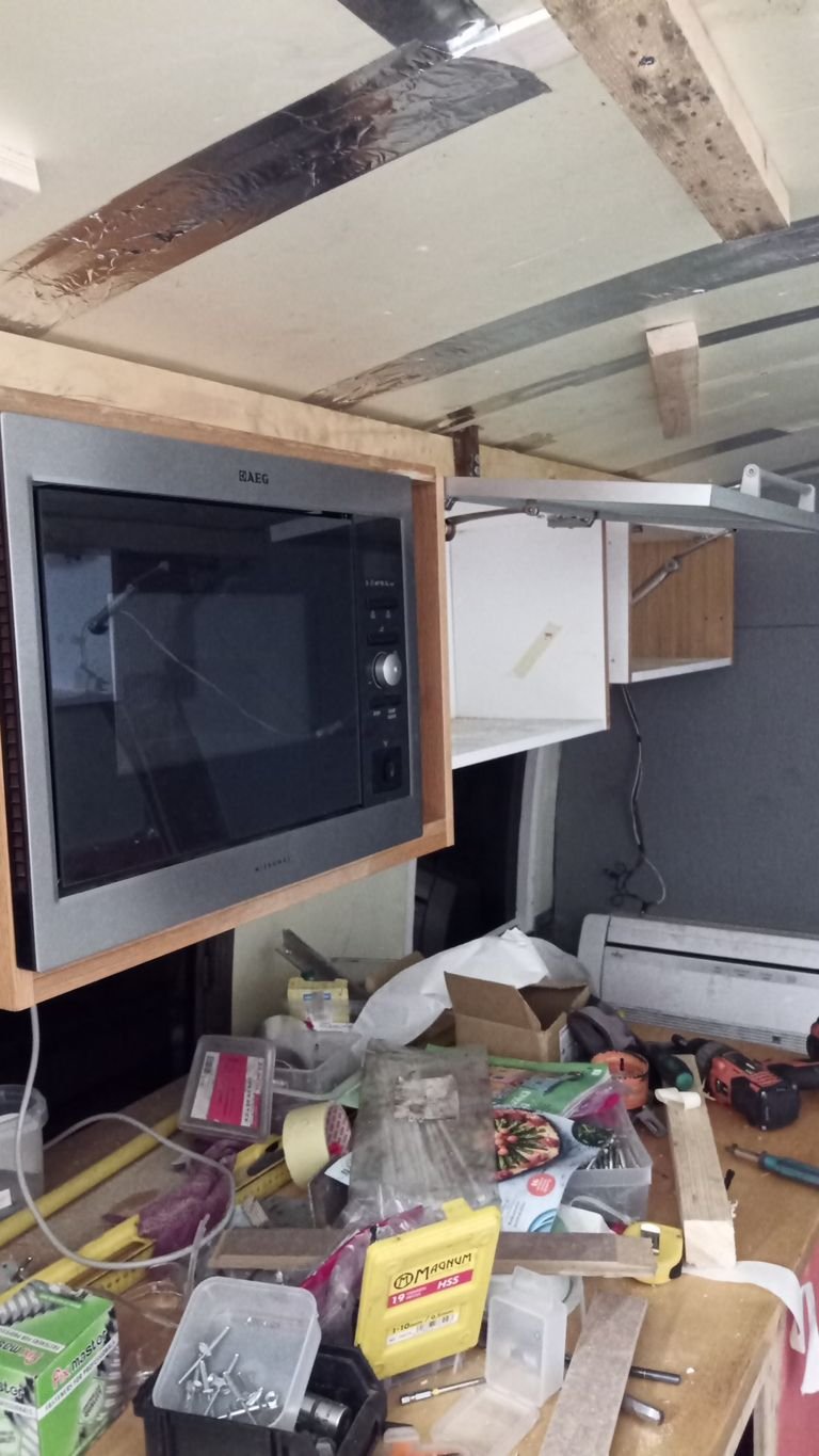

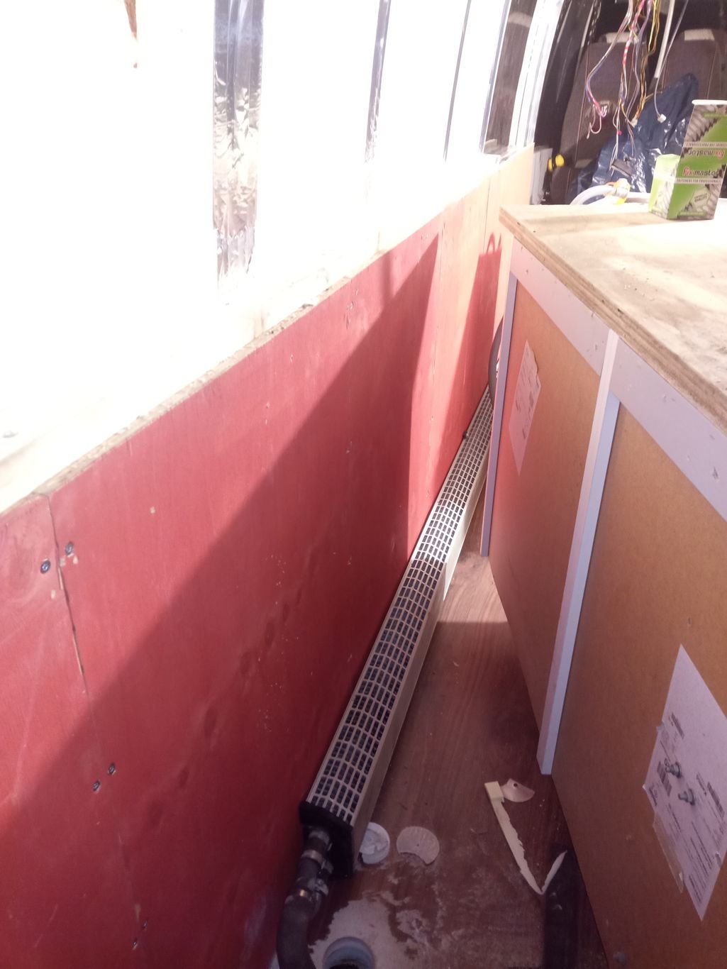

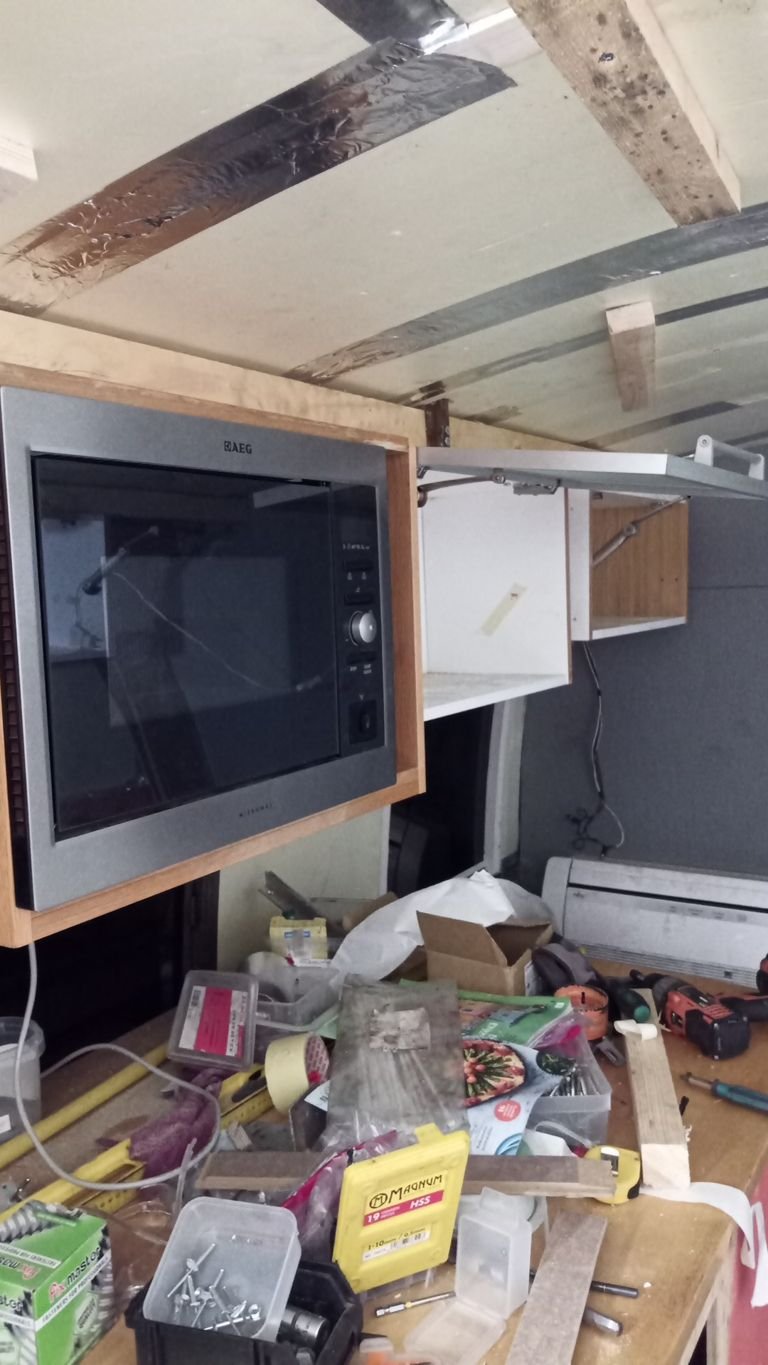

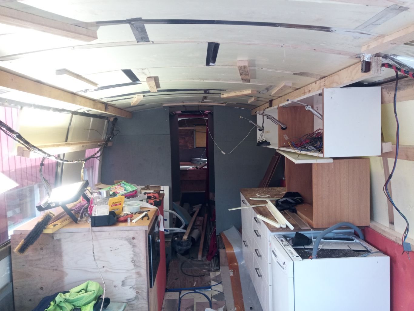

Yksi päivä ois taas askarreltu, jotain kai saatu aikaankin... Kaksi patteria asennettu takaisin ja keittiötä laitettu paikalleen.
Ja koska joku kuitenkin ihmettelee, miksi laitan patterit takaisin... Lattialämmityksen lämmönluovutusteho pinnan ollessa 9 astetta ilmaa kuumempi on noin 100W/m2 ja 15 asteen erolla 175W/m2, eli koko bussissa jotain luokkaa 2-4kW. En usko että tämä riittää, jos sattuu kovempia pakkasia, silloin pattereihin voi lykätä kuumempaa vettä. Samalla lattialämmitys pitää lattian mukavana pienten varpaiden kävellä tai vielä pienempien ryömiä, ainakin teoriassa :shock:
Ehkä vähän mielenkiintoisen näköinen tuo yläkaappiratkaisu, mutta kun ilmaisista ja melkein ilmaisista tekee niin tää on tällaista. mikrokaappi on luonnollisista syistä korkeampi kuin muut ja yksi sattui olemaan matalampi, se sopi kivasti portaiden kohdalle. No, jos tuohon keskimmäisen alle askartelee jonkinlaisen liesituulettimen, silloinhan nuo alareunat sattuu suunnilleen samalle kohdalle...

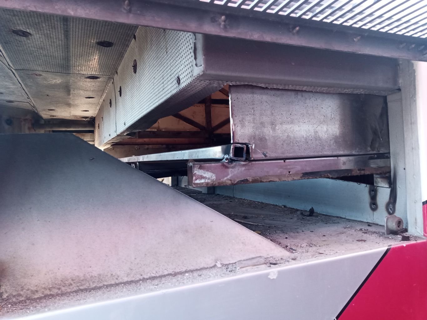

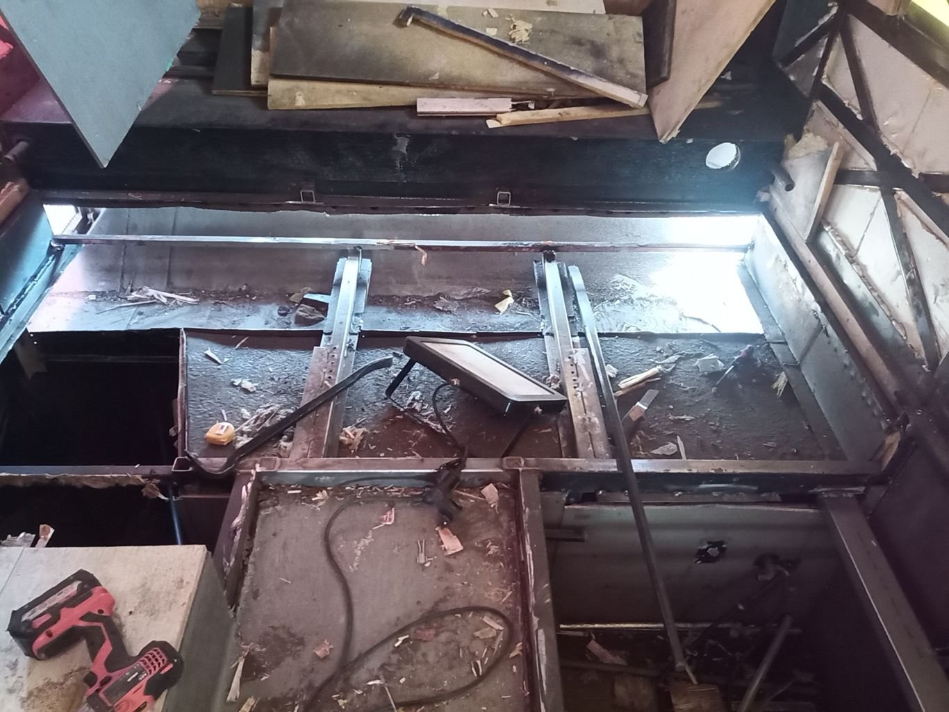

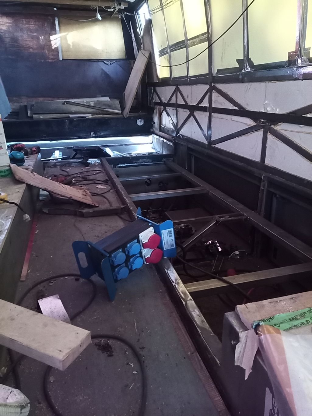

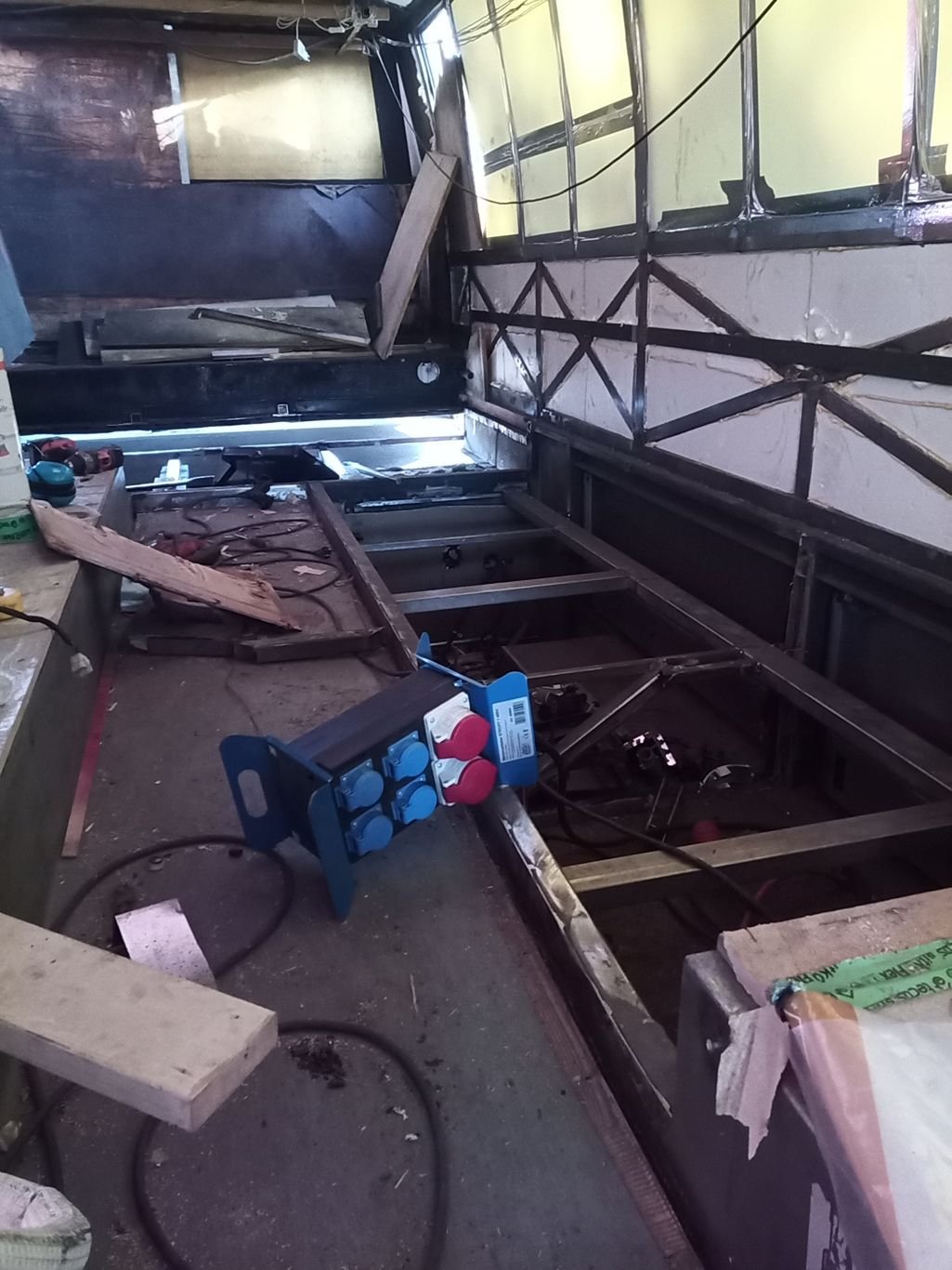

Makuuhuoneiden uusi lattiarunko tehty. Isäntä oli jääräpäinen ja halusi käytävän tienpuolen reunaan, jotta lastenhuone saatiin takimmaiseksi. Tien puolelle, koska silloin ojan ja ovien puolelle jää isommat tavaratilat.
Tuolla jo toisessa ketjussa kehuinkin, kuinka carruksen takaosassa ei ole uutena käytännössä lainkaan teräsrunkoa. Tässä se näkyy hyvin.
Tuolla takaosan pellin alareunassa, n. 20 cm uuden lattiatason yläpuolella näkyy paikat, mihin meni auton pituussuunnassa 30*30 mm ohutseinäputket. Nämä oli hitsattu vain alareunasta kiinni tuohon peltiin, bonuksena noiden kantattujen peltien väliset hitsit oli ratkennut irti tuon rungon kohdalta. Loppuosan rungosta muodostivat erilaiset nitomalla toisiinsa kiinnitetyt vanerisoirot, oli kai joissain väleissä liimakin, ainakin uutena ollut... Uudesta rungosta taisi tulla liian hyvä, notkuu jalan alla vähemmän kuin alkuperäinen, vaikka tästä puuttuu vaneritkin viel.

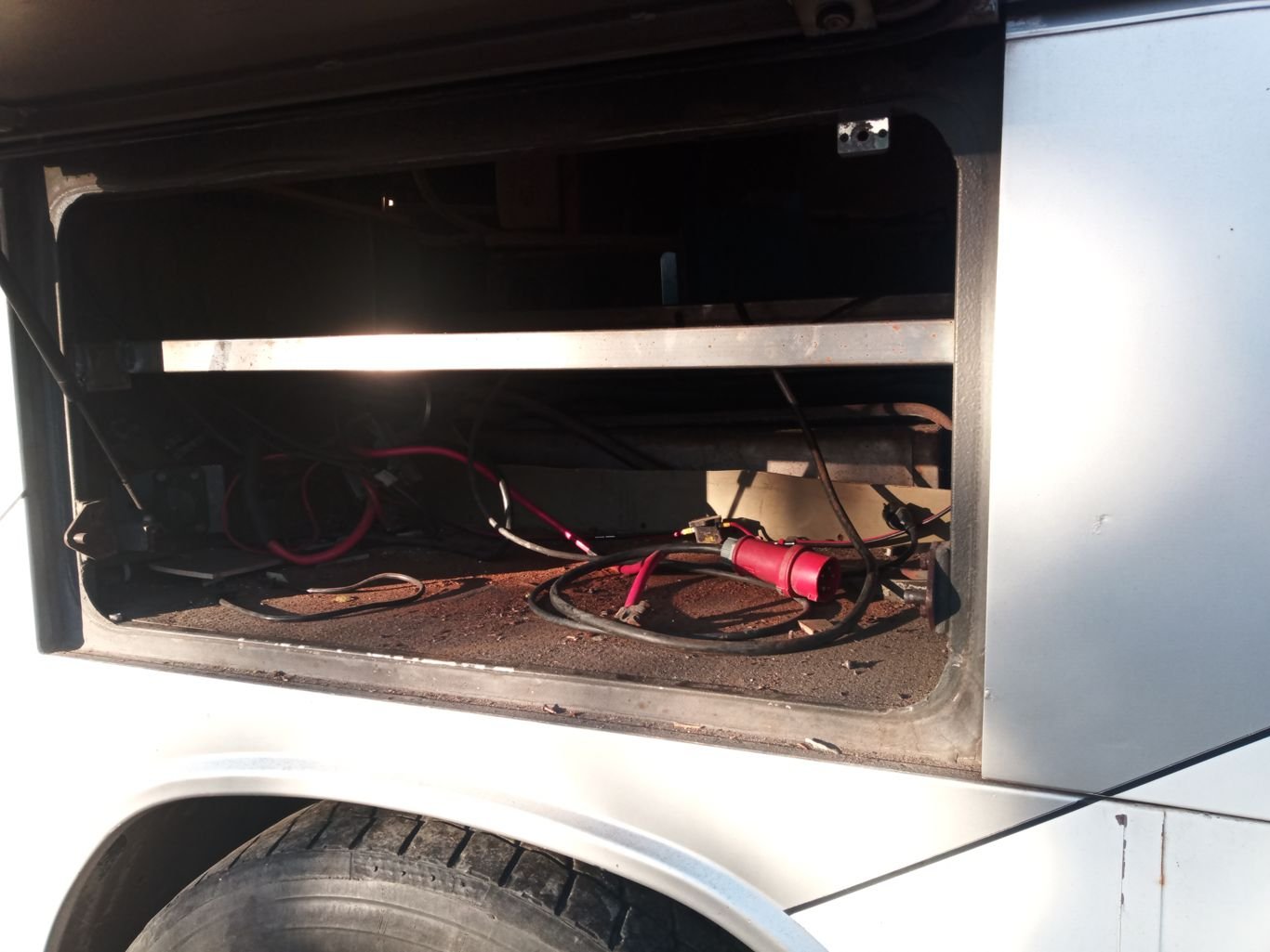

Ison bussin etuja on se, että vaikka lattiaa laskettiin 20 cm, akut mahtuu edelleen hyvin omalle paikalleen renkaan päälle. Telin kohdalle ajattelin laittaa sitten hupiakut, siinä on akun pituista tasaista ruumaa laidasta laitaan, pitäisi siis sopia :lol:
Tuolta se näyttää ulkoa päin, vähän vielä pitää pintapeltiä laittaa että saa tulevat eristeet piiloon. Tuolla tilassa, mihin lattia perässä nyt tunkeutuu, on alunperin ollut ymmärtääkseni ilmastointilaittean kennoja ym osia.

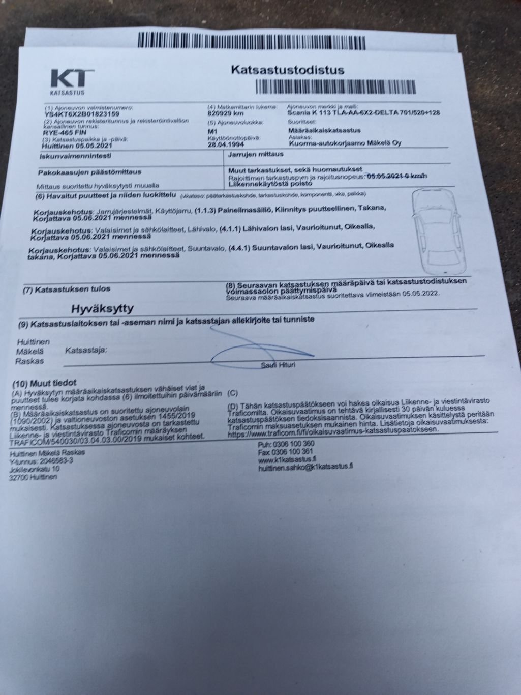

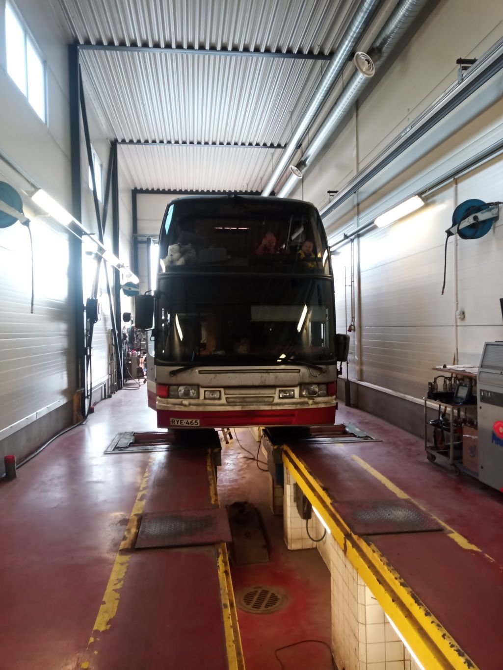

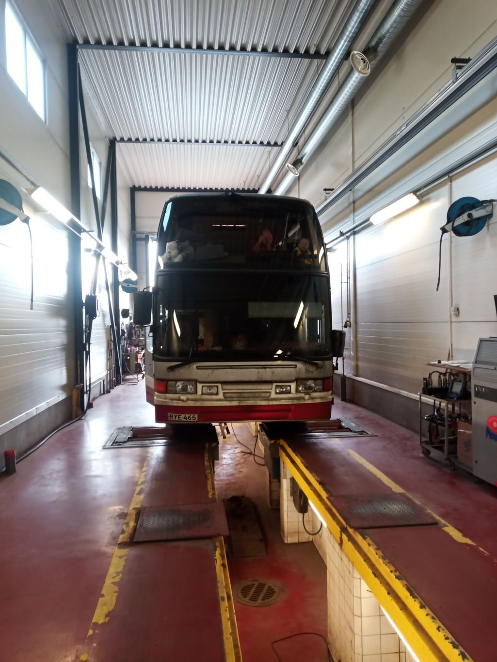

Pari kuvaa onnistuneen katsastusreissun kunniaksi, pari "keksittyä" vikaa ja edelleen yksi katkennut säiliön panta... Ei paha. Jarrut ensiluokkaiset, 5 vuottakos tuo ehti seisomaan.
WillerNomadLife
Viestit: 87
Location: On the road
Hienoa! Tuore leima aina lämmittää. Oliko minkälainen palvelu? Taitaa olla itsellenikin lähin paikka leimata tuo samainen konttori. Kuun loppuun mennessä pitäisi käydä näyttään, mutta saattaa vähän venähtää.
Viestit: 674
Liittynyt: 06 Elo 2020 08:47
Truck: Carrus 701 K113 TLA
Location: Tottijärvi
Member id: 454
Paikkakunta: Nokia
Viesti Kirjoittaja Mikaeli »
Palvelu oli erinomaisen hyvää. Otin kuorma-auto korjaamo Mäkelältä katsastuspaketin, eli korjaamolla ensin katsotaan alusta, jarrut, päästöt ymym. Samaan hintaan kuuluu sitten jarrujen säätöä tarvittaessa, mulla ei tarvittu. Kun oli jarrut ja alusta tutkittu ja hyväksi todettu, tilattiin katsastaja. Ja jos tuos korjaamolla löytyy huomautettavaa, antavat ohjeen mitä korjata ja sitten varataan vasta katsastus. Ei tarvi kahdesti katsastaa...
Suosittelen ottamaan samalla alustan rasvauksen, vartti meni mulla ja maksoiko se sitten 30 euroa rasvoineen kaikkineen. Helppoa ja nopeaa montulla tehdä.

Niin ja ei siis ollut mulle läheskään lähin, tiesin vaan että kun maksaa tuolla vähän enemmän, on monesti lopulta halvempaa, kun selviää yhdellä katsastuskerralla ja si huoltomies samalla tutkii koko auton, nii selviää monta asiaa mitkä ei selviä katsastuksessa.

Jos on jo matkailuauto, katsastuksessa kelpaa myös keskeneräinen remontti. Kunhan näyttää siltä että on tulossa sängyt. Oli mulla siis 4 patjaa siellä, mutta ovat väärillä paikoilla. Ja lattia on kipsilevyä tai Finnfoamia, eli siis on mutta ei "oikea". Etuosassa on peri metriä mallina laminaattia...

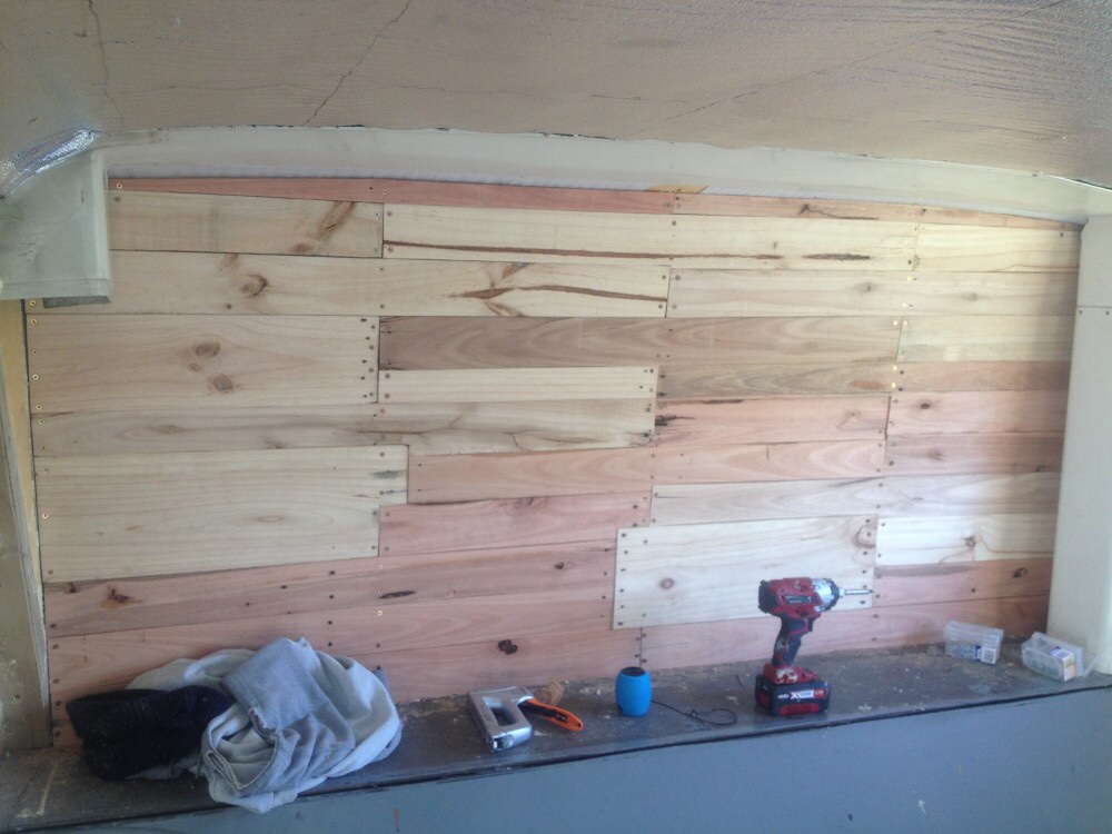

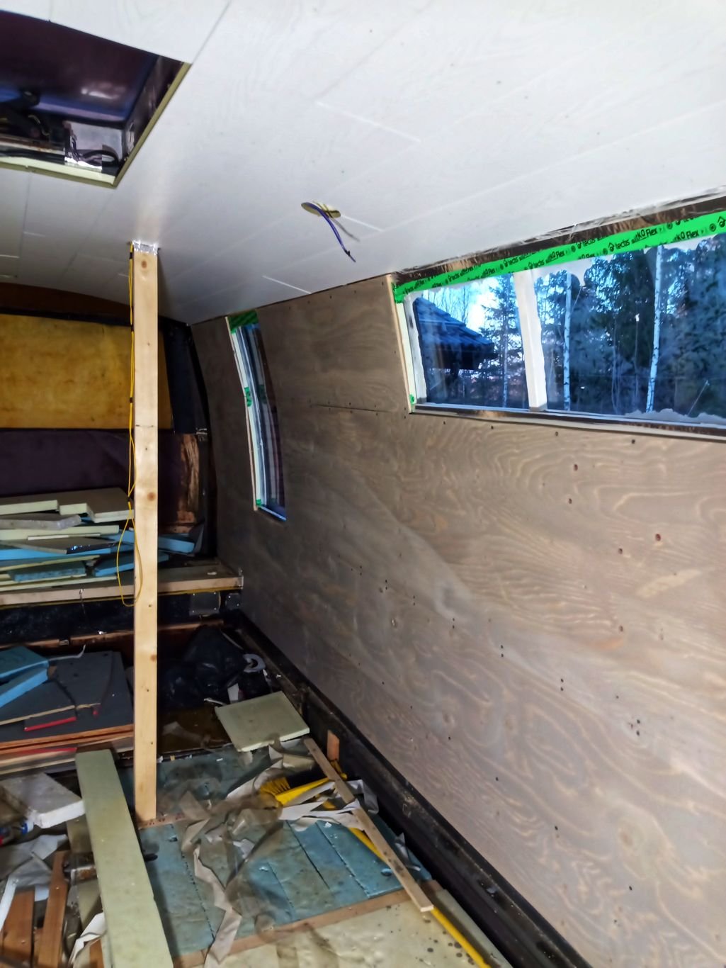

Siitä se hiljalleen hakee muotoaan. Makuuhuoneiden sivuseinät ois listoja vailla, näihin laitoin uutta havuvaneria ja käsittelin ne sävytetyllä öljyvahalla.
Pääty seinien pinnoite on vielä keksimättä. Jotain peittävää täytyy laittaa, kun tehdään kierrätysvanereista, joista osa on maalattuja, punaista ja harmaata löytyy ainakin. Värierot pitäis siis hävittää jotenkin, mutta sitähän voi miettiä sitten kun vanerit on paikoillaan... Kangasta, keinonahka, maalia, tapettia ja sitten jos ei jaksa, jättää "toistaiseksi" sen väriseksi kuin sattuu
vanerit olemaan ja maalaa "joskus toiste" (eli ei koskaan :cry: )

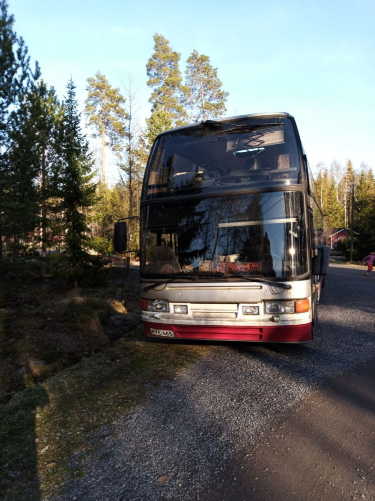

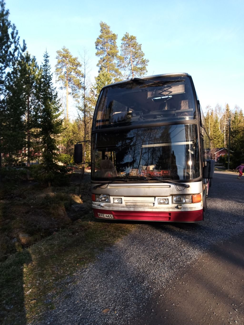

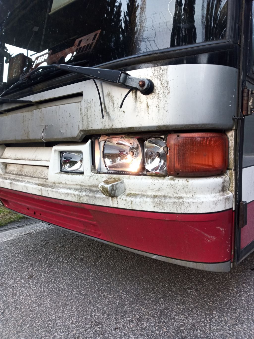

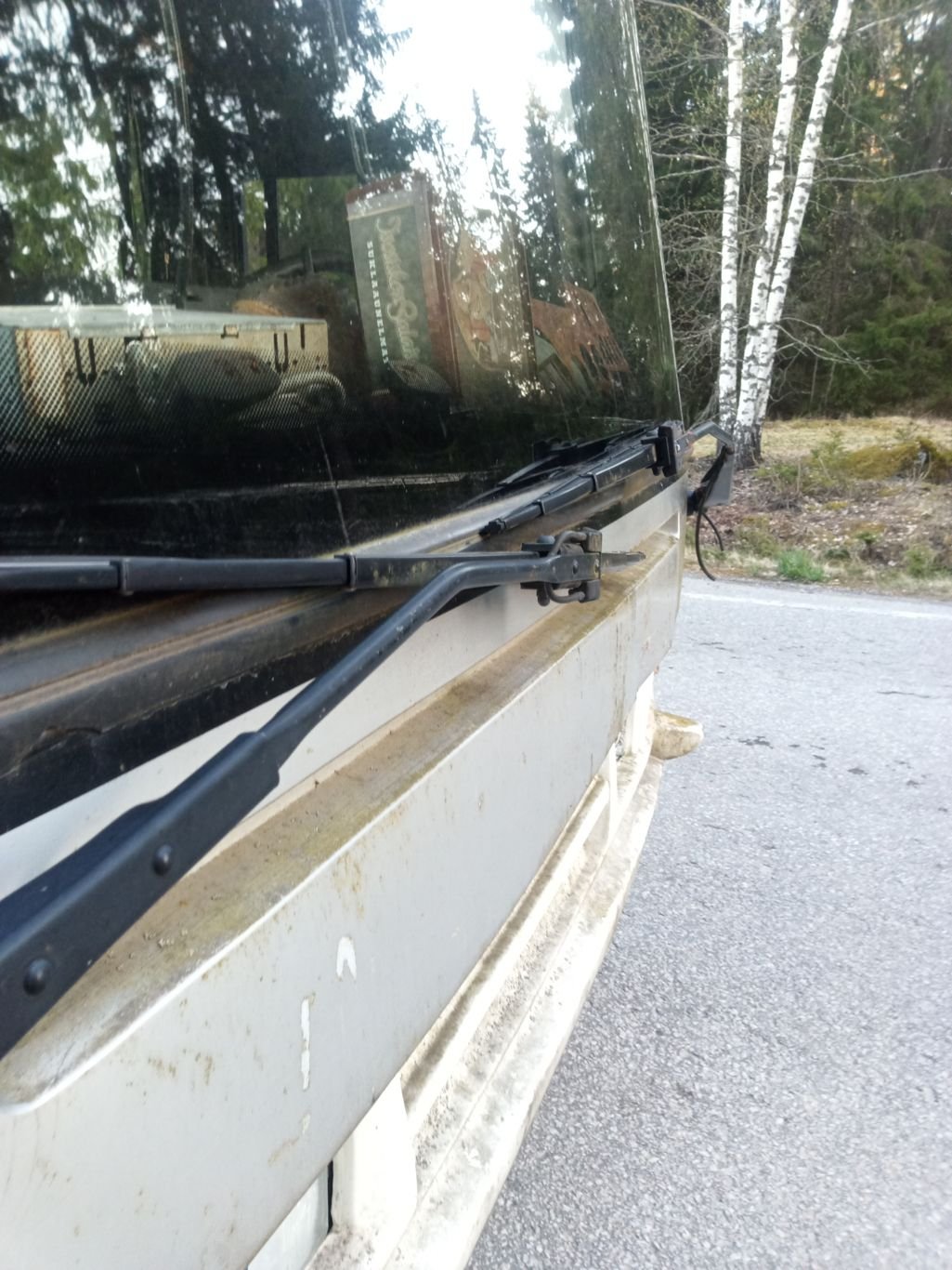

Eka bussireissu heitetty, toki vain pikku iltakyläily mummolaan...
On se komia, tai siis oli, paluumatka teetti vähän tapahtumia.

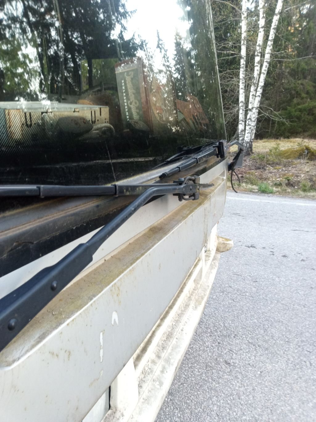

Tuli koitettua miten 20 tonnia käskee valkohäntäpeuraa, voima on näköjään valtaa, mutta jälkiä jäi...
Pikku vikalista: ajovalo, vilkku, lisävalot, lasikuitu maski, pyyhkijät ja kyllä se alempi nokkaluukkukin ruhjeita sai...
Just joku kuukausi sitten ihailtiin kaverin kanssa noita pyyhkijöitä, kun on harvinaisen jämptit, ei heilu ja osuu lasiinkin. Ekassa kuvassakin näkyy ero tähän.. No nyt osuu nokkamuoviin ja välystä 15 cm varren päässä :evil: onneks on täyskasko, kai se jotain ainaki korvaa...
