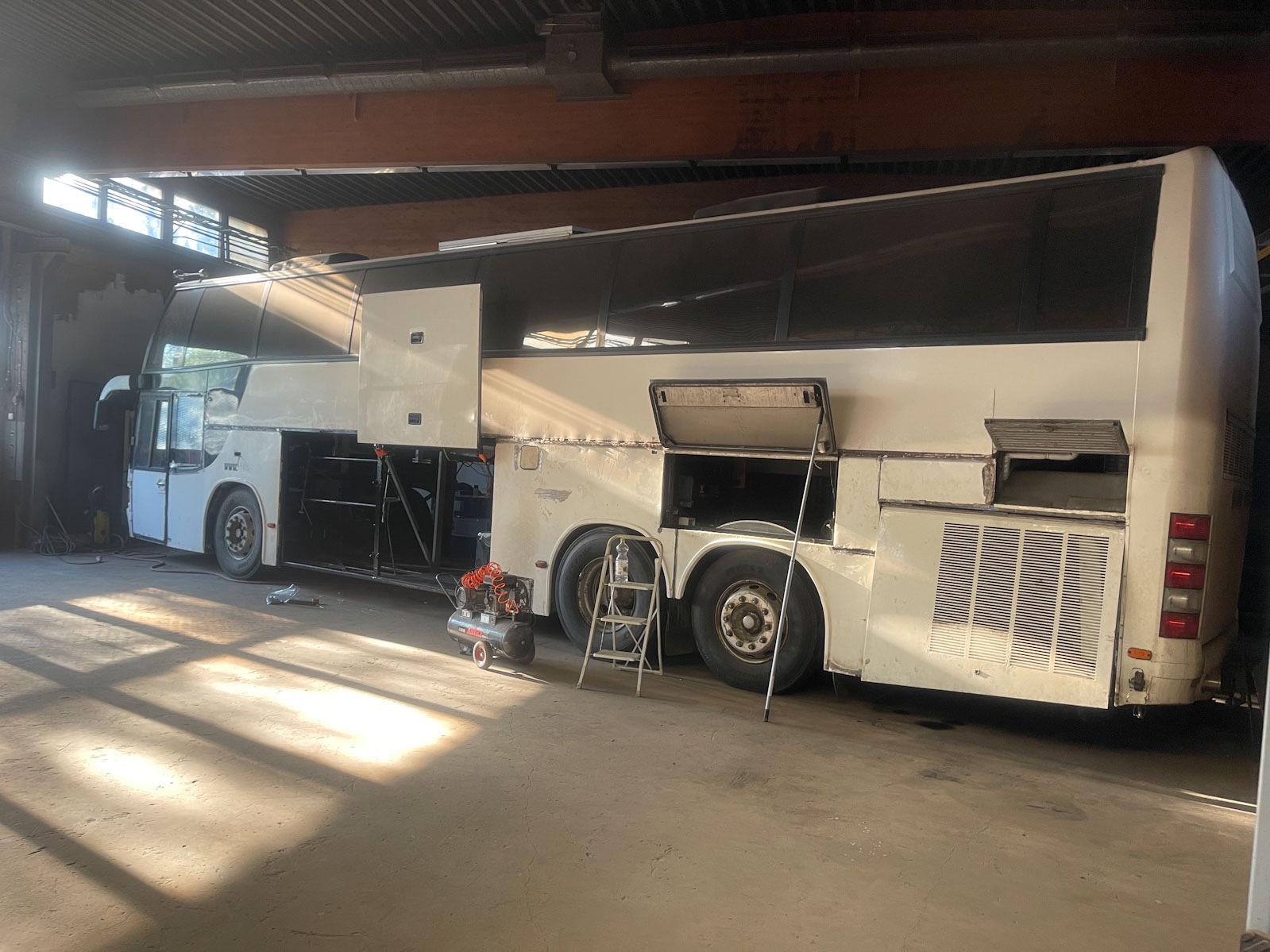

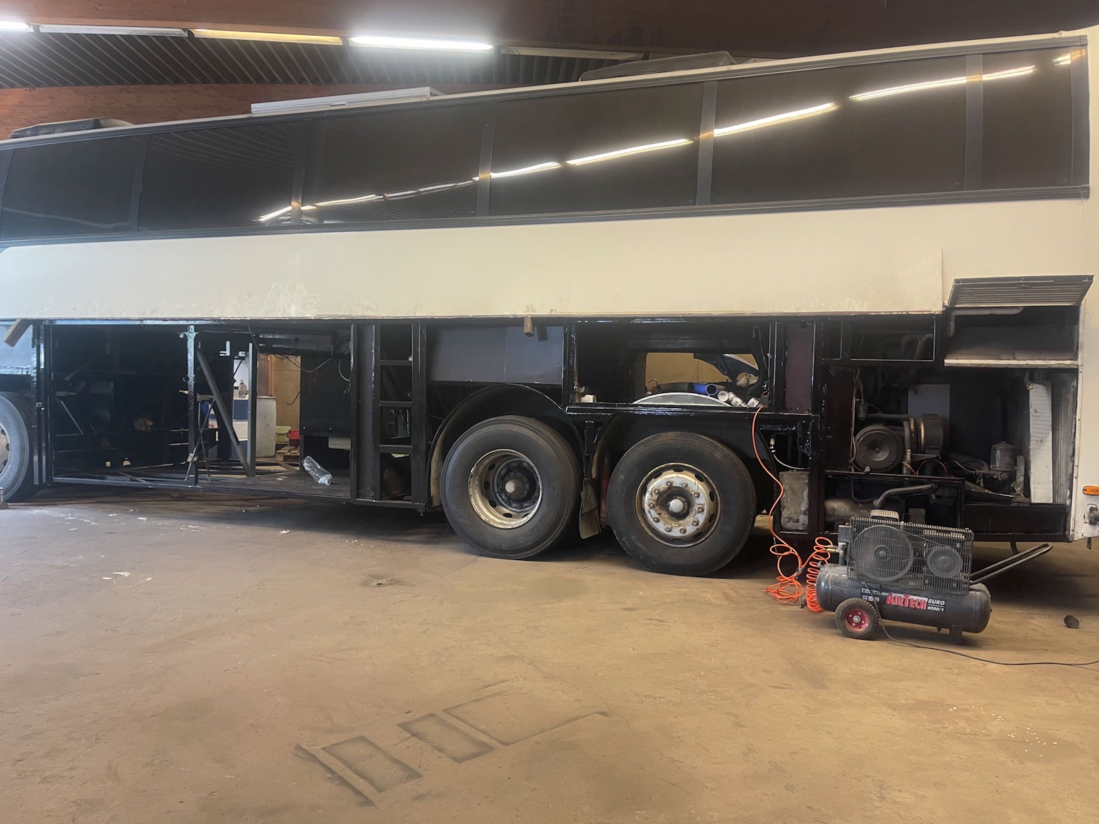

Pikku hiljaa! Tämän päivän jälkeen näyttää tältä. Kaikki kylkiputket kuskinpuolelta ja akseleihin asti, myös pohjaputket vaihdettu molemmilta puolilta. Syksyllä auki vielä toiselta puolelta. On ollut aika projekti.

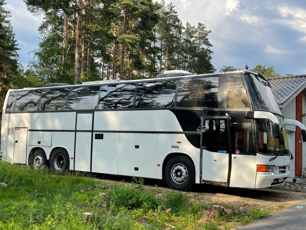

						Re: Scania 113 Carrus 701
No niin nyt sitten katsastukseen valmistautumista. Oli se iso homma, mutta tuli tehtyä. Syksyllä vielä toinen kylki auki vessasta taaksepäin.

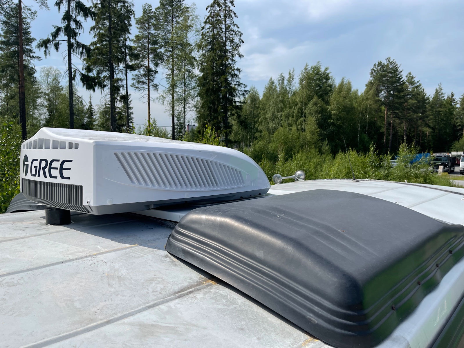

No niin Green Shark asennettuna kattoluukun tilalle. Laittelen hiukan kokemuksia, kun pääsee kunnolla testaamaan. Tuolla pihalla se pöhisee tälläkin hetkellä.
Tekeekö lämmintäkin vissiin tekee ? Ja miten riittää teho, onko iso ääninen !??
Tekee lämmintä, mutta on suojattu ettei käynnisty enään +5 alle. Ääni on ihan normi ilpin tasoa. En osaa vielä sanoa kuinka tehot riittää. Tänään vasta saatiin paikalle.Punanensisu kirjoitti: ↑22 Kesä 2021 22:45 Tekeekö lämmintäkin vissiin tekee ? Ja miten riittää teho, onko iso ääninen !??
Terve!
Itellä ollut parissa vaunussa moinen kylmäkapine. Sharkki aika uus kapine, mut mielestäni hinta/laatu ihan ok. Versus 2 x kalliimmat, mut ei pitkän ajan tietoa. Tuossa kyl hyvä, et lämmityskin kompuralla, eikä pelkällä sähkövastuksella. Tehoiltaan ei ihan älyttömän isoon tilaan riitä, ainaskaan jos rupee näillä helteillä saunasta jääkaappin koittamaan, mut laittaisin itse taas seuraavan kyllä, kun tulee tarve. Sitten, kun tulee tarvetta moiselle, niin otapa yhteyttä tänne, hintaa pömpelille kulkurihinnalla 1290 eur veroineen + mahd. Toimitus ja asennuskulut. Asennuspalveluakin sopuisasti Loimaalla tarjolla. Mikäli tällainen kaupallinen, asevelihintaine ilmoitus sallitaan.
