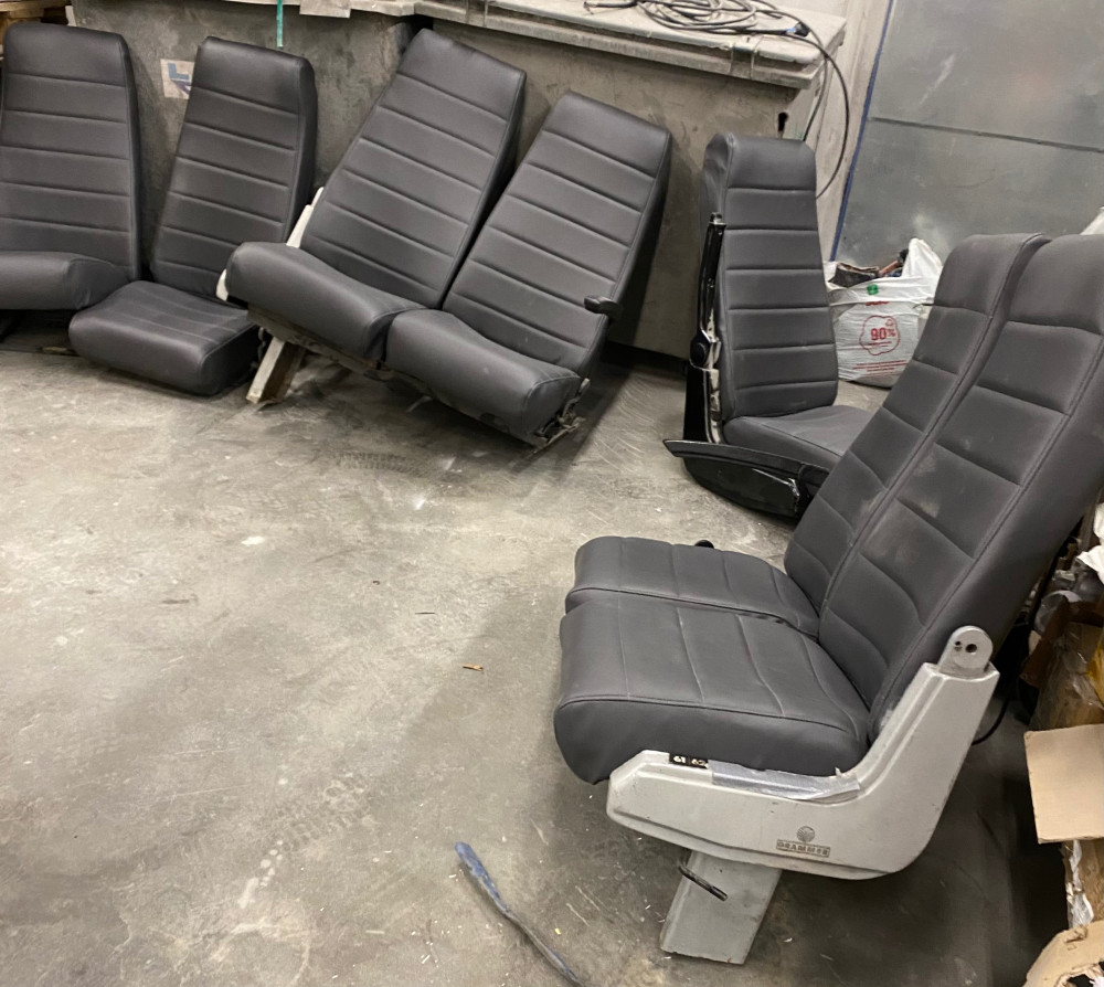

Melkein penkkien verhoilu operaatio valmis hiukan joutuu vaimoa vaivaamaan asian suhteen kun pitäis vähä surruutella ompelukoneella niin ei ole kaukana että pääsee penkit istuttamaan takaisin omalle paikalleen

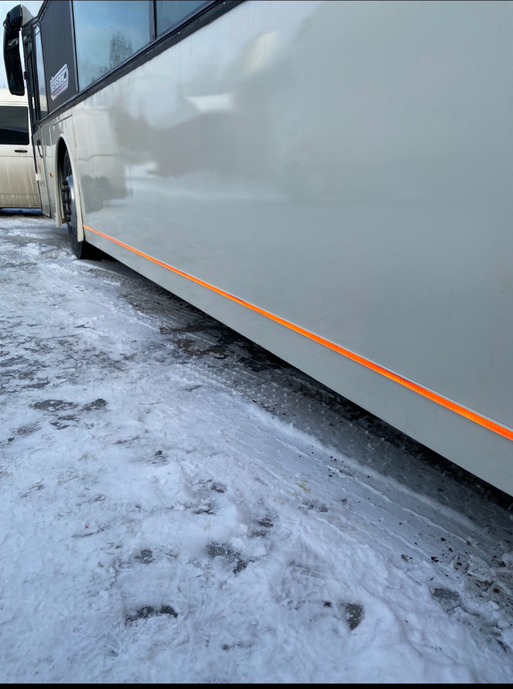

oikein ku tarkkaan katot niin ainaki tuhat tai ainaki melkein
eikä ole lampun väli 3metriä
Re: Mökki-Manni projekti
Seuraavaksi se etsii äärivalolle soveltuvan e-hyväksynnän tuosta...
riittää kuulemma että on se E-hyväsyntä siinä heijastimessa
