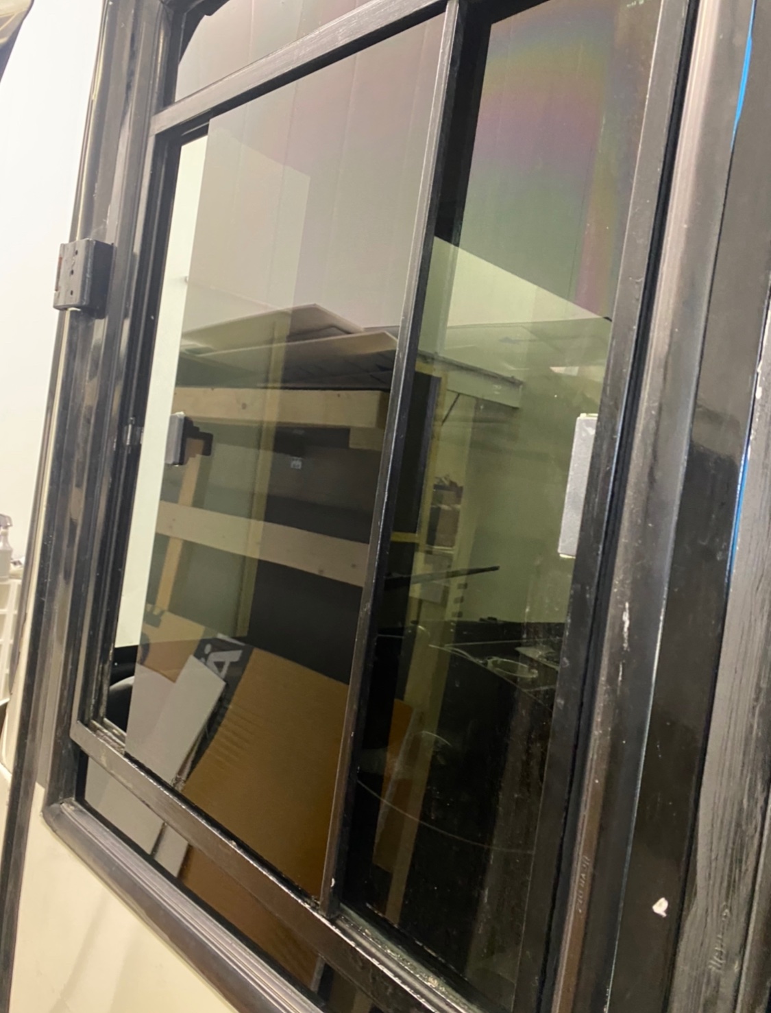

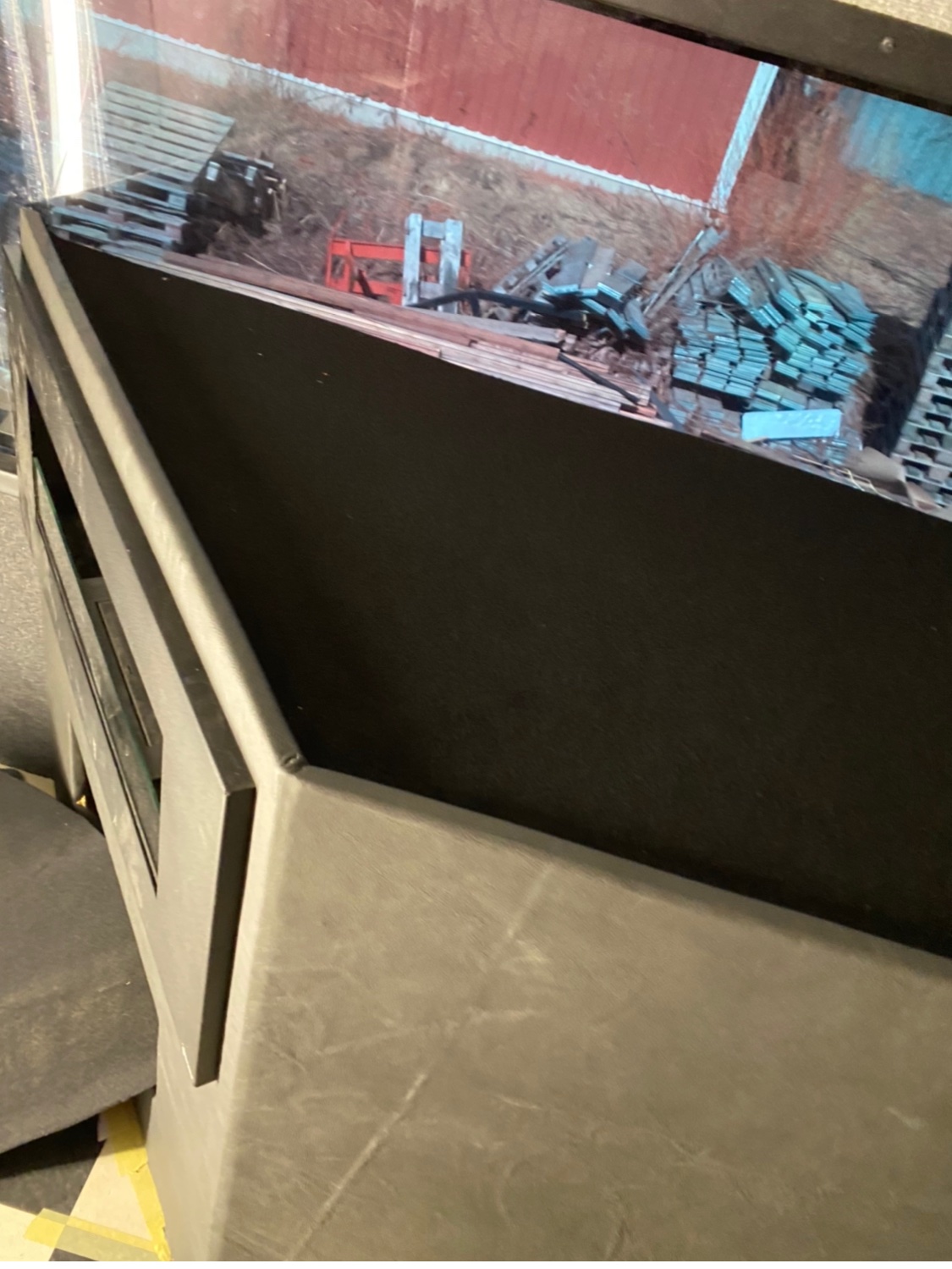

Akkunoita mustaksi välillä ettei sisällä näe mitään niin saa motivaatiota alkaa rakentaa tuon valaistuksenki jiiriin, nuori kapinallinen henki heräsi ja kalvot tuli etusivu ikkunoihinki kun näytti niin tilkkutäkiltä ilman niitä, rapsutellaan sitte irti ne jossain linkkuri pysäkillä kun konstaapeli saa rysänpäältä kiinni, ens viikolla alkaa lämpömittari näyttään uhkaavasti silti että pääsee liimaan niitä aurinkopaneeleita, jos vanhat merkit paikaansa pitää niin keksin varmasti jotain muka mukavempaa puuhaa ettei tarvi lähtä konttaan katolle 😂
Parit mainostarrat vielä kylkiin ettei näytä vanhalta pakastearkulta niin paljoa mutta niistä kuvia myöhemmin sitte

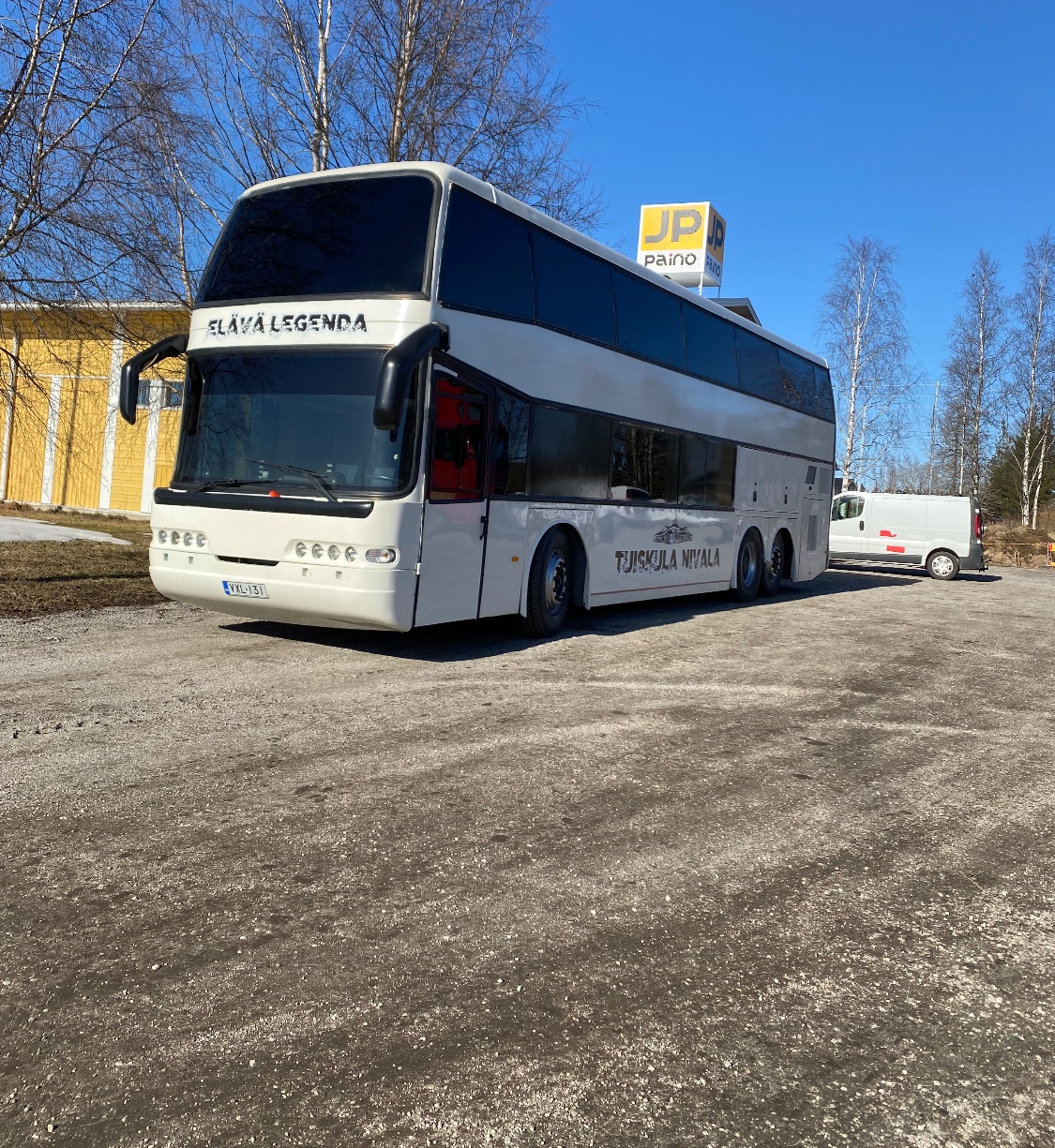

Nyt ois vähä mainosteippiäkin laitettu👍 Oisko lie auton nimikin tullut tuossa samalla firman sloganista, no nyt varmaan pitäis lunastaa ne kaikki lupaukset ja tekosyiden varjolla lykätyt työt kun ei keliä voi käyttää verukkeena, tokihan tuo tekis kovasti jo mieli tienpäälle kokeileen mitä muuta korjattavaa löytyis😂

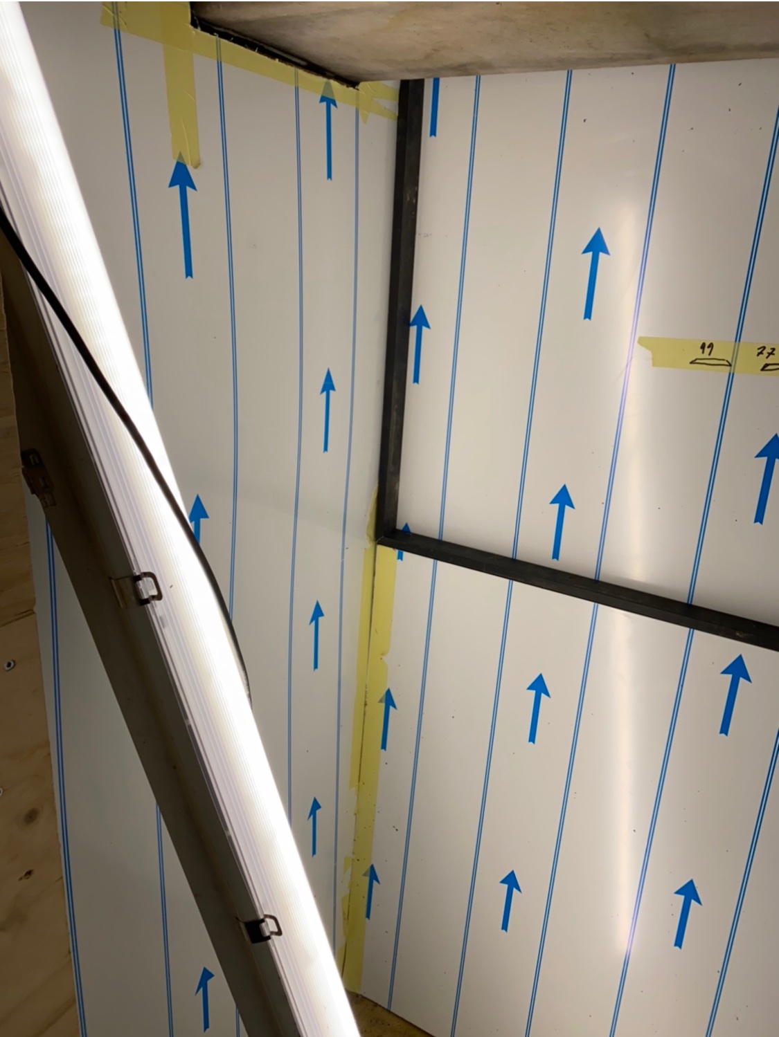

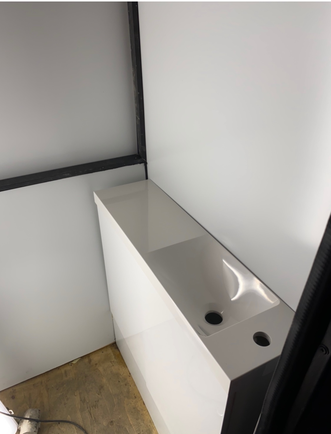

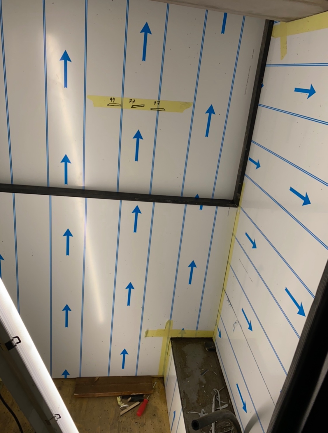

Välissä koittaa keskittyä tähän vessaanki, komposiittiä seiniin niin pääsee kiinnittämään kalusteita.
Wc pönttöjä miettinyt monenlaisia aluksi ajattelin ihan perinteistä kasetti vessaa mutta siinä on monenlaisia ongelmia ei mitään ylitsepääsemättömia mutta vaatisi seinän purku hommia ja palkkien siirtoa jne niin nyt pyöritellyt sellaista koti vessan pönttöä murskaimella, seinän takana on jätevesisäiliö johon voisi jätökset ajaa.
Et eiköhän tämäkin tästä jotenkin muotoudu aikanaan tavalla tai toisella 😅

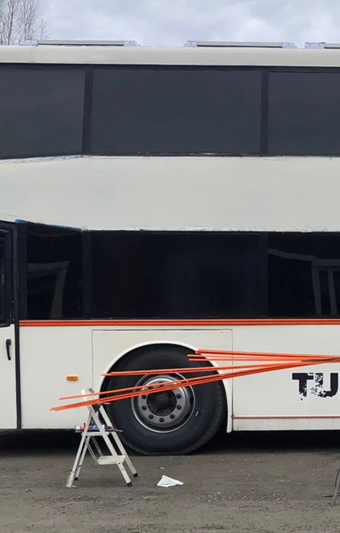

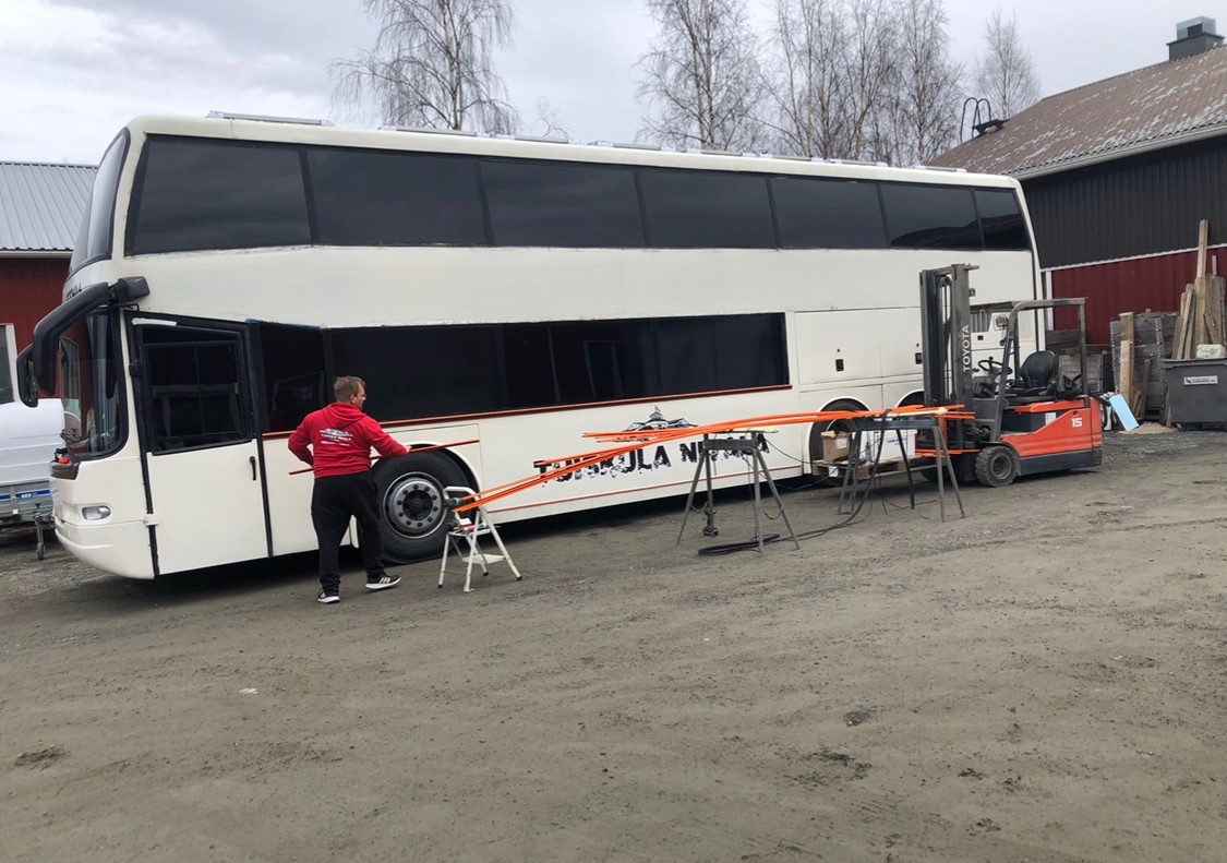

[attachment

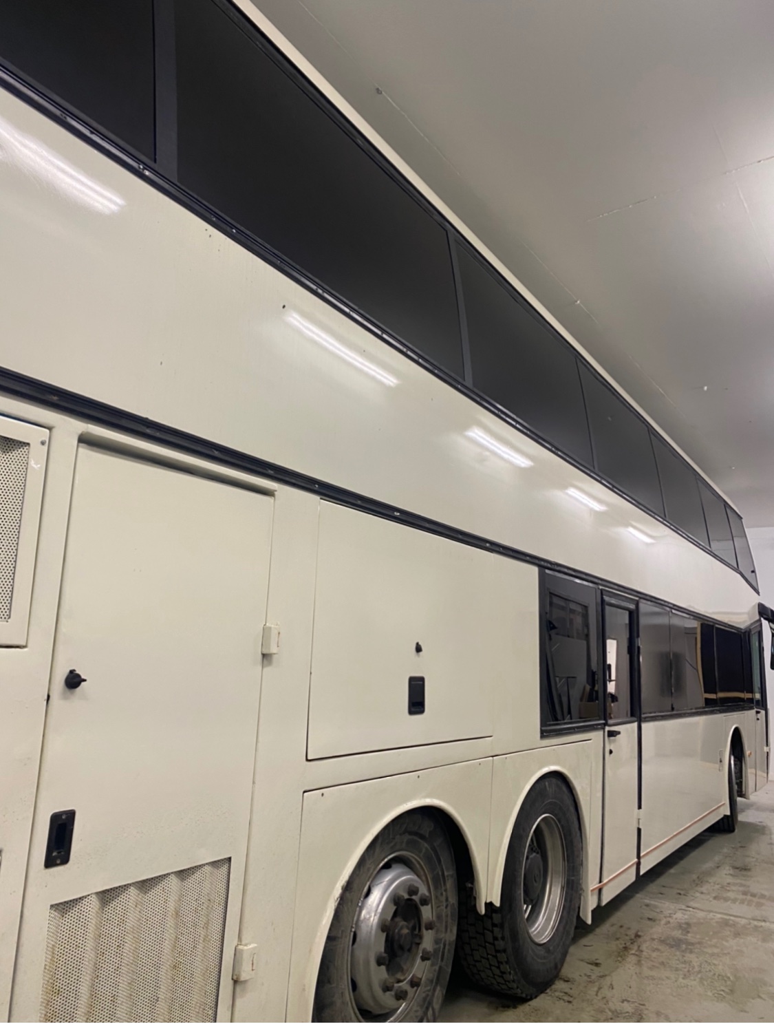

Pikku homma ajattelin minä, tietämättömyys on siitä hyvä että tulee tehtyä niitäkin juttuja joita ei alkais tekemään jos tietäis mikä savotta on 😂
Kylkilistat tässä oli mustat niinkuin alimmaisessa kuvassa näkyy ja olivat sieltä täältä vain kiinni ilman mitään liimamassaa tms tyhmänä päästelin listat irti n 60metriä ja vedettiin ne jauhemaalilla oranssiksi.
Tässä vaiheessa tuntui vielä ihan hyvältä idealta mutta alkoi pikkuhiljaa totuus valjeta kun tälläsi listoja reunanauhan kanssa paikkalleen.
Kyljet oli täynnä ennestään katkenneita poraruuveja joten ajattelin et poralla esireikä ja liimamassaa reilusti väliin ja listat kiinni no niinkuin arvata saattaa eihän se ihan ollu naps ja kops, palkit listojen takana oli perhanan kovaa porattavaa, onneksi hain Rst ruuveja repullisen kun aikaisemmat zn-poraruuvit oli kadonneet mystisesti.
No eniveis päivän saldo kaksi riviä listoja valmiina autossa neljä riviä enään jäljellä.
Hirveä savotta vain sen takia että halusin vähä väriä kylkeen, rautakaupasta oranssia teippiä muutama rulla niin ois ollu tunnissa valmis mutta tuleepa listat nyt kunnolla kiinni ja ei valu ruoste vesi rannut niistä syöpyneistä poraruuveista.

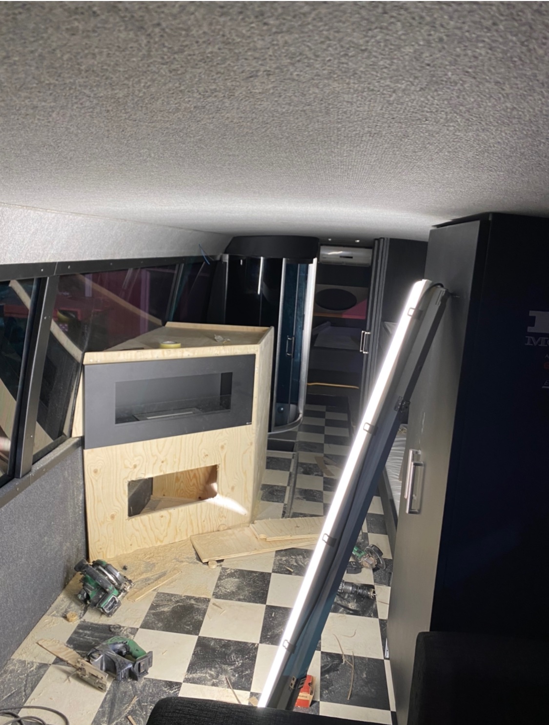

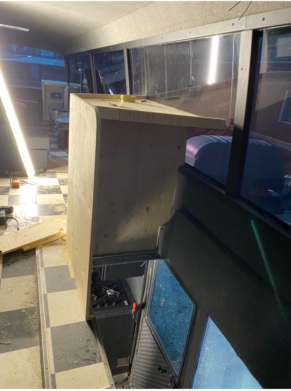

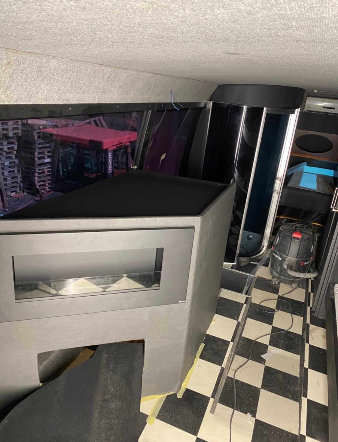

Ei vieläkään viihtynyt vessakopissa, meni ilma ikäväksi laittaa kylkilistoja niin aloin rakentaa avotakkaa yläkertaan, jonka ois tarkoituksena toimia kaiteena esteenä ettei tipu portaikkoon, ja päälle saa kaiken törkytavaran laittaa, takan alle tein säilytyslokeron tenavan ja koirien leluille

On niin pieni ja nätti lavuaari että empä ole ennen nähnyt moista 😅

Takkaan myös vähä palosuojattua ammua pintaan niin ei tartu tikut ronkkaan kun kilimuaa iltahämärässä ohi siitä

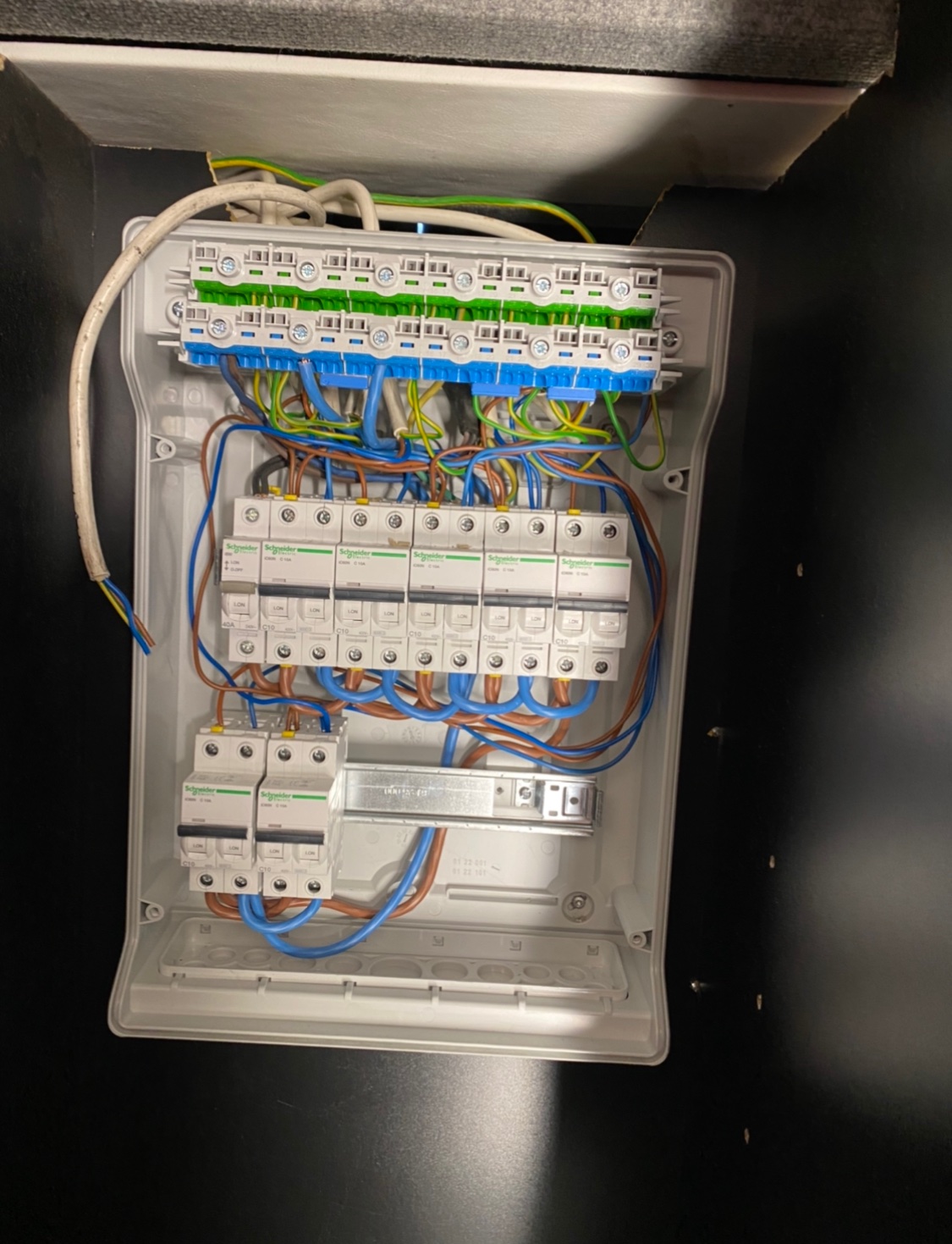

Nyt saapi nukkua yöt rauhassa tämän osalta, vaihdettiin oikeanlaiset kytkimet ja joutui vaihtaan koko keskuksen että sai kaikki mahtumaan paikalleen
