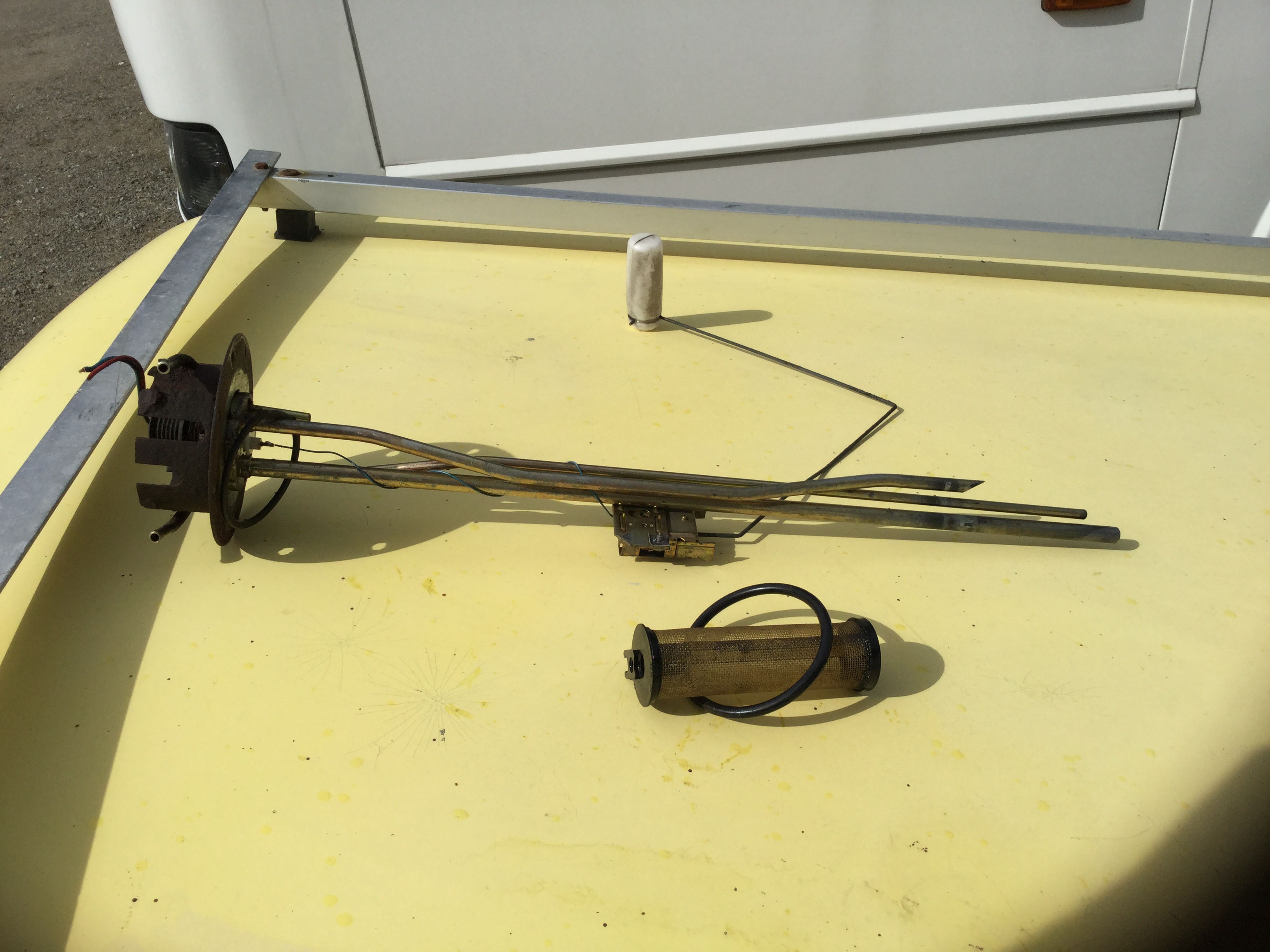

Vastaava keväällä omassa pihassa scaniassa käynnistyi ja sammui, tilanteen mutkisti kun webasto toimi ja lähes 1/4 polttoainetta (n 100 litraa), kösioumppuja vaihdoin ja tark pysäyttimen toiminnan ( tässä mallissa avaa siirtopaineen
paluu linjaan) seuraavaksi tankin päältä putki/ anturi paketti irti= vika selvi oli putket ristissä, moittirin otto paluulinjasta.
jotain hyvääkin säiliö puhdas & suodatin verkon sai pestyä.webaston otto noin 2-3cm ylempänä kuin moottorin ts sen
toiminta loppuu ennen moottorin sammumista, paluulinja yli 10 cm pohjasta

Miksiköhän tuo paluulunja pitää viedä noin alas? Moneltako ongelmalta olisi vältytty jos paluuputkesta ei yksinkertaisesti pystyisi imemään naftaa.

Jule kirjoitti: 12 Syys 2020 21:12 Miksiköhän tuo paluulunja pitää viedä noin alas? Moneltako ongelmalta olisi vältytty jos paluuputkesta ei yksinkertaisesti pystyisi imemään naftaa.
Sillä saattaa talvioloissa olla apuja polttoaineen lämmitykseen aikakaudella kun polttoaine pakkaskesto ei riittänyt, kulkee imuputken vieressä.

Enpä usko, kun putket ovat kuitenkin upotettuna nesteeseen, joka kyllä käytännössä pysyttelee jokapuolelta saman lämpöisenä.. tai tyhjän tankin ollessa kyseessä siinä on hyvin eristävää ilmaa välissä.
Ainoa mikä tuli mieleen, niin se voisi aiheuttaa jonkinlaisia ilmakuplia sinne nesteen sekaan jos se lorottelee sitä kovin ylhäältä.. Siinäkin tapauksessa sen väärinkytkennän voisi estää lisäämällä pieni ilmareikä paluuputken yläpäähän tankin sisällä.

Onko tankin pohjalla joku "potero"? Henkilöautoissa aika usein on tankin pohjaan muotoiltu kaukalo, mistä polttoainelinjat lähtee.. Tai uudemmissa koko pumppu siellä tankin sisällä tuolla poterossa. Siinä on semmoinen idea että tyhjällä tankilla paluuputkesta tuleva polttoaine pitää tuon poteron aina täynnä, ei niin helposti höri tyhjää vaikka vähän loiskuisi. Tuosta syystä aika usein polttoaineen loppumisen huomaa vasta parkissa ollessa, kun sammuksissa tuo potero pääsee valumaan tyhjäksi.
Tuommoinen yläpään ilmareikä aika usein onkin. Siitä tiedän kun Ihan Itse asentelin Webastoa yhteen autoon, ohjeen mukaisesti paluulinjasta haaroittaen että se sitten imisi tankista aineen vastakarvaan.. No eihän sieltä tullut kuin hetken kun alkoi ilmaa tulemaan. Virittelin letkunpätkän siihen putken ympärille reiän kohdalle niin alkoi toimimaan.
