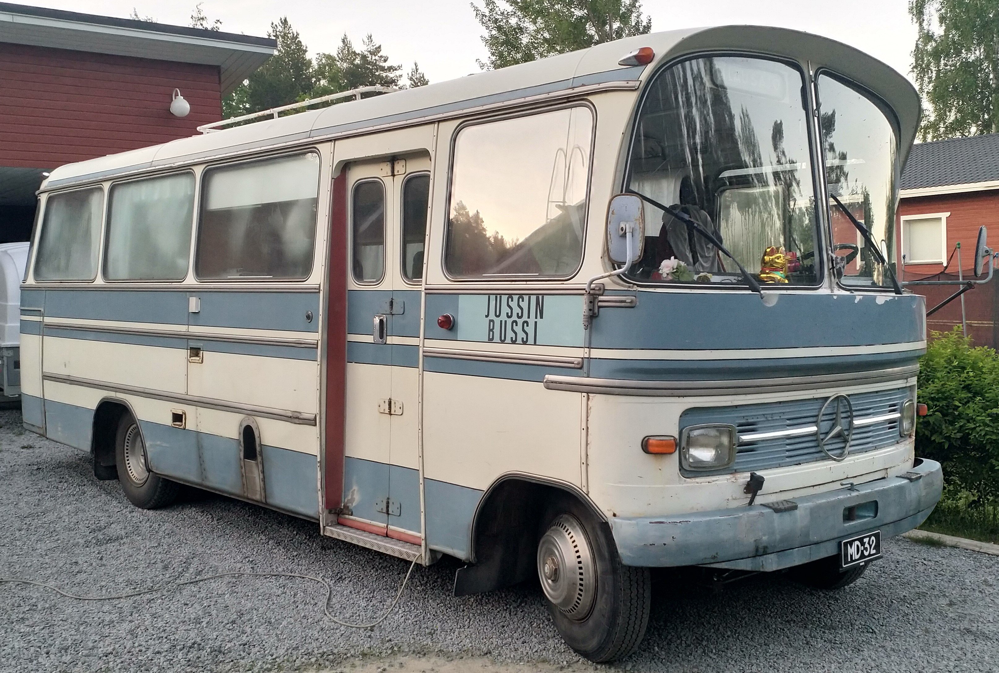

Tulipa hommattua tälläinen caaania autonkuljetusbussiksi, kun alkoi tuo 608 Mercedes Jussin bussi jäämään pieneksi. Jussin bussi myös edelleen kunnossa ja sillä ajellaan sitten pienempiä lomamatkoja.

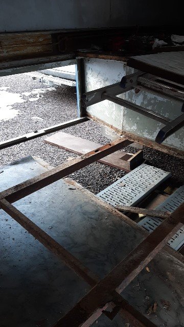

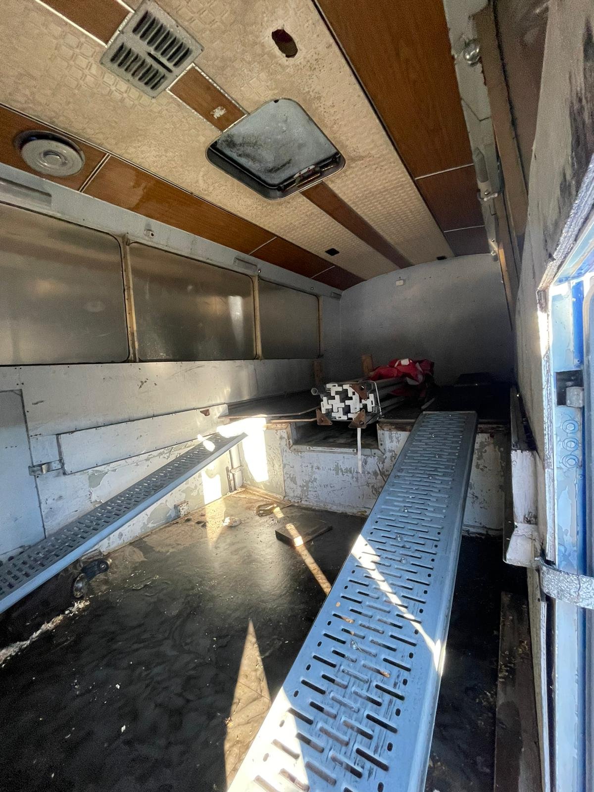

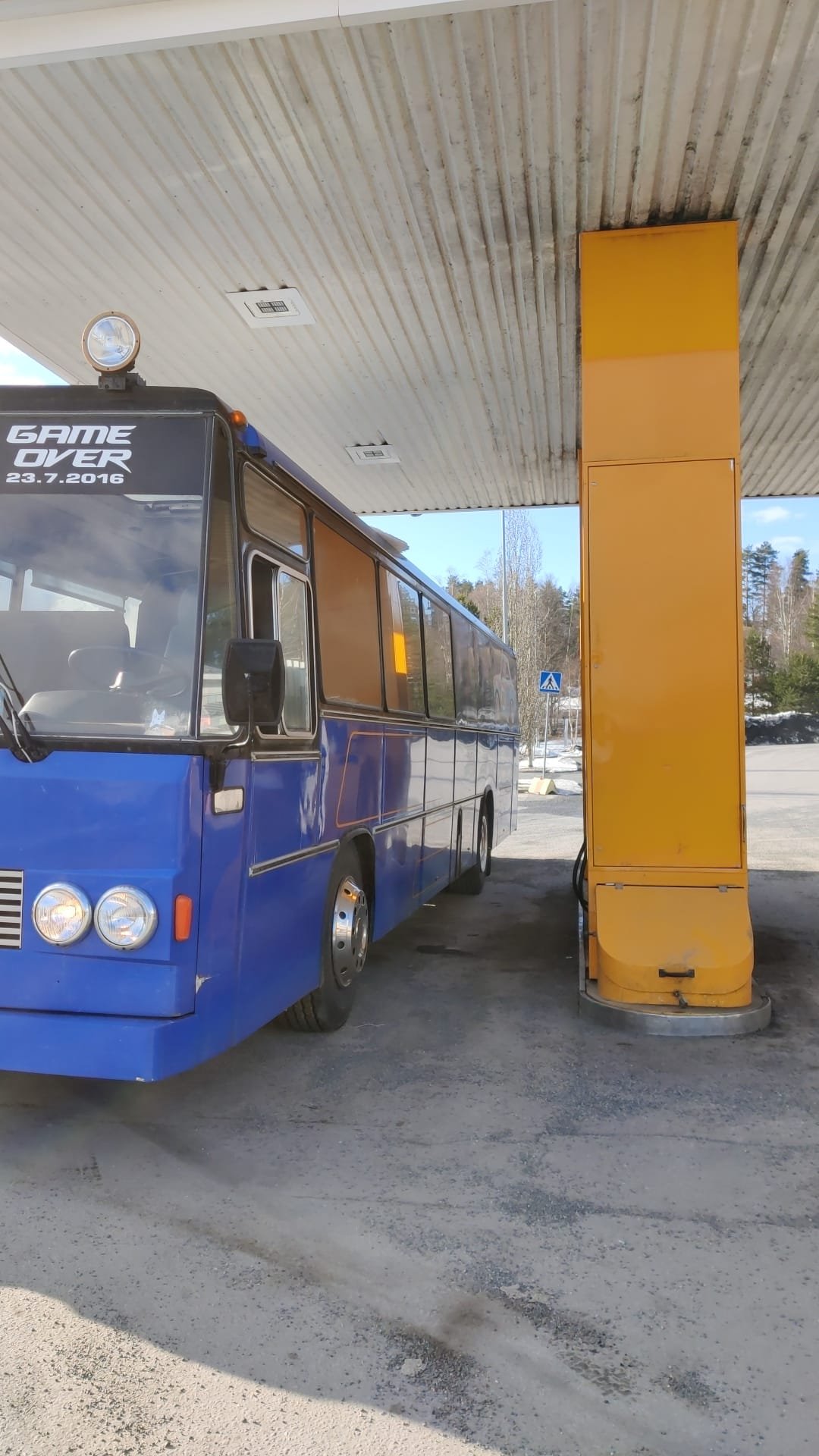

Elikkä bussi oli tälläisessä kunnossa ostettaessa.

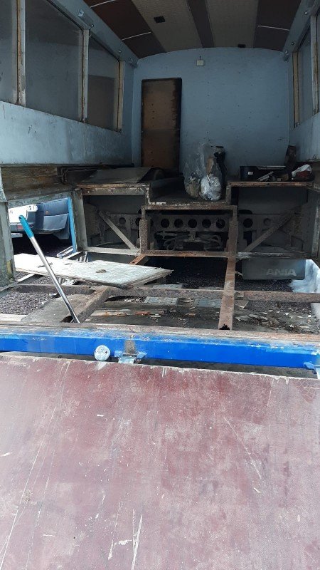

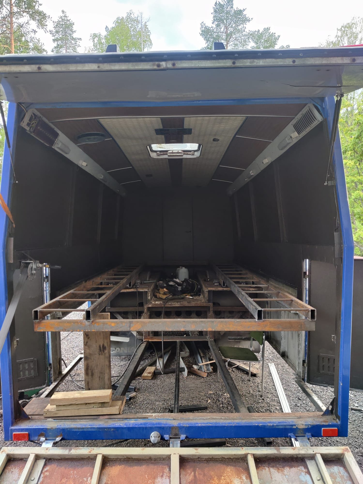

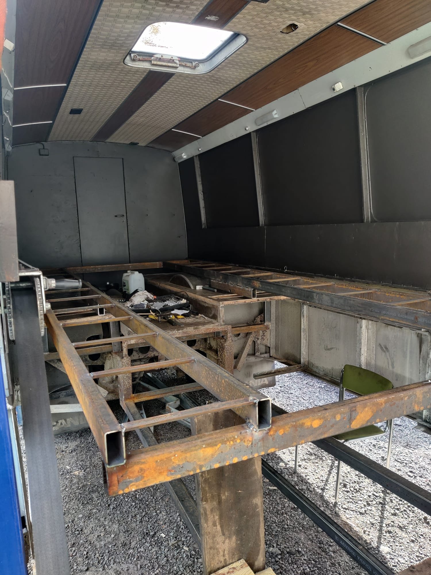

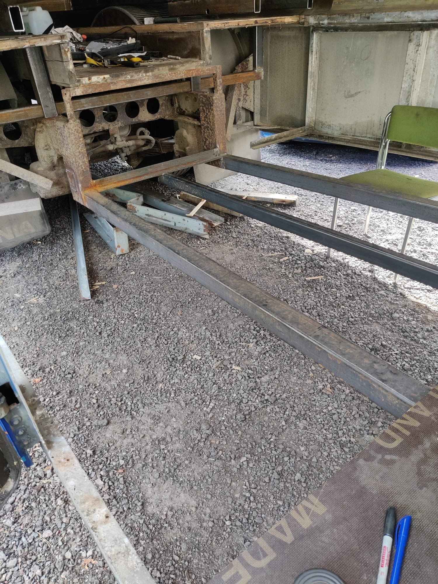

Ongelmana tuossa tuli sitten heti kättelyssä, että kun pitäisi Drifting autoa kuskata, jotka jostakin syystä tuppaa olemaan yleensä aika matalia, niin eihän tuo nykyinen tila oikein siihen käyttöön sopinut. Eihän siinä auttanut, kun purkaa koko perä ja rakentaa uusi pohja.
Tämän jälkeen piti keksiä, että minkälainen telakka olisi autolle paras. Mietittiin kokonaan ulosvedettävää telakkaa, jotta saisi auton köyttää ulkona siihen ja toinen vaihtoehto oli sitten tehdä kiinteä kipillinen telakka.

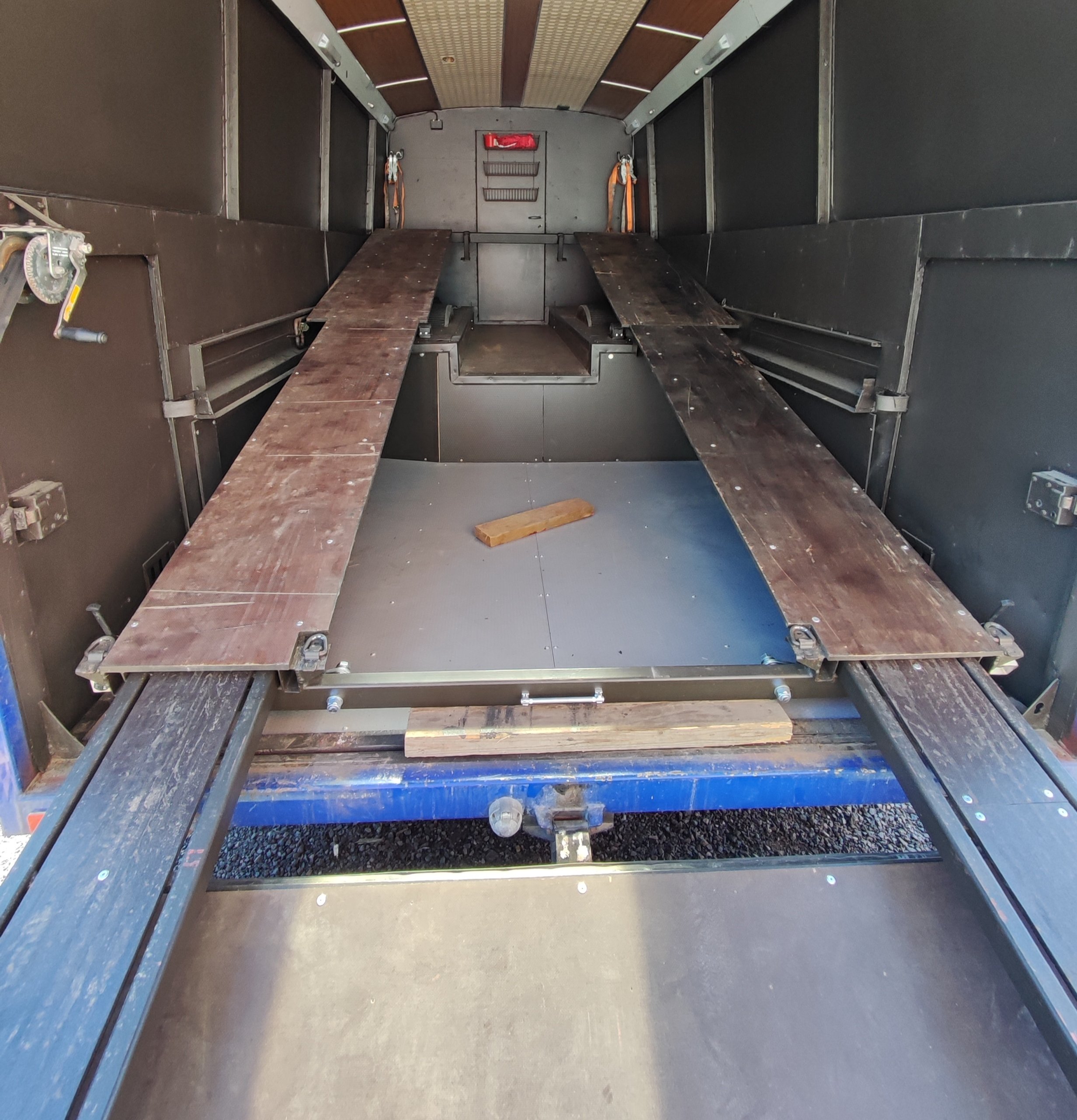

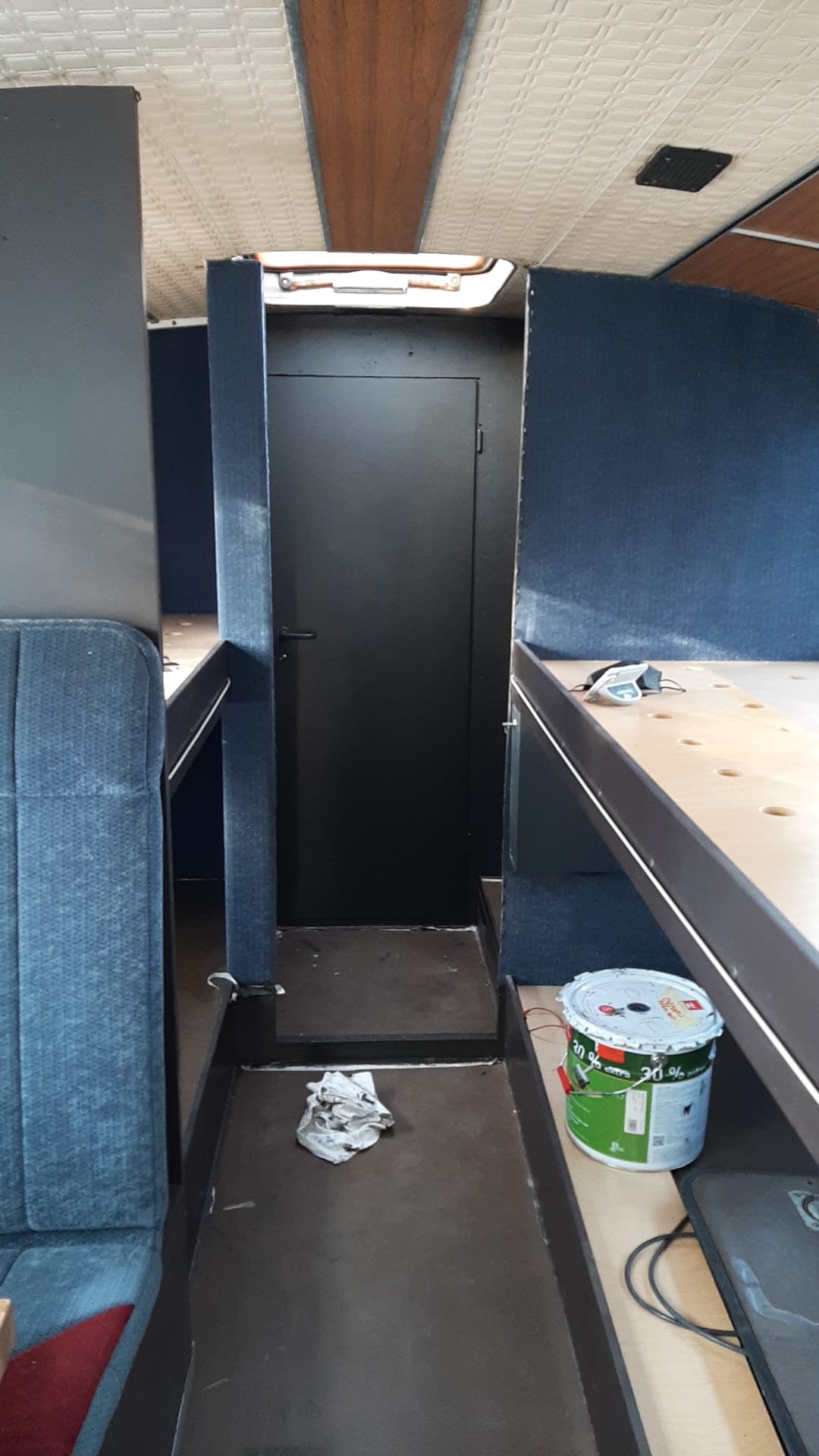

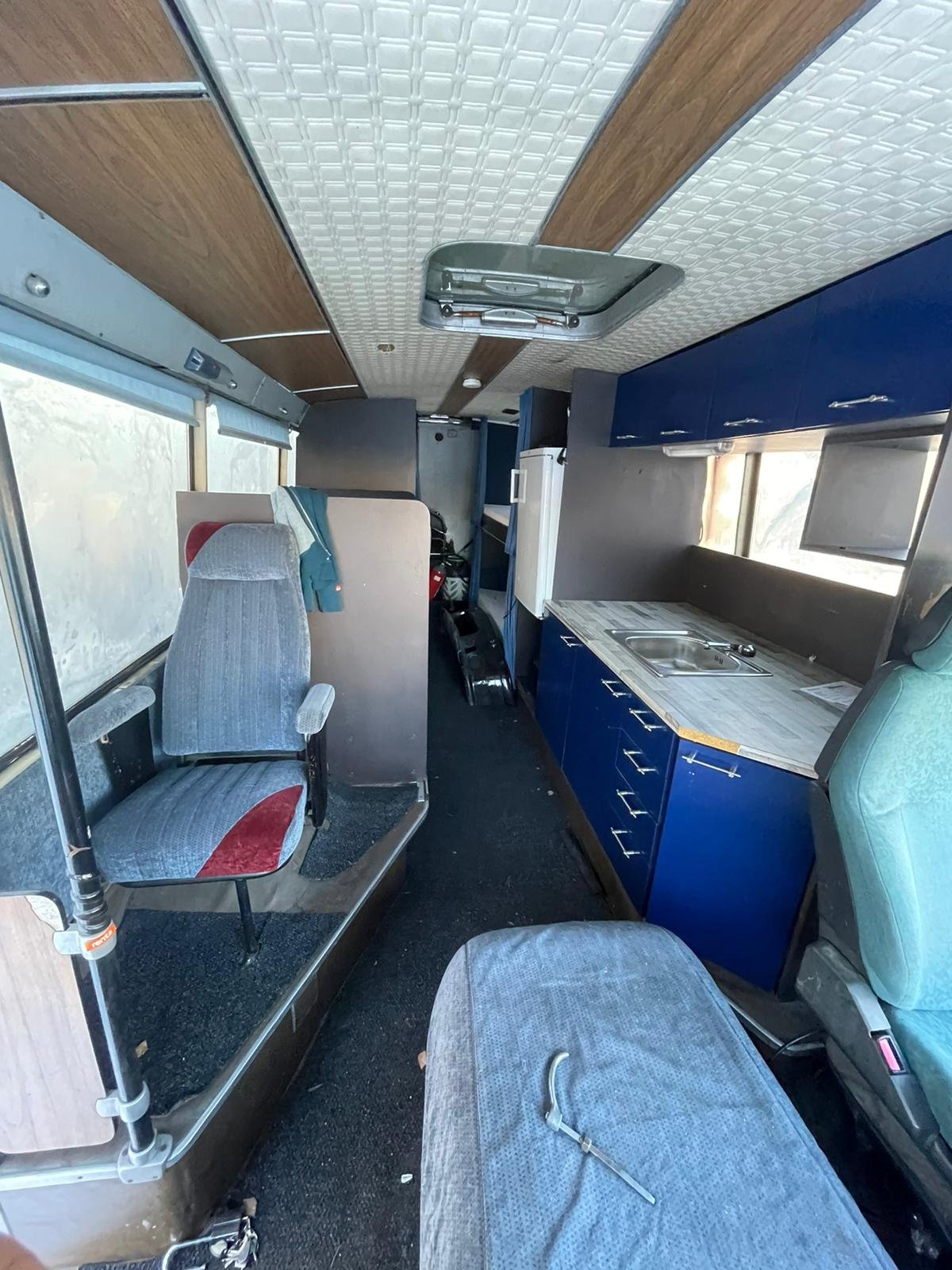

Kiinteä kipillinen laakeroitu telakka tuli väsättyä ja seinätkin tuli samalla maalattua. Runko ja telakka on tällä hetkellä maalauksessa ja sen jälkeen pääseekin lyömään vanerit kiinni. Matkustamoon laitettiin muutama lisäpenkki, jotka täytyy vain käydä otteeseen vielä merkkaamassa. Matkustamosta lisäkuvia, kun se alkaa olemaan paremmassa kuosissa.
Muutama kuva vielä Jussin bussista, jos on vilahtanut ohi.

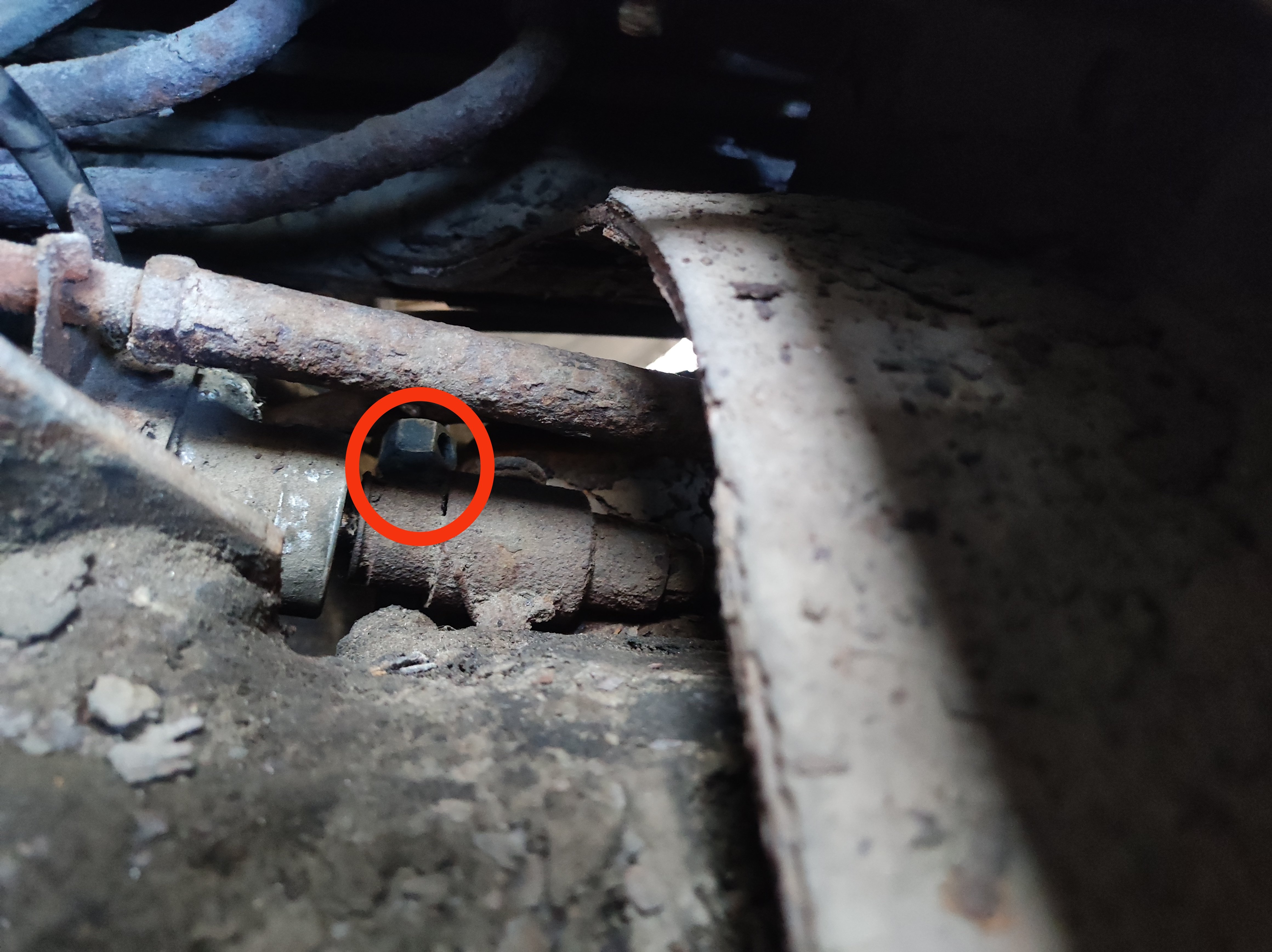

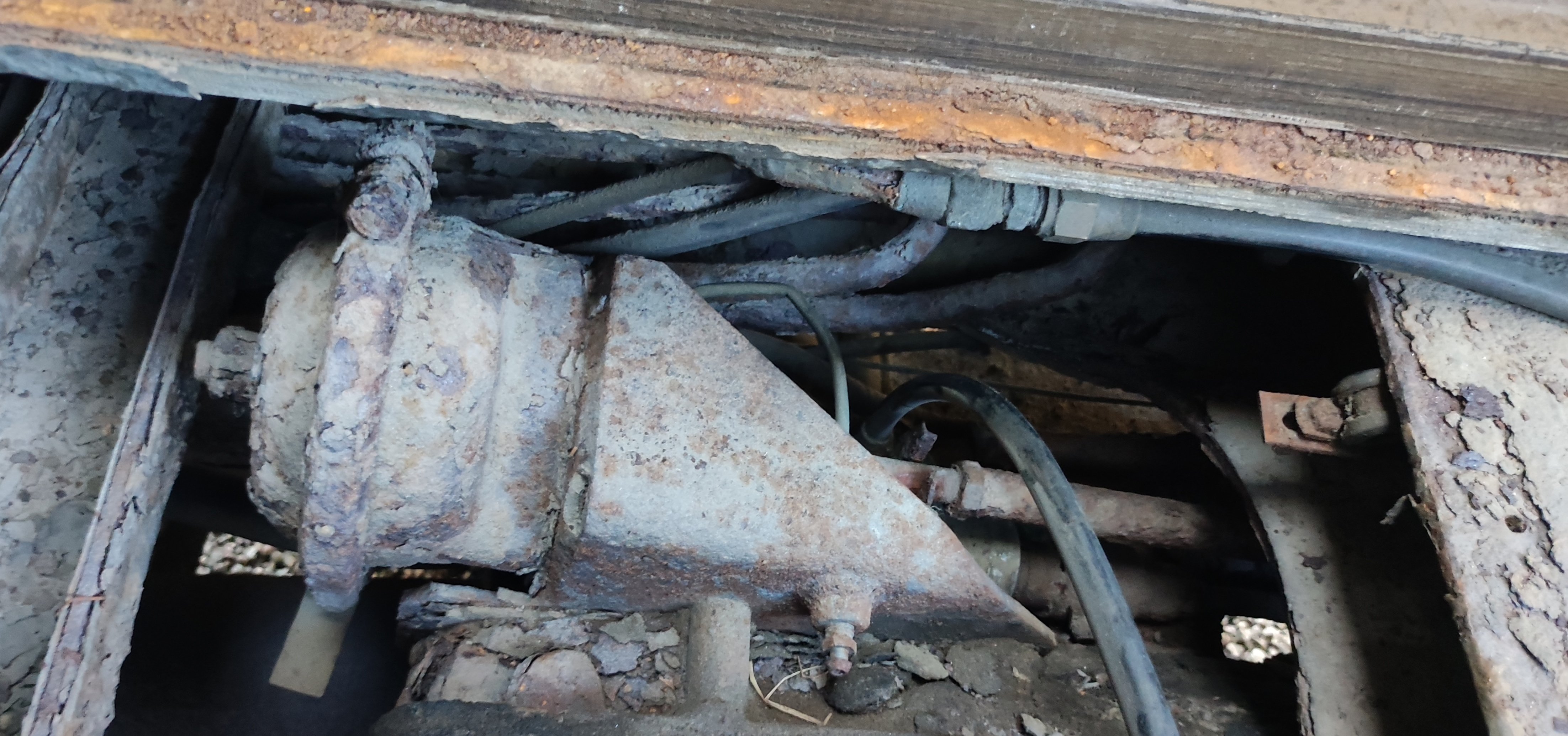

Nyt tuli sitten ensimmäinen ongkelma etehe.
Mikä on tuo mutterin näköinen kapistus kytkimen työsylinterin yhteydessä, josta tussauttaa aina paineilman kytkintä painettaessa pois. Vuotaa paineilmaa aika raakast

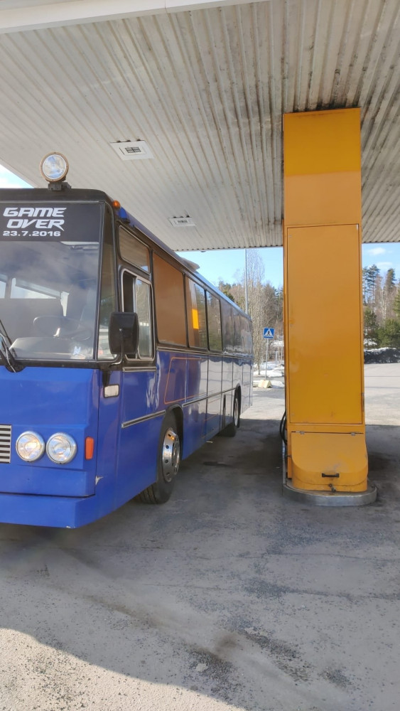

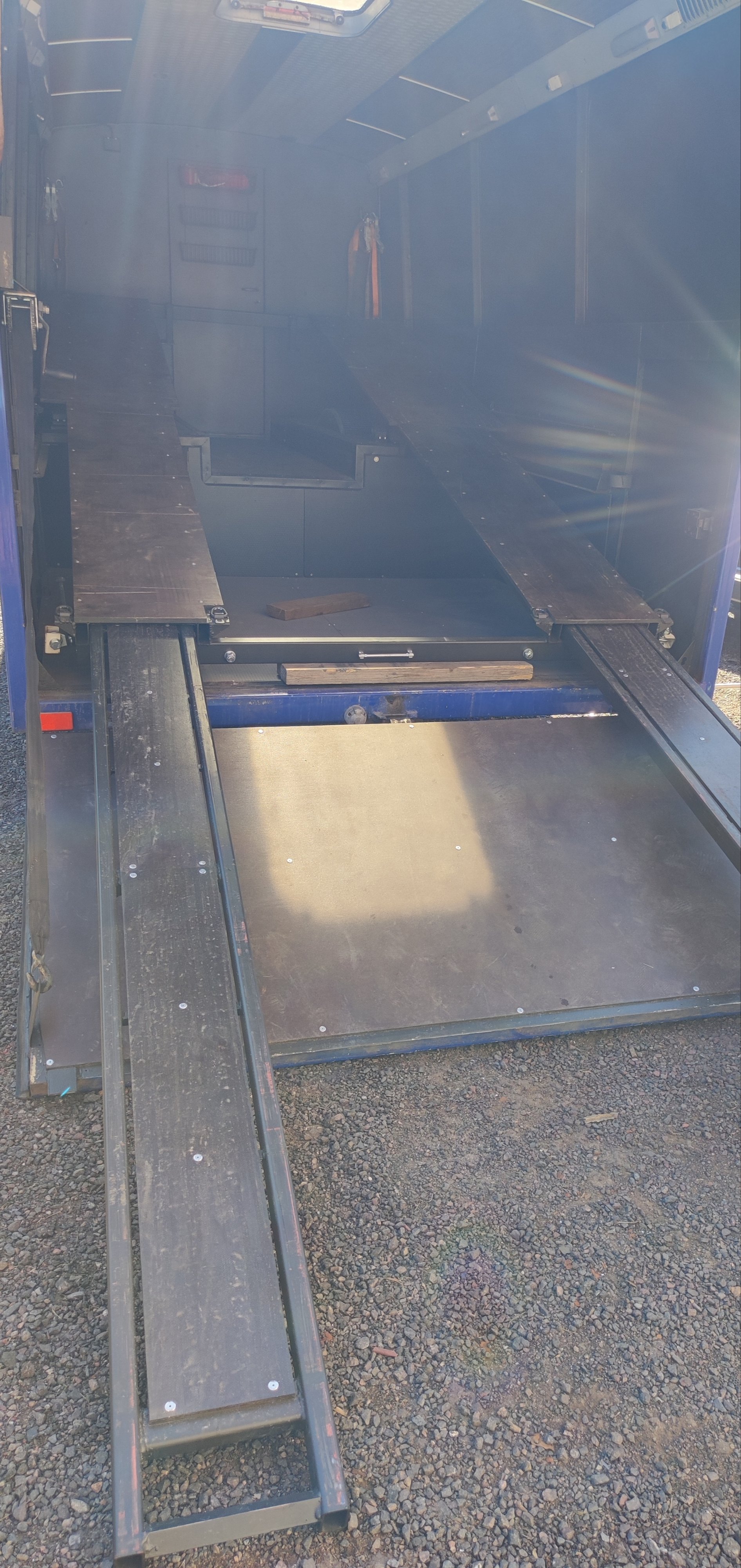

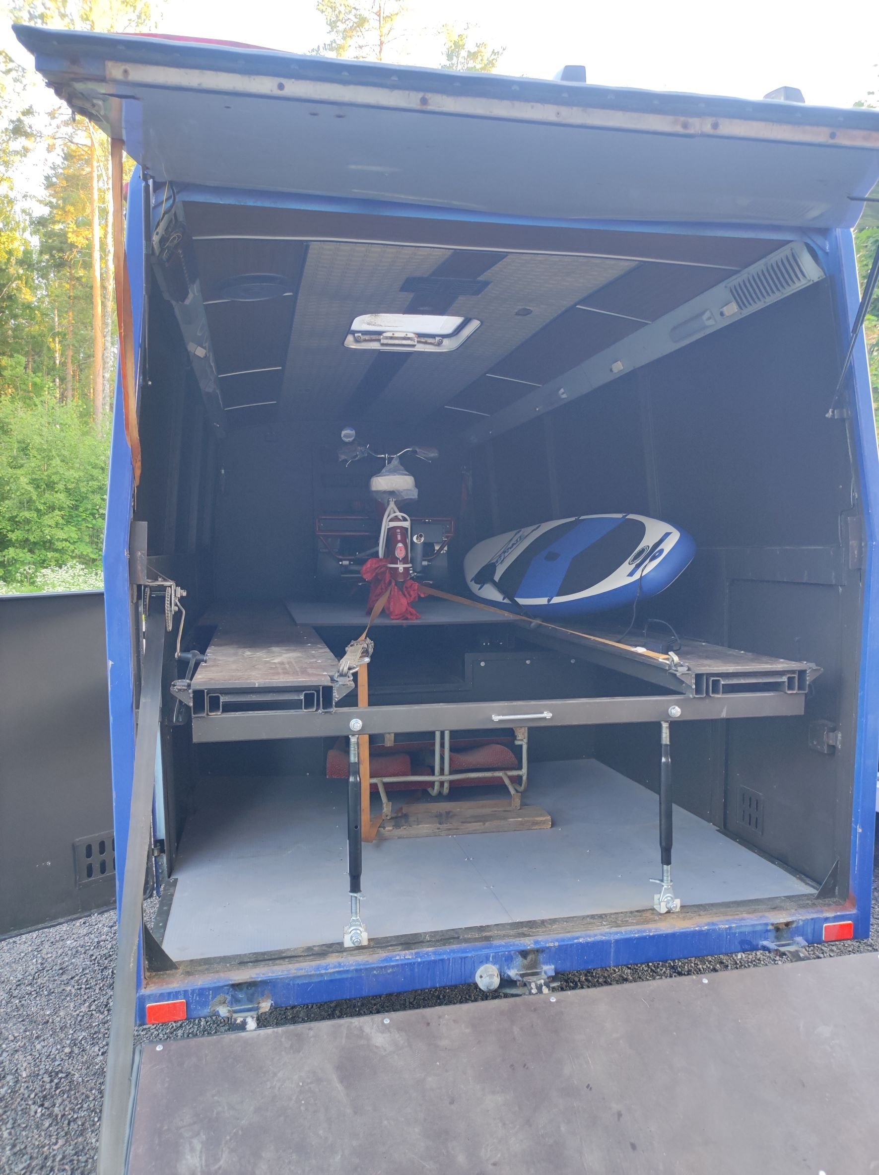

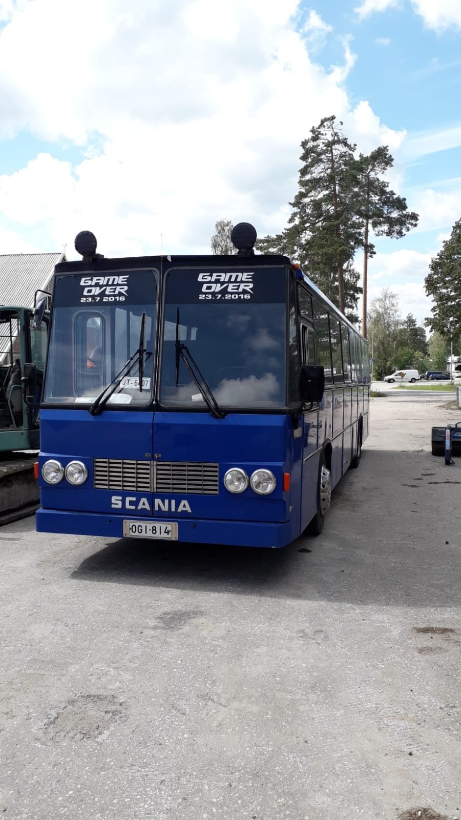

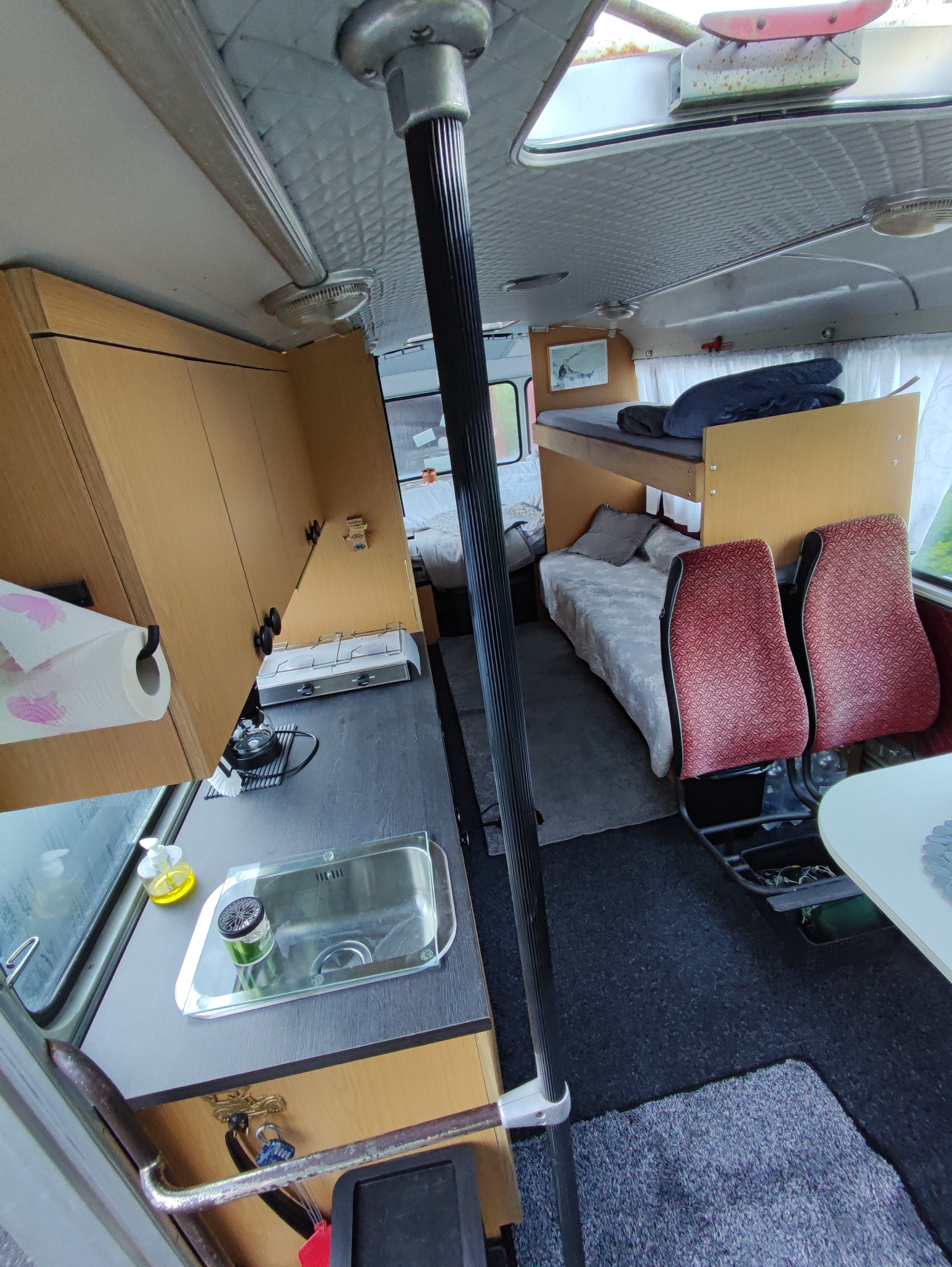

Nonniin projekti edistynyt ja auto alkailee olemaan valmis. Autolla heitetty jo yksi ratapäivä kilpuri kyydissä ja vehkeet rokkaa. Tuossa vähän kuvia mimmoinen siitä nyt tuli.
Pientä päivitystä toki on vielä tulossa. Rosterinen jenkkikaappi olisi haaveissa ja jarrulinjojen vaihtoa vanhoista rautaisista muoviputkisiin nyt ainakin mielenpäällä. Lohkon ja kannen välistä vuotaa hieman jäähdytysnestettä koneen ulkopuolelle. Sitä täytyy hieman vielä selvitellä, että mistä se tarkemmin tulee. Myös tuo aiemmin mainittu paineilmavuoto pitäisi korjata, kunhan saa selville mikä vikana? Kenties kytkimen työsylinteri vuotaa läpi?
Kuvassa kyydissä tavaramopo 1960-luvulta. Kulkee se sellainenkin tuolla kyydissä väliaikaisen vanerin kanssa.

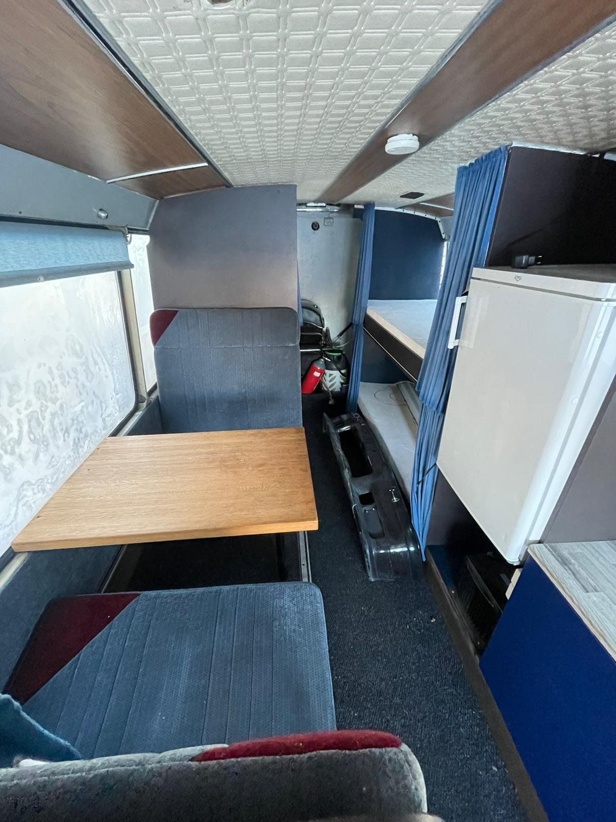

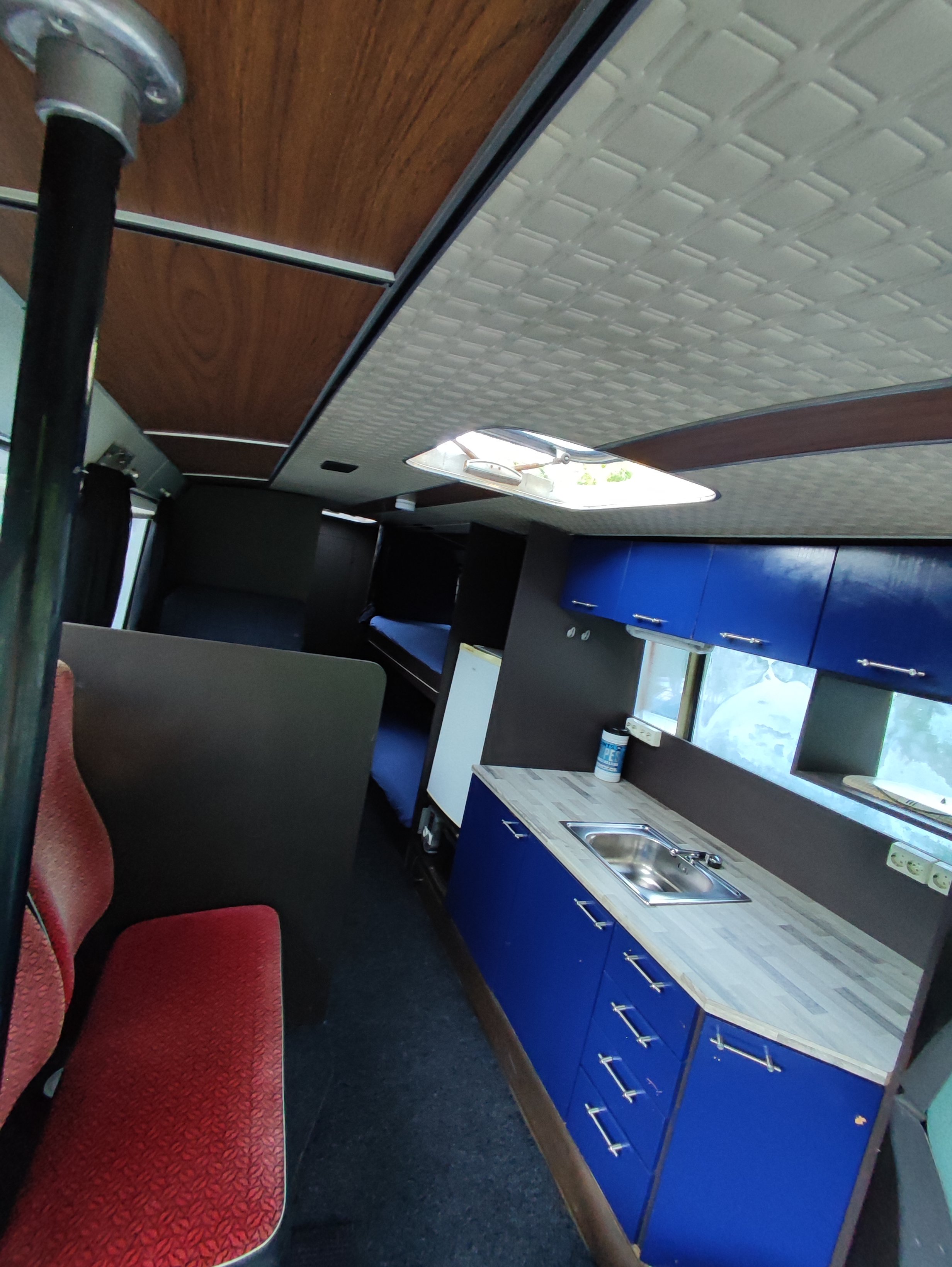

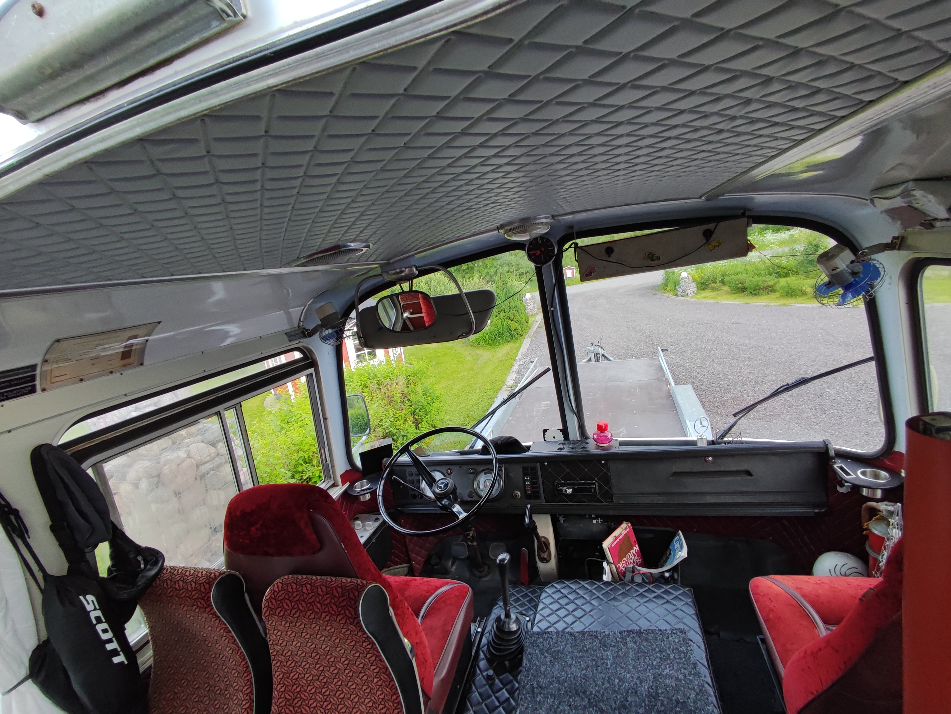

Tuossa vielä Jussin bussin sisustasta kuvia.

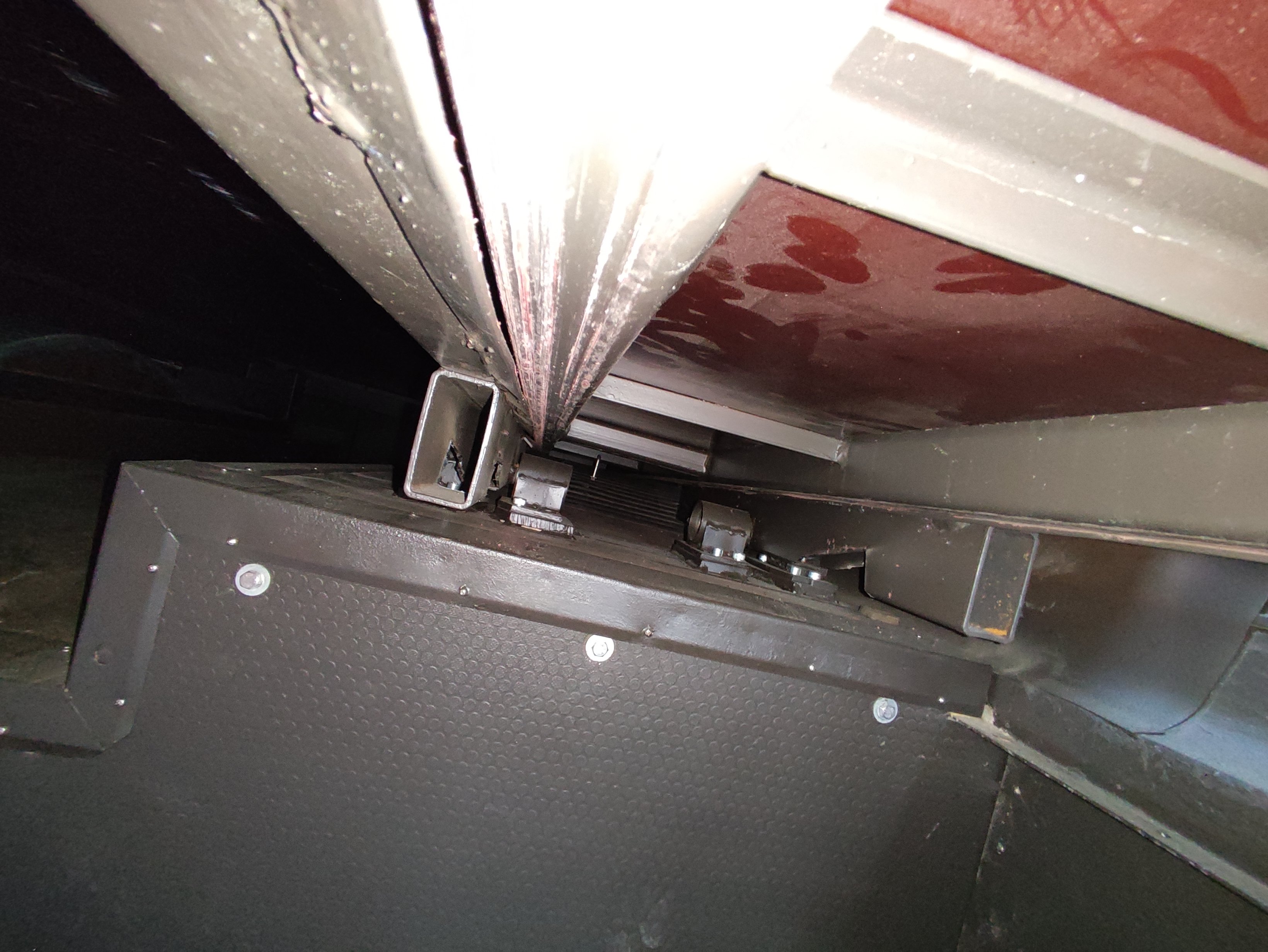

Siistin näköinen kuljetuskelkka Teillä takakontissa. Mutta kippaako se alas puskuriin asti? Miten tuo kippaus mekanismi on toteutettu, vai onko se vain noiden "turpukkelien" varassa ja niitä kiertämällä lasku/nosto?
Meillä kun on sama tarve, mutta vähän isommille autoillekin soveltuva rakenteilla. Suunnitelmissa tehdä puolikas kippi ja nostoon/laskuun käyttää ilmapaljetta. Ilmaahan näissä on muutenkin helposti saatavilla. Sama idea myös meidän suunnitelmissa on laittaa ajorampit sopimaan tonne siltojen alle, niin ei tartte niitä jumpata minnekään väleihin, eikä auton alle keikkumaan. Ajokkina meillä Kiitokorin exkirjakaappi Volvon B9M tekniikalla

Joo eli siel on tosiaan 8kpl kuulalaakereita sorvatuilla pesillä 25mm akselilla. Lisäksi lyöty vielä stefat päälle pölysuojiksi. Kippaa ihan tuohon lattiaa vasten.

Ja tosiaan kippaa ihan omalla painolla tuohon taakse pystyyn lattiaa vasten ja sitten kun ajaa auton kyytiin niin kippaa tuonne eteenpäin. Nuo vanttiruuvit on tuossa vaan varmistuksena eli niillä ei tehdä mitään nostoja. Suunnitteilla olisi tietysti joku hydraulikippi niin ei tarvitsisi niin tarkasti autoa ajaa kyytiin, jotta ei rysähdä.

Tuossa vielä pari kuvaa asiasta kiinnostuneille. Tosiaan varmaan tulee vielä lisäjalat tuohon takareunaan, jotta kulma menisi entistä pienemmäksi. Kuitenkin ajosilloissa riittää mitta.

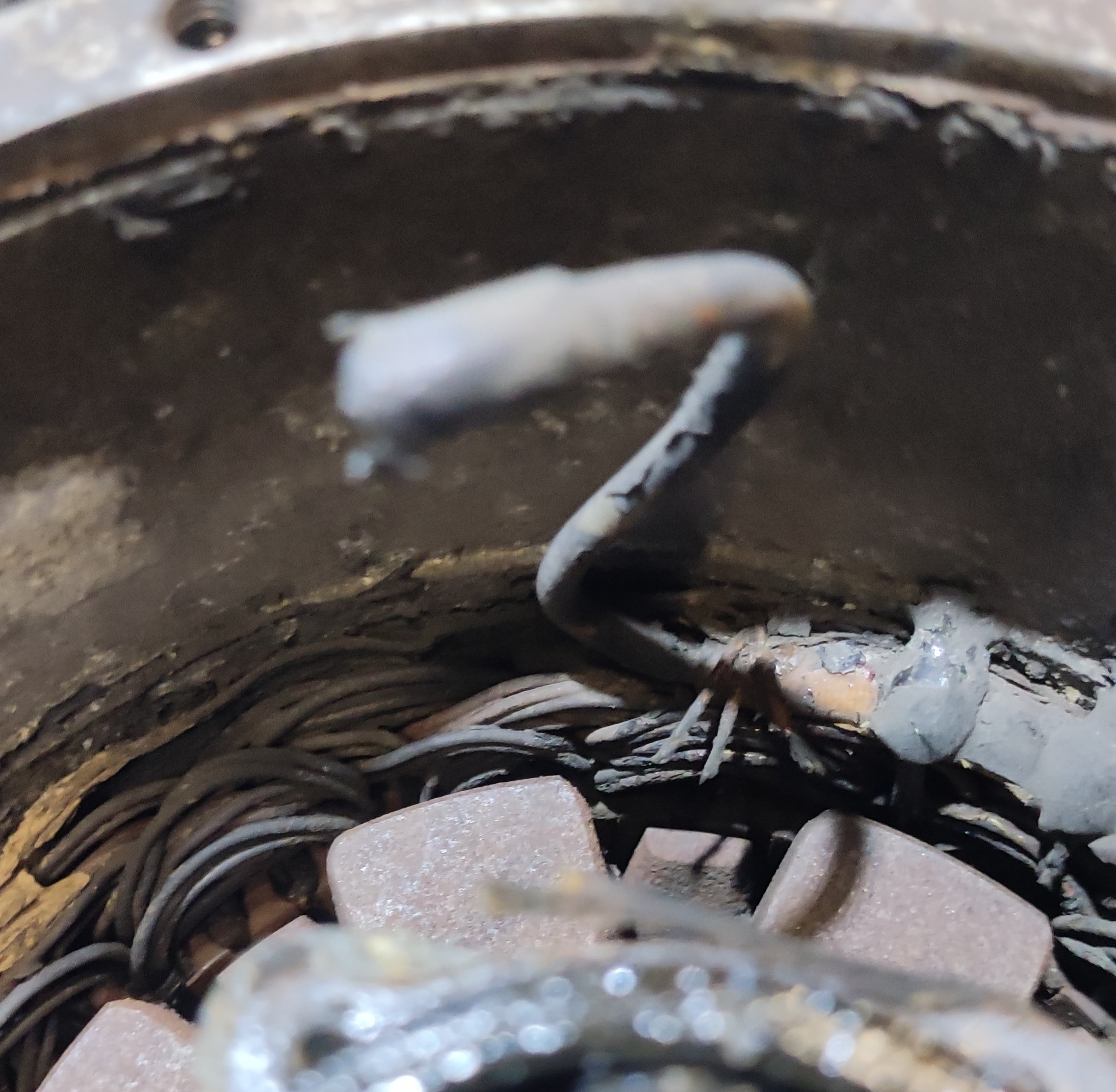

Nyt tartteis sit taas vähän apuja viisaammilta. Eli scanian ds8 laturi lopetti toimintansa. Laturina Bosch 0 120 600 534. Hiilet hyvät, yksi piuha oli poikki joka tuli hiilisillasta. Tämän korjaamalla ei siltikään lataa. Pitääkö tälle nyt sitten tehdä se polarisointi vai mikä mättää. Tasavirtalaturi kuitenkin taitaa olla.
Jokelan linja
Viestit: 484
Truck: Scania bf86s Lahti10
Member id: 200
Re: Scania BF86S Autonkuljetusbussi, ex Jussin bussi
Ihan vaihtovirtalaturi on. Jännitteensäädin on voinut vaurioitua. Siinä keulassa, oikella puolella. Mut mittaa nyt kaikki johdot ensin.

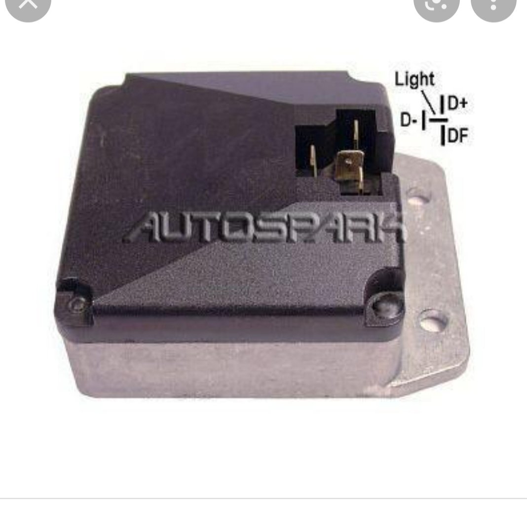

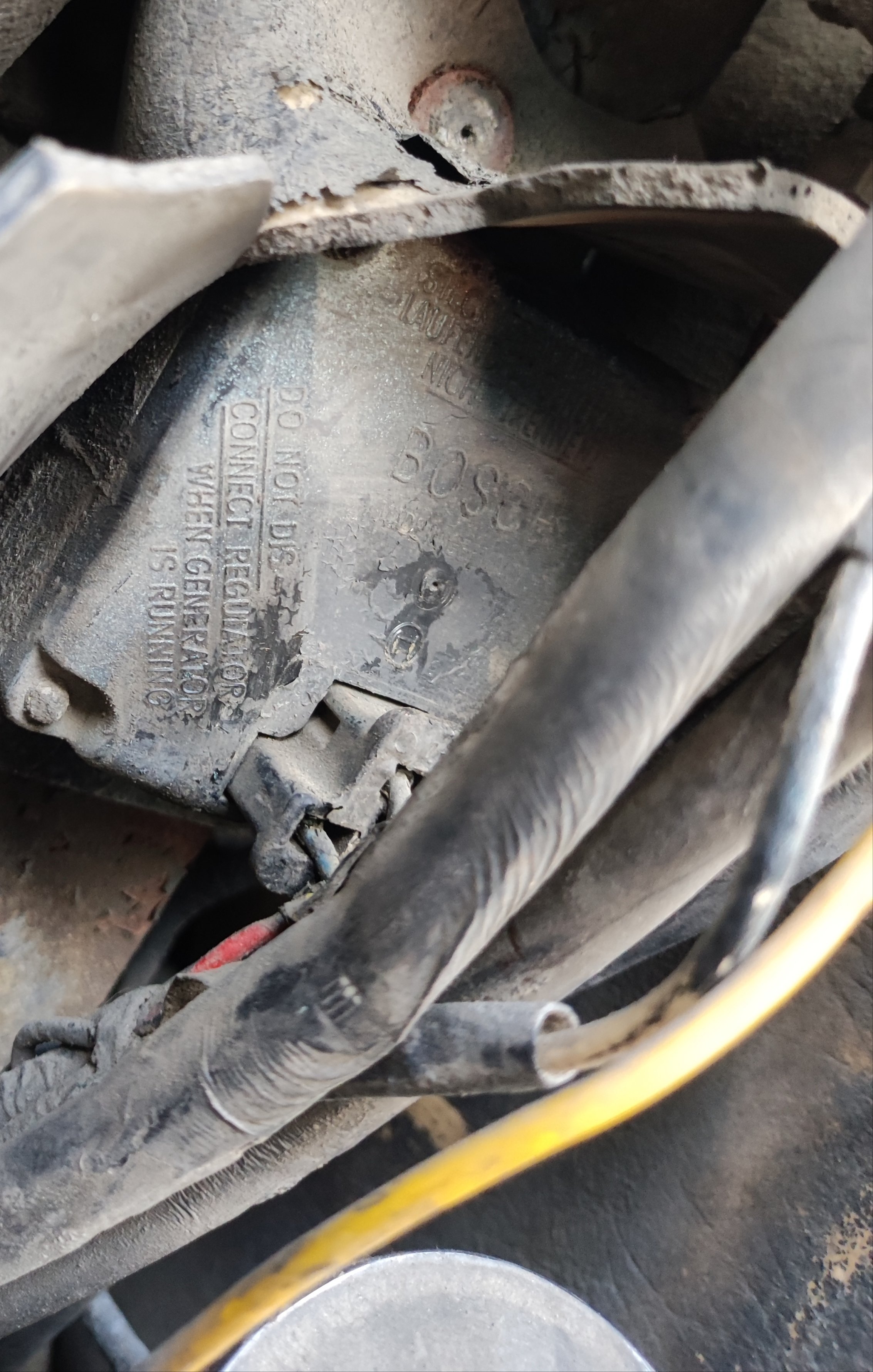

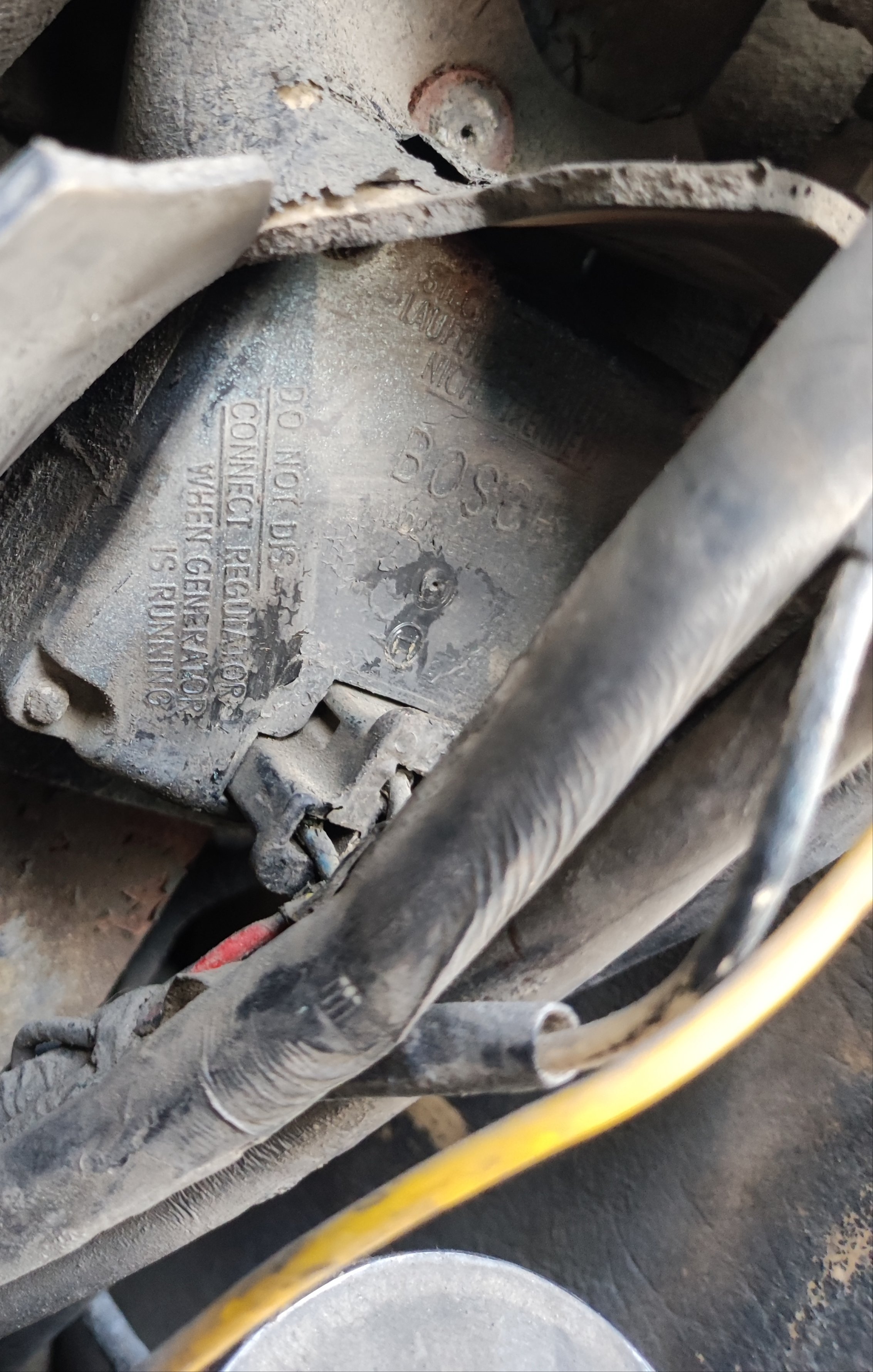

Oisko kuvaa mimmoinen kapistus. Ei taida kuitenkaan kiinteänä laturissa olla vaan jossain auton keulilla oikealla?
Jussin bussi
Viestit: 16
Liittynyt: 11 Maalis 2020 15:03
Truck: Mercedes 608
Location: Vaajakoski
Viesti Kirjoittaja Jussin bussi »
Oisko tollaane kapistus? Mites tuo testataan?
Jokelan linja
Viestit: 484
Member id: 200
Just toi. Eipä sitä ihan helposti mitata. Jos johdot on ehjät, niin hae uusi säädin ja kokeile sillä.

Tosiaan tuolta löyty kaavio ja kyllä ainakin näyttäisi siltä että tuo syöttää virtaa tuohon DF linjaan, joka on sininen piuha startille. Kuitenkin vaikka kokeilin suoraa virtaa tuohon siniseen piuhaan, jonka pitäisi laturi herättää niin ei vaan syty. Täytyypi napsasta laturi taas irti ja tutkia sitä lisää.
Jussin bussi
Viestit: 16
Truck: Mercedes 608
Dodii. Täältähän löytykin vielä toinen katkennut rengasliitin sekä näköjään vähän käämiäkin.
Elikkä uuden ostaminen olisi varmaan edessä.
Kerta uusi ostetaan niin samallahan tuon voisi vaihtaa sitten johonkin hieman isompaa kuin 60A.
Oisko kellää tietoa minkä auton laturi kävisi suurinpiirtein suoraan tuonne, saisi olla vaikka 120A. Pantakiinnityshän tässä oli.
Orggis latureita näköjään saisi uusia vielä mutta tässä vaiheessa olisi isomman vaihto luultavasti jo ajankohtaista.
